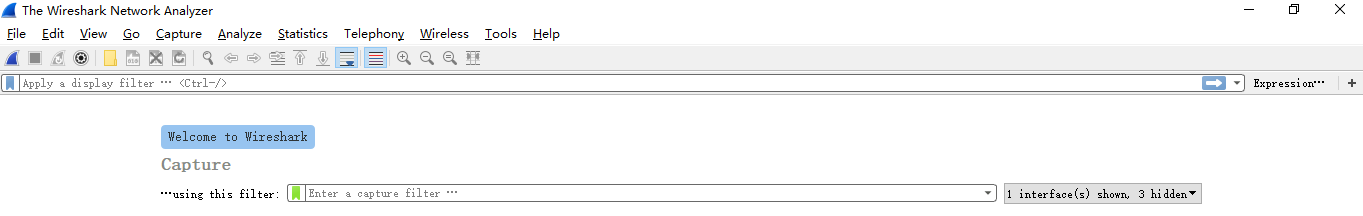

  1、打开wireshark 2.6.5,主界面如下:

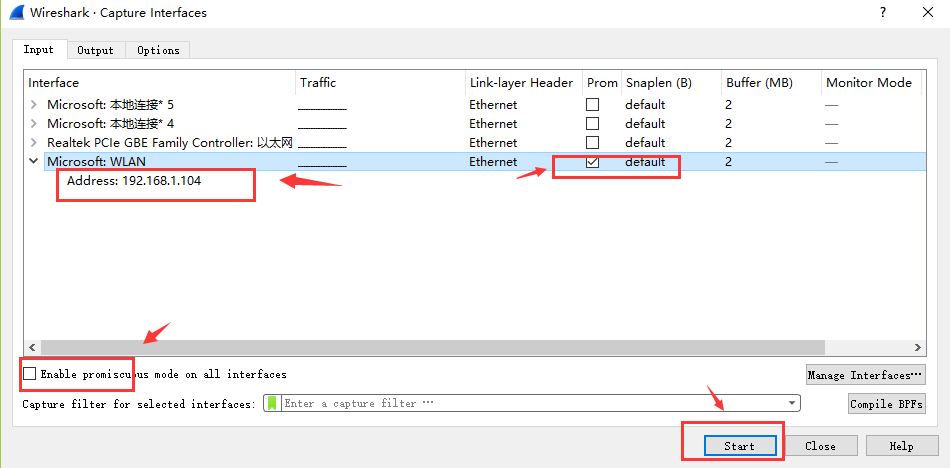

  2、选择菜单栏上Capture -> Option,勾选WLAN网卡(这里必要根据各自电脑网卡使用情况选择,简单的办法可以看使用的IP对应的网卡)。点击Start。启动抓包。
  3、wireshark启动后,wireshark处于抓包状态中。

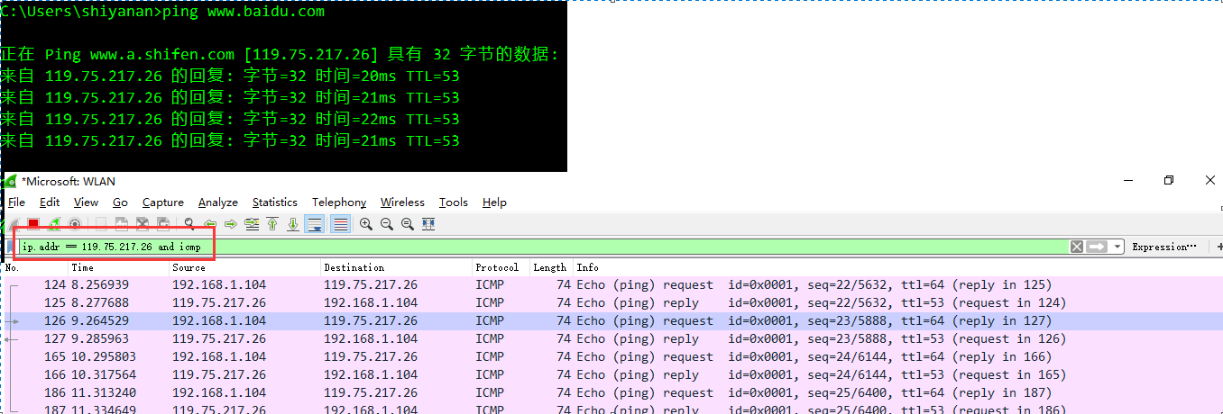

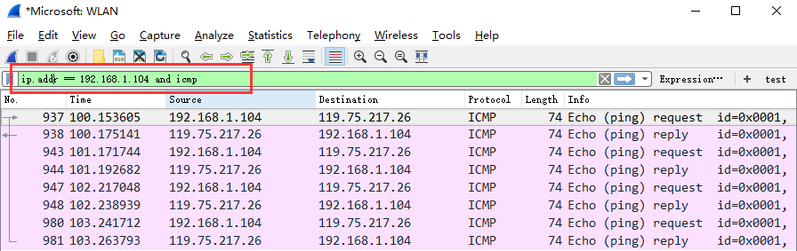

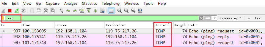

  4、实行必要抓包的操纵,如在cmd窗口下实行ping www.baidu.com。
  5、操纵完成后干系数据包就抓取到了。为制止其他无用的数据包影响分析,可以通过在过滤栏设置过滤条件举行数据包列表过滤,获取效果如下。阐明:ip.addr == 119.75.217.26 and icmp 表现只表现ICPM协议且源主机IP大概目标主机IP为119.75.217.26的数据包。阐明:协议名称icmp要小写。
  5、wireshark抓包完成,就这么简单。关于wireshark表现过滤条件、抓包过滤条件、以及怎样查察数据包中的具体内容在反面先容。

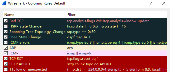

  阐明:数据包列表区中差异的协议使用了差异的颜色区分。协议颜色标识定位在菜单栏View --> Coloring Rules。如下所示

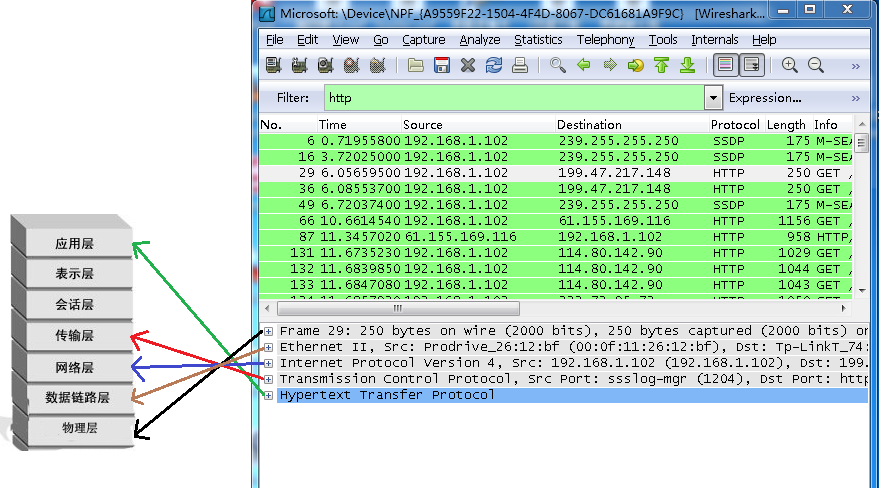

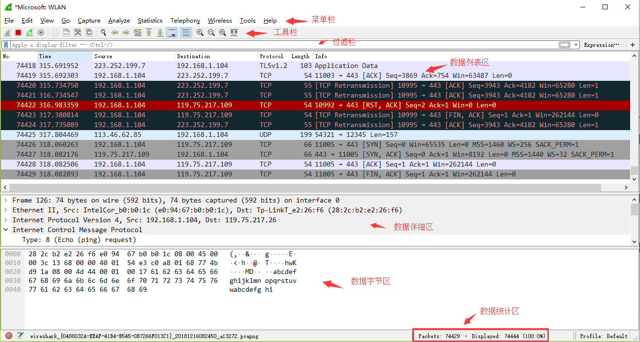

WireShark 重要分为这几个界面
  1. Display Filter(表现过滤器),  用于设置过滤条件举行数据包列表过滤。菜单路径:Analyze --> Display Filters。
  2. Packet List Pane(数据包列表), 表现捕捉到的数据包,每个数据包包罗编号,时间戳,源地点,目标地点,协议,长度,以及数据包信息。 差异协议的数据包使用了差异的颜色区分表现。
  3. Packet Details Pane(数据包具体信息), 在数据包列表中选择指定命据包,在数据包具体信息中会表现数据包的全部具体信息内容。数据包具体信息面板是最告急的,用来查察协议中的每一个字段。各行信息分别为
  (1)Frame:   物理层的数据帧概况
  (2)Ethernet II: 数据链路层以太网帧头部信息
  (3)Internet Protocol Version 4: 互联网层IP包头部信息
  (4)Transmission Control Protocol:  传输层T的数据段头部信息,此处是TCP
  (5)Hypertext Transfer Protocol:  应用层的信息,此处是HTTP协议

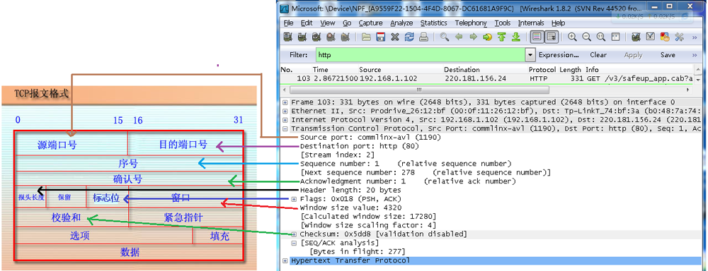

TCP包的具体内容
 从下图可以看到wireshark捕捉到的TCP包中的每个字段。
  4. Dissector Pane(数据包字节区)。

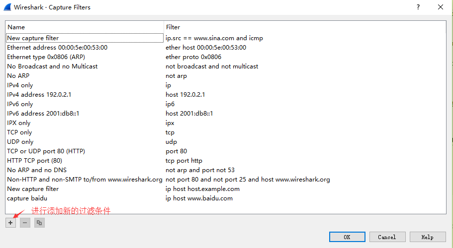

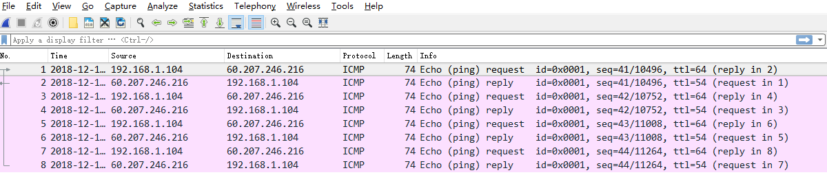

(1)抓包过滤器
    捕捉过滤器的菜单栏路径为Capture --> Capture Filters。用于在抓取数据包前设置。
 怎样使用?可以在抓取数据包前设置如下。
ip host 60.207.246.216 and icmp表现只捕捉主机IP为60.207.246.216的ICMP数据包。获取效果如下:

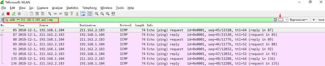

(2)表现过滤器
  表现过滤器是用于在抓取数据包后设置过滤条件举行过滤数据包。通常是在抓取数据包时设置条件相对宽泛大概没有设置导致抓取的数据包内容较多时使用表现过滤器设置条件过滤以方便分析。同样上述场景,在捕捉时未设置抓包过滤规则直接通过网卡举行抓取全部数据包,如下
实行ping www.huawei.com获取的数据包列表如下
观察上述获取的数据包列表,含有大量的无效数据。这时可以通过设置表现器过滤条件举行提取分析信息。ip.addr == 211.162.2.183 and icmp。并举行过滤。
  上述先容了抓包过滤器和表现过滤器的根本使用方法。在组网不复杂大概流量不大情况下,使用表现器过滤器举行抓包后处理惩罚就可以满意我们使用。下面先容一下两者间的语法以及它们的区别。

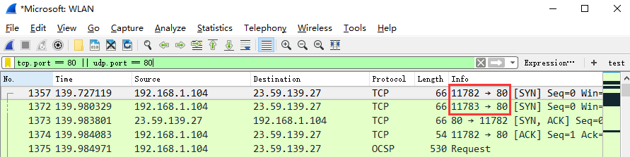

2、表现过滤器语法和实例
(1)比力操纵符
  比力操纵符有== 即是、!= 不即是、> 大于、< 小于、>= 大于即是、<=小于即是。
(2)协议过滤
  比力简单,直接在Filter框中直接输入协议名即可。注意:协议名称必要输入小写。
  tcp,只表现TCP协议的数据包列表
  http,只查察HTTP协议的数据包列表
  icmp,只表现ICMP协议的数据包列表

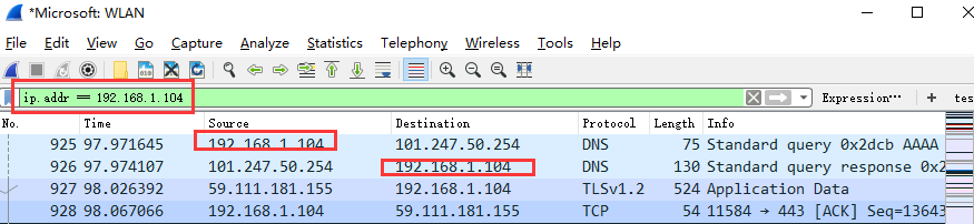

(3) ip过滤
   ip.src ==192.168.1.104 表现源地点为192.168.1.104的数据包列表
   ip.dst==192.168.1.104, 表现目标地点为192.168.1.104的数据包列表
   ip.addr == 192.168.1.104 表现源IP地点或目标IP地点为192.168.1.104的数据包列表
(4)端口过滤
  tcp.port ==80,  表现源主机大概目标主机端口为80的数据包列表。
  tcp.srcport == 80,  只表现TCP协议的源主机端口为80的数据包列表。
  tcp.dstport == 80,只表现TCP协议的目标主机端口为80的数据包列表。

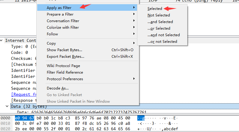

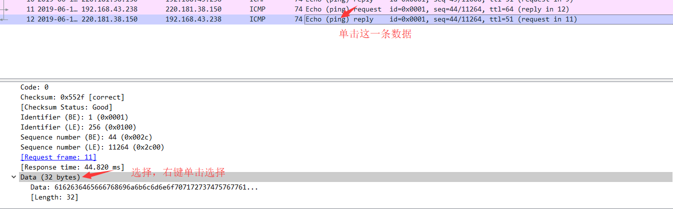

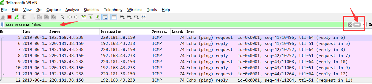

(7)按照数据包内容过滤。假设我要以IMCP层中的内容举行过滤,可以单击选中界面中的码流,在下方举行选中数据。如下
右键单击选中后出现如下界面
选中Select后在过滤器中表现如下
反面条件表达式就必要本身填写。如下我想过滤出data数据包中包罗"abcd"内容的数据流。包罗的关键词是contains 反面跟上内容。

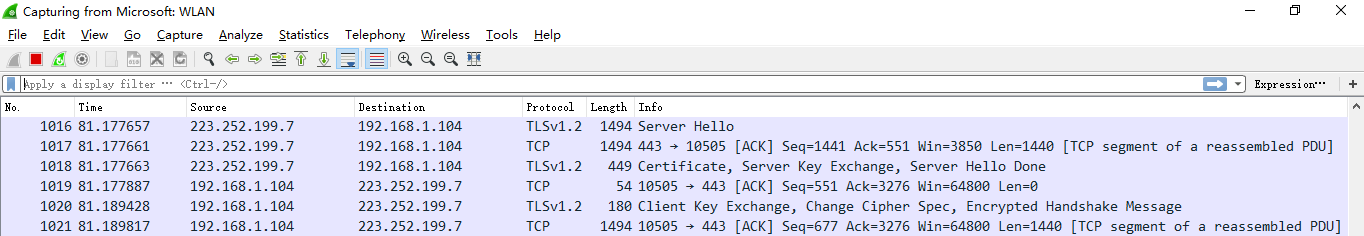

Wireshark抓包分析TCP三次握手

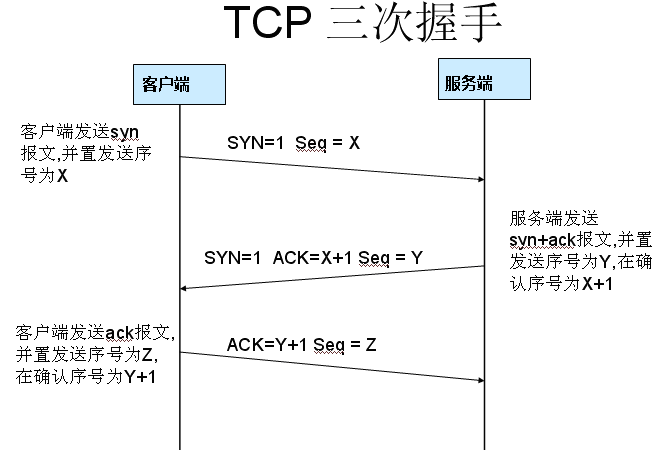

(1)TCP三次握手毗连创建过程
    Step1:客户端发送一个SYN=1,ACK=0标记的数据包给服务端,哀求举行毗连,这是第一次握手;
    Step2:服务端收到哀求而且允许毗连的话,就会发送一个SYN=1,ACK=1标记的数据包给发送端,告诉它,可以通讯了,而且让客户端发送一个确认数据包,这是第二次握手;
   Step3:服务端发送一个SYN=0,ACK=1的数据包给客户端端,告诉它毗连已被确认,这就是第三次握手。TCP毗连创建,开始通讯。

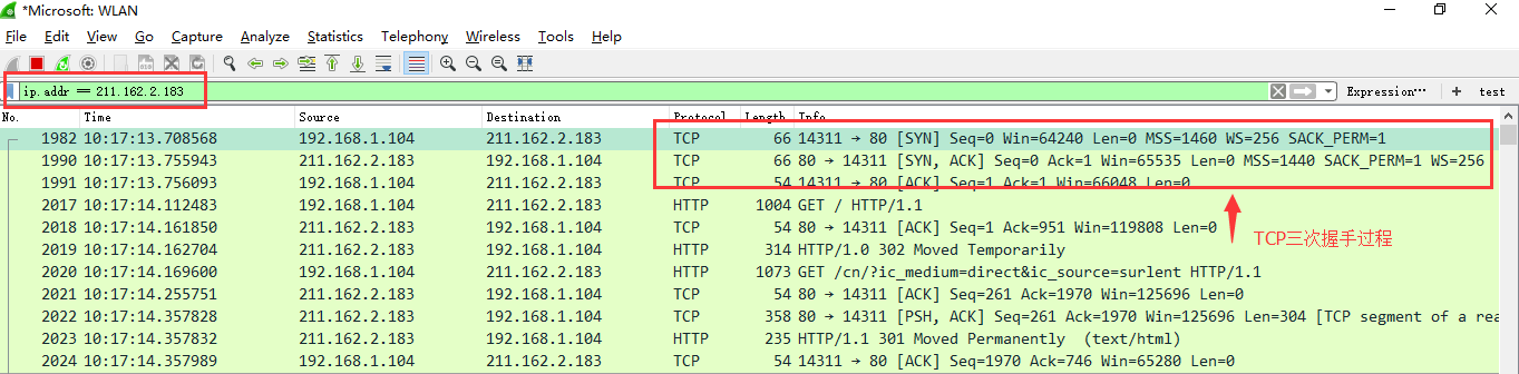

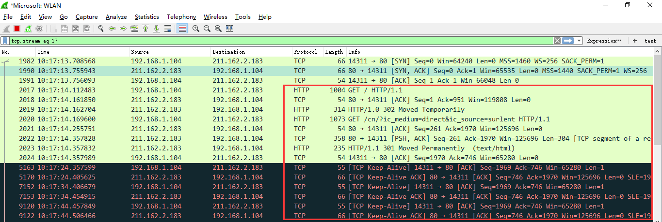

(2)wireshark抓包获取访问指定服务端数据包
    Step1:启动wireshark抓包,打开欣赏器输入www.huawei.com。
    Step2:使用ping www.huawei.com获取IP。
    Step3:输入过滤条件获取待分析数据包列表 ip.addr == 211.162.2.183
  图中可以看到wireshark截获到了三次握手的三个数据包。第四个包才是HTTP的, 这阐明HTTP简直是使用TCP创建毗连的。

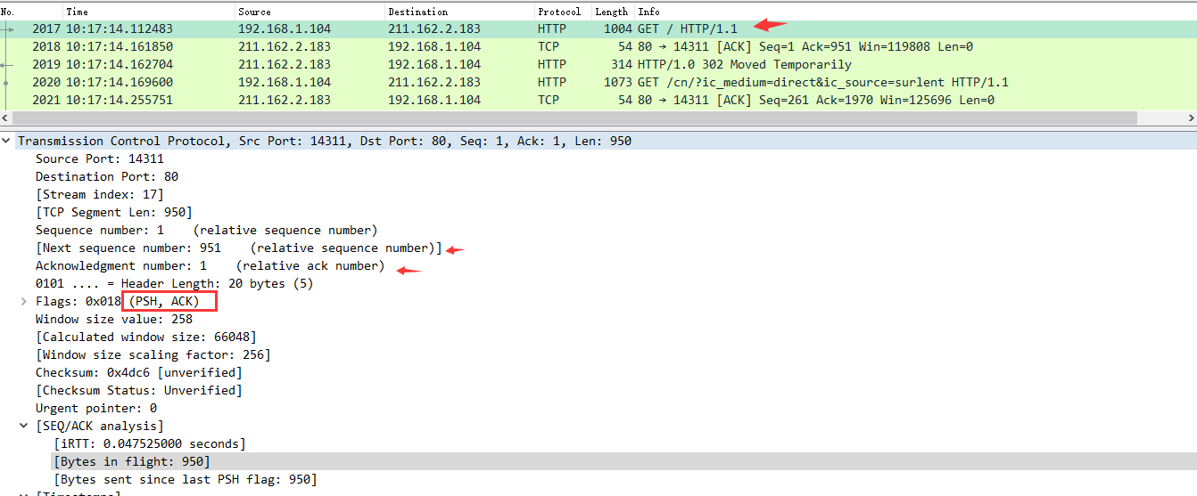

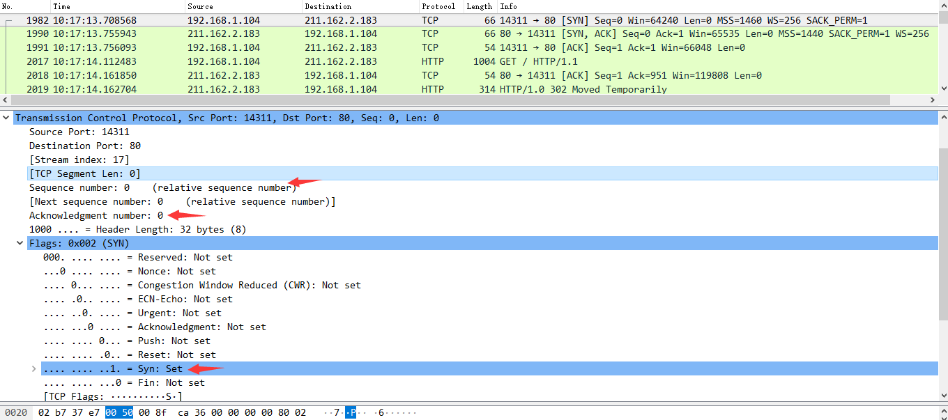

第一次握手数据包
客户端发送一个TCP,标记位为SYN,序列号为0, 代表客户端哀求创建毗连。 如下图。
数据包的关键属性如下:
  SYN :标记位,表现哀求创建毗连
  Seq = 0 :初始创建毗连值为0,数据包的相对序列号从0开始,表现当前还没有发送数据
  Ack =0:初始创建毗连值为0,已经收到包的数量,表现当前没有吸收到数据
第二次握手的数据包
服务器发回确认包, 标记位为 SYN,ACK. 将确认序号(Acknowledgement Number)设置为客户的I S N加1以.即0+1=1, 如下图
 数据包的关键属性如下:
  [SYN + ACK]: 标记位,同意创建毗连,并回送SYN+ACK
  Seq = 0 :初始创建值为0,表现当前还没有发送数据
  Ack = 1:表现当前端乐成吸收的数据位数,固然客户端没有发送任何有效数据,确认号还是被加1,由于包罗SYN或FIN标记位。(并不会对有效数据的计数产生影响,由于含有SYN或FIN标记位的包并不携带有效数据)

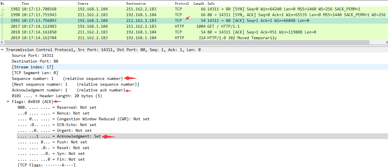

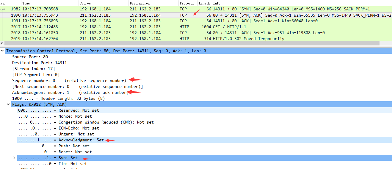

第三次握手的数据包
  客户端再次发送确认包(ACK) SYN标记位为0,ACK标记位为1.而且把服务器发来ACK的序号字段+1,放在确定字段中发送给对方.而且在数据段放写ISN的+1, 如下图:
数据包的关键属性如下:
  ACK :标记位,表现已经收到记载
  Seq = 1 :表现当前已经发送1个数据
  Ack = 1 : 表现当前端乐成吸收的数据位数,固然服务端没有发送任何有效数据,确认号还是被加1,由于包罗SYN或FIN标记位(并不会对有效数据的计数产生影响,由于含有SYN或FIN标记位的包并不携带有效数据)。
  就如许通过了TCP三次握手,创建了毗连。开始举行数据交互

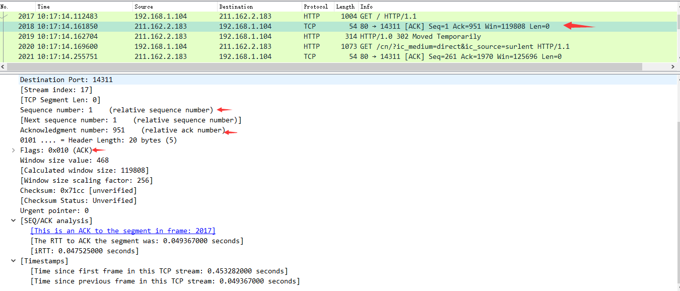

下面针对数据交互过程的数据包举行一些阐明:
数据包的关键属性阐明
  Seq: 1
  Ack: 1: 阐明现在共收到1字节数据
  Seq: 1
  Ack: 951: 阐明现在服务端共收到951字节数据

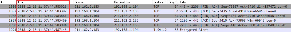

Wireshark分析常用操纵
  调解数据包列表中时间戳表现格式。调解方法为View -->Time Display Format --> Date and Time of Day。调解后格式如下:
