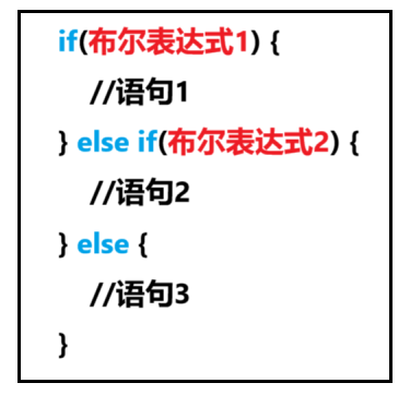

  • 语法格式3
规则:假如表达式1创建,实行语句1,否则表达式2创建,实行语句2,否则实行语句3。
注意:
  • 注意不要在if后的布尔表达式后增长分号!假如加了分号,就不会实行if反面的语句了。
  • if/else语句中可以不加大括号,但也可以写语句(只能写一条)此时else是和迩来的if匹配的。

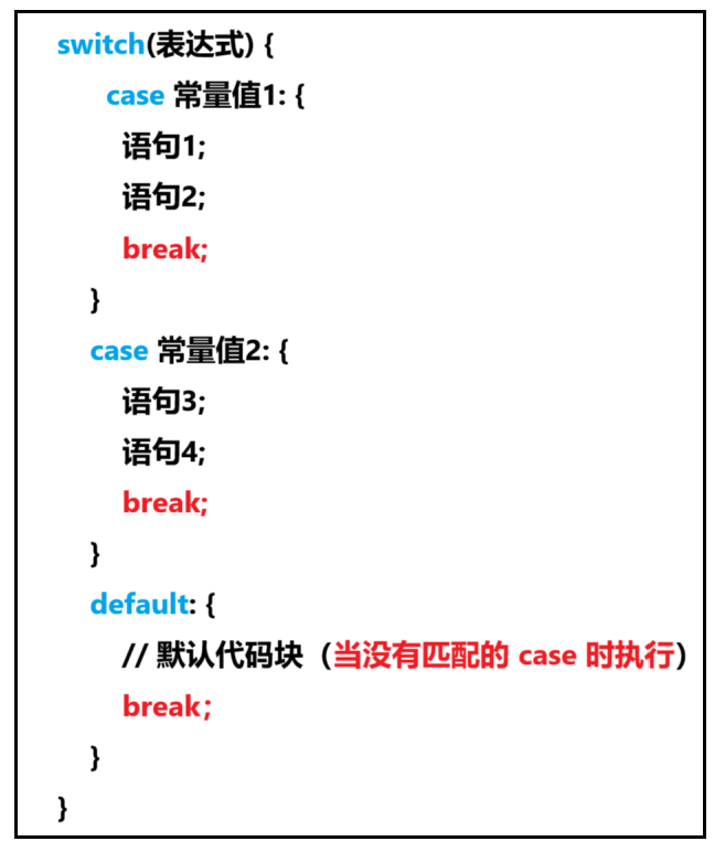

7.1.2 switch语句
  • 根本语法
实行流程
  • 起首盘算表达式的值。
  • 再和case依次比力,一旦有相应的匹配就实行该case内里的语句,直到碰到break时竣事。
  • 当表达式的值没有能匹配到的case时,实行default。
  注意:
  •  long float double boolean都不可以作为switch的参数。
  • case反面的常量值不可以重复。
  • 引用范例:String 常量串,摆列范例。
  • switch不能表达复杂的条件。
  例子:
  1. public class Main {
  2.     public static void main(String[] args) {
  3.         int day = 3; // 定义一个变量
  4.         switch (day) {
  5.             case 1: {
  6.                 // case 1 的代码
  7.                 System.out.println("今天是星期一");
  8.                 break; // 跳出 switch 语句
  9.             }
  10.             case 2: {
  11.                 // case 2 的代码块
  12.                 System.out.println("今天是星期二");
  13.                 break;
  14.             }
  15.             case 3: {
  16.                 // case 3 的代码块
  17.                 System.out.println("今天是星期三");
  18.                 break;
  19.             }
  20.             default: {
  21.                 // 默认代码块
  22.                 System.out.println("今天不是星期一、二或三");
  23.             }
  24.         }
  25.     }
  26. }
效果输出的语句是"本日是星期三"。

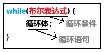

7.2.1 while循环
  • 语法格式
 规则:循环条件为true,则实行循环条件语句,否则竣事循环。
 例子:盘算1-100数字之和
  3.         int sum = 0; // 定义一个变量 sum,用于存储累加的结果
  4.         int i = 1;   // 定义一个变量 i,初始值为1,表示从1开始累加
  5.         // 使用 while 循环,当 i 小于等于100时执行循环体
  6.         while (i <= 100) {
  7.             sum += i; // 将当前的 i 值累加到 sum 中
  8.             i++;     // 将 i 的值加1,准备下一次循环
  9.         }
  10.         // 输出最终的结果
  11.         System.out.println("1到100的和是: " + sum);
  12.     }
  13. }

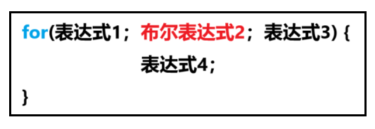

 7.2.4 for循环
  • 语法格式
  • 实行过程
  • 盘算表达式1的值。表达式1通常用于对循环变量赋初值,在循环最开始时实行,只会实行一次。
  • 盘算布尔表达式的值。布尔表达式2是循环条件,假如返回的值是true。就实行表达式4;假如返回的值是false,就竣事整个for循环。
  • 盘算表达式3的值。表达式3的重要功能是改变循环变量的值举行更新,为实行下一次循环做准备。
  • 再次实行步调2和步调3,直到步调2中的逻辑表达式返回为false,就竣事整个循环。
  • 例子:输出1-100以内全部数字的和
  3.         //声名变量并赋初值
  4.         int sum = 0;
  5.         //使用for循环
  6.         for (int i = 0; i <= 100; i++) {
  7.             //这位表达式4,也是循环体,计算每次循环后的sum的值
  8.             sum = sum + i;
  9.         }
  10.         //如果i>100时,布尔表达式返回值为false,则结束循环,输出100以内的所有数字的和
  11.         System.out.println("100以内的所有的数字和是:"+ sum);
  12.     }
  13. }

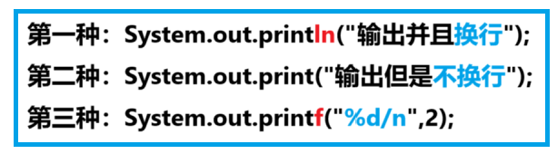

 7.3 输入输出
7.3.1 输出到控制台
  • 语法格式
这三种是java中尺度的的输出方式。

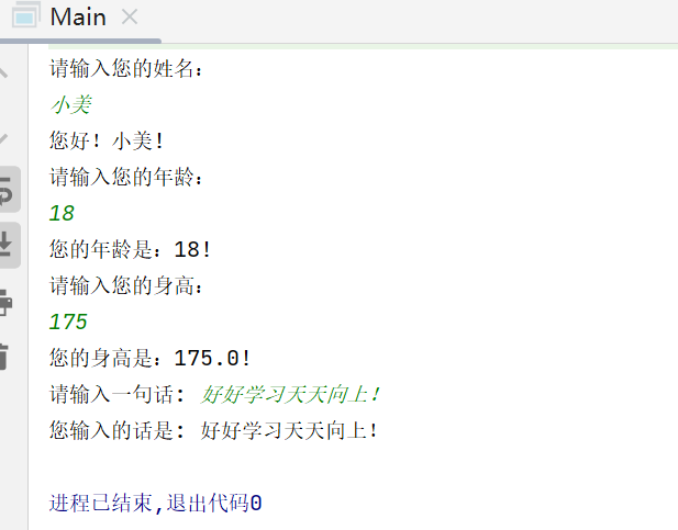

   例子:
        下面是一个简单的代码示例,展示了怎样使用Scanner类读取差别范例的输入:
  1. import java.util.Scanner;
  2. public class Main {
  3.     public static void main(String[] args) {
  4.         //创建Scanner对象
  5.         Scanner scanner = new Scanner(System.in);
  6.         //提示输入用户姓名
  7.         System.out.println("请输入您的姓名:");
  8.         String name = scanner.next();//读取字符串
  9.         System.out.println("您好!" + name + "!");
  10.         //提示用户输入年龄
  11.         System.out.println("请输入您的年龄:");
  12.         int age = scanner.nextInt();//读取整数
  13.         System.out.println("您的年龄是:" + age +"!");
  14.         //提示用户输入身高
  15.         System.out.println("请输入您的身高:");
  16.         double height = scanner.nextDouble();//读取双精度浮点数
  17.         System.out.println("您的身高是:" + height +"!");
  18.         // 提示用户输入一句话
  19.         System.out.print("请输入一句话: ");
  20.         scanner.nextLine();  // 清除缓冲区
  21.         String sentence = scanner.nextLine();  // 读取一行文本
  22.         System.out.println("您输入的话是: " + sentence);
  23.         // 关闭Scanner对象
  24.         scanner.close();
  25.     }
  26. }
 这段代码运行效果示例:
        博主对此中一些举行再详细点的表明:
  • scanner.next():读取用户输入的字符串,直到碰到空格或换行符为止。
  • scanner.nextInt():读取用户输入的整数。
  • scanner.nextDouble():读取用户输入的双精度浮点数。
  • scanner.nextLine():读取用户输入的一行文本,直到碰到换行符为止。须要注意的是,在读取完nextInt()或nextDouble()后,缓冲区中大概会留下一个换行符,因此在使用nextLine()之前,通常须要先调用一次nextLine()来扫除缓冲区。
