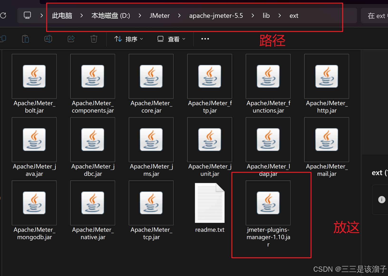

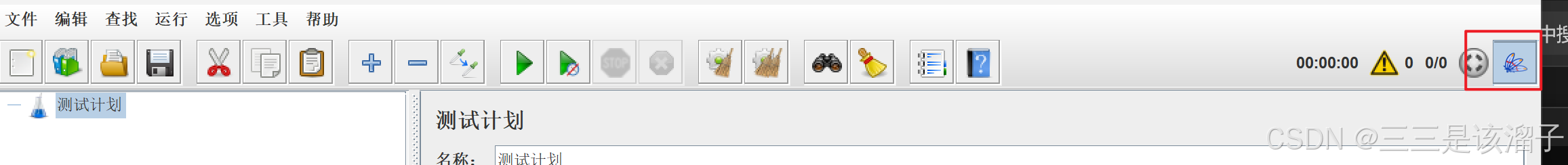

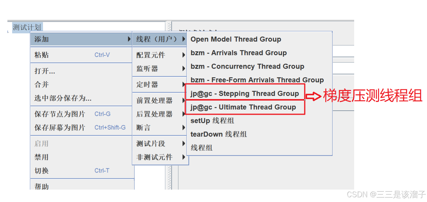

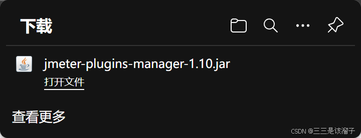

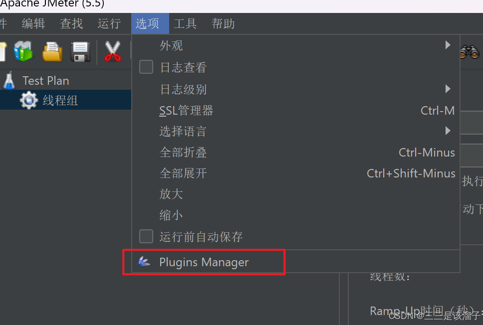

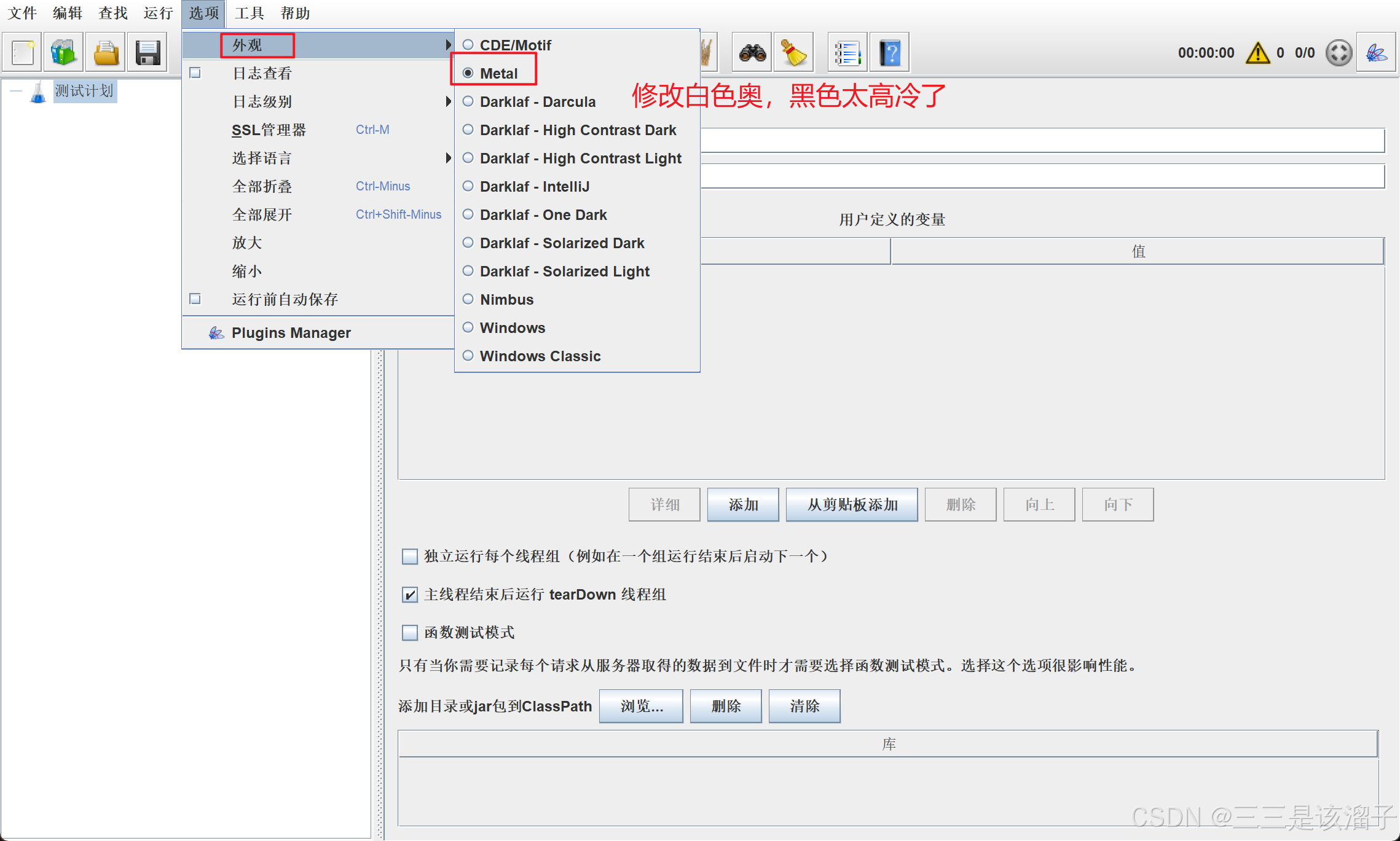

在压测场景中,我们通常为⼀点⼀点的徐徐增长线程数,因此必要安装新的插件来⽀持线程数的设置。
通过插件管理⼯具下载其他插件:将该jar文件放到exe文件夹中后,此时我们的Jmeter工具就支持安装插件了,重启
2:插件下载

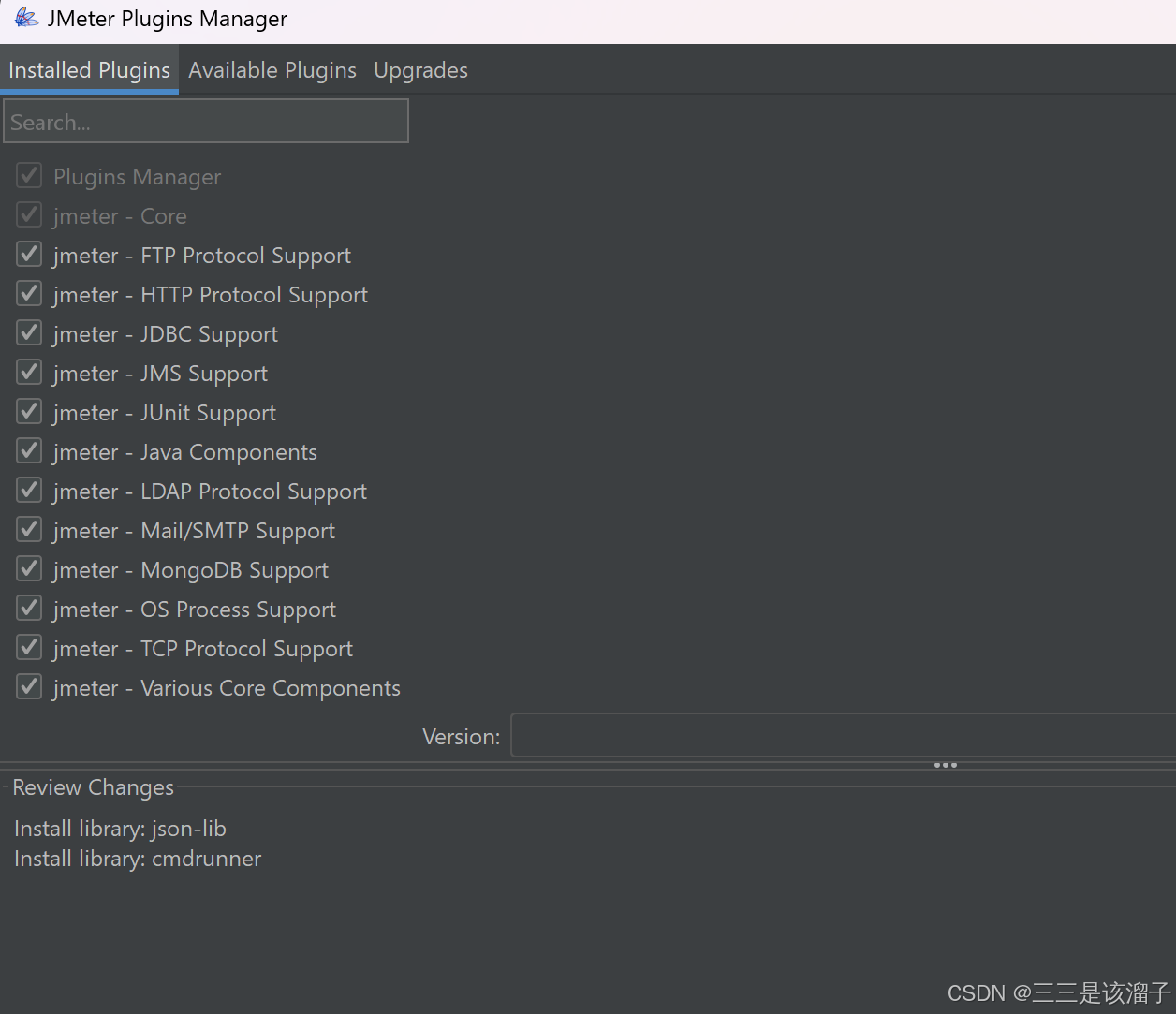

下载乐成的标志,可以看到这个像蝴蝶一样的图标

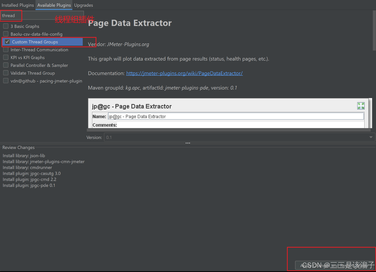

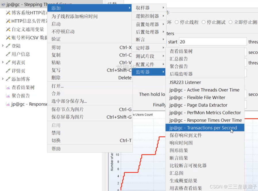

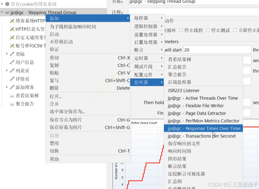

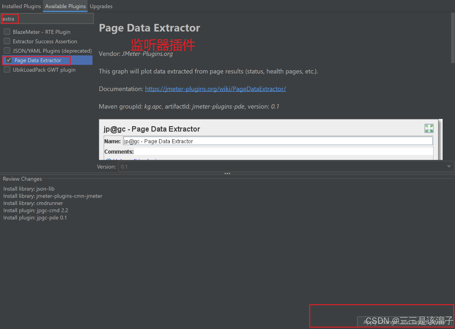

3:下载两个插件
(1)监听器插件
点击Available
(2)线程组插件
这里临时修改了一下界面颜色,玄色太高冷了,阿华是屌丝

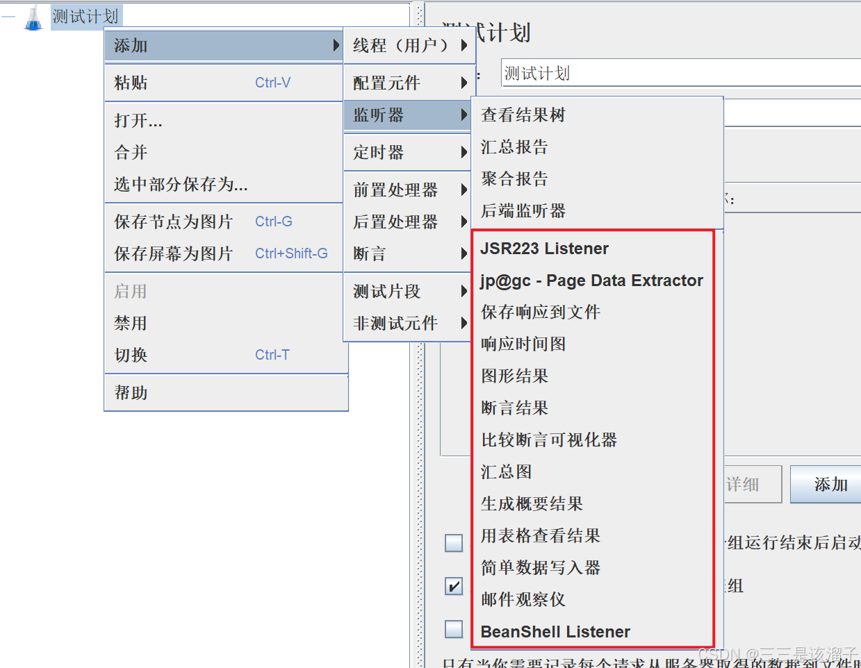

4:下载乐成的标志

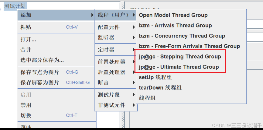

我们的监听器中多了许多选项
我们的线程组中多了许多的选项

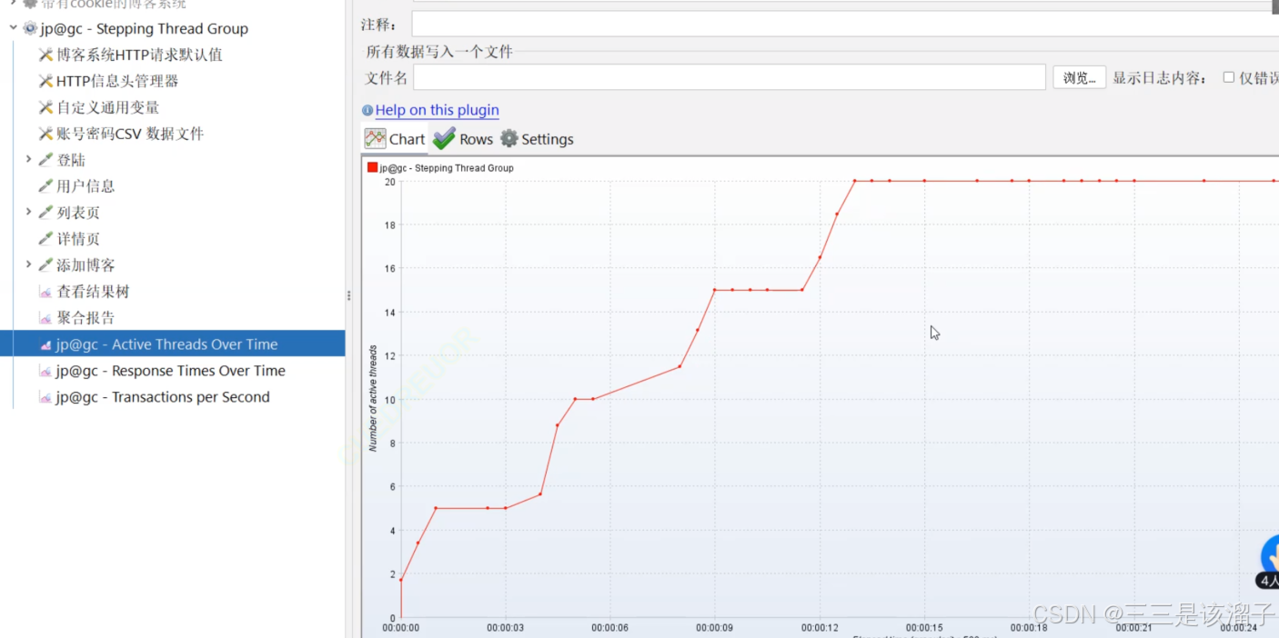

二:梯度压测线程组(Stepping Thread Group)

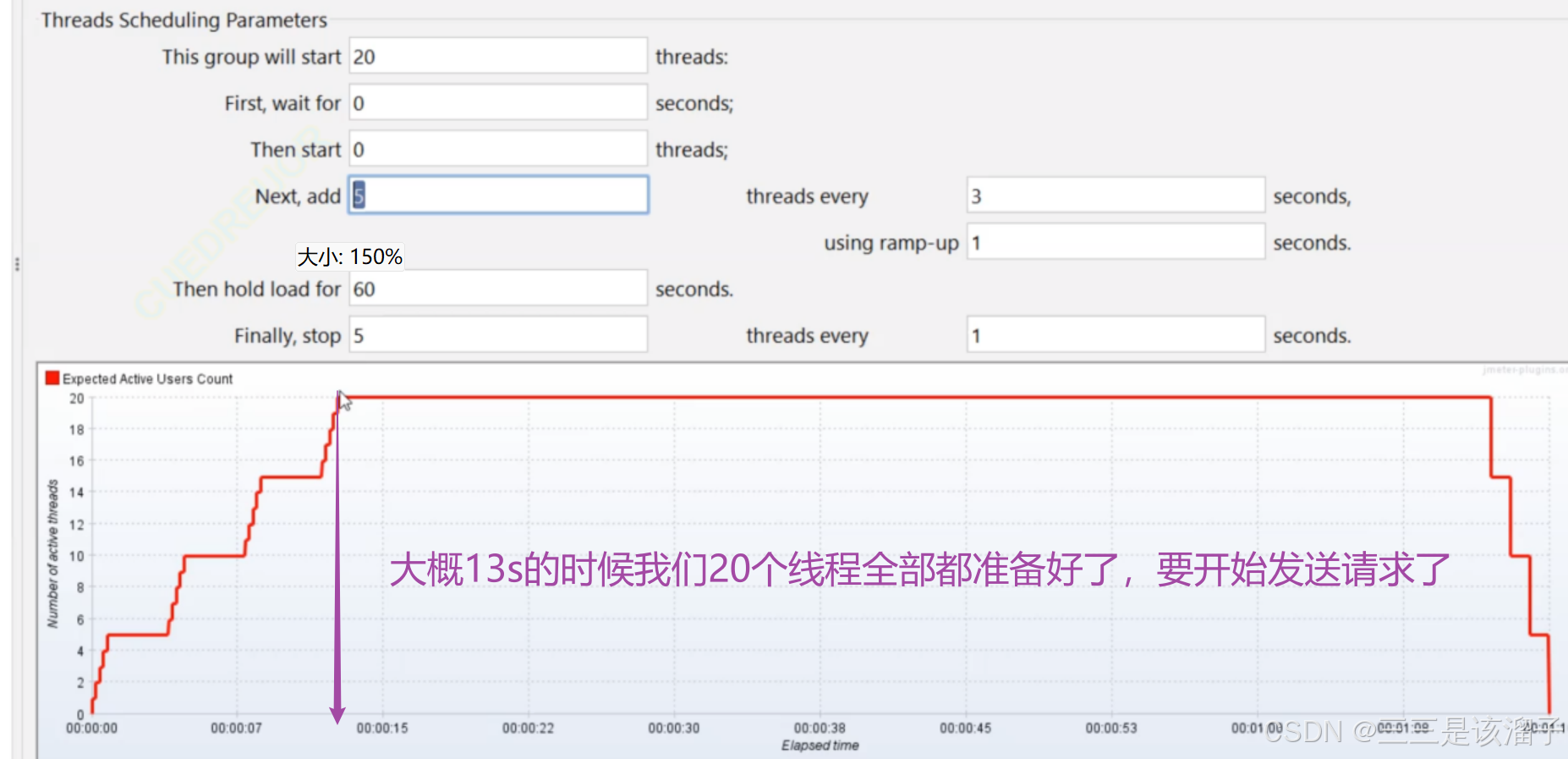

重点明确图上三个打圈的参数 这里指的是 这个线程组中有20个线程,等待0秒后开始压力测试,一开始有0个线程,每3秒,增长5个线程进来,这5个线程必要在1s内启动完毕,
以上图数据为例
1:This  group  will  start
启动多少个线程,同线程组中的线程数
2:First  waitfor
等待多少秒才开始压测,⼀般默以为0
3:Then  start
⼀开始有多少个线程数,⼀般默以为0
4:Next  add
指的是下一次要额外增长的线程数量。比方,当前有 10 个线程在运行,设置 Next add 为 5,那么下一次线程数量会增长到 15 个。
5:thread  severy
一组线程(5个)实验完之后,等待3秒后再启动下一组线程
指的是在一组线程实验完之后,等待多长时间再启动下一组线程。也就是相邻两组线程启动之间的时间隔断。
6:using ramp-up
这一组(5个)线程,在1秒内匀称的启动
设置为 1秒,体现在 1 秒的时间内匀称地启动指定命量标线程。比方,设置线程数为 10 个,ramp-up period 为 1 秒,那么 Jmeter 会在 1 秒内徐徐启动这 10 个线程,匀称每秒启动 10 个线程

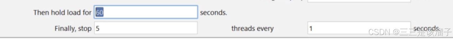

7:Then hold load for
20个线程启动完成后,不停运行60s

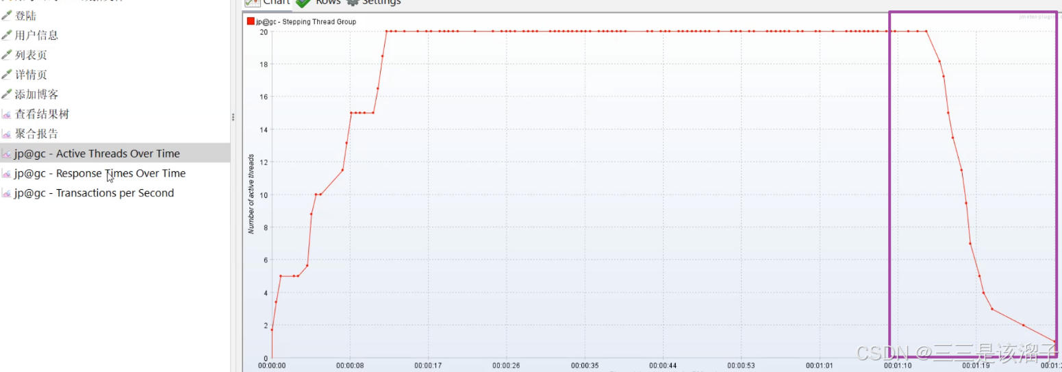

8:Finally , stop
9:threads every
解读——每隔1s,竣事5个线程,可以看到这边是直降,与左边是有区别的

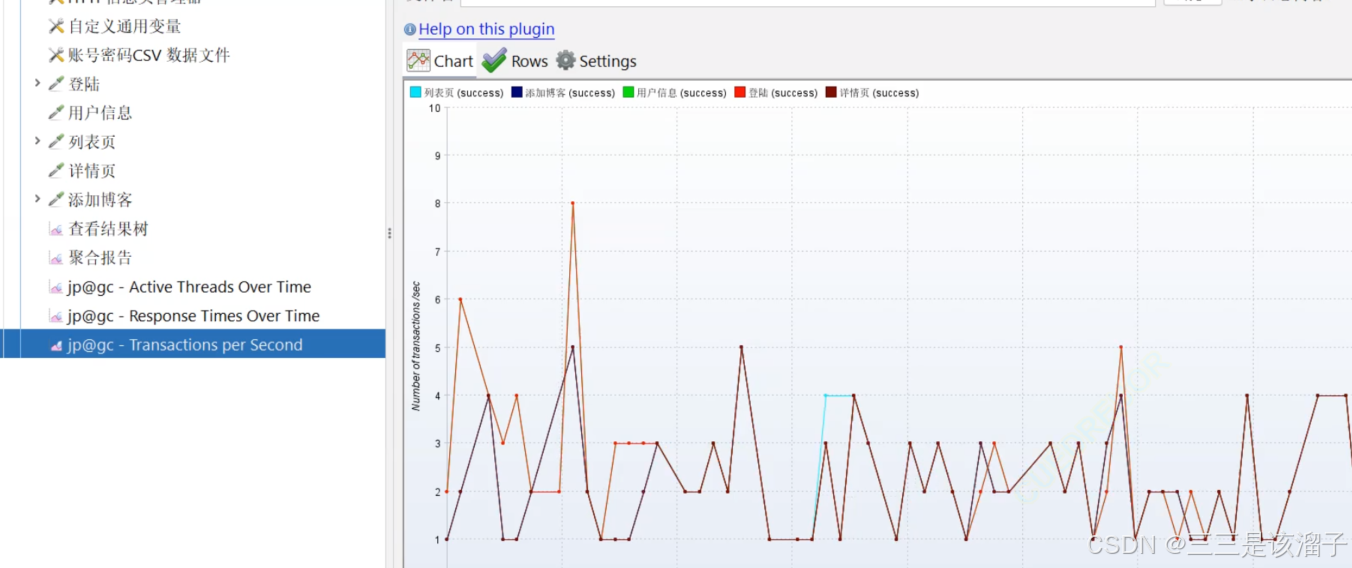

1:TPS吞吐量
全称Transactions per Second
2:相应时间

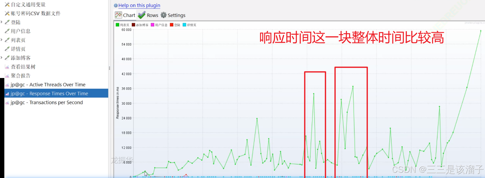

这里通常是一个折线图
逆天,偶然候并发数大概太多,造成莫名其妙的报错,那就在run一次

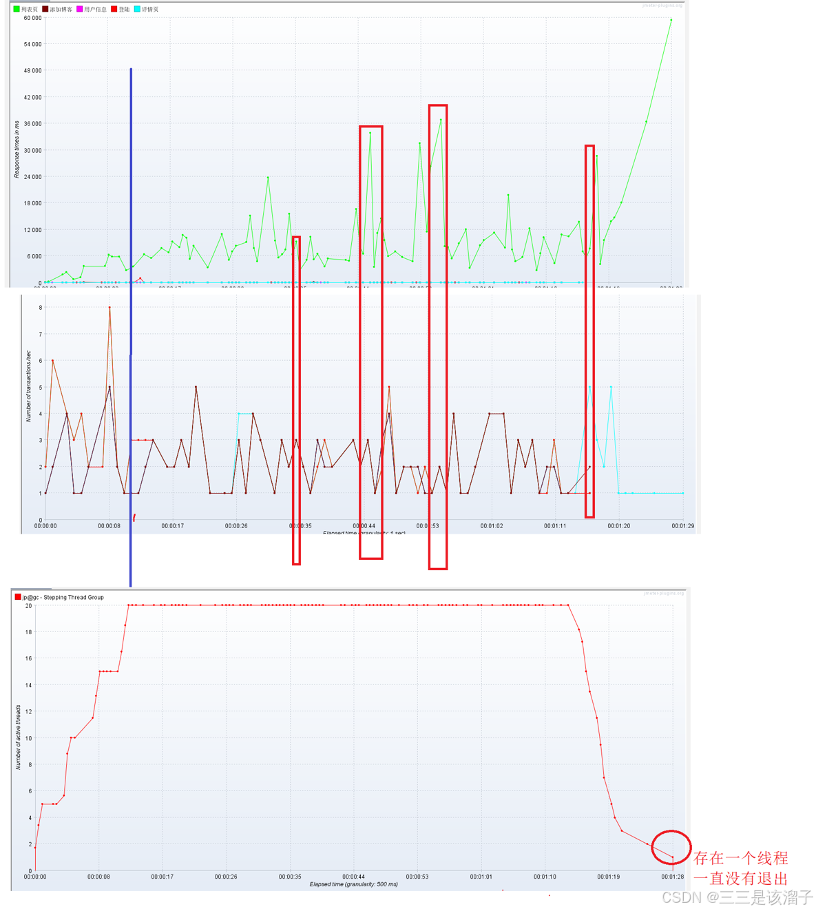

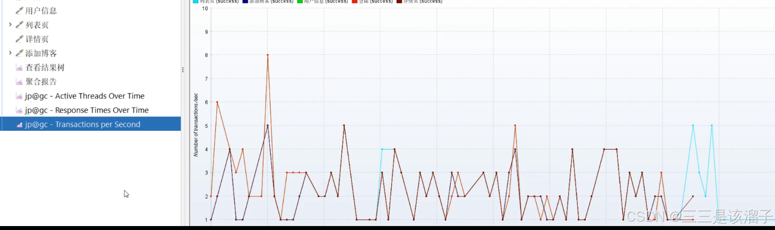

四:运行效果图

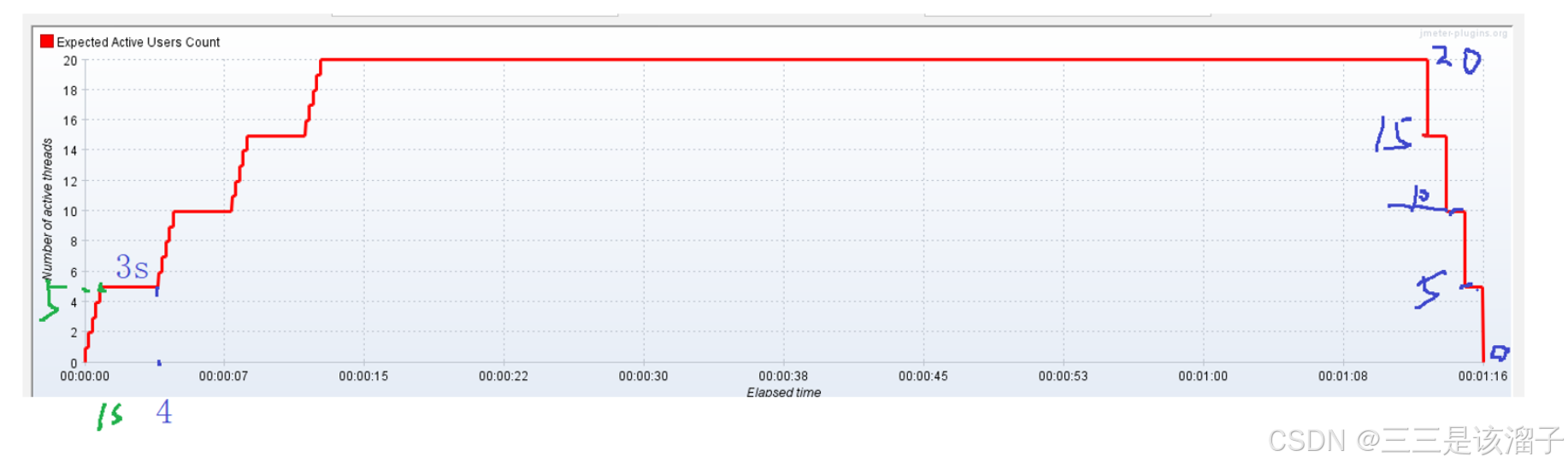

1:启动运行
活泼的线程数折线图
相应时间——由低变高
吞吐量——团体比力安稳

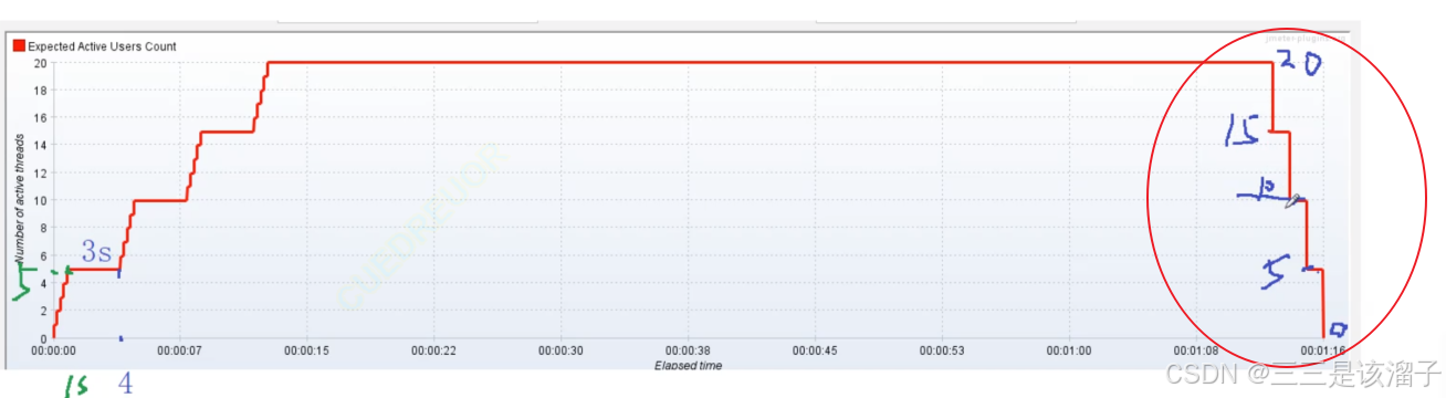

2:退出阶段
活泼的线程数,徐徐降落
相应时间——中心部门比力高
吞吐量 老样子 四平八稳
五:全局观明确测试图
对应过来就是下面这条蓝色的线。
看第一个赤色方框——我们的相应时间低落,吞吐量就上升了
再看第二个赤色方框——我们的相应时间增大的时间,吞吐量就降落了。
这里着实可以得出——我们的相应时间和吞吐量出现负相干的关系

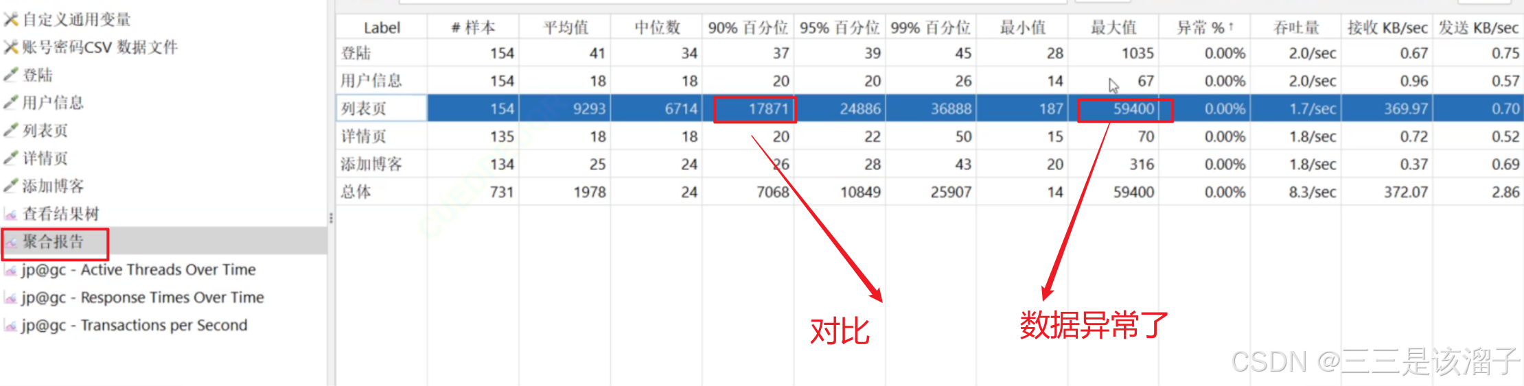

这里仔细的老铁会发现末告终束的的时间,为什么相应时间反而激增了呢?这是由于我们有一个线程哀求不停没有得到相应,我们观察聚合陈诉,列表页,有一个最大的哀求时间为59s,图标中的绿色最高峰也可以看出来。

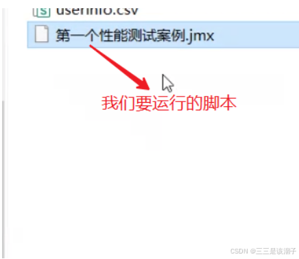

举例:

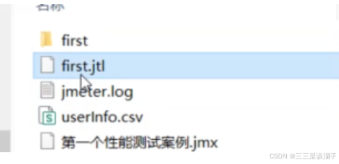

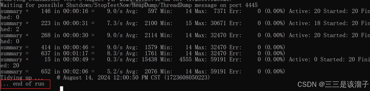

开始实验——等待大概1min左右竣事
末了天生一个first.jtl日志日志文件,这个不是重点

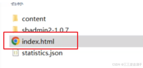

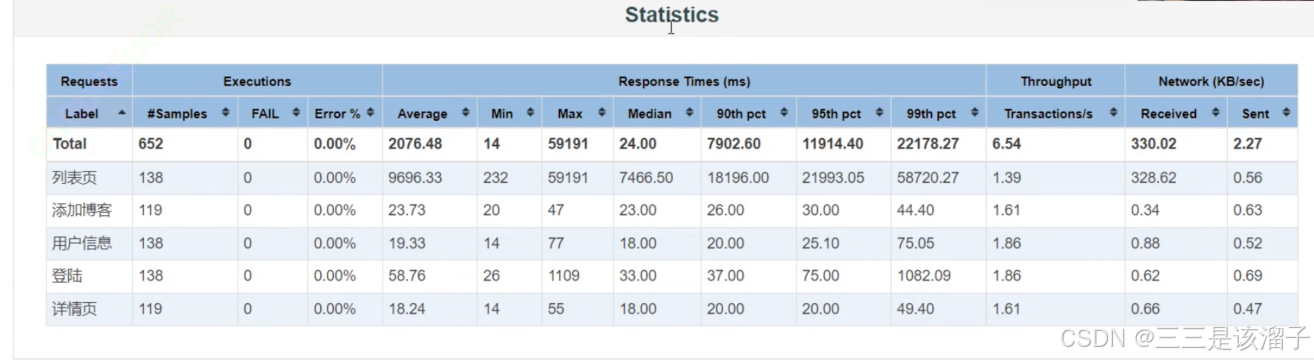

重点去我们创建的first文件中检察测试陈诉
双击index.html
静态数据,着实可以明确成我们的聚合陈诉
这里尚有许多数据展示,在左边的菜单栏睁开。
