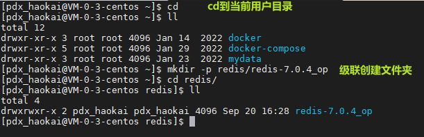

1、新建redis安装目次
我这里直接在当前用户目次下新建,
新建目次redis作为管理Redis的总目次
在redis目次中新建子目次redis-7.0.4_op目次,准备将redis bin目次下令安装在这个目次
  1. # cd到当前目录
  2. [pdx_haokai@VM-0-3-centos ~]$ cd
  3. [pdx_haokai@VM-0-3-centos ~]$ ll
  4. total 12
  5. drwxr-xr-x 3 root root 4096 Jan 14  2022 docker
  6. drwxr-xr-x 5 root root 4096 Jan 29  2022 docker-compose
  7. drwxr-xr-x 3 root root 4096 Jan 23  2022 mydata
  8. # 级联创建文件夹redis和redis-7.0.4_op
  9. [pdx_haokai@VM-0-3-centos ~]$ mkdir -p redis/redis-7.0.4_op
  10. [pdx_haokai@VM-0-3-centos ~]$ cd redis/
  11. [pdx_haokai@VM-0-3-centos redis]$ ll
  12. total 4
  13. drwxrwxr-x 2 pdx_haokai pdx_haokai 4096 Sep 20 16:28 redis-7.0.4_op
  14. [pdx_haokai@VM-0-3-centos redis]$

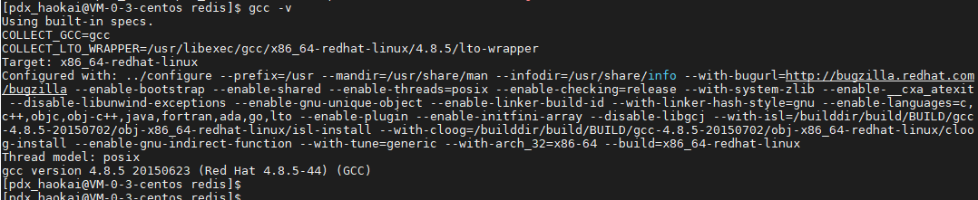

4、安装gcc情况
由于redis是由C语言编写的,它的运行须要C情况,因此我们须要先安装gcc
  1. yum install gcc-c++
安装完后查察下版本,看是否安装乐成
  1. gcc -v

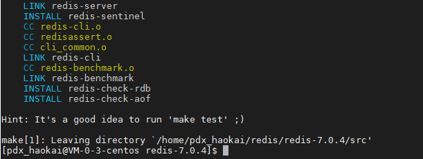

5、进入tar包解压后的目次编译
在tar包解压后的目次(redis-7.0.4这个)目次编译,实行make
  1. make
编译乐成输出

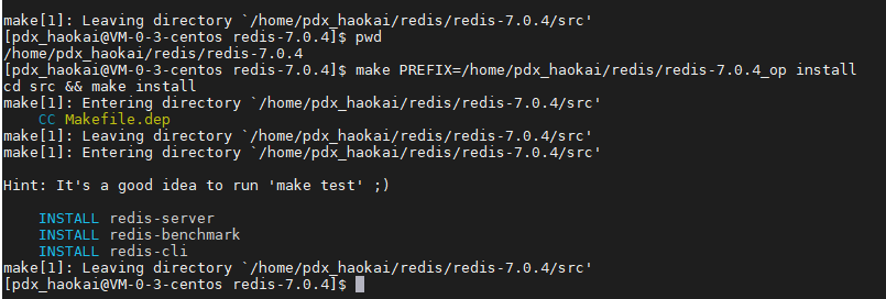

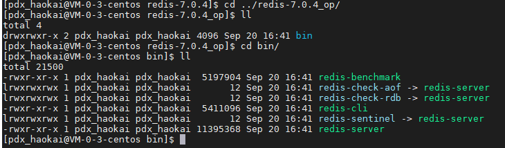

6、安装Redis下令到指定目次
这个安装完之后就是多一个bin目次
安装到指定的/home/pdx_haokai/redis/redis-7.0.4_op目次
在tar包解压后的目次(redis-7.0.4这个)实行安装下令
  1. make
  2. PREFIX=/home/pdx_haokai/redis/redis-7.0.4_op install
PREFIX指定安装目次,不指定默认安装在【/usr/local/运行此下令时的文件夹名称】下,因此须要你有root权限
安装完输出
去安装目次查察,可以发现多了bin目次,进入bin目次是Redis的常用下令文件

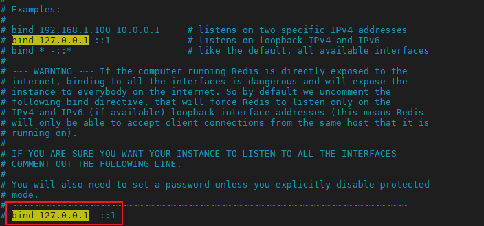

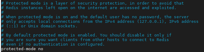

7、修改设置,编辑 redis.conf设置文件
开启redis长途访问服务
1)把 redis.conf设置文件中的 bind 127.0.0.1 这一行给表明掉,这里的bind指的是只有指定的网段才气长途访问这个redis,表明掉后,就没有这个限定了。
2)把 redis.conf设置文件中的 protected-mode 设置成no(默认是设置成yes的, 防止了长途访问,在redis3.2.3版本后)
3)防火墙开放端口,安全组开放端口
防火墙开放6379端标语
  1. irewall-cmd --zone=public --add-port=6379/tcp --permanent
  2. #命令含义:
  3. –zone #作用域
  4. –add-port=80/tcp #添加端口,格式为:端口/通讯协议
  5. –permanent #永久生效,没有此参数重启后失效
重启firewall
  1. firewall-cmd --reload
  2. #停止firewall
  3. #生产环境不要停止,应该只开放需要的端口,否则不安全
  4. systemctl stop firewalld.service
  5. #禁止firewall开机启动
  6. systemctl disable firewalld.service
查察已开放的端口(须要重启防火墙才见效)
  1. #查看开放的所有端口
  2. firewall-cmd --list-ports
  3. #查看指定端口是否开放
  4. firewall-cmd --query-port=80/tcp
确保防护墙开启6379端标语,云服务器的话安全组要放通6379端口

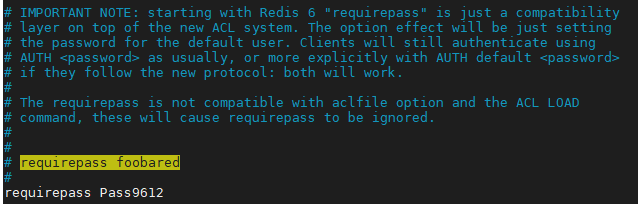

修改Redis默认暗码 (默认暗码为空)
vim模式,/+关键字,回车举行搜索
1)在设置文件中找到这一行 # requirepass foobared
2)删除前面的表明符号#,并把foobared修改成本身的暗码 大概 另起一行 requirepass 本身的暗码

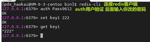

8、毗连redis客户端测试
毗连redis客户端,运行Redis-cli
exit退出客户端
