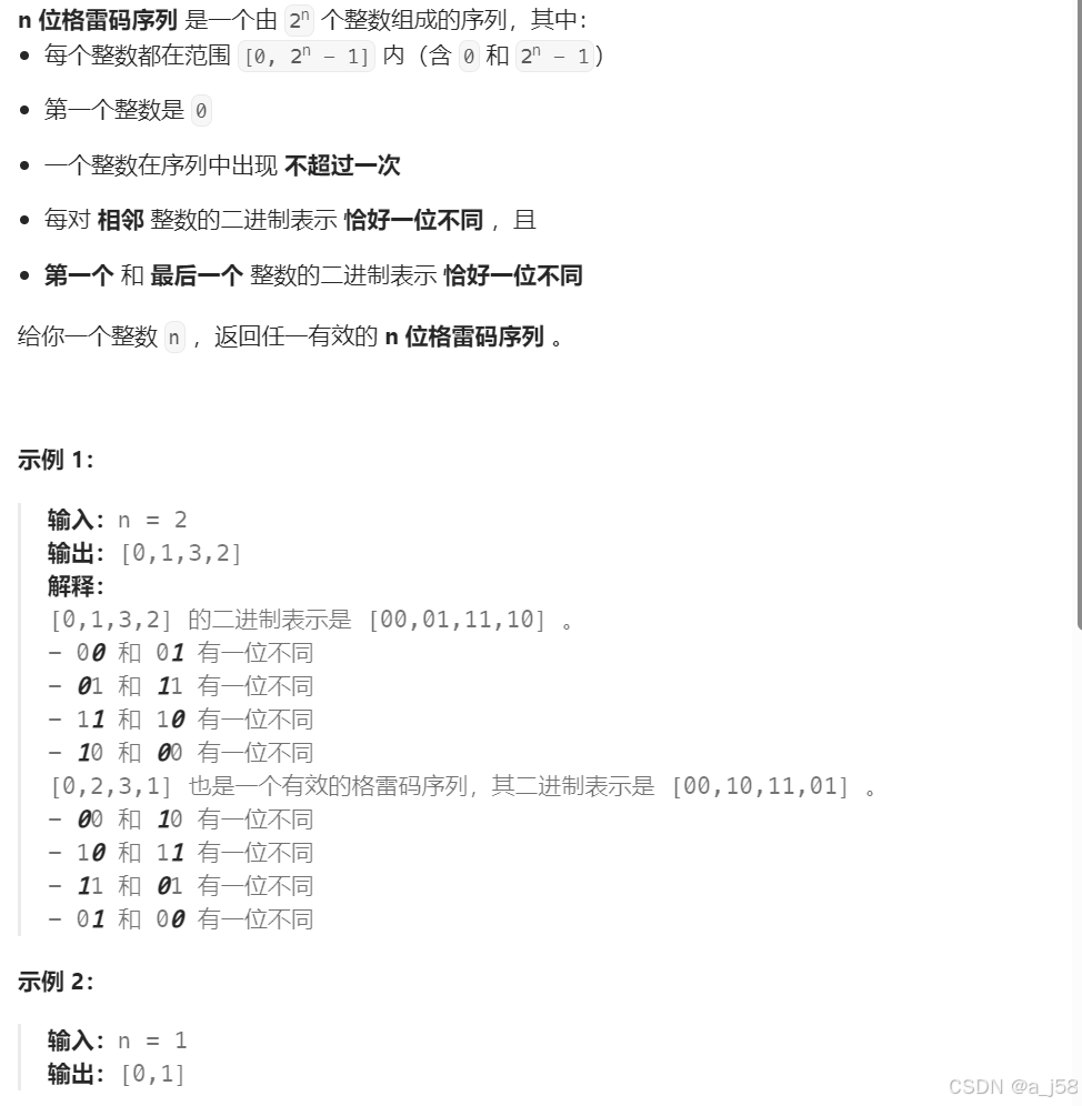

起首我们先看一下格雷编码的一些环境,为了一会方便明白,我们看它的二进制环境。
当n=1时,输出[0,1]
当n=2时,输出[00,01,11,10]
当n=3时,输出[000, 001, 011, 010, 110, 111, 101, 100]
我们可以看到2的前半部分就是1,3的前半部分就是2。
以是我们只必要求后半部分即可,
格雷码的天生有一个递推公式。已知n-1位的格雷码,怎样得到n位的?方法是,起首将n-1位的格雷码列表逆序,然后每个数的最高位设为1,然后拼接到原来的列表背面。比方,n=1的格雷码是0,1。n=2的时间,将之前的逆序是1,0,然后前面加上最高位1,酿成11,10,然后拼接到原来的00,01背面,得到00,01,11,10,对应十进制的0,1,3,2。
