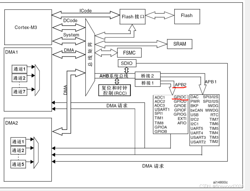

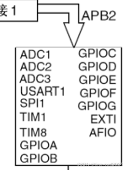

GPIO是APB2上的外设资源。
APB2是AMBA总线布局中的一种,重要用于低带宽的周边外设之间的毗连。
APB2(Advanced Peripheral Bus 2)是ARM公司提出的AMBA总线布局之一,属于一种片上总线布局。APB2重要用于毗连低速外设,如I2C、UART、SPI等,这些外设通常具有低带宽和低功耗的需求。

GPIO作为一种外设资源,在使用它的时间要颠末这么几步走,

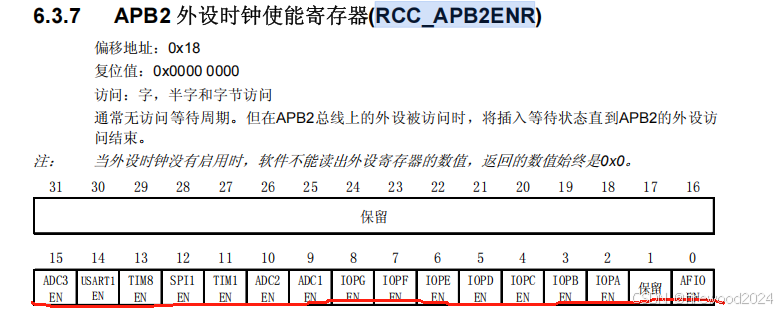

  • 第一步:假设要是能PC13使其输出高电平,经查得知PC13是GPIOC的编号13的IO口(按照次序因该是第14位IO,是从0开始编的)以是第一步使能能APB2外设总线时钟寄存器
APB2这个外设使能时钟寄存器名字是RCC_APB2ENR,作为32位的单片机它的特殊功能寄存器一样平常也是32位,点一下APB2上的外设个数
,刚好是16个,GPIOC是此中的一位,然后我们看一动手册上的形貌(库函数里有21个)
确实是0-15位可控制,后16位是保存的。从他的复位值可知默认的都是0;具体检察可知
可知位4(是第5位)至1,即可使能GPIOC I/O口。即 RCC->APB2EBR = 0x00000010
 = 0B 0000 0000 0000 0000 0000 0000 0001 0000

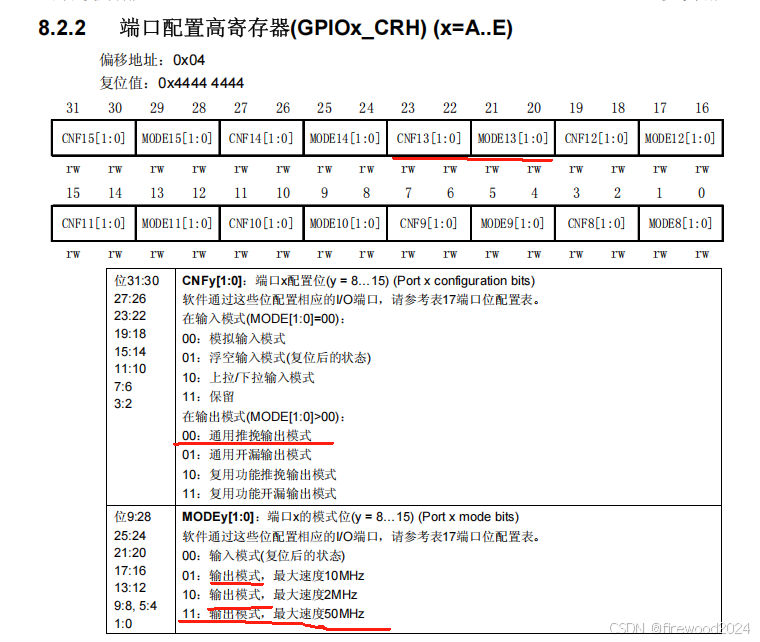

  • 第二步:GPIO和51单片机的IO口的差别之处是它的输入输出是分开的须要额外的举行功能选择的,而且对应IO口处于什么布局模式也是须要选择的,
在STM32中控制这些功能,每个IO口须要4位,16个IO就是64位,因此这些IO口的功能选择控制寄存器就分成了两个,端口控制高寄存器(CRH)和端口控制低寄存器(CRL),PC13应是由CRH控制,打开手册得知:
先看一下它的复位值:0x4444 4444 = 0b0100 0100 0100 0100 0100 0100 0100 0100
可以看到0100代表的是浮空输入模式,即STM32上电后的复位状态都是浮空输入模式。
浮空输入(GPIO_Mode_IN_FLOATING)
  • 电路布局:无内部上下拉电阻,引脚悬空。
  • 特点
    • 电平由外部电路决定。
    • 未毗连外部电路时,电平大概不稳固(易受干扰)。
因此控制这个IO口我们选择0011 (通用推挽输出模式速率50HZ) 即我们赋值寄存器
GPIOC->CRH = 0x0030 0000;固然这个写法是不太对,别的位我们都赋值为0了,
一样平常来说须要先把该处的控制位清0;即GPIOC->CRH &= 0x1101 1111;
然后再通过或运算给控制位赋值:即GPIOC->CRH |= 0x0030 0000;(1个16进制数代表4个2进制数)

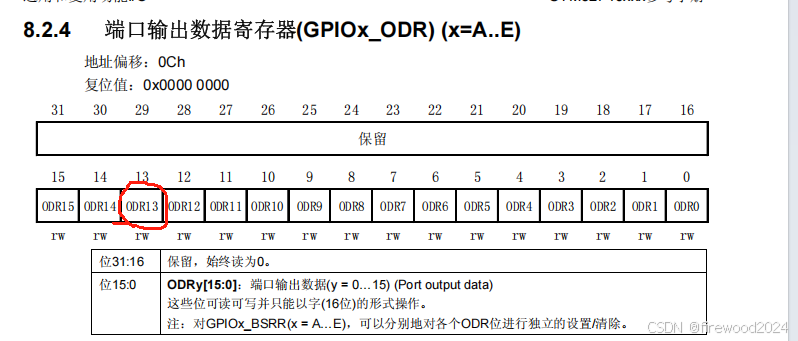

第三步:选择输出高电平还是低电平,在51机中我们直接就是使用赋值语句举行赋值,如:P1.0 = 0;但是在STM32中是在专用的寄存器里操纵的而且分输入和输出,端口输出数据寄存器(GPIOx_ODR) (x=A..E),端口输入数据寄存器(GPIOx_IDR) (x=A..E),现在是须要输出一个低电平,
我们是须要在位13处写0,正常环境下还是需要颠末与或运算才是正确的赋值方式,这边就直接赋值别的位都置0:
GPIOC->ODR = 0x0000 0000;//输出低电平
GPIOC->ODR = 0x0000 2000//输出高电平
颠末这三步我们就乐成使PC13端口输出低电平大概高电平(通用推挽输出方式,50MHZ)

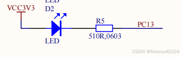

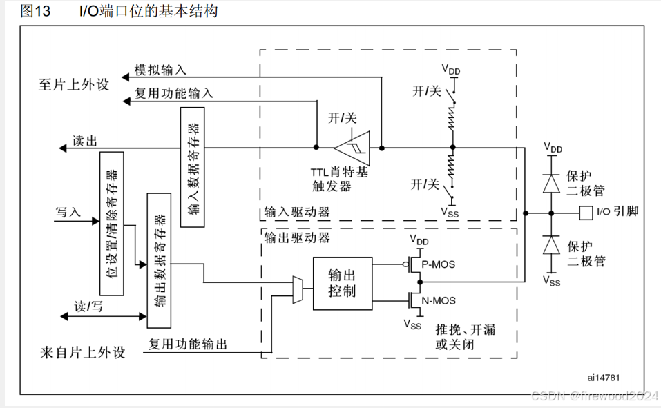

这是驱动电路,然后我们调用端口各个功能测试一下他们的区别:
  • GPIO_Mode_IPU 使PC13处于输入状态,而且内部设置上拉电阻,LED熄灭,端口电压3.2V
可以设置端口电压为低电平,这时LED会点亮不外亮度不敷端口电压为1V。
  • GPIO_Mode_IPD 使PC13处于输入状态,而且内部设置下拉电阻,LED依然会点亮不外亮度不敷
端口电压1V
  • GPIO_Mode_IN_FLOATING  LED熄灭端口电压1.3V,推测是是驱动电流不敷
  • 当设置IO输出端口的时间假如忘记设置频率将无法正确使IO工作,同理假如忘记操持别的参数IO口也无法正确使能?从测试结果看电压是1.3V即端口状态是之前的浮空输入状态。

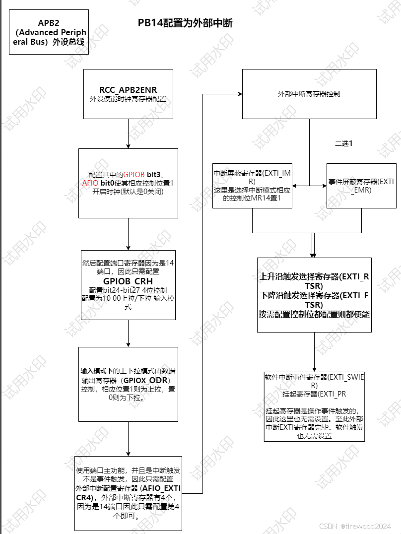

设置外部克制PB14、上拉电阻、降落沿触发。克制优先级 抢占2 相应2
  1. RCC_APB2PeriphClockCmd(RCC_APB2Periph_GPIOB,ENABLE);//GPIOB时钟使能
  寄存器   APB2ENR bit 3
  1. RCC_APB2PeriphClockCmd(RCC_APB2Periph_AFIO,ENABLE);//AFIO时钟使能
 寄存器   APB2ENR bit 0

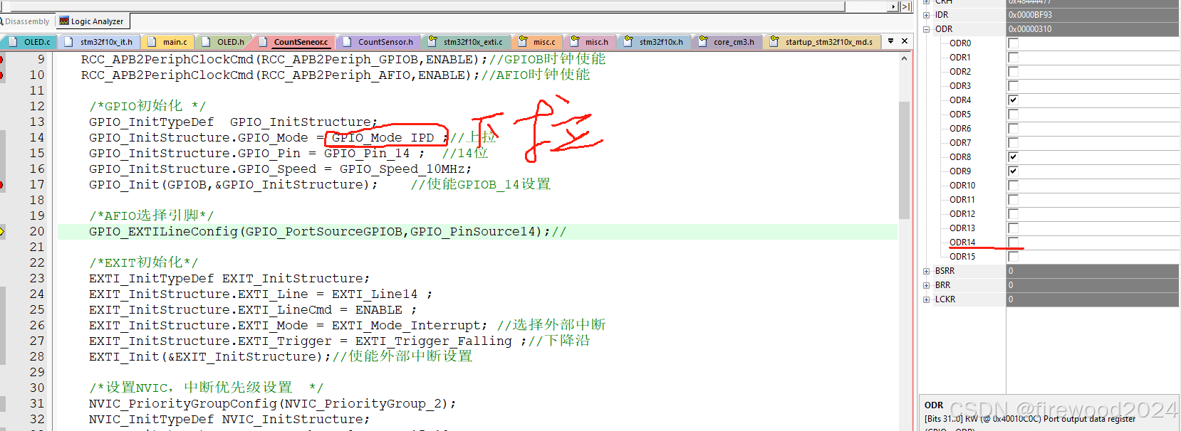

见前文的阐明不赘述,此中的上下拉模式要特殊阐明一下

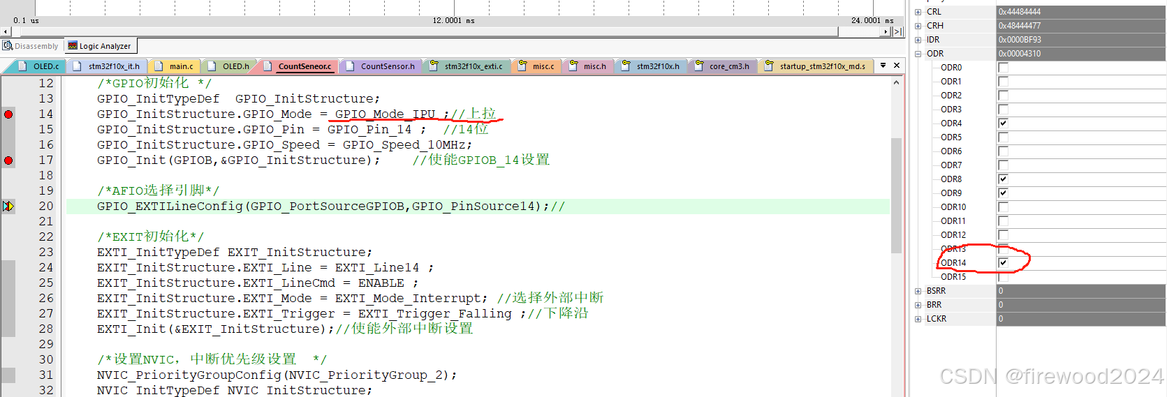

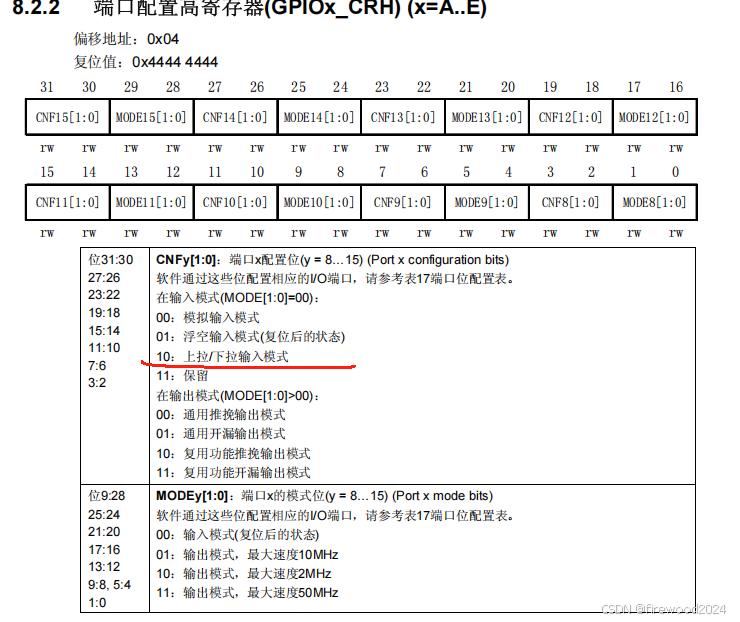

由手册发现上拉/下来输入模式由同一组控制位控制,怎么区分设置呢?
输入模式下的上拉电阻和下拉电阻寄存器设置  由GPIOx_ODR寄存器控制,为0则为下拉,为1则为上拉。ODR寄存器原先是数据输出寄存器。由上述的两图可以看到当设置为GPIO_Mode_IPU;时ODR14为1,下拉时为0.
  1. /*AFIO选择引脚*/
  2.     GPIO_EXTILineConfig(GPIO_PortSourceGPIOB,GPIO_PinSource14);//

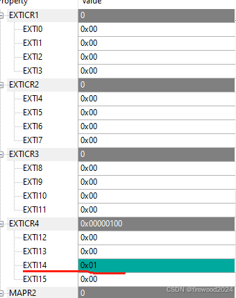

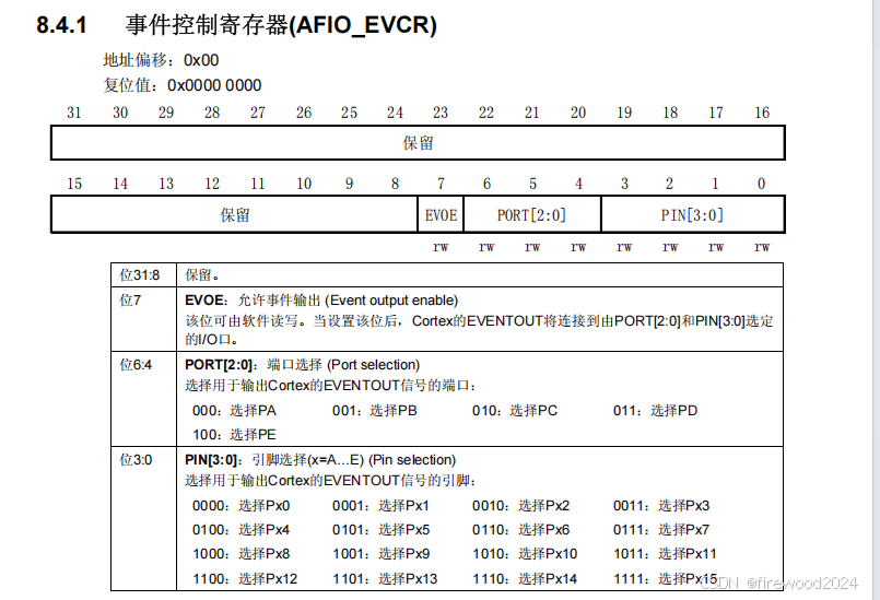

AFIO(Alternate Function Input/Output)复用端口选择寄存器设置
该端口,本例接纳的是克制设置因此不设置默认。
端口复勤劳能设置,本案都是使用主功能因此也不设置。

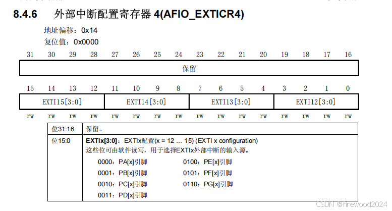

  外部克制设置寄存器 1~4(AFIO_EXTICR1)      外部克制设置寄存器共4个,pb14使用的是第4个  AFIO_EXTICR4
  由于是设置PB14因此控制的是8-11 EXTI14[3:0]位共4位控制位,由于是GPIOB 因此这4位是  0001 =0x01

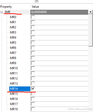

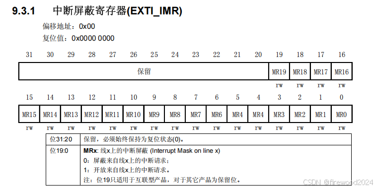

设置外部克制寄存器:

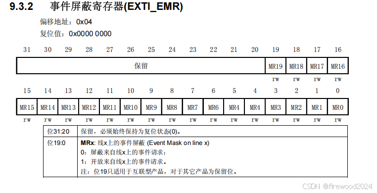

  ● 设置 20个克制线的屏蔽位(EXTI_IMR)   IMR( Interrupt Mask Register )
  1. EXIT_InitStructure.EXTI_Line = EXTI_Line14 ;
  2.         EXIT_InitStructure.EXTI_LineCmd = ENABLE ;
  3. EXIT_InitStructure.EXTI_Mode = EXTI_Mode_Interrupt; //选择外部中断
  默认是全屏蔽的,步调是使能bit14
默认是全屏蔽的即复位值是0x0000 0000. EMR(Event Mask Interrupt)

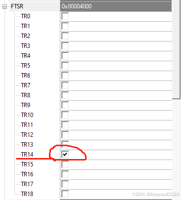

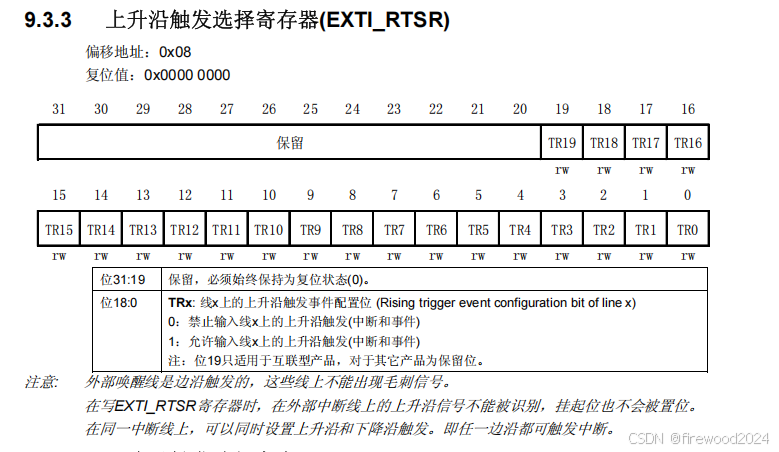

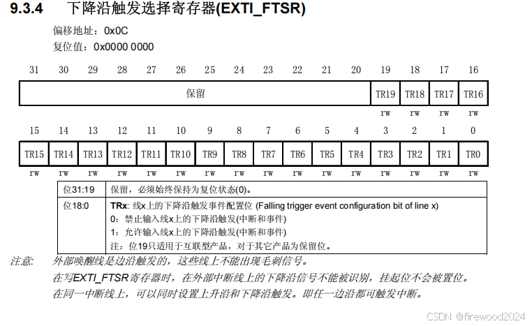

  ● 设置所选克制线的触发选择位 (EXTI_RTSR 和 EXTI_FTSR) ;
RTSR(Rising Trigger Selection Register),我们选择的是降落沿因此无需设置即默认。
FTSR(Falling edge Trigger Selection Register) 我们设置是bit14位因此须要设置为1
  1.     //EXIT_InitStructure.EXTI_Line = EXTI_Line14 ;
  2.         //EXIT_InitStructure.EXTI_LineCmd = ENABLE ;
  3. EXIT_InitStructure.EXTI_Trigger = EXTI_Trigger_Falling ;//下降沿

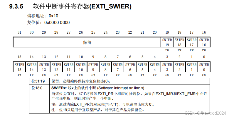

软件克制是通过代码大概寄存器操纵触发克制,之前代码中是接纳GPOI触发是硬件触发克制因此无需设置即默认即可。

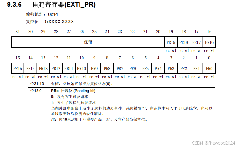

PR(Pull Reques),挂起寄存器是操纵变乱触发的,当外部克制触发后,须要软件清0.即EXTI_ClearITPendingBit(EXTI_Linex);

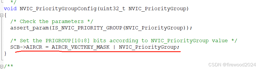

  1. NVIC_PriorityGroupConfig(NVIC_PriorityGroup_2);
  2.         NVIC_InitTypeDef NVIC_InitStructure;
  3.         NVIC_InitStructure.NVIC_IRQChannel = EXTI15_10_IRQn;
  4.         NVIC_InitStructure.NVIC_IRQChannelCmd =ENABLE ;
  5.         NVIC_InitStructure.NVIC_IRQChannelPreemptionPriority = 2 ;
  6.         NVIC_InitStructure.NVIC_IRQChannelSubPriority = 2 ;
  7.         NVIC_Init(&NVIC_InitStructure); //使能NVIC中断设置
  8.

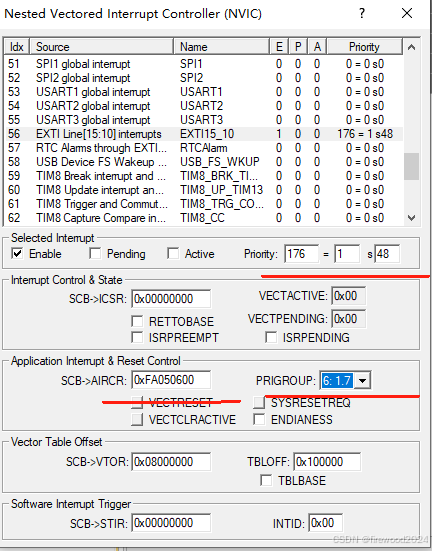

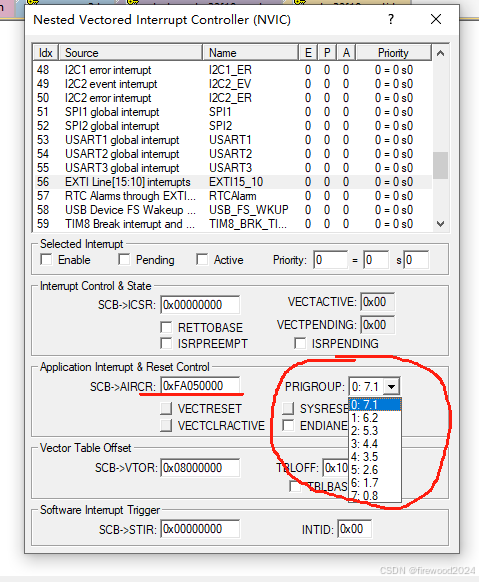

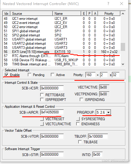

      至于NVIC是内核中的寄存器KEIL5中有相应的检察界面,但是内里的参数好像有点题目,以本案为  例:
  未使能NVIC之前的数据,可以看到优先级分组里的选项就不符合STM32F103C8t6里的分法,使能后的数据
  SCB->AIRCR根据手册因是
  他的掩码是0x05FA0000,分组是2组即0x500,以是结果是0x05FA0500和这个界面里表现的也不一样,因此这内里的  然后再看一张分组1的NVIC界面是1抢占3相应
     记过频频设置分组的比力可以得出以下几个结果:
这里的数据代表分组是第几组(至于组内内里的相应设置变动,不会改变这个值)
这个内里是数据 1是抢占优先级,48 = 16*3 相应优先级是3,即1抢占3相应。176不清晰,这是观察结果大概只得当STM32F103C8T6   硬件变乱选择   通过下面的过程,可以设置 20 个线路为变乱源   ● 设置 20 个变乱线的屏蔽位 (EXTI_EMR)   ● 设置变乱线的触发选择位 (EXTI_RTSR 和 EXTI_FTSR)   软件克制 / 变乱的选择   20 个线路可以被设置成软件克制 / 变乱线。下面是产生软件克制的过程:   ● 设置 20 个克制 / 变乱线屏蔽位 (EXTI_IMR, EXTI_EMR)   ● 设置软件克制寄存器的哀求位 (EXTI_SWIER)   以下来自DEEPSEEK   一、界说与焦点功能
