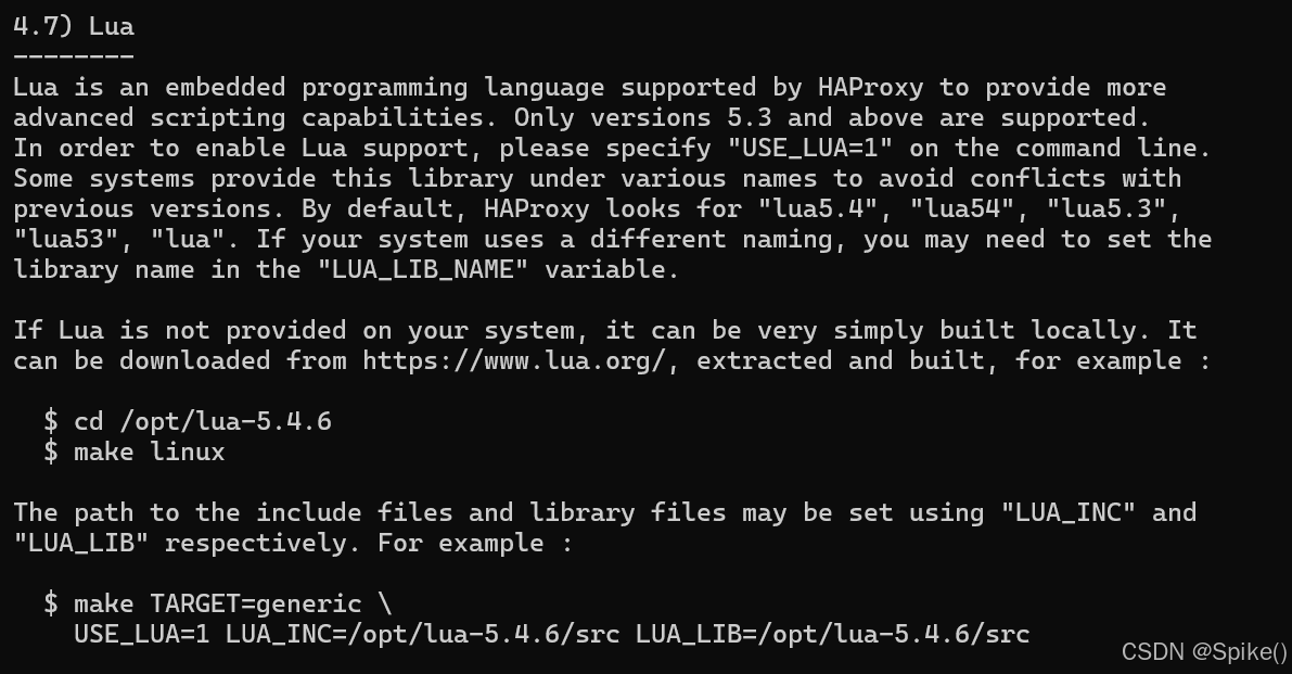

haproxy是对lua是有要求的,比如以下信息阐明至少要大于即是5.3,这在编译haproxy时应该是须要的,我们要指定USE_LUA=1,然后在默认环境下haproxy会探求lua5.4,lua54,lua5.3这种名字,找不到的话大概会报错,全部这里在编译的时间官方也发起使用变量'LUA_LIN_NAME'。假如读者的体系为CentOS7 之前版本自带的lua版本比力低并不符合HAProxy要求的lua最低版本(5.3)的要求,因此须要编译安装较新版本的lua环境,然后才华编译安装HAProxy

 可以yum直接安装,大概源码安装,这里我选择源码安装5.4版本的。官网地点:Lua: download
我们下载下来之后,根据上图haproxy的提示的extracted and built步调大概lua官网提示步调,举行操纵

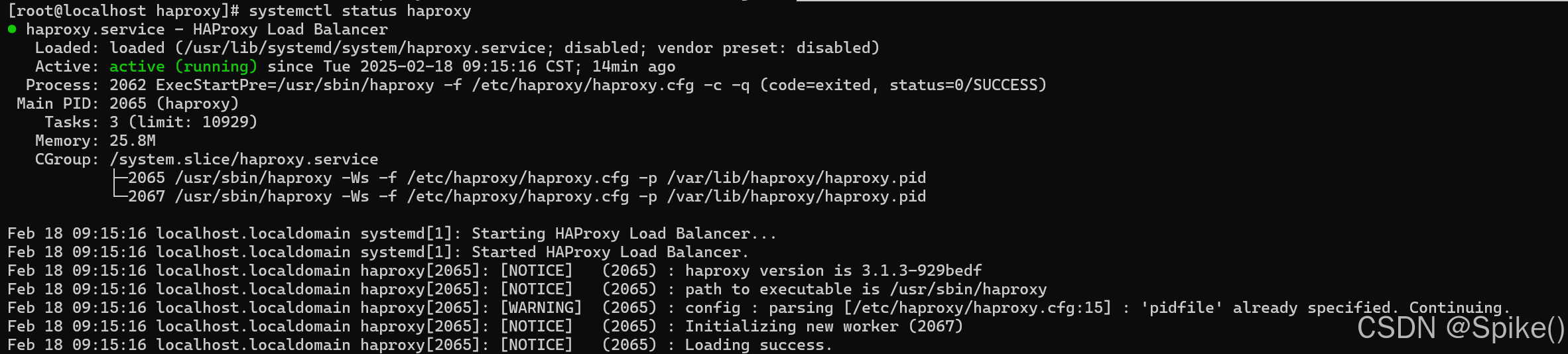

 重新加载一下守卫进程:systemctl daemon-reload
  1. systemctl start haproxy
  2. systemctl status haproxy

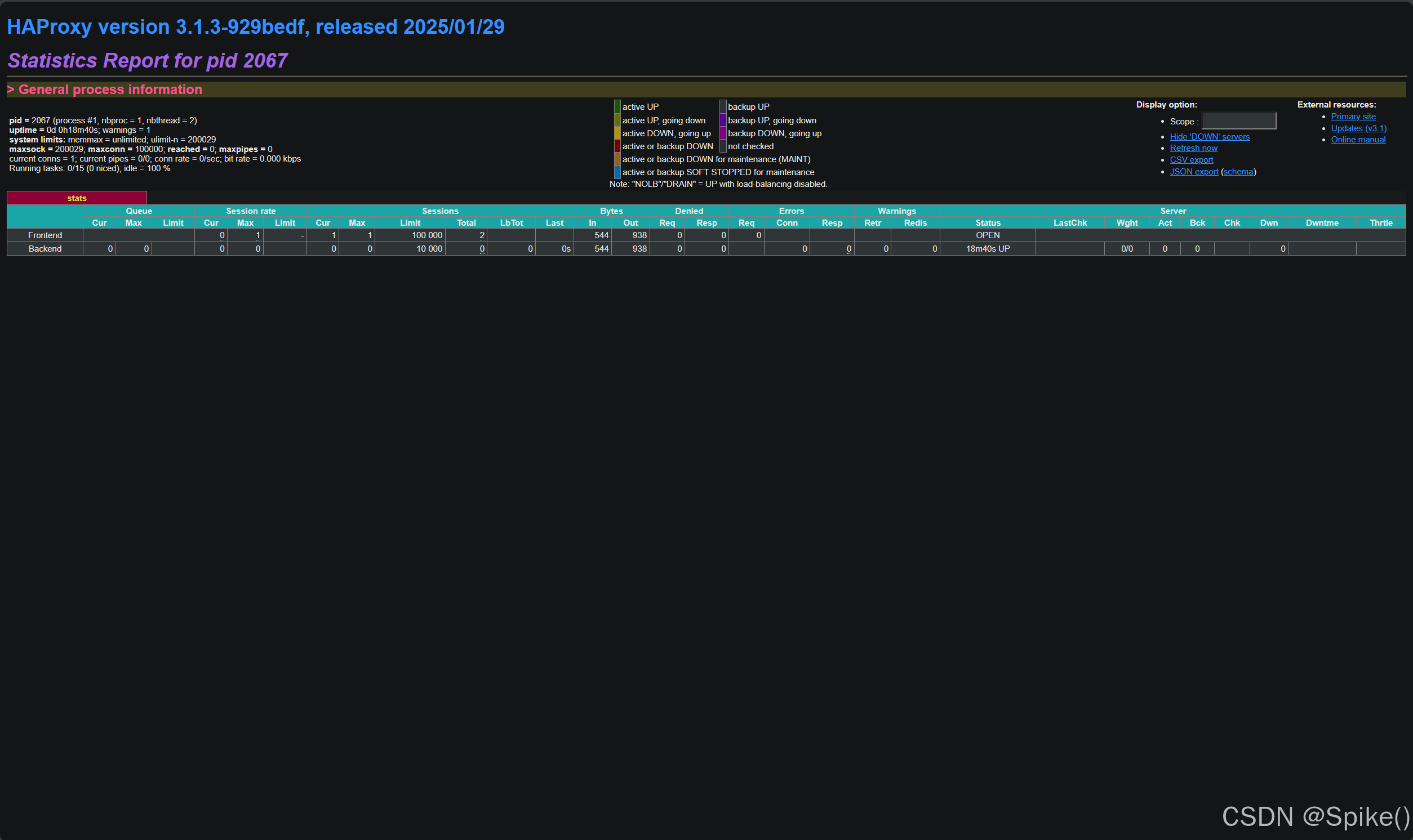

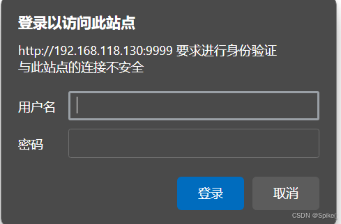

 关闭防火墙和selinux之后进入192.168.118.130:9999/haproxy
输入设置文件中的设置的用户和暗码,即可完成登录:
