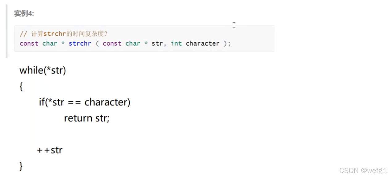

比方:在一个长度为N数组中搜刮一个数据x
最好情况:1次找到
最坏情况: N次找到
均匀情况:N/2次找到
在实际中一样平常情况关注的是算法的最坏运行情况,以是数组中搜刮数据时间复杂度为O(N)

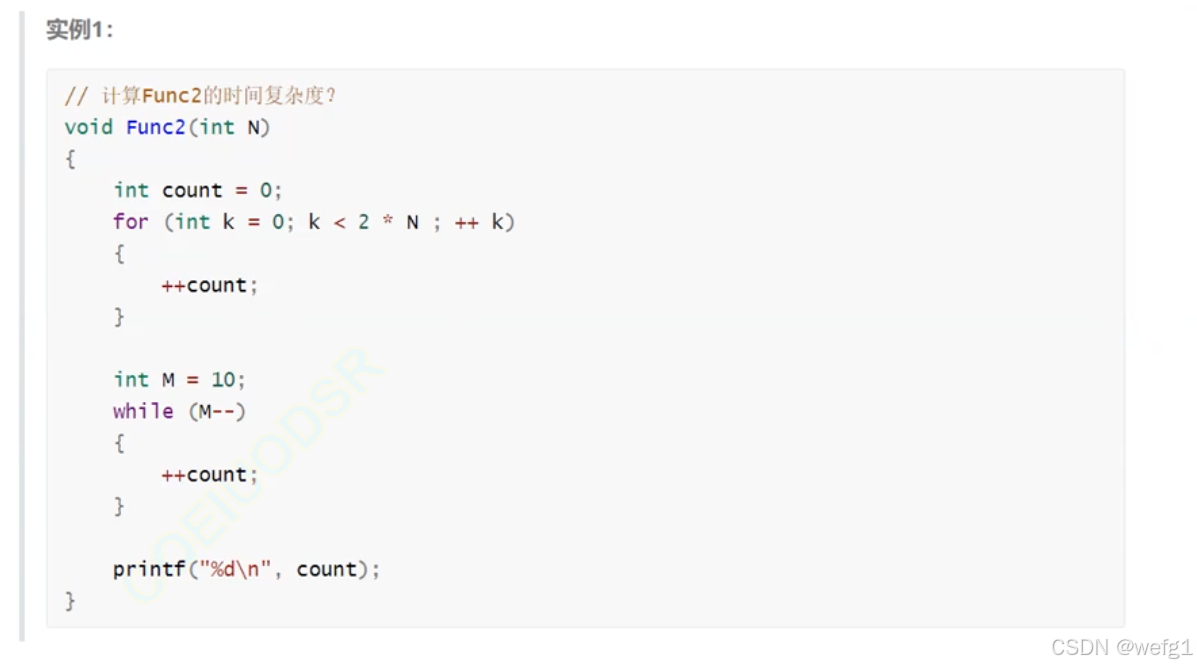

- // 请计算一下Func1中++count语句总共执行了多少次?
- void Func1(int N)
- int count = 0;
- for (int i = 0; i < N ; ++ i)
- for (int j = 0; j < N ; ++ j)
- ++count ;
- for (int k = 0; k < 2 * N ; ++ k)
- ++count ;
- int M = 10;
- while (M -- )
- ++count ;
- printf("%d\n", count);
复制代码 Func1 实行的根本使用次数:
● N = 10 F(N) = 130
● N = 100 F(N) = 10210
● N = 1000 F(N) = 1002010
实际中我们盘算时间复杂度时,我们着实并不肯定要盘算精确的实行次数,而只必要大概实行次数,那么这里我们使用大O的渐进表现法。

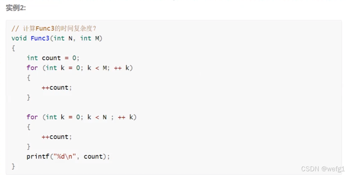

假如 M 便是 N,则为 O(M) 或 O(N),假如 M 远弘大于 N 则为 O(M),反之则为 O(N)。

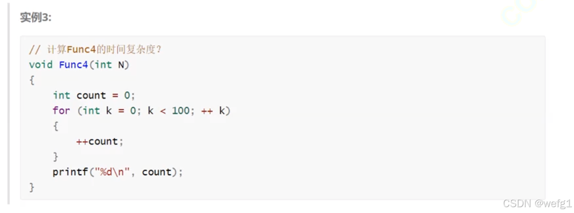

O(1) 并不是说实行了语句一次,而是常数次。

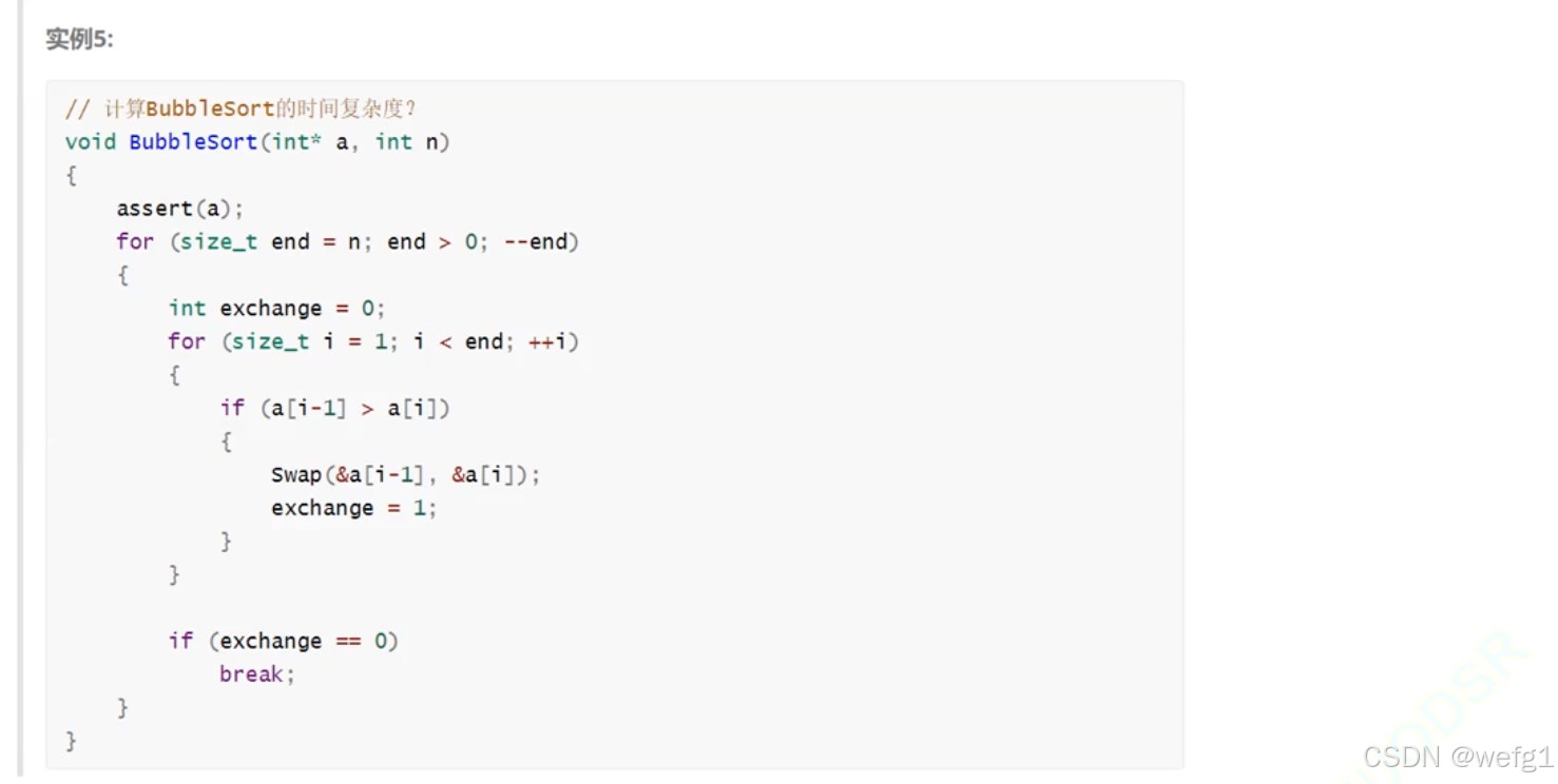

冒泡排序法:
最好:
最好的情况固然是数组原来就是升序的,在履历了一次内循环后就退出了循环,一共比力了 n - 1 次
最坏:
最坏的情况是数组是降序的,每次内循环都要比力 n - 1次、n - 2次、n - 3次......到末了比力 1 次,以是一共比力 (n - 1)(n - 2)(n - 3)......3*2*1 次,
假如没有 exchange 作为判定标记,那么最好和最坏都是 O(N^2)。
一样平常情况关注的是算法的最坏运行情况,以是这个冒泡排序法的大O的渐进表现法是O(N^2)。

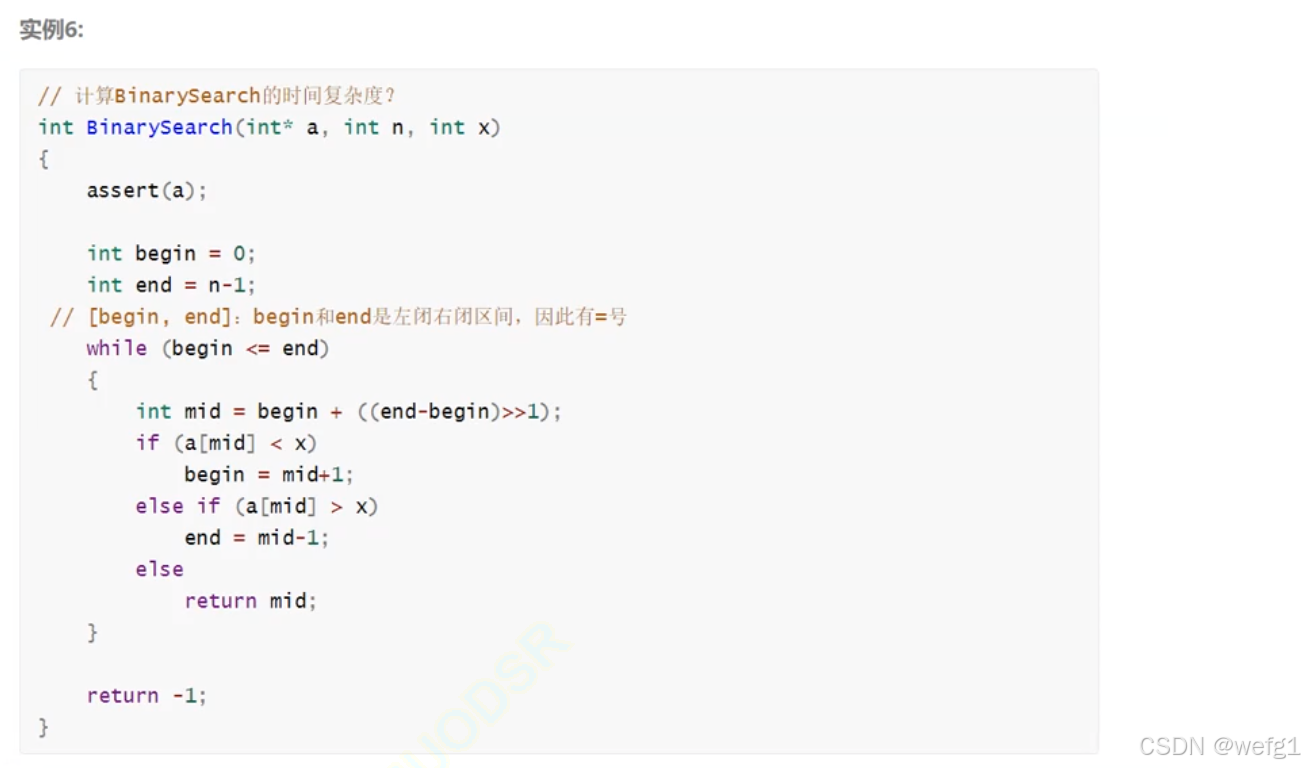

二分查找
最好的情况:一次就找到了,或常数次
最坏的情况:要查找的数在数组的最左端或最右端,或要查找的数大于数组最大值或小于数组最小值。每次查找数组长度(n)都要除以 2,直到区间长度为 1 时找到了或找不到,即:
n/2/2/2/2....../2/2 = 1,设查找的次数为 x ,则 2^x = n,即 x = log2(n) 。在时间复杂度的大O的渐进表现法中,以 2 为底的对数简写为logN。
二分查找的服从好坏常高的,但它不实用,由于它要求数组是有序的。
N 1000 100W 10亿
O(N) 1000 100W 10亿
O(log2(N)) 10 20 30

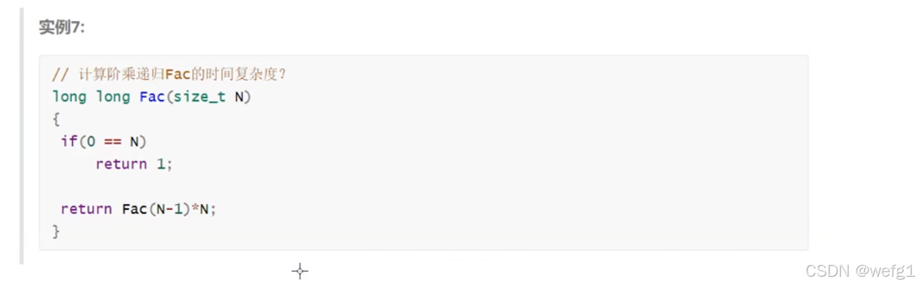

阶乘递归
每调用一次函数,算作实行一次语句。

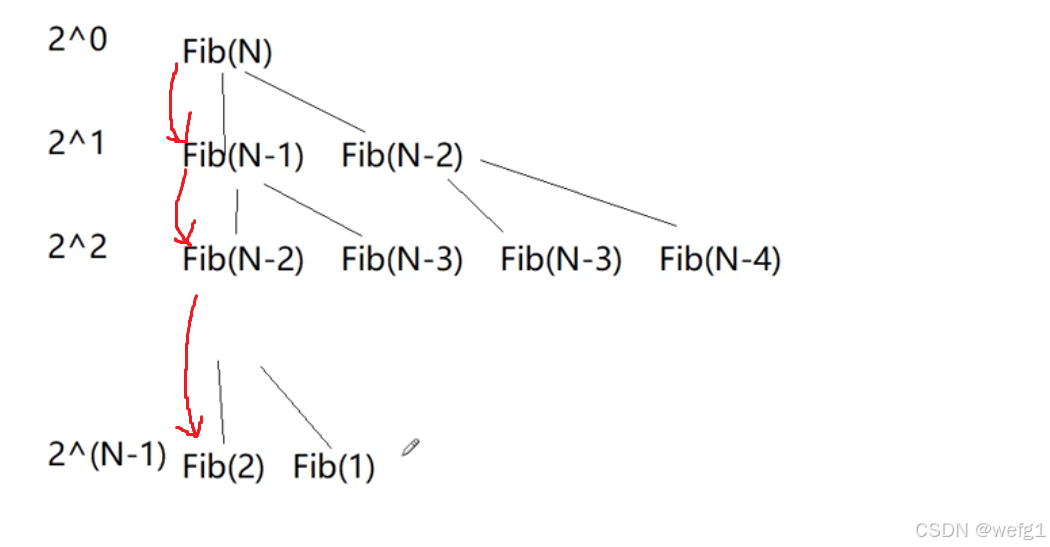

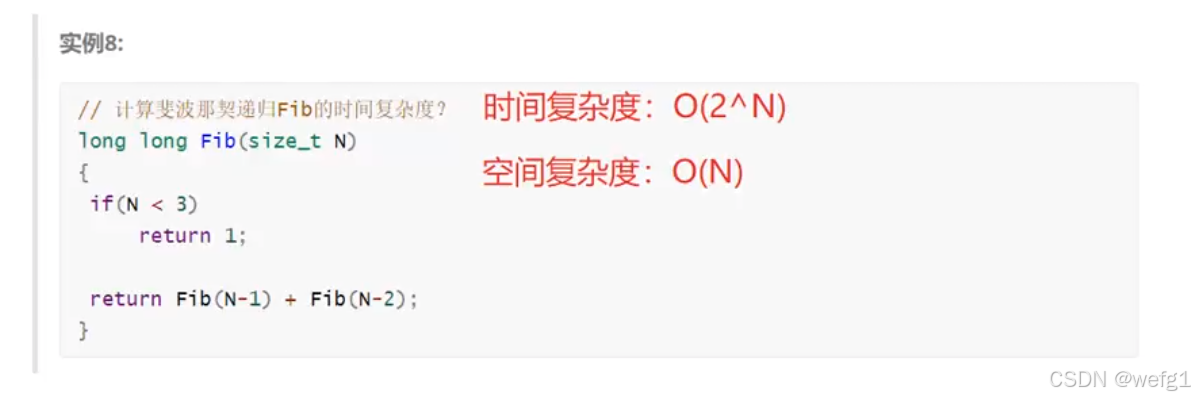

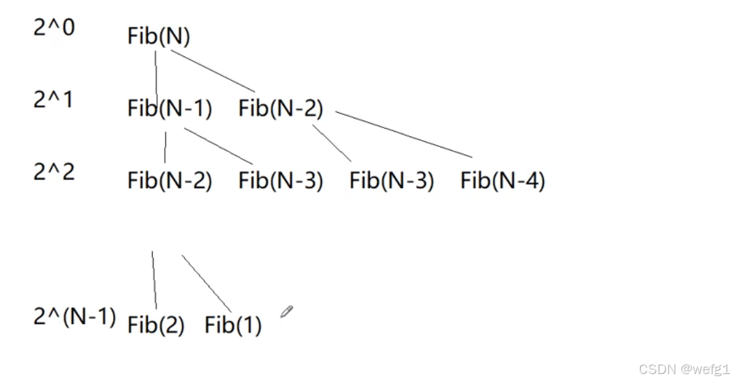

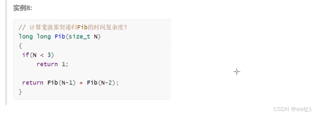

斐波那契递归
Fib(N) 要调用 FIb(N-1) 和 Fib(N-2) ,FIb(N-1) 要调用 Fib(N-2) 和 Fib(N-3) ...... 调用函数的次数就是 1 为首项,2 为公比的等比数列的前 N 项和。
固然上图右边有些函数会提前竣事递推,但对总体的函数调用次数影响较小。

步伐中只创建了 3 个变量:size_t end、int exchange、size_t i。以是这个算法的空间复杂度是:

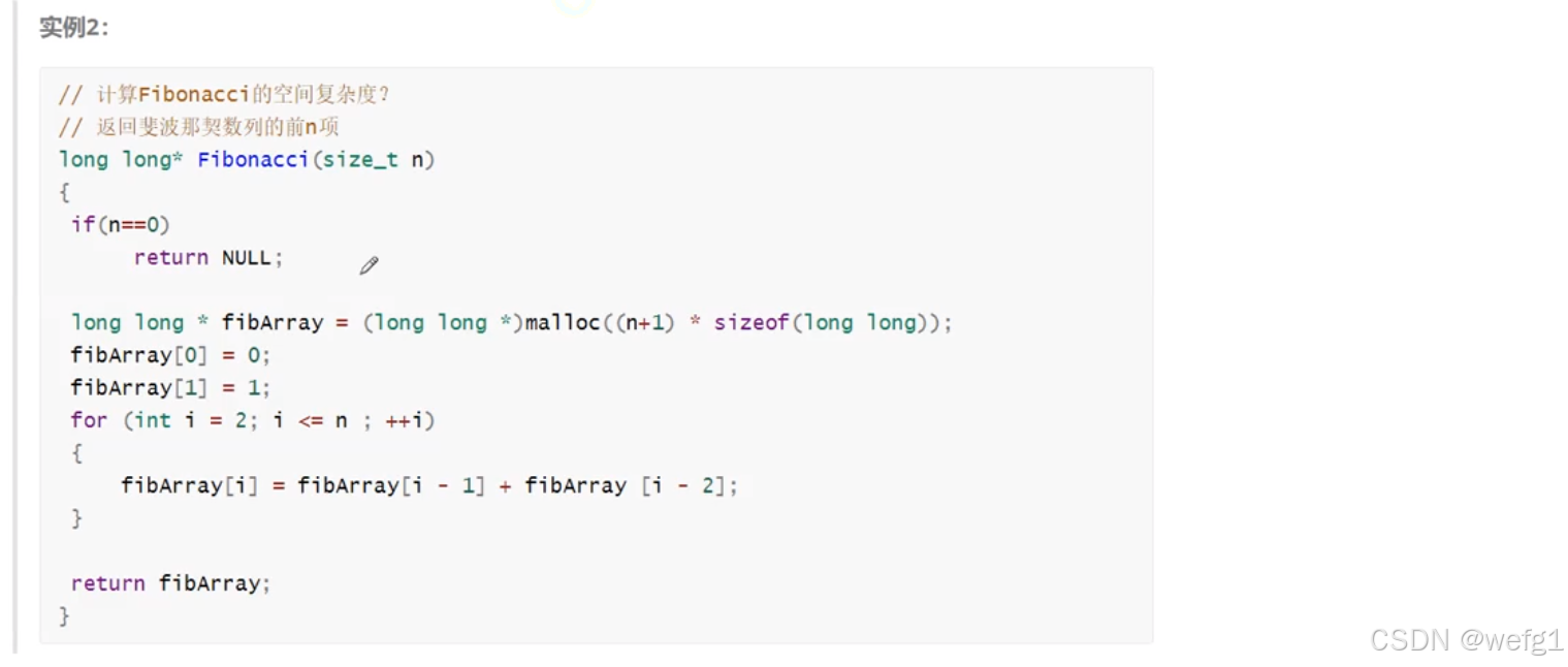

在盘算斐波那契数列的前 n 项时,创建了 FibArray 数组,以是这个算法的空间复杂度是:

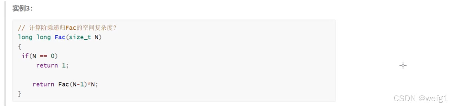

每次调用 Fac 函数都要开辟函数栈帧,每开辟一个函数栈帧我们以为有常数个空间,这个算法要调用 n + 1 次函数,以是这个算法的空间复杂度是:

缘故原由:我们得清晰函数调用的序次: 固然 Fib(N) 要调用 FIb(N-1) 和 Fib(N-2) ,FIb(N-1) 要调用 Fib(N-2) 和 Fib(N-3) ......,但是 Fib(N) 不是同时调用 FIb(N-1) 和 Fib(N-2) 的,是等 FIb(N-1) 返回值后再调用 Fib(N-2) 的,以此类推,FIb(N-1) 也不是同时调用 Fib(N-2) 和 Fib(N-3) 的。精确的调用序次是:Fib(N) 先调用 FIb(N-1),FIb(N-1) 再调用 Fib(N-2) ......直到 Fib(2) 返回 1 给 Fib(3) 后,Fib(3) 再调用 Fib(1),Fib(3) 返回值给 Fib(4) 后,Fib(4) 再调用 Fib(2) ......,而 Fib(3) 调用 Fib(2) 和 Fib(1) 都是使用的同一片函数栈帧空间,以是当 Fib(N) 实行完后,一共开辟了 N 个函数栈帧空间。

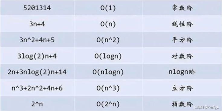

4常见时间复杂度对比
一样平常算法常见的时间复杂度如下:
