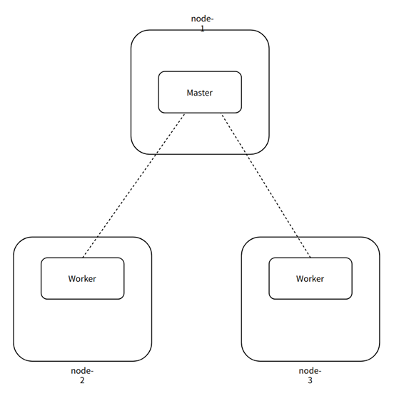

StandAlone模式环境搭建
环境准备:三台Linux,一个安装Master,其他两台机器安装Worker
  1. tar -zxvf spark-3.2.3-bin-hadoop3.2.tgz -C /opt/apps
  • 进入到spark按照包目录并将conf目录下的spark-env.sh.template重命名为spark-env.sh,再修改
  1. export JAVA_HOME=/usr/local/jdk1.8.0_251/
  2. export SPARK_MASTER_HOST=linux01
  • 将conf目录下的workers.template重命名为workers并修改,指定Worker的所在节点
  1. linux02
  2. linux03
  • 配置好的spark拷贝到其他节点
  1. for i in {2..3}; do scp -r spark-3.2.3-bin-hadoop3.2 linux0$i:$PWD; done

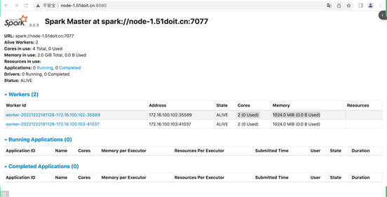

  • 访问Master的web管理界面,端口8080

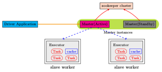

standalone模式高可用部署
spark的standalone模式可以启动两个以上的Master,但是需要依赖zookeeper进行协调,所有的节点启动后,都向zk注册
修改配置文件spark-env.sh
  1. # 注释掉master的地址,所有节点都先连接zookeeper
  2. # export SPARK_MASTER_HOST=linux01
  3. export SPARK_DAEMON_JAVA_OPTS="-Dspark.deploy.recoveryMode=ZOOKEEPER -Dspark.deploy.zookeeper.url=linux01:2181,linux02:2181,linux03:2181 -Dspark.deploy.zookeeper.dir=/spark"
