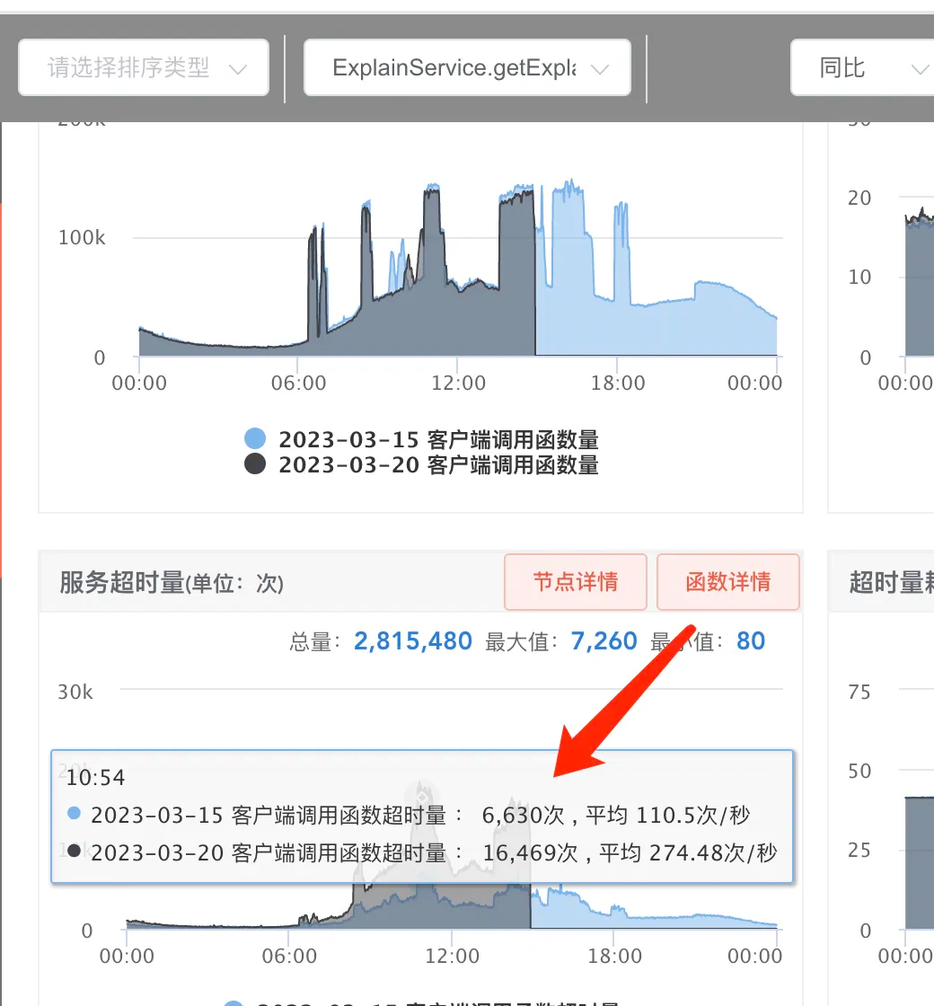

一个同事说他负责的服务在一次上线之后超时率增加了一倍
2. 分析

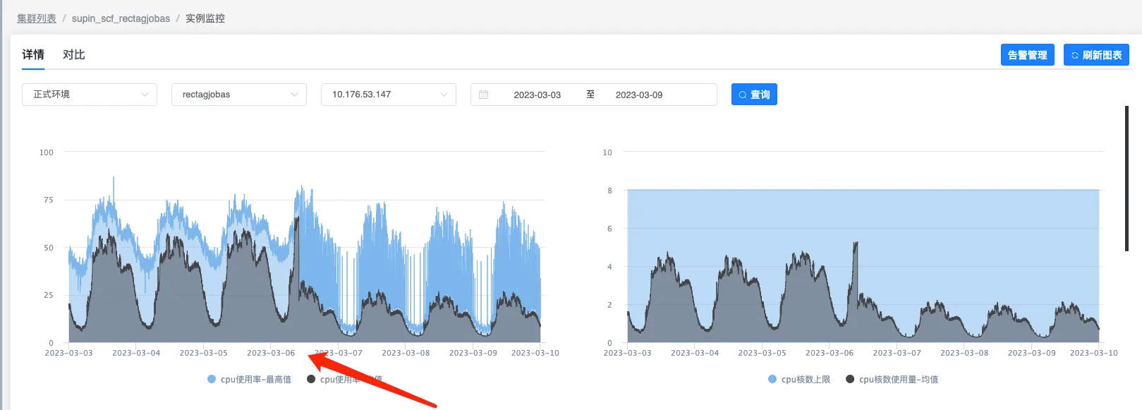

2.3 CPU使用率随时间变低
又发现了一个奇怪的现象是,在没有上线的情况下,CPU使用率突然降低了,然后就一直保持着很低的状态
CPU降低之后,超时率也有所降低,现在大概能理解超时是和CPU使用率有关的,可能存在CPU瓶颈

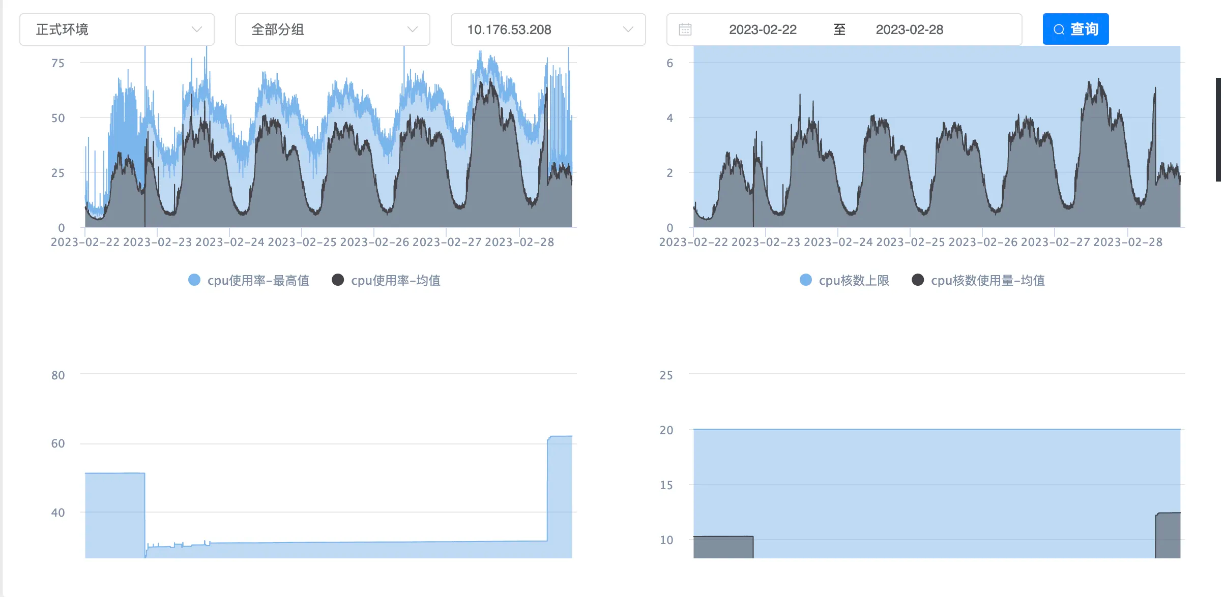

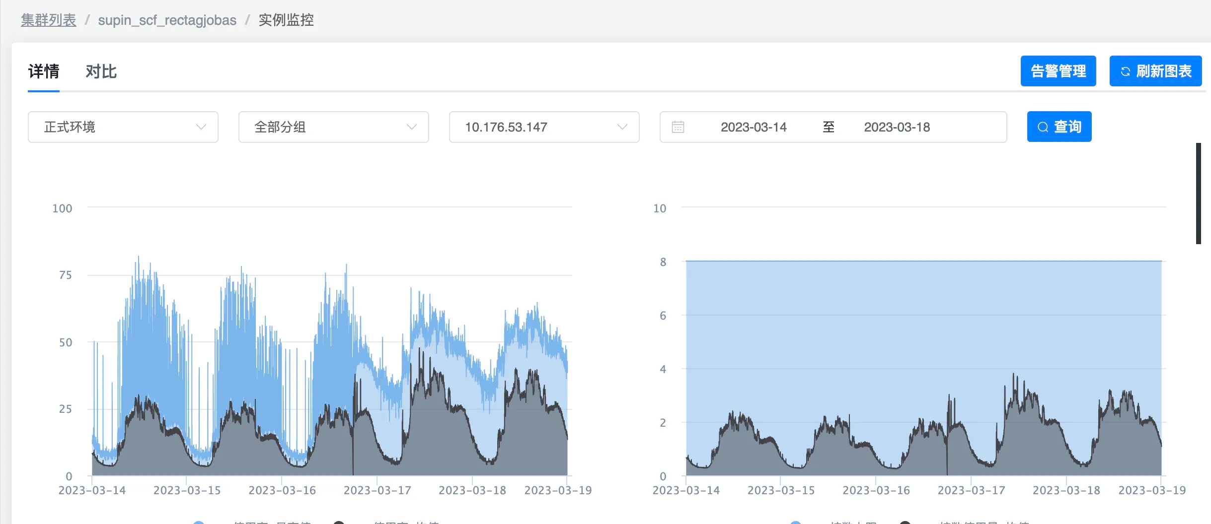

于是还是想在CPU使用率上找找问题,因为是上线导致的CPU使用率变高,所以看了其他上线时间的CPU使用率
还是有点思路了,发现大部分上线之后CPU使用率是会变高,部分没有(后面知道,因为有的上线本身就是优化,所以CPU使用率也会变低)

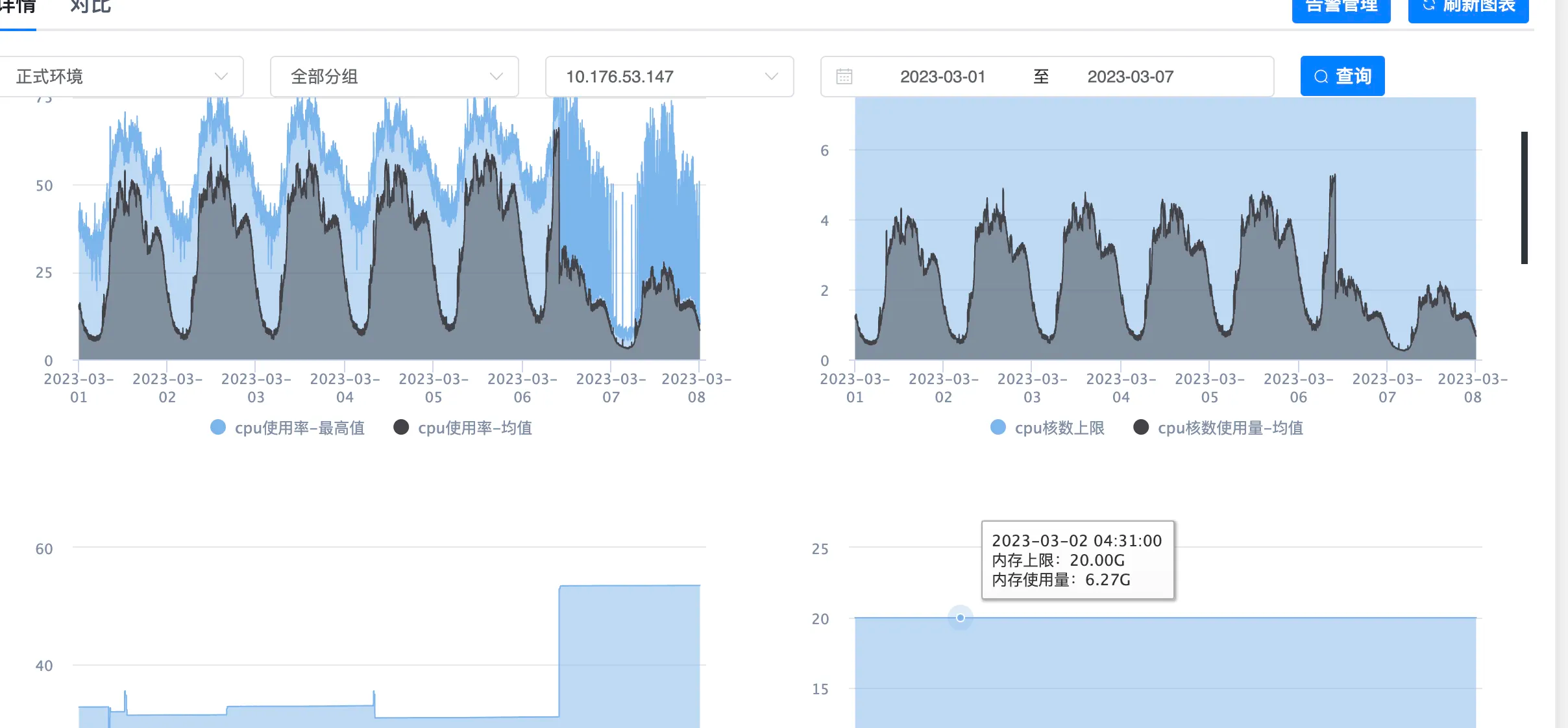

2.6 CPU和内存的关系
之前一直在关心CPU,突然看见了内存的使用率,一下就明白的问题所在,从下面这张图可以看出,CPU使用率和内存使用率是成反比的
使用Java的都应该清楚,内存不够的时候,就会STW,然后去启动GC线程去GC,而且一般情况GC线程数和CPU核数是一致的,这个服务也是如此,此时CPU使用率必然是会变高的
上面3月6号CPU突然下降的原因也是因为内存使用变高了,这是在没有上线的情况下
2.7 内存和JVM参数
可以看到上面的图中,CPU使用率高的时候,内存占用只有20%左右,为什么空这这么多内存不用呢?看下JVM参数
