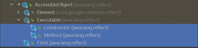

① Constructor、Method、Field三个类型分别可以描述实例的构造方法、普通方法和字段。三种类型都直接或间接继承了AccessibleObject这个类型,此类型里主要定义两种方法,一种是通用的、对访问权限进行处理的方法,第二种是可供继承重写的、与注解相关的方法。

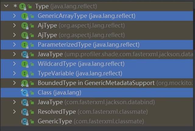

② 只看选中的五种类型,我们平常所用到的普通类型,譬如Integer、String,又或者是我们自定义的类型,都可以用Class类型的实例来表示。Java引入泛型之后,在JDK1.5中扩充了其他四种类型,用于泛型的表示。分别是ParameterizedType(参数化类型)、WildcardType(通配符类型)、TypeVariable(类型变量)、GenericArrayType(泛型数组)。

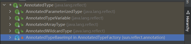

③ 与②中描述的五种基本类型对应,下图这五个接口/类分别用来表示五种基本类型的注解相关数据。

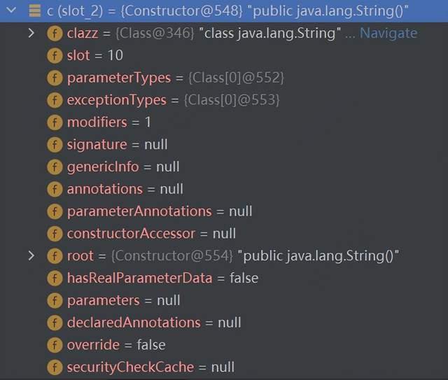

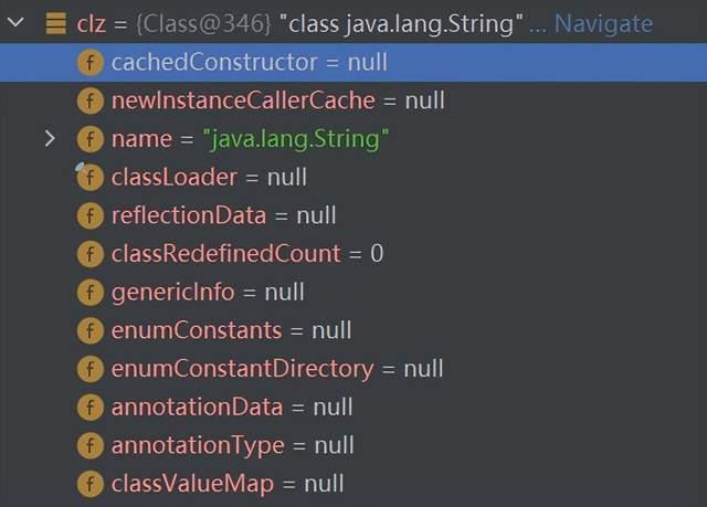

Class对象的构造由native方法完成,以java.lang.String类为例,先看看构造好的Class对象都有哪些属性:
可以看到目前只有name一个属性有值,其余属性暂时都是null或者默认值的状态。

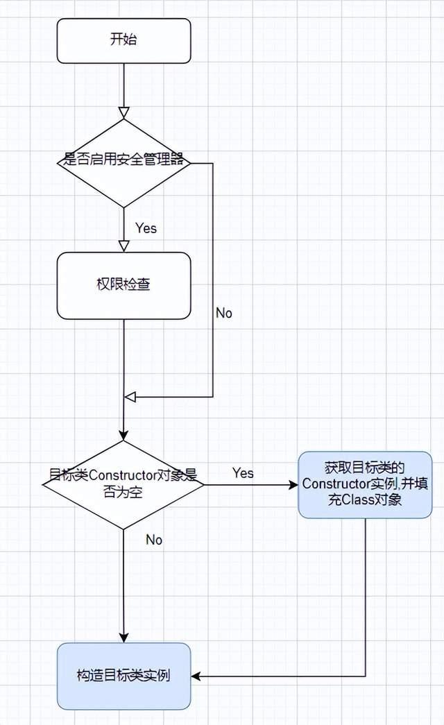

下图是 clz.newInstance() 方法逻辑的流程图,接下来对其中主要的两个方法进行说明:
从上图可以看出整个流程有两个核心部分。因为通常情况下,对象的构造都需要依靠类里的构造方法来实现,所以第一部分就是拿到目标类对应的Constructor对象;第二部分就是利用Constructor对象,构造目标类的实例。

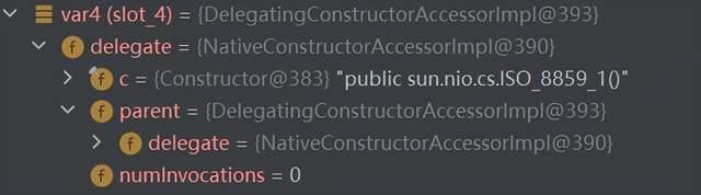

首先来看代码里对ConstructorAccessor对象的构造,通过代码可以看出在方法newConstructorAccessor中构造了ConstructorAccessor接口的两个实现类,两个对象进行了相互引用,像这样子:

在调用DelegatingConstructorAccessorImpl的newInstance方法时,相当于为NativeConstructorAccessorImpl做了一层代理,实际调用的是NativeConstructorAccessorImpl类实现的方法。
