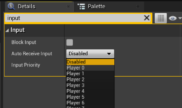

开启键盘事件
1.方法一

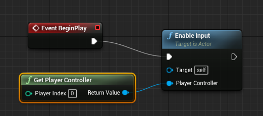

开启角色控制权
2.方法二
添加Enable input 节点

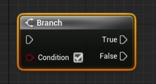

Branch 分支节点
Condition为条件,为真执行True为假执行False,类似于if-else语句

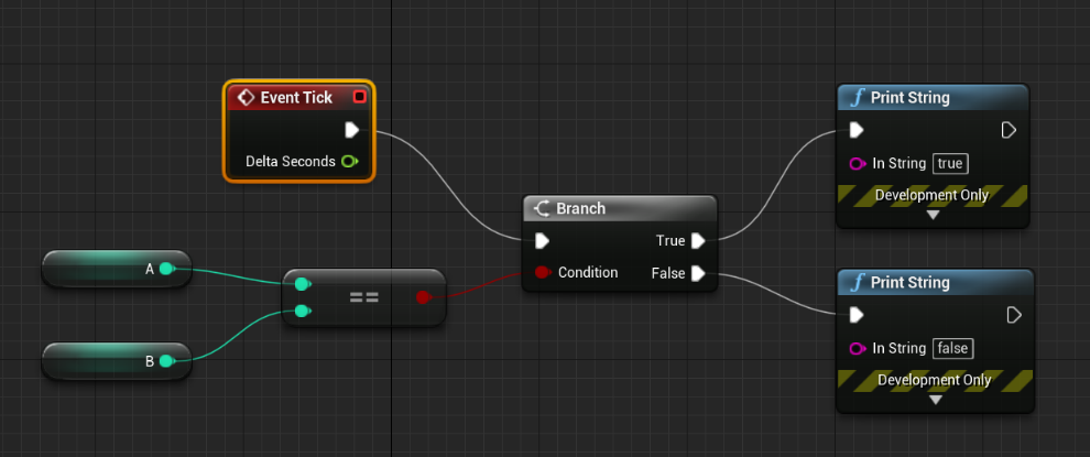

a==b打印true,a!=b打印false

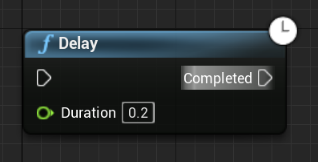

Delay 延迟节点
Duration 设置延迟的时间

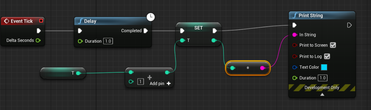

每隔一秒t变量自加1,实现计时器

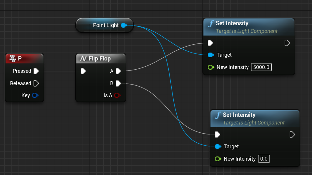

Flip Flop 翻转节点
第一次执行响应A,第二次执行响应B,第三次执行响应A……,以此类推在AB之间切换,像一个开关一样
通过按键P实现开关灯
