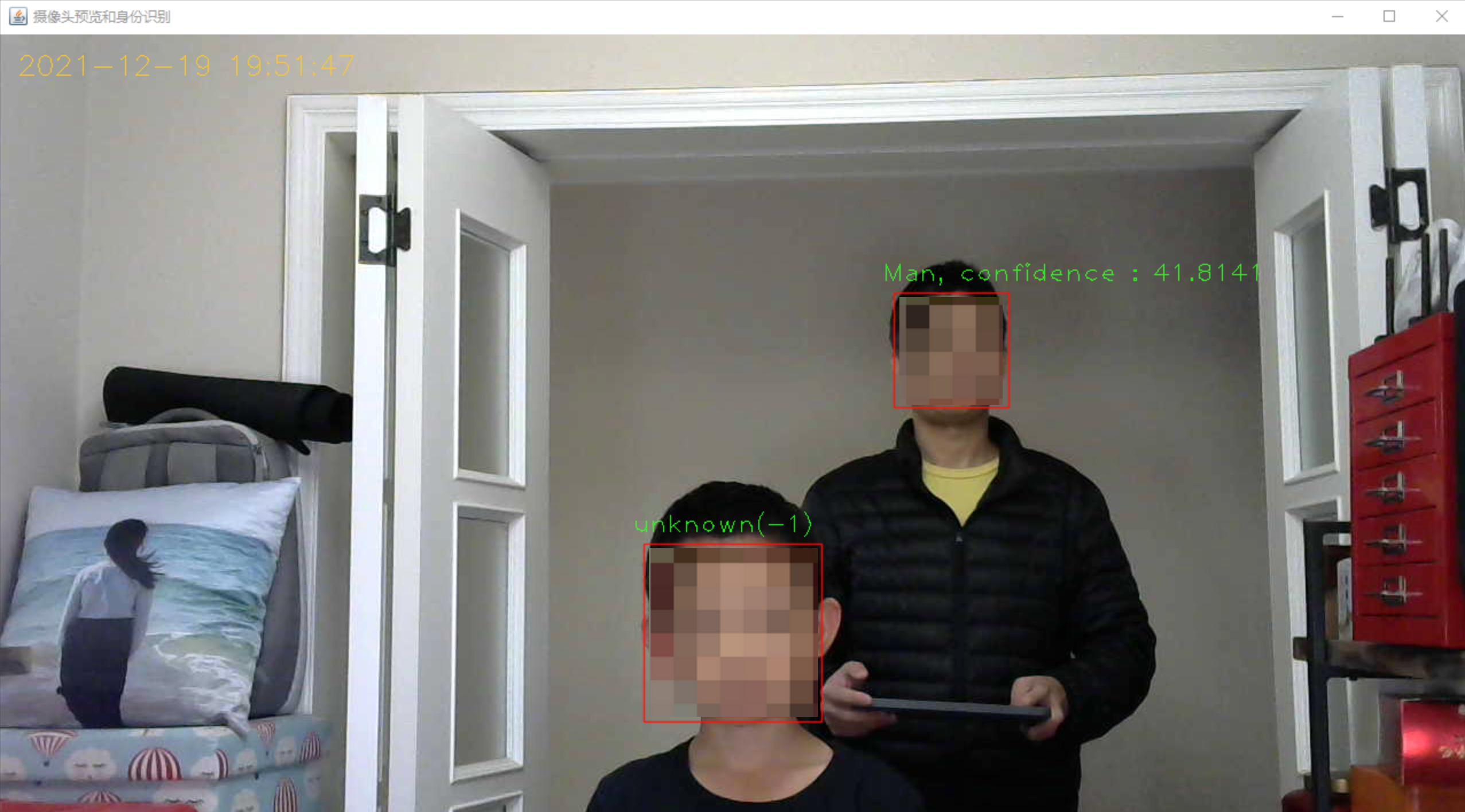

  • 作为《JavaCV人脸识别三部曲》的终篇,今天咱们要开发一个实用的功能:有人出现在摄像头中时,应用程序在预览窗口标注出此人的身份,效果如下图所示:

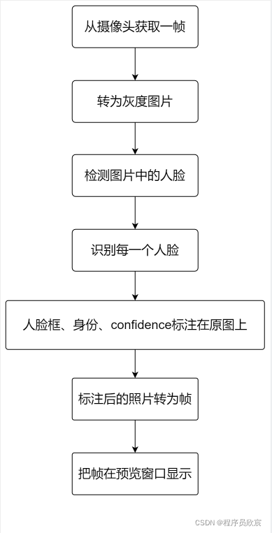

  • 简单来说,本篇要做的事情如下:
  • 理解重点概念:confidence
  • 理解重点概念:threshold
  • 编码
  • 验证

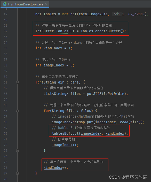

  • 先说lable,这个好理解,与训练时的lable一致(回顾上一篇的代码,lable如下图红框所示),前面图中lable等于2,表示被判定为郭富城:

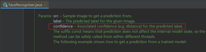

  • 当然不能!!!此时confidence字段就非常重要了,先看JavaCV源码中对confidence的解释,如下图红框所示,我的理解是:与lable值相关联的置信度,或者说这张脸是郭富城的可能性

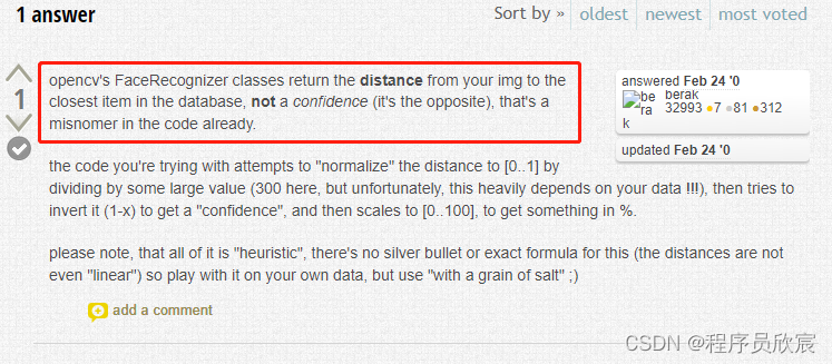

  • OpenCV的官方论坛有个帖子的说法如下图:代码中的confidence变量属于命名不当,其含义不是可信度,而是与模型中的类别的距离:
  • 再看第二个解释,如下图红框,说得很清楚了,值越小,与模型中类别的相似度越高,0表示完全匹配:

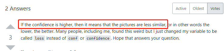

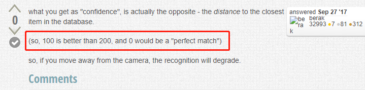

  • 再看一个Stack Overflow的解释
  • 至此,相信您对confidence已经足够理解了,lable等于2,confidence=30.01,意思是:被识别照片与郭富城最相似,距离为30.01,距离越小,是郭富城的可能性越大

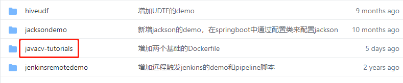

  • 这个git项目中有多个文件夹,本篇的源码在javacv-tutorials文件夹下,如下图红框所示:

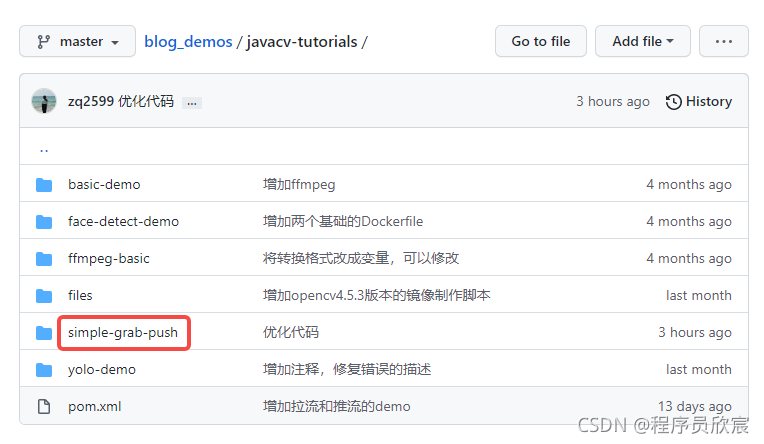

  • javacv-tutorials里面有多个子工程,《JavaCV人脸识别三部曲》系列的代码在simple-grab-push工程下:
