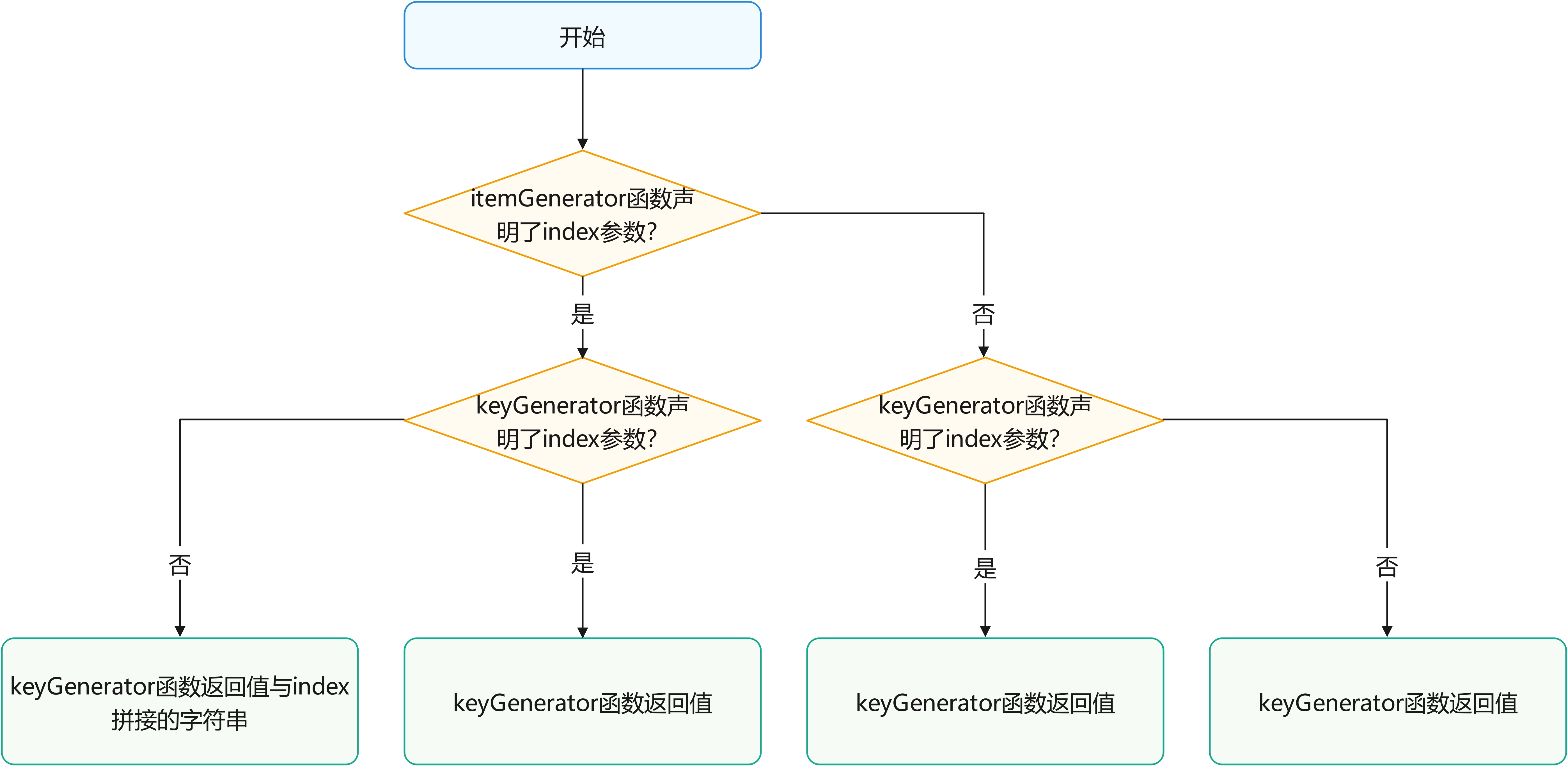

  键值天生规则
在ForEach循环渲染过程中,体系会为每个数组元素天生一个唯一且长期的键值,用于标识对应的组件。当这个键值变革时,ArkUI框架将视为该数组元素已被更换或修改,并会基于新的键值创建一个新的组件。
ForEach提供了一个名为keyGenerator的参数,这是一个函数,开辟者可以通过它自界说键值的天生规则。假如开辟者没有界说keyGenerator函数,则ArkUI框架会利用默认的键值天生函数,即(item: Object, index: number) => { return index + '__' + JSON.stringify(item); }。
ArkUI框架对于ForEach的键值天生有一套特定的判定规则,这重要与itemGenerator函数的第二个参数index以及keyGenerator函数的第二个参数index有关,具体的键值天生规则判定逻辑如下图所示。
图1 ForEach键值天生规则
   分析
  ArkUI框架会对重复的键值发出告诫。在UI更新的场景下,假如出现重复的键值,框架大概无法正常工作。

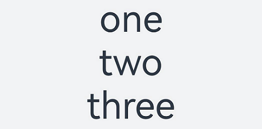

运行结果如下图所示。
图2 ForEach数据源不存在雷同值案例初次渲染运行结果图
在上述代码中,键值天生规则是keyGenerator函数的返回值item。在ForEach渲染循环时,为数据源数组项依次天生键值one、two和three,并创建对应的ChildItem组件渲染到界面上。

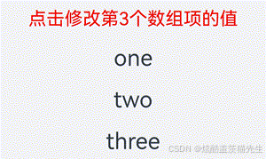

运行结果如下图所示。
图4 ForEach非初次渲染案例运行结果图
从本例可以看出@State 可以大概监听到简单数据范例数组数据源 simpleList 数组项的变革。
  • 当 simpleList 数组项发生变革时,会触发 ForEach 举行重新渲染。
  • ForEach 遍历新的数据源 ['one', 'two', 'new three'],并天生对应的键值one、two和new three。
  • 此中,键值one和two在前次渲染中已经存在,以是 ForEach 复用了对应的组件并举行了渲染。对于第三个数组项 "new three",由于其通过键值天生规则 item 天生的键值new three在前次渲染中不存在,因此 ForEach 为该数组项创建了一个新的组件。

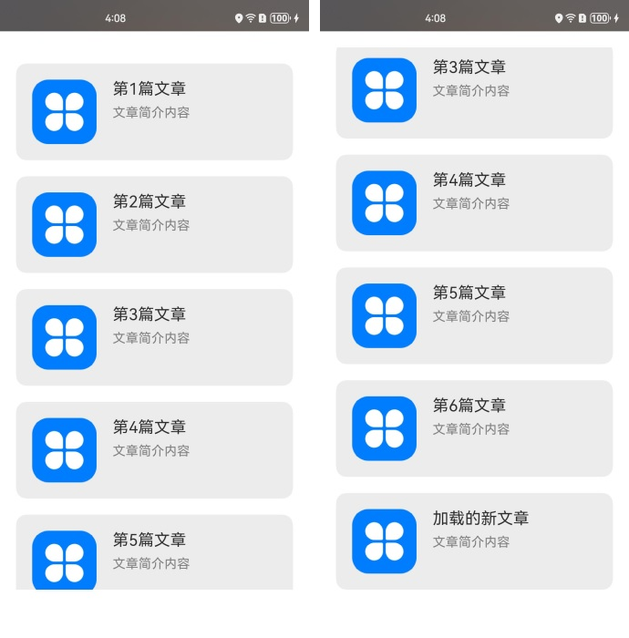

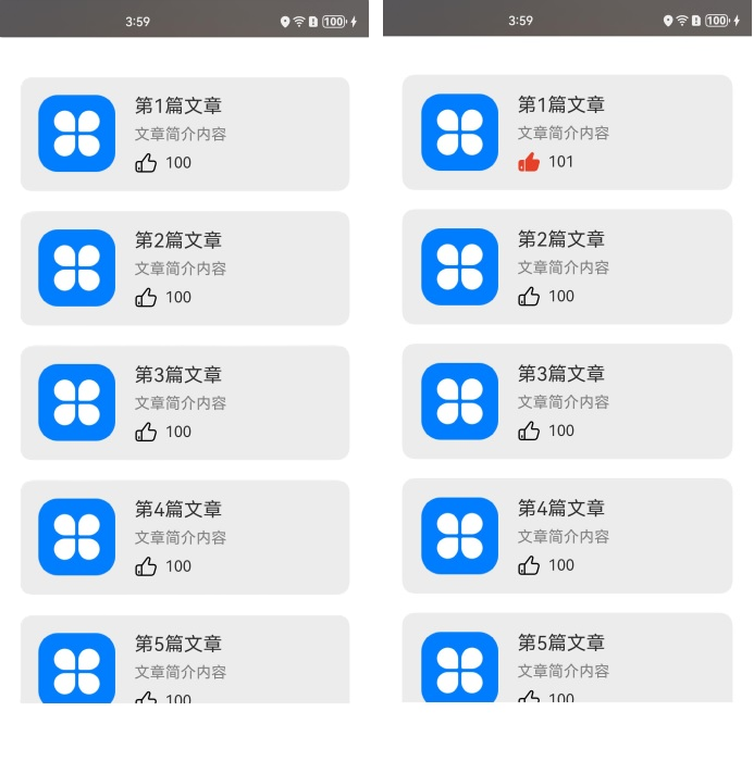

初始运行结果(左图)和手势上滑加载后结果(右图)如下图所示。
图6 数据源数组项变革案例运行结果图
在本示例中,ArticleCard组件作为ArticleListView组件的子组件,通过@Prop装饰器吸取一个Article对象,用于渲染文章卡片。
  • 当列表滚动到底部时,假如手势滑动隔断凌驾指定的80,将触发loadMoreArticle()函数。此函数会在articleList数据源的尾部添加一个新的数据项,从而增长数据源的长度。
  • 数据源被@State装饰器修饰,ArkUI框架可以大概感知到数据源长度的变革,并触发ForEach举行重新渲染。

上述代码的初始运行结果(左图)和点击第1个文章卡片上的点赞图标后的运行结果(右图)如下图所示。
图7 数据源数组项子属性变革案例运行结果图
在本示例中,Article类被@Observed装饰器修饰。父组件ArticleListView传入Article对象实例给子组件ArticleCard,子组件利用@ObjectLink装饰器吸取该实例。
  • 当点击第1个文章卡片上的点赞图标时,会触发ArticleCard组件的handleLiked函数。该函数修改第1个卡片对应组件里article实例的isLiked和likesCount属性值。
  • 由于子组件ArticleCard中的article利用了@ObjectLink装饰器,父子组件共享同一份article数据。因此,父组件中articleList的第1个数组项的isLiked和likedCounts数值也会同步修改。
  • 当父组件监听到数据源数组项属性值变革时,会触发ForEach重新渲染。
  • 在此处,ForEach键值天生规则为数组项的id属性值。当ForEach遍历新数据源时,数组项的id均没有变革,不会新建组件。
  • 渲染第1个数组项对应的ArticleCard组件时,读取到的isLiked和likesCount为修改后的新值。

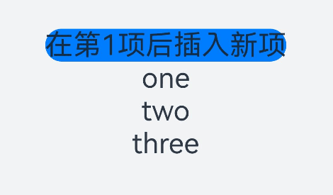

在本示例中,通过设置ForEach的第三个参数KeyGenerator函数,自界说键值天生规则为数据源的索引index的字符串范例值。当点击父组件Parent中“在第1项后插入新项”文本组件后,界面会出现非预期的结果。
  1. @Entry
  2. @Component
  3. struct Parent {
  4.   @State simpleList: Array<string> = ['one', 'two', 'three'];
  5.   build() {
  6.     Column() {
  7.       Button() {
  8.         Text('在第1项后插入新项').fontSize(30)
  9.       }
  10.       .onClick(() => {
  11.         this.simpleList.splice(1, 0, 'new item');
  12.       })
  13.       ForEach(this.simpleList, (item: string) => {
  14.         ChildItem({ item: item })
  15.       }, (item: string, index: number) => index.toString())
  16.     }
  17.     .justifyContent(FlexAlign.Center)
  18.     .width('100%')
  19.     .height('100%')
  20.     .backgroundColor(0xF1F3F5)
  21.   }
  22. }
  23. @Component
  24. struct ChildItem {
  25.   @Prop item: string;
  26.   build() {
  27.     Text(this.item)
  28.       .fontSize(30)
  29.   }
  30. }

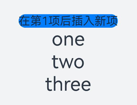

上述代码的初始渲染结果和点击“在第1项后插入新项”文本组件后的渲染结果如下图所示。
图9 渲染结果非预期运行结果图
ForEach在初次渲染时,创建的键值依次为"0"、"1"、"2"。
插入新项后,数据源simpleList变为['one', 'new item', 'two', 'three'],框架监听到@State装饰的数据源长度变革触发ForEach重新渲染。
ForEach依次遍历新数据源,遍历数据项"one"时天生键值"0",存在雷同键值,因此不创建新组件。继续遍历数据项"new item"时天生键值"1",存在雷同键值,因此不创建新组件。继续遍历数据项"two"天生键值"2",存在雷同键值,因此不创建新组件。末了遍历数据项"three"时天生键值"3",不存在雷同键值,创建内容为"three"的新组件并渲染。
从以上可以看出,当终极键值天生规则包罗index时,盼望的界面渲染结果为['one', 'new item', 'two', 'three'],而实际的渲染结果为['one', 'two', 'three', 'three'],渲染结果不符合开辟者预期。因此,开辟者在利用ForEach时应只管克制终极键值天生规则中包罗index。

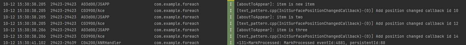

点击“在第1项后插入新项”文本组件后,IDE的日记打印结果如下所示。
图11 渲染性能低沉案例日记打印图
插入新项后,ForEach为new item、 two、 three三个数组项创建了对应的组件ChildItem,并实行了组件的aboutToAppear()生命周期函数。这是由于:
  • 在ForEach初次渲染时,创建的键值依次为0__one、1__two、2__three。
  • 插入新项后,数据源simpleList变为['one', 'new item', 'two', 'three'],ArkUI框架监听到@State装饰的数据源长度变革触发ForEach重新渲染。
  • ForEach依次遍历新数据源,遍历数据项one时天生键值0__one,键值已存在,因此不创建新组件。继续遍历数据项new item时天生键值1__new item,不存在雷同键值,创建内容为new item的新组件并渲染。继续遍历数据项two天生键值2__two,不存在雷同键值,创建内容为two的新组件并渲染。末了遍历数据项three时天生键值3__three,不存在雷同键值,创建内容为three的新组件并渲染。
只管此示例中界面渲染的结果符合预期,但每次插入一条新数组项时,ForEach都会为从该数组项起反面的全部数组项全部重新创建组件。当数据源数据量较大或组件结构复杂时,由于组件无法得到复用,将导致性能体验不佳。因此,除非须要,否则不保举将第三个参数KeyGenerator函数处于缺省状态,以及在键值天生规则中包罗数据项索引index。
