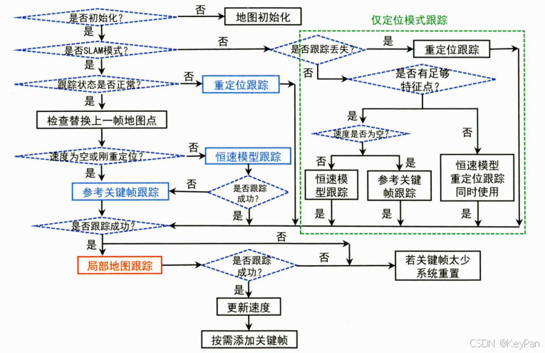

跟踪线程是ORB-SLAM2的核心之一,其紧张使命是实时跟踪相机的位姿厘革和场景的厘革,以维持舆图的更新和相机轨迹的估计。ORB-SLAM2的跟踪线程通过多种方式(参考关键帧跟踪、恒速模子跟踪、重定位跟踪、局部舆图跟踪)处置惩罚跟踪丢失、场景动态厘革等标题,确保体系的鲁棒性和实时性。
以下从各个跟踪战略详细先容ORB-SLAM2的跟踪线程工作原理。
跟踪线程流程
参考关键帧跟踪
配景及原理
参考关键帧:
当前帧通过
与上一帧的特性点匹配
可以得到开端的位姿估计。
为进一步优化跟踪精度,必要与局部舆图中
最干系的关键帧
举行匹配(
即参考关键帧
),通过参考关键帧的舆图点与当前帧特性点的匹配
来优化当前帧的位姿
作用:
通过与参考关键帧的匹配,得到更多束缚,制止累积弊端对跟踪精度的影响。
参考关键帧提供舆图点,当前帧通过投影这些舆图点到图像平面来探求匹配。
实现步调
从局部关键帧中选择一个近来或最优的关键帧作为参考关键帧。
从参考关键帧中提取舆图点(3D点),并将其投影到当前帧的图像中。
根据投影位置在图像金字塔中搜刮匹配点(使用ORB特性的形貌子匹配)。
使用匹配点对,通过优化方法(比方PnP)进一步优化当前帧的位姿。
恒速模子跟踪
配景及原理
恒速模子假设相机在
连续两帧之间
以恒定速率运动。
在刚体运动的束缚下,
假如上一帧的位姿已知,则可以推测当前帧的初始位姿。
通过此推测,可以缩小搜刮范围,进步匹配服从和跟踪精度。
实现步调
使用上一帧的位姿和速率推测当前帧位姿:
根据上一帧的位姿Tt−1T_{t-1}
