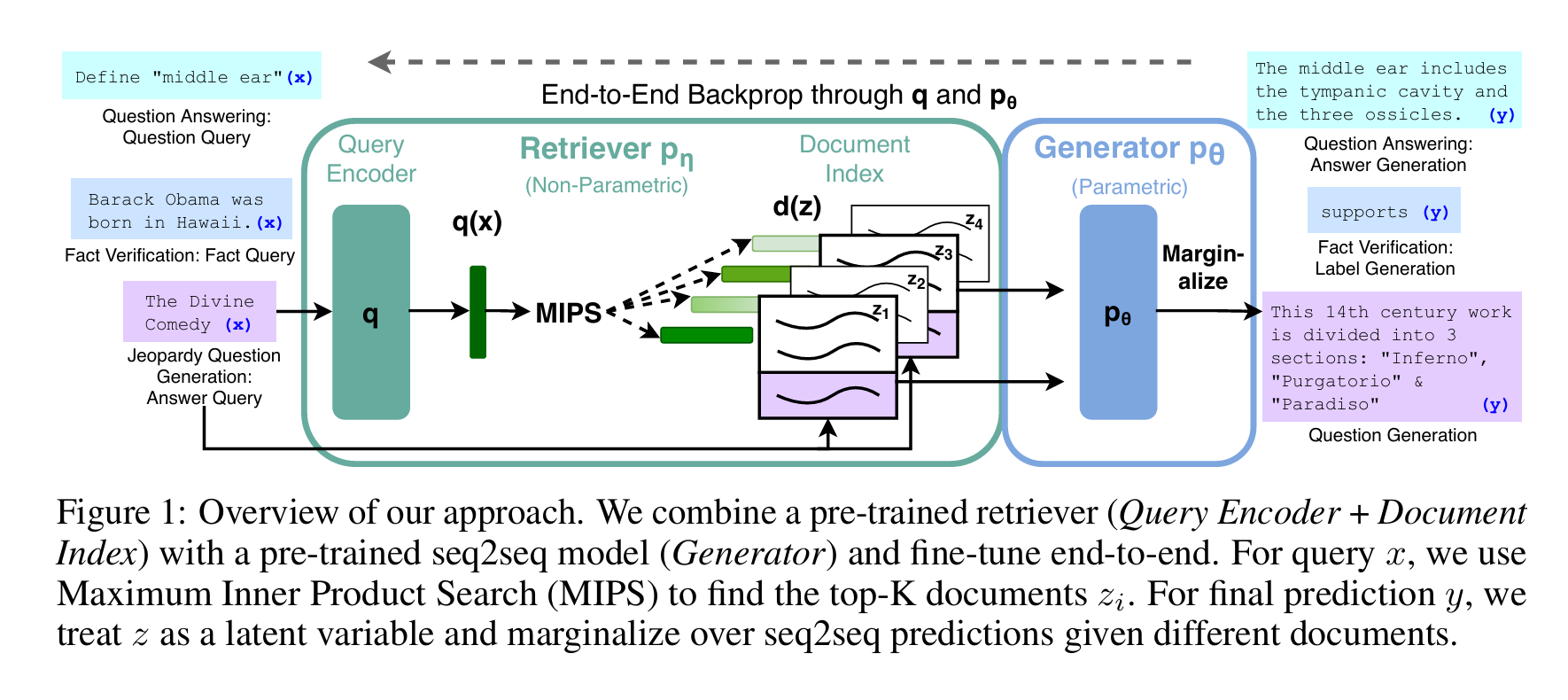

RAG的架构可概括为“输入→检索→天生→输出”的闭环,三个焦点组件各司其职、有机协同,论文中用图1清楚展示了这一流程:
图 1:我们方法的团体框架。我们将预训练检索器(查询编码器 + 文档索引)与预训练序列到序列(seq2seq)模子(天生器)相联合,并举行端到端微调。对于查询 x,我们采取最大内积搜索(MIPS)找到 Top-K 文档 zi。为得到终极推测效果 y,我们将文档 z 视为潜变量,并对基于差别文档的 seq2seq 推测效果举行边际化处理惩罚。
(注:原图来自论文,焦点流程为“查询→检索器找文档→天生器融合知识→输出效果”)

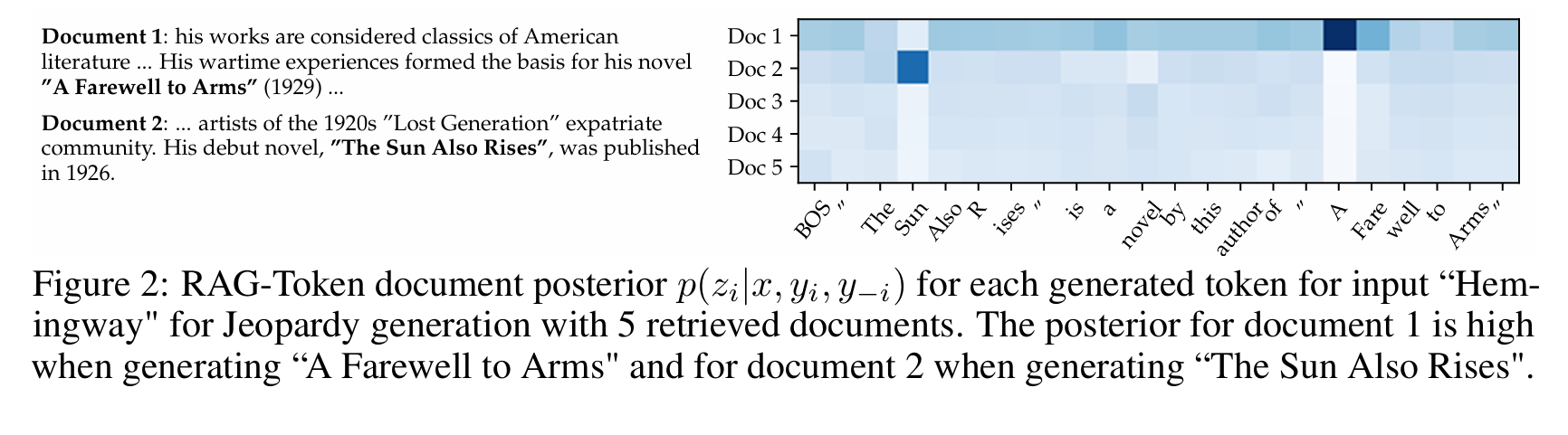

  • 上风案例:论文中“海明威Jeopardy题目天生”实行(图2)美满体现了其代价:
    • 天生“《太阳照常升起》”时,模子更关注文档2(提到海明威的这部童贞作);
    • 天生“《永别了,武器》”时,模子更关注文档1(提到这部小说基于战役履历);
    • 天生后续token时,模子会主动切换文档依赖,终极整合多文档知识天生完备题目。
图 2:在 Jeopardy 题目天生使命中,输入为 “Hemingway”(海明威)且检索到 5 篇文档时,RAG-Token 模子针对每个天生 token 的文档后验概率 (p(z_i | x, y_i, y_{-i}))。天生《永别了,武器》(A Farewell to Arms)时,文档 1 的后验概率较高;天生《太阳照常升起》(The Sun Also Rises)时,文档 2 的后验概率较高。
(注:原图展示了天生每个token时,差别文档的后验概率分布,颜色越深表现依赖度越高)

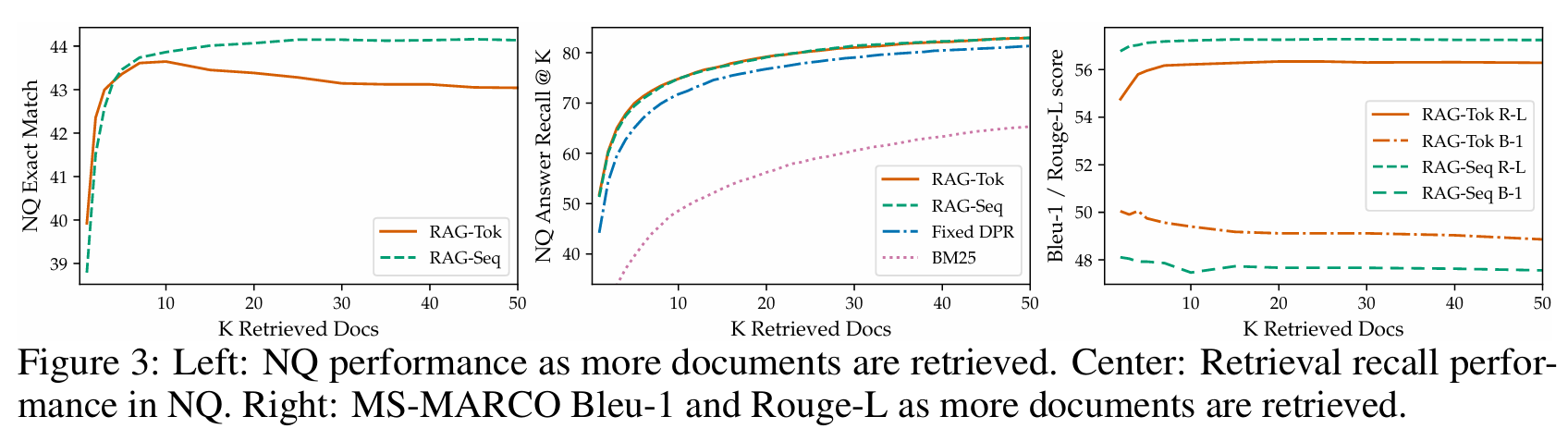

3.3.3检索文档数量K的影响
  • QA使命中,RAG-Sequence的EM分随K增长单调上升(K=50时达最优),RAG-Token在K=10时达最优(K过大引入噪声);
  • 天生使命中,K=10时Rouge-L最高,Bleu-1略有降落(多样性提拔)。
    图 3:左图:随着检索文档数量的增长,NQ 数据集上的模子性能厘革;中图:NQ 数据集上的检索召回性能;右图:随着检索文档数量的增长,MS-MARCO 数据集上的 Bleu-1 和 Rouge-L 指标厘革。
