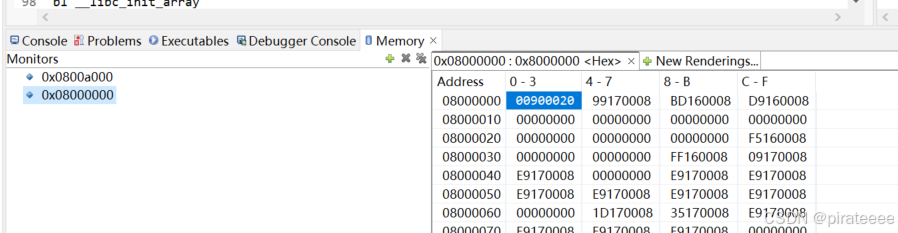

通过JLINK可以读出FLASH里的值
大概查察hex文件,同样可以找到

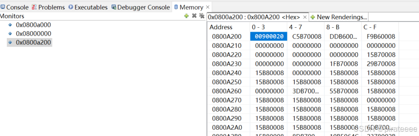

此中APPLICATION_ENTRY就是application的起始地点, 这里假设APPLICATION_ENTRY = 0x0800a200, 那这个地点理论上存放的也是application的 _estack, 通过JLINK读取这个地点的值验证:
以是,__set_MSP(*(__IO uint32_t*) APPLICATION_ENTRY);
这句话的意思也就是把application的_estack赋值给MSP。
