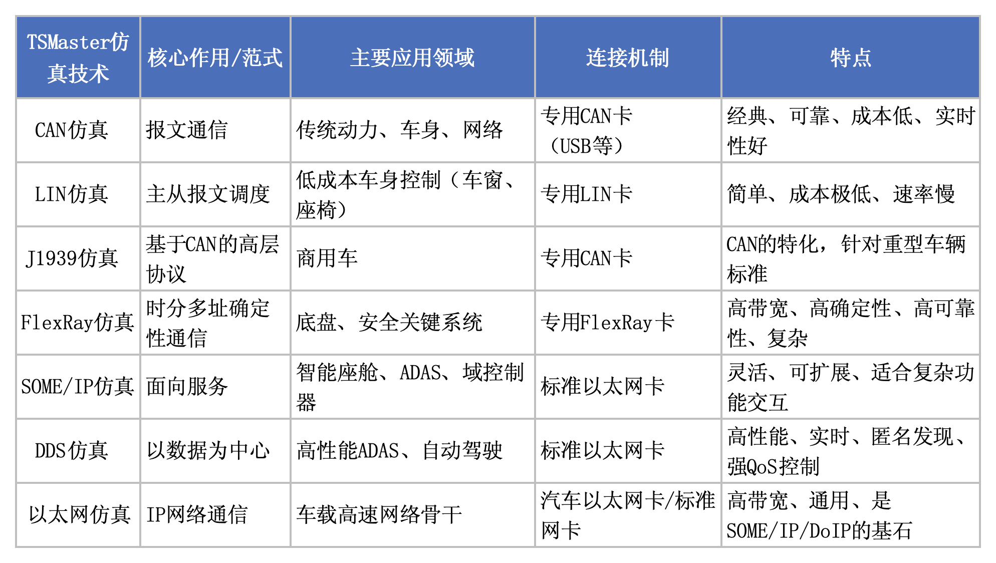

TSMaster仿真技能多样化,为便于明白,其紧张特点、应用范畴及底层毗连机制如下所示:
编辑与此同时,越来越多企业开始引入SkyEye用于构建高精度的假造ECU模子。在没有硬件的条件下,它可以让控制器软件提前运转起来,资助团队提前袒露题目、验证逻辑、构建更完备的测试场景——这是传统硬件测试无法做到的。

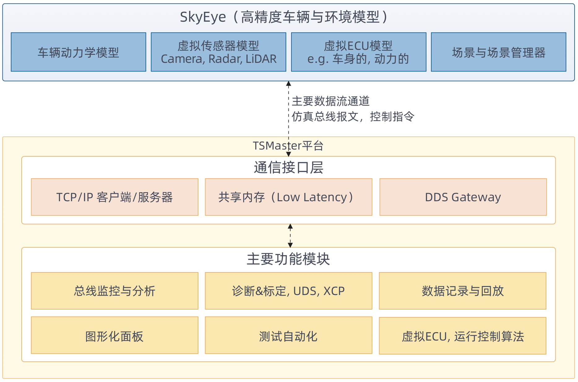

.协同方案结构:TSMaster × SkyEye
针对这些题目,TSMaster上位机对接SkyEye的协同方案应运而生,其团体组网架构如下所示:
▲方案组网架构图
通过构建同一的数据鼓励环境,该方案让工程师可以大概在项目早期就以认识的流程利用假造控制器,实现从鼓励发送、相应收罗到效果分析的完备闭环验证,以更低资本、更高服从完成前期软件开发与回归测试任务。
为了确保工程师可以大概快速摆设联调环境,本方案的搭建流程相沿了行业常见的DDS仿真对接构建方式,并在SkyEye平台集成对应的扩展模块。团体过程可概括为以下几步:
2.1. 构建数据左券与通讯中央件环境
根据测试场景所需的数据结构,工程师起首基于IDL(Interface Definition Language)界说通讯左券,并通过DDS中央件自带的工具链天生对应的数据范例与接口代码。
2.2. 在SkyEye中加载假造ECU与数据发布插件
工程师随后在SkyEye中加载目标假造ECU工程,包罗处理惩罚器模子、外设模子与控制器软件镜像。在此根本上,将第一步天生的通讯库以插件情势参加,使假造ECU可以大概按照通讯左券发布运行数据。
2.3. 在TSMaster中设置订阅工程并创建测试场景
在TSMaster菜单栏:仿真->DDS,导入步调1中界说的左券文件IDL,创建DataReader节点,并与IDL中界说的topic、数据结构关联。
与此同时,工程师可加载报文数据库、诊断文件、脚本等资源,构建鼓励面板和监控视图。
▲设置界面图
2.4. 设置通讯参数并启动联调
末了,在双方工程中保持domain、topic等关键参数划一,启动SkyEye假造ECU。在ECU运行过程中,TSMaster会及时吸取到数据发布,联调随即可开始。
整个搭建过程不依靠真实硬件,工程师只需完成上述步调,即可快速创建可运行的假造ECU测试环境。
