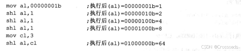

4.1.2.2 移动位数大于一的情况
   假如移动位数大于1时,必须将移动位数放在cl中。
  好比,指令:
  1. mov al,01010001b
  2. mov cl,3
  3. shl al,cl
实验后(al)=10001000b。
那叨教,CF的值是多少捏?
答:由于末了移出一位是0,以是CF=0。
   可以看出,将X逻辑左移一位,相当于实验X=X*2。

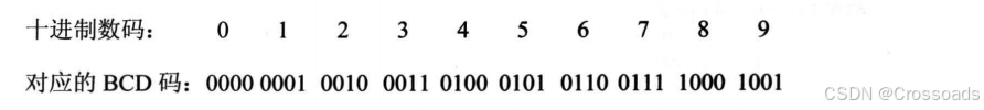

BCD 码是以4位二进制数体现十进制数码的编码方法,如下图所示。
比方:数值26,用BCD码体现为:0010 0110
   可见,一个字节可体现两个BCD码
  则CMOS RAM存储时间信息的单位中,存储了用两个 BCD码体现的两位十进制数,高 4 位的BCD码体现十位,低4 位的BCD 码体现个位。
