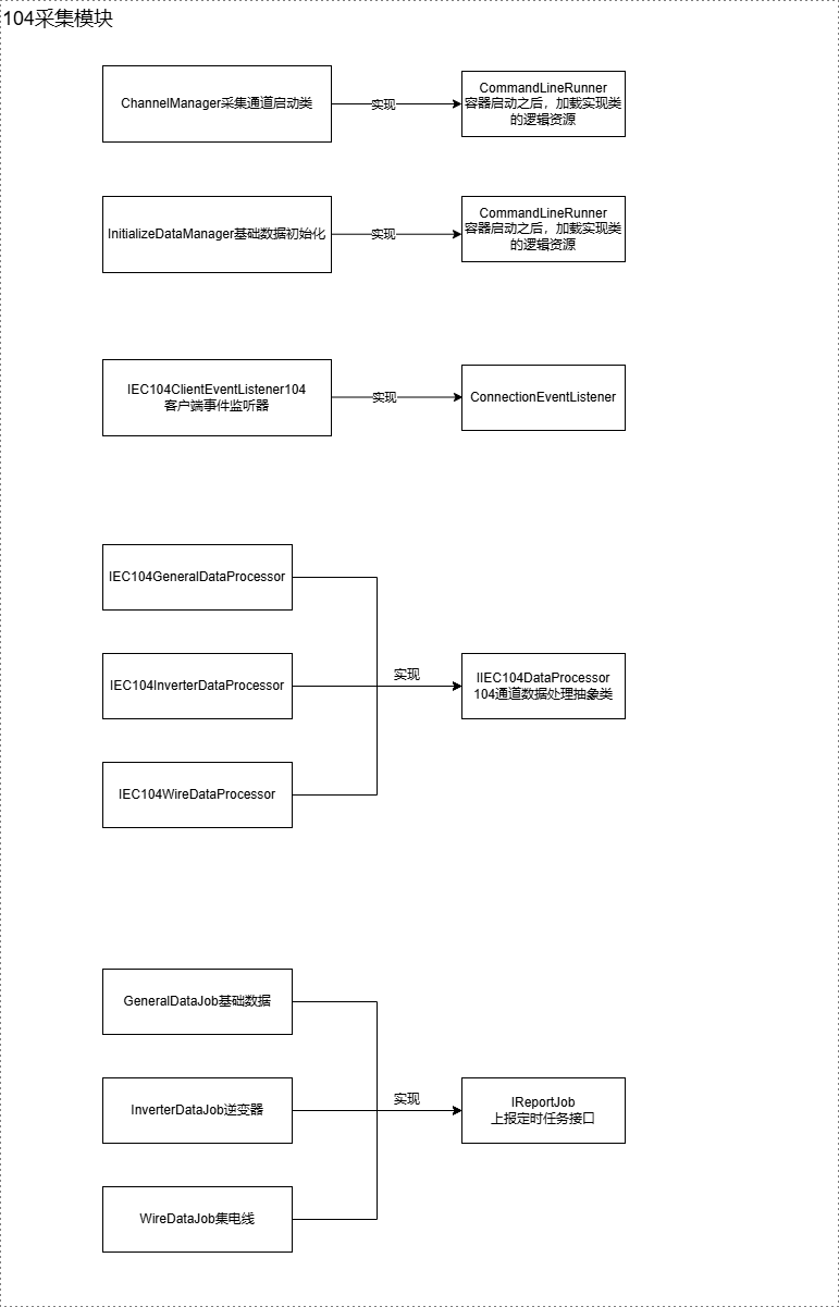

        搭建好的项目之后我们举行核心类的计划,团体布局如下图所示:
        接下来我将详细解说一些这些核心类的作用和核心方法代码的分析,起首我们必要实现收罗通讯毗连受理的功能,由于我这边利用的技能栈是spring boot,要实现在步调启动之后就可以大概初始化毗连,这里我通过实现CommandLineRunner接口的方式来实现的。如下是收罗通道类中的核心实今世码:

        上面展示的创建毗连的方法有个比力特别的实现,就是备用所在毗连的逻辑,这里也是根据实际业务来思量的,由于一样平常发送数据主站会提供两个所在,举行主备的思量,如许做的目的为了收罗链路的稳固。
        项目中照旧实现了一个初始化数据的类 InitializeDataManager,这个类也必要在步调启动之后初始化的,以是也是通过实现CommandLineRunner接口的方式来实现的。做数据收罗有一个很紧张的环节就是对点,普通来讲就是对方发过来的点位必要转换适配到我们的体系中,这里必要初始化我们必要的点位信息,以是界说了初始化数据的类。
        接下来解说一下最关键的一个类,事故监听器IEC104ClientEventListener的实现,起首我们必要实现ConnectionEventListener接口,在ConnectionEventListener接口中界说了如下两个方法:
  1. public interface ConnectionEventListener {
  2.     void newASdu(ASdu var1, String var2);
  3.     void connectionClosed(IOException var1);
  4. }
        在IEC104ClientEventListener中重写了这两个方法,此中newASdu是监听数据事故的connectionClosed是处置惩罚毗连关闭事故的。

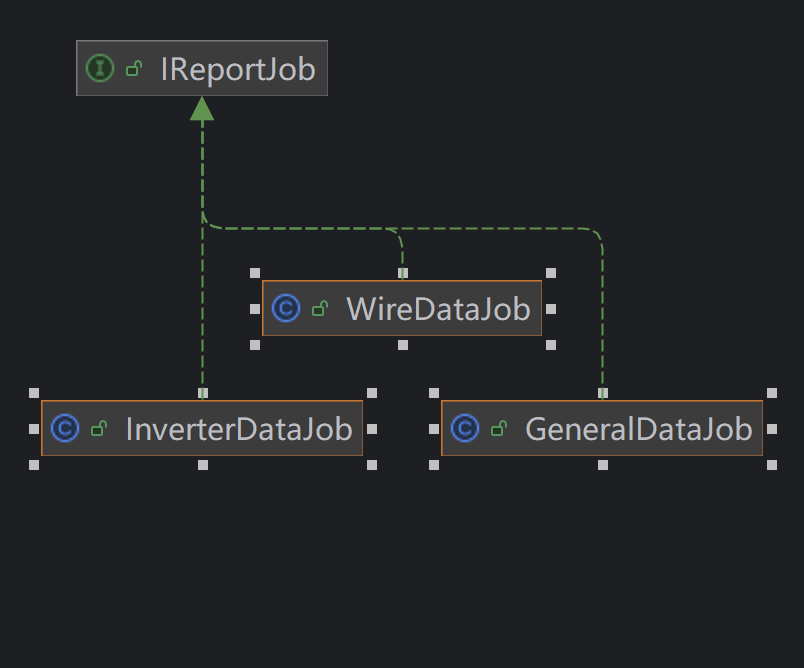

        收罗和监听部分计划完成之后,我们必要将收罗的数据举行业务处置惩罚,这套体系开辟的是收罗光伏场站的数据,以是计划如下处置惩罚使命,分别用来收罗逆变器,集电线的数据:
        本文解说了104在光伏场站收罗场景中的详细实践案例,通过对104步调计划的解说,渴望可以大概资助我们将104运用到实际场景中。
