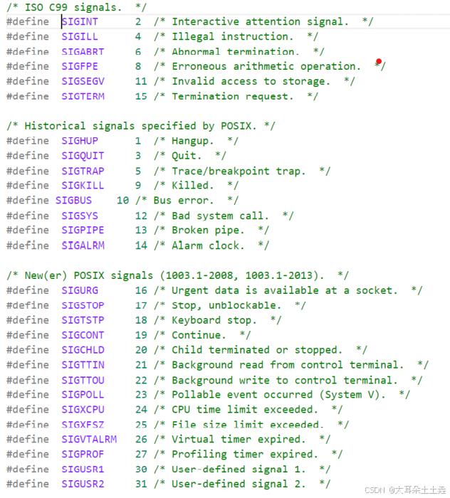

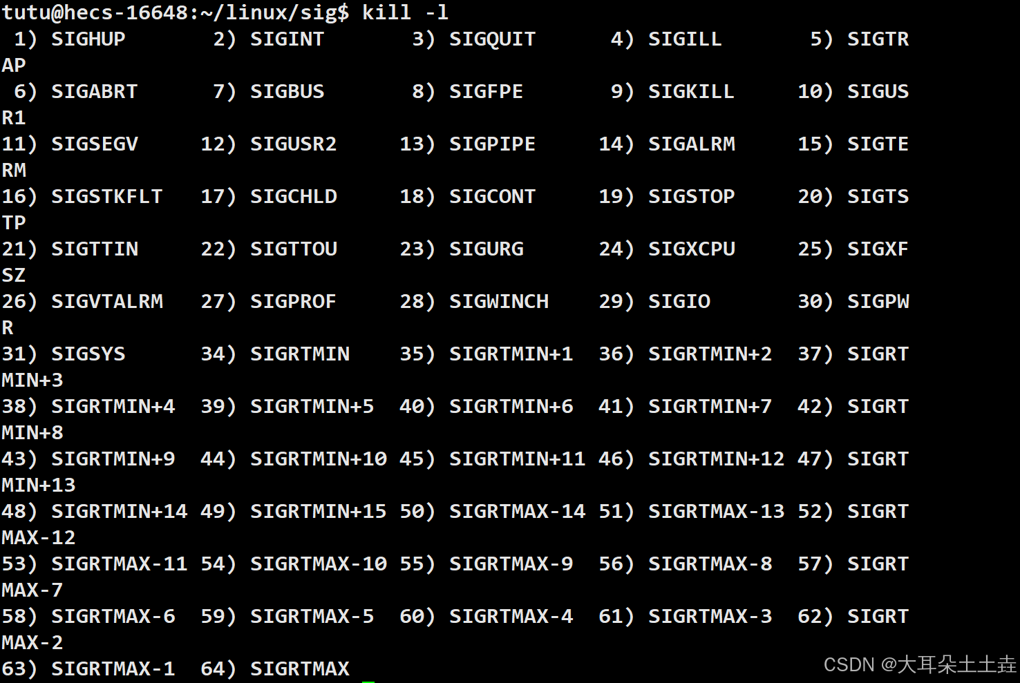

  • 利用kill -l下令检察信号编号:
  • 检察信号宏界说:

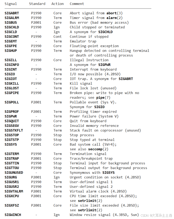

  • 利用下令man 7 signal检察信号在什么条件下产⽣,默认的处置惩罚动作是什么:

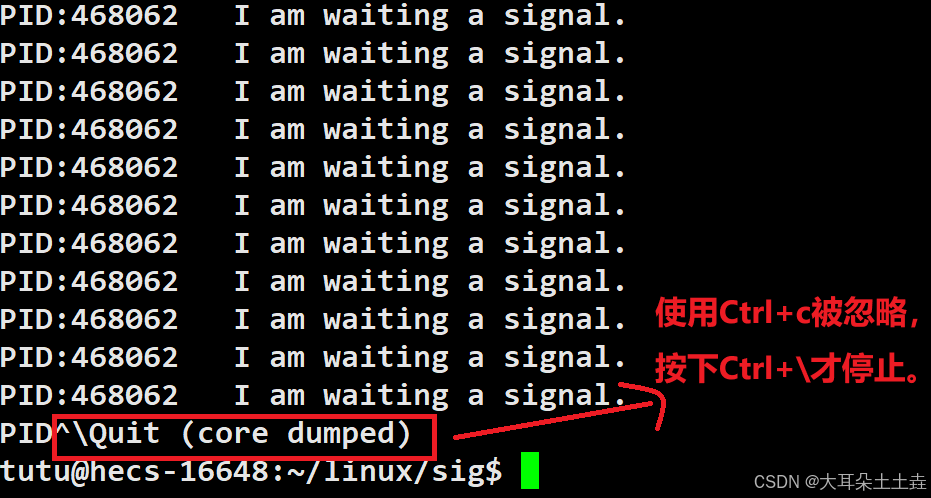

  • 忽略信号
    可以将信号处置惩罚器设置为 SIG_IGN 来忽略某些信号。但是,不能忽略像 SIGKILL 和 SIGSTOP 如许的不可捕获信号。代码如下:
  1. #include<iostream>
  2. #include<unistd.h>
  3. #include<signal.h>
  4. int main()
  5. {
  6.     signal(SIGINT,SIG_IGN);//将2号信号忽略
  7.     while(true)
  8.     {
  9.         std::cout<<"PID:"<<getpid()<<"   I am waiting a signal."<<std::endl;
  10.         sleep(1);
  11.     }
  12.     return 0;
  13. }
效果如下:
   2号信号的默认处置惩罚动作是步调停止(interrupt),但是由于我们利用信号处置惩罚器忽略了该信号,以是输入Ctrl+c没有停止步调。

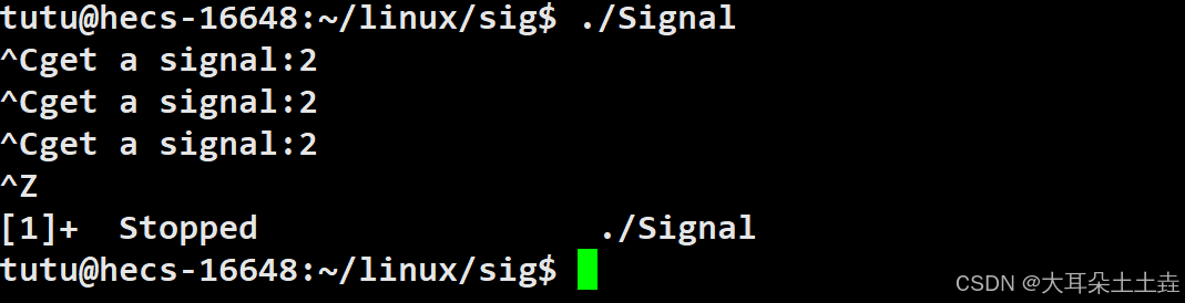

  ✨情况三:设置自界说处置惩罚方式
和忽略信号类似我们也是利用信号处置惩罚器来实现,实例代码如下:
  4. void Handler(int signo)
  5. {
  6.     std::cout<<"PID:"<<getpid()<<"  Get a signal:"<<signo<<std::endl;//当接受到SIGINT也就是2号信号会执行打印动作,而非终止进程
  7. }
  8. int main()
  9. {
  10.     signal(SIGINT,Handler);//对2号信号设置自定义处理动作
  11.     while(true)
  12.     {
  13.         std::cout<<"PID:"<<getpid()<<"   I am waiting a signal."<<std::endl;
  14.         sleep(1);
  15.     }
  16.     return 0;
  17. }
效果如下:
对于信号默认处置惩罚动作,我们也可以利用信号处置惩罚器来实现:signal(SIGINT/*2*/, SIG_DFL);利用SIG_DFL即可选择默认处置惩罚动作,效果如下:

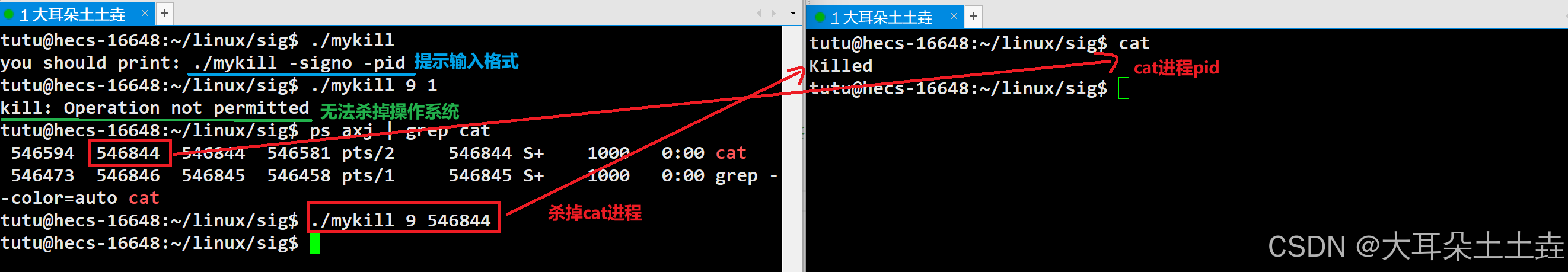

  以是我们可以根据kill体系调用来封装一个本身的kill下令,代码如下:
  2. #include <sys/types.h>
  3. #include <signal.h>
  4. int main(int argc,char* argv[])
  5. {
  6.     if(argc!=3)
  7.     {
  8.         std::cout<<"you should print: ./mykill -signo -pid"<<std::endl;//提示输入格式
  9.         return 1;
  10.     }
  11.     int signo = std::stoi(argv[1]);//字符串转整型
  12.     pid_t pid = std::stoi(argv[2]);
  13.     int n = ::kill(pid,signo);
  14.     if(n < 0)
  15.     {
  16.         perror("kill");
  17.         return 2;
  18.     }
  19.     return 0;
  20. }
效果如下:
   以是着实kill下令本质也是通过体系调用来实现的。

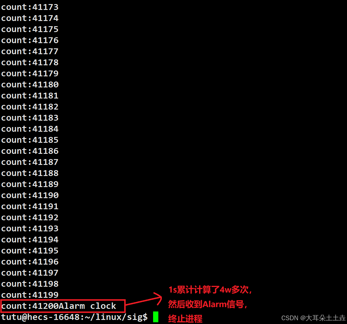

效果如下:
   我们发现服务器1s也就盘算4万多次,有点慢,这着实是由于打印count数值时,举行了IO交互,会影响速率;以是我们可以通过signal信号处置惩罚器来优化,代码如下:

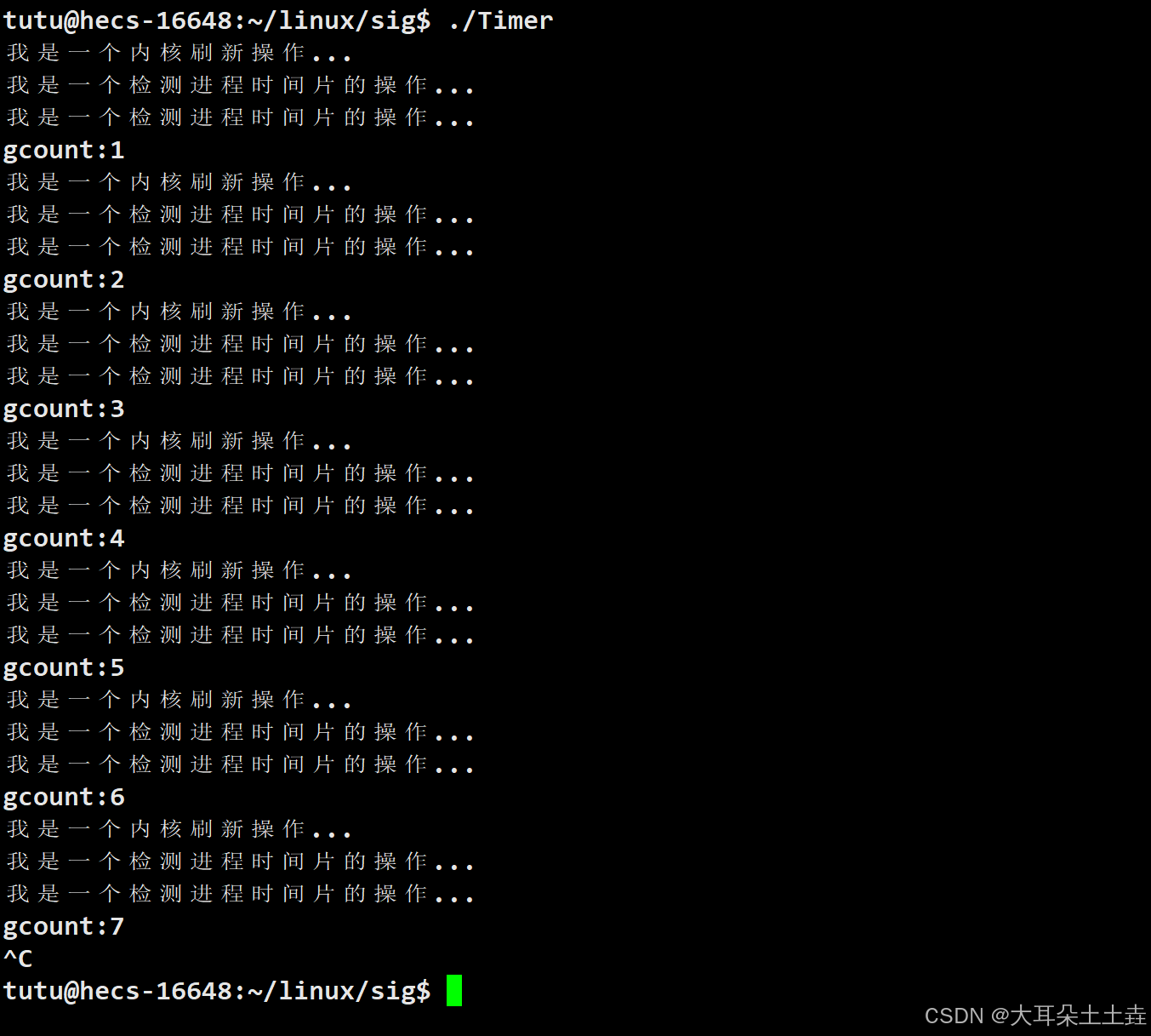

  • 利用闹钟完成定时器功能
  根据闹钟定时作用,我们可以利用信号处置惩罚器使得闹钟响起时历程自动去完成某些任务,代码如下:
  4. #include<stdlib.h>
  5. #include<vector>
  6. #include<functional>
  7. using func_t = std::function<void()>;
  8. int gcount = 0;
  9. std::vector<func_t> gfuncs;//使用vector管理相关任务
  10. void Handler(int signo)
  11. {
  12.     for(auto& f : gfuncs)//遍历任务执行
  13.         f();
  14.     std::cout<<"gcount:"<<++gcount<<std::endl;//记录执行次数
  15.     alarm(1);
  16. }
  17. int main()
  18. {
  19.     gfuncs.push_back([](){std::cout<<"我是一个内核刷新操作..."<<std::endl;});
  20.     gfuncs.push_back([](){std::cout<<"我是一个检测进程时间片的操作..."<<std::endl;});
  21.     gfuncs.push_back([](){std::cout<<"我是一个检测进程时间片的操作..."<<std::endl;});
  22.     signal(SIGALRM,Handler);//信号处理器自定义设置闹钟响起时执行的任务
  23.     ::alarm(1);//设置1s后执行任务
  24.     while(true)//防止进程退出
  25.     {
  26.         pause();//暂停等待信号到来
  27.     }
  28.     return 0;
  29. }
效果如下:

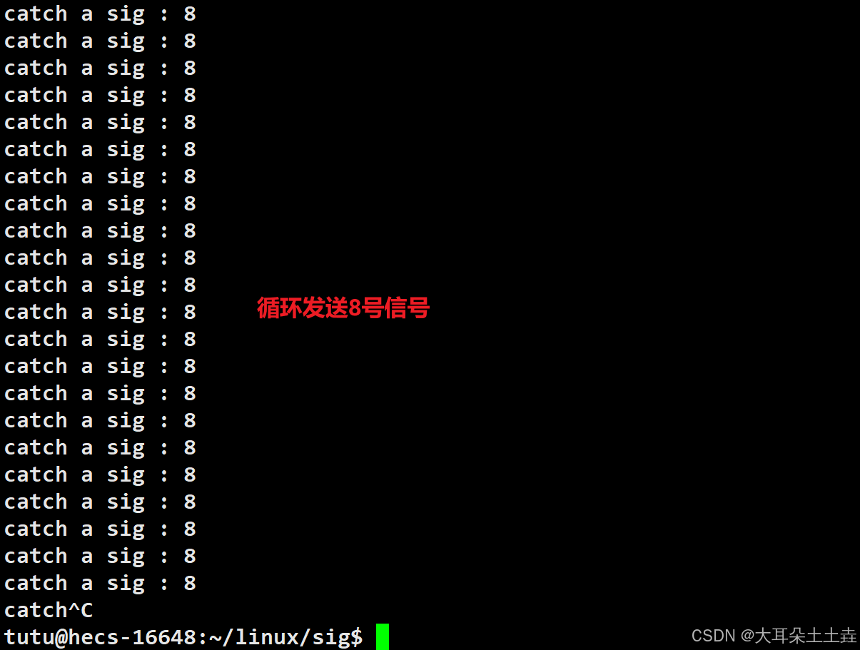

  硬件非常被硬件以某种⽅式被硬件检测到并关照内核,然后内核向当进步程发送得当的信号。比方当进步程执⾏了除以0的指令, CPU的运算单位会产⽣非常, 内核将这个非常表明为SIGFPE信号发送给历程。再⽐如当进步程访问了⾮法内存地点, MMU会产⽣非常,内核将这个非常表明为SIGSEGV信号发送给历程。
  • 除0非常:
  1. #include <stdio.h>
  2. #include <signal.h>
  3. void handler(int sig)
  4. {
  5.     printf("catch a sig : %d\n", sig);
  6. }
  7. int main()
  8. {
  9.     signal(SIGFPE, handler); // 8) SIGFPE
  10.     sleep(1);
  11.     int a = 10;
  12.     a /= 0;
  13.     while (1)
  14.     ;
  15.     return 0;
  16. }

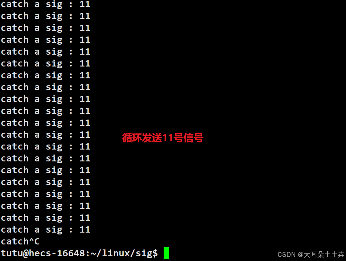

  9.     signal(SIGSEGV, handler);
  10.     sleep(1);
  11.     int *p = NULL;
  12.     *p = 100;
  13.     while (1)
  14.         ;
  15.
   由此可以确认,我们在C/C++当中除零,内存越界等非常,在体系层⾯上,是被当成信号处置惩罚的。
    但是我们发现⼀直有8/11号信号产⽣被我们捕获,这是为什么呢?上⾯我们只提到CPU运算非常后,如那里理后续的流程,现实上 OS 会查抄应⽤步调的非常情况,着实在CPU中有⼀些控制和状态寄存器,告急⽤于控制处置惩罚器的利用,通常由利用体系代码利用。状态寄存器可以简单明白为⼀个位图,对应着⼀些状态标志位、溢出标志位。OS 会检测是否存在非常状态,有非常存在就会调⽤对应的非常处置惩罚⽅法。除零非常后,我们并没有清算内存,关闭历程打开的⽂件,切换历程等利用,以是CPU中还保存上下⽂数据以及寄存器内容,除零非常会⼀直存在,就有了我们看到的⼀直发出非常信号的征象。访问⾮法内存着实也是云云,⼤家可以⾃⾏实行。

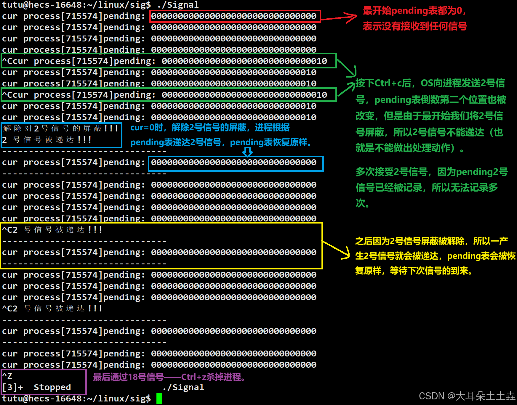

  6.2 信号在内核中的表现

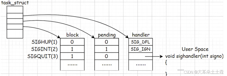

  每个信号都有两个标志位分别表现壅闭(block)和未决(pending),另有⼀个函数指针表现处置惩罚动作。如图所示:
  信号产⽣时,内核在历程控制块中设置该信号的未决标志,表现吸收到信号,直到信号递达(也就是说信号处置惩罚完成)才扫除该标志。
  在上图的例⼦中,SIGHUP信号未产生(pending表SIGHUP信号标志位为0),也未壅闭(block表SIGHUP信号标志位为0)。SIGINT信号产⽣过,但正在被壅闭,以是暂时不能递达。SIGQUIT信号未产⽣过,⼀旦产⽣SIGQUIT信号将被壅闭,无法实行它的处置惩罚动作(也就是无法递达)。
  如果SIGHUP信号产生时,利用体系会将SIGHUP信号发送给历程,历程pending表SIGHUP标志位就会由0置为1,历程在将本身的事变处置惩罚完后检察信号表,发现收到了SIGHUP信号而且没被壅闭,进而实行SIGHUP的handler方法——SIG_DEF表现默认处置惩罚方法。
  如果SIGINT排除壅闭,那么历程在检察信号时就会实行SIGINT的处置惩罚方法——SIG_IGN(忽略)。

  下⾯是利用上述函数的示例代码:
  1. #include <iostream>
  2. #include <unistd.h>
  3. #include <cstdio>
  4. #include <sys/types.h>
  5. #include <sys/wait.h>
  6. //打印pending表
  7. void PrintPending(sigset_t &pending)
  8. {
  9.     std::cout << "cur process[" << getpid() << "]pending: ";
  10.     for (int signo = 31; signo >= 1; signo--)
  11.     {
  12.         if (sigismember(&pending, signo))//如果pending表中有signo信号返回1
  13.             std::cout << 1;
  14.         else
  15.             std::cout << 0;
  16.     }
  17.     std::cout << "\n";
  18. }
  19. void handler(int signo)
  20. {
  21.     std::cout << signo << " 号信号被递达!!!" << std::endl;
  22.     std::cout << "-------------------------------" << std::endl;
  23.     sigset_t pending;
  24.     sigpending(&pending);//获取当前pending表
  25.     PrintPending(pending);//打印pending表
  26.     std::cout << "-------------------------------" << std::endl;
  27. }
  28. int main()
  29. {
  30.     signal(2, handler); // 0.⾃定义捕捉2号信号
  31.
  32.     //  1. 屏蔽2号信号
  33.     sigset_t block_set, old_set;
  34.     sigemptyset(&block_set);//将自定义block_set设为0
  35.     sigemptyset(&old_set);//将自定义old_set设为0
  36.     sigaddset(&block_set, SIGINT); // 我们有没有修改当前进⾏的内核block表呢???1 0
  37.     // 1.1 设置进⼊进程的Block表中
  38.     sigprocmask(SIG_BLOCK, &block_set, &old_set); //SIG_BLOCK->block_set = mask|oldset 真正的修改当前进⾏的内核block表,完成了对2号信号的屏蔽!
  39.     int cnt = 10;
  40.     while (true)
  41.     {
  42.         // 2. 获取当前进程的pending信号集
  43.         sigset_t pending;
  44.         sigpending(&pending);
  45.         // 3. 打印pending信号集
  46.         PrintPending(pending);
  47.         cnt--;
  48.         // 4. 解除对2号信号的屏蔽
  49.         if (cnt == 0)
  50.         {
  51.             std::cout << "解除对2号信号的屏蔽!!!" << std::endl;
  52.             sigprocmask(SIG_SETMASK, &old_set, &block_set);
  53.         }
  54.         sleep(1);
  55.     }
  56. }
效果如下:
   没有看懂的同砚,可以回首一下信号未决与壅闭的概念以及相干利用函数。

如果信号的处置惩罚动作是用户自界说函数,在信号递达时就调用这个函数,这称为捕获信号。

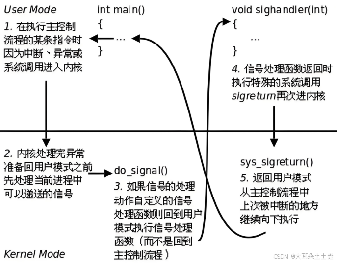

7.1 信号捕获流程
由于信号处置惩罚函数的代码是在用户空间的,处置惩罚过程⽐较复杂,举比方下:
  • 用户步调注册了 SIGQUIT 信号的处置惩罚函数 sighandler 。
  • 当前正在实行main 函数,这时发生克制或非常切换到内核态。
  • 在克制处置惩罚完毕后要返回用户态的 main 函数之前查抄到有信号 SIGQUIT 递达。
  • 内核决定返回用户态后不是规复 main 函数的上下⽂继承实行,而是实行 sighandler 函数, sighandler 和 main 函数利用差别的堆栈空间,它们之间不存在调⽤和被调⽤的关系,是两个独⽴的控制流程。
  • sighandler 函数返回后自动实行特殊的体系调用 sigreturn 再次进⼊内核态。
  • 如果没有新的信号要递达,这次再返回用户态就是规复 main 函数的上下文继承实行了。
我们之前说过信号处置惩罚不是立刻的,而是选择符合的时间,以是历程在举行信号处置惩罚的时间段如下图:
   也就是说当吸收到信号会被存储在pending表中,此时不会立刻处置惩罚,比及历程从用户态与内核态切换时再查抄pending表看是否有信号要处置惩罚。
  2. #include<signal.h>
  3. void handler(int signo)//自定义处理动作
  4. {
  5.     std::cout<<"get a signal:"<<signo<<std::endl;
  6. }
  7. int main()
  8. {
  9.     struct sigaction act,oact;
  10.     act.sa_handler=handler;//将sa_handler赋值为一个函数指针,自定义2号信号处理动作
  11.     ::sigaction(2,&act,&oact);//oact保存的是2号信号原来的处理动作
  12.     while(true)
  13.     {
  14.         ::pause();//等待
  15.     }
  16.     return 0;
  17. }
效果如下:
   着实和信号处置惩罚器功能一样,只是sigaction函数提供了对信号处置惩罚更准确的控制,相比于 signal 函数来说更为安全和机动。
