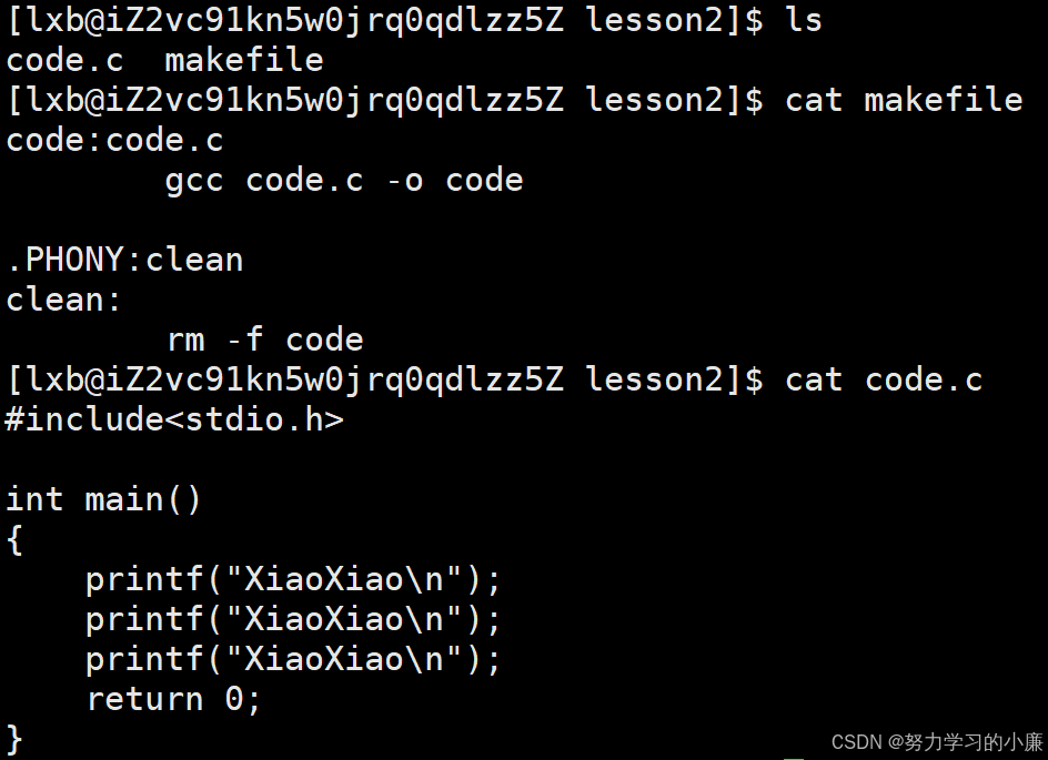

现在有一个已经写好的makefile文件(这里简单利用一下)
我们在当前目次下编写一个code.c文件,而且写上一个简单的代码

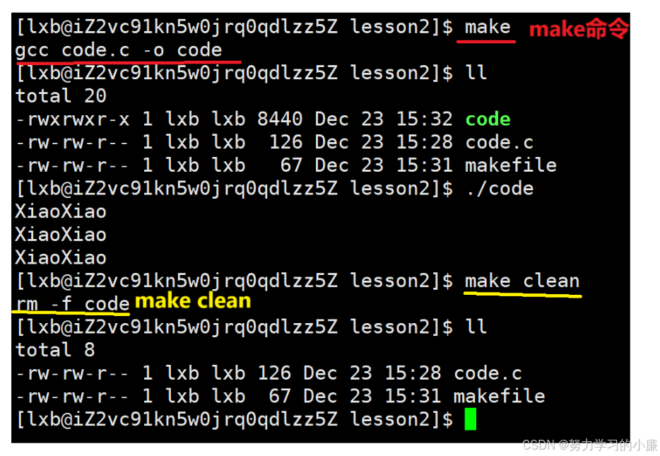

现在就来利用make下令
我们看到,利用make下令就主动编译code.c文件形成code可实行步调了。

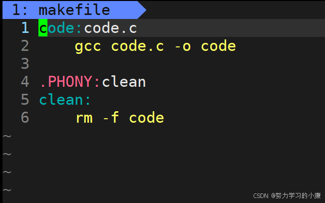

现在就来看一下makefile中内容有和寄义呢?

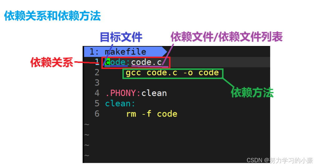

  1. code:code.c
  2.         gcc code.c -o code
  3. .PHONY:clean
  4. clean:
  5.         rm -f code
1. 依靠关系和依靠方法
对于上述makefile文件,在先容之前我们先来想要个题目,就是依靠关系和依靠方法
  • 依靠关系:所谓依靠关系就表明两个事物(这里指目的文件和依靠文件)之间关系(就像实际生存中两个人之间的关系一样)
  • 依靠方法:有了依靠关系,那应该做什么呢?,依靠方法就表明(这里表现要怎样天生目的文件);(就像实际生存中,你须要向朋侪寻求资助,有了你们是朋侪这一关系,接下来就要表明你要做什么了)
  相识了依靠关系和依靠方法,接下来看目的文件和依靠文件
   ​ 目的文件和依靠文件,实在就是两个有着依靠关系的文件(依靠文件可以有多个),如上图就表现code依靠code.c文件
  而依靠关系就表明白,怎样由依靠文件列表天生目的文件。
  如许我们就很好明白了,上述makefile文件中,code作为目的文件、code.c作为依靠文件、通过依靠关系gcc code.c -o code来天生目的文件。

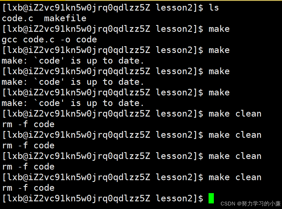

对于上述makefile,我们连续实行多次make就会发现,不能实行
但是我们如果连续指向多次make clean,它并没有堕落

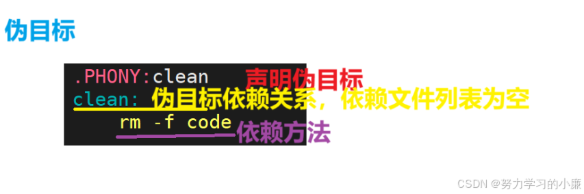

到这里一个大概想到是.PHONY的作用了;那这到底是什么呢?又为什么被称为伪目的呢?
   伪目的:.PHONY修饰,伪目的它总是被实行的;像clean这种的目的文件,一样平常都设置成伪目的
对于这个,可以表明为:
   伪目的clean不依靠于任何文件,实行make clean天生clean目的文件就会实行依靠方法rm -f code;但是依靠方法并没有天生clean文件,而是删除code文件,做清算工作。
  这里固然说clean是一个目的文件,但在依靠方法中并没有天生clean文件。(大概是由于没有天生clean目的文件,才称为伪目的)

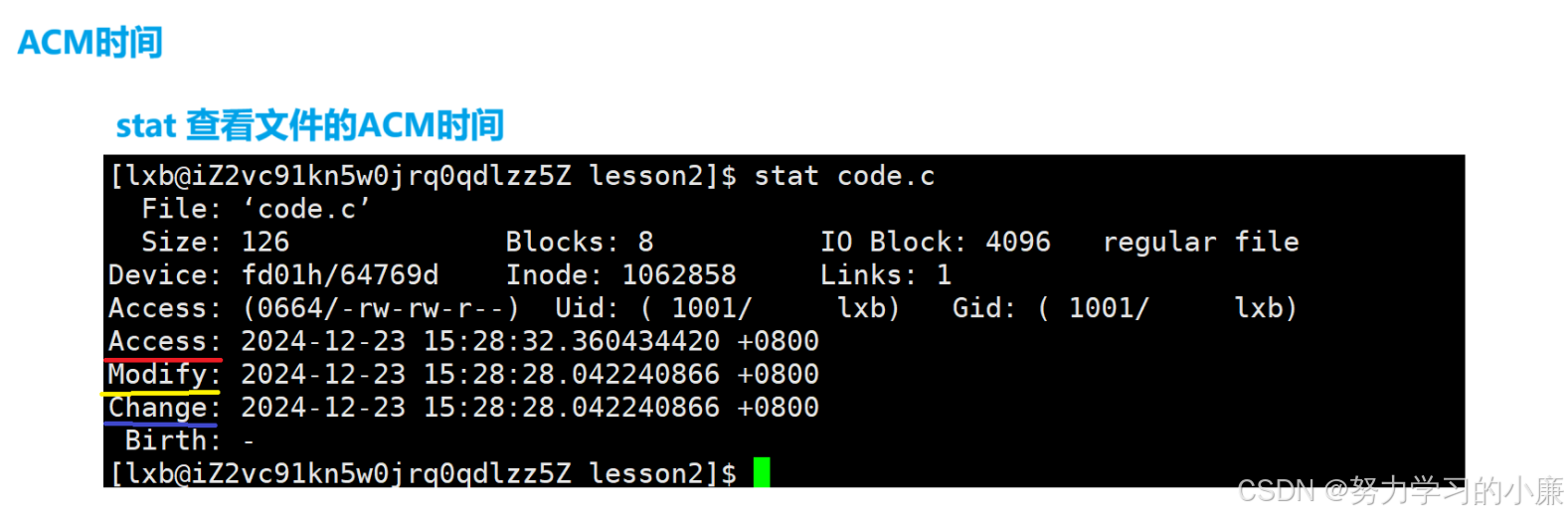

3. ACM时间
对于上述的伪目的可以或许不绝被实行,而其他就不可以或许连续实行;又是怎样实现的呢?
先来相识什么是ACM时间
  • Access :文件迩来访问的时间
  • Modify :文件内容迩来修改的时间
  • Change :文件属性迩来修改的时间
  那我们如果想要看一个文件的ACM时间,就要用到新的指令stat了。
那又是根据哪个时间来判定是否实行呢? 答案是Modify文件内容修改时间
   我们可以看到上图中目的文件的Modify时间是晚于依靠文件的,以是就不能为实行。
  细致观察可以看出来,上图Change时间目的文件也晚于依靠文件啊,如许不能分析比力的是Modify时间啊
现在接着来看
我们可以看到,依靠文件code.c的Change时间晚于目的文件code的Change时间照旧不可以或许实行;
那现在我们就可以或许得出结论,只有当依靠文件的Modify时间晚于目的文件的Modify时间时(在编译事后,依靠文件内容有所修改),才气够被实行。
这里.PHONY之以是能不绝被实行,其缘故因由就是它忽视了对比时间。

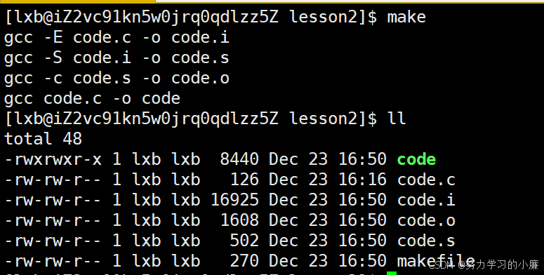

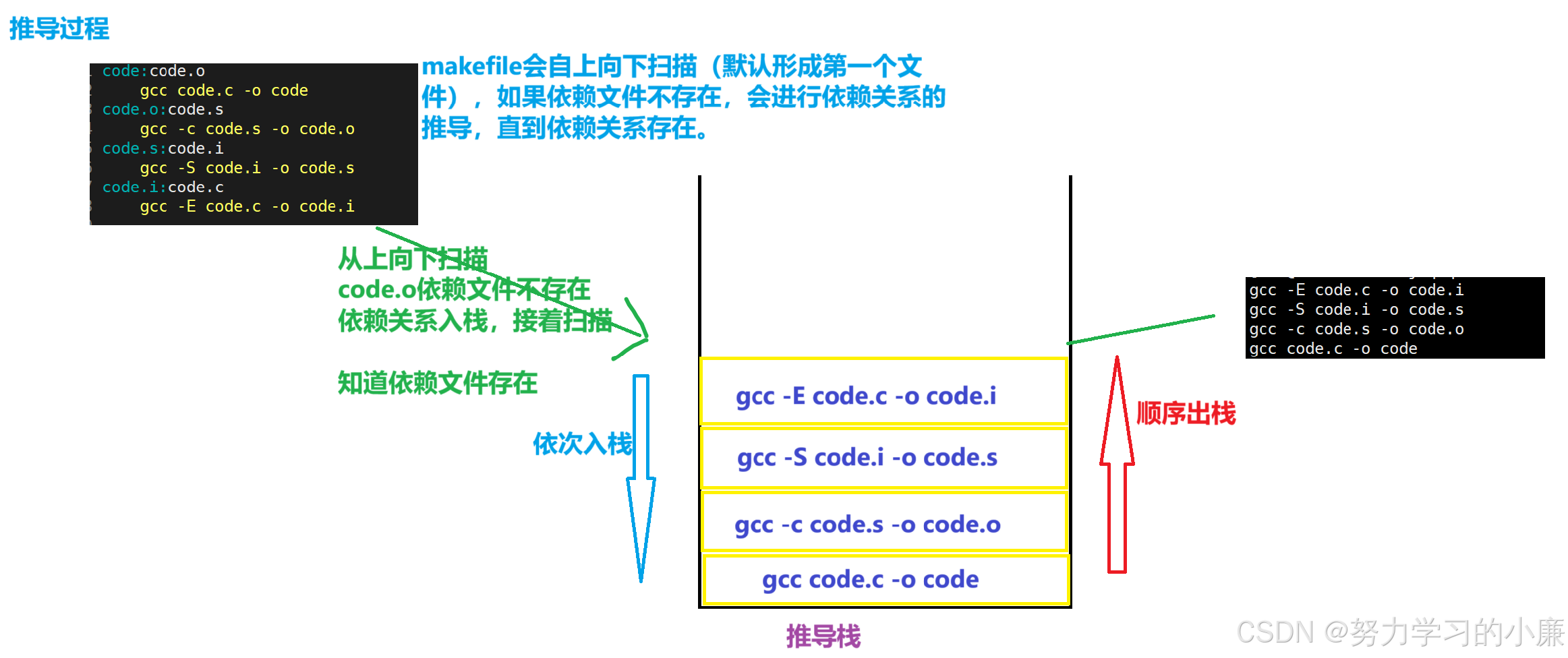

4. 推导过程
在上述过程中,我们写的依靠文件都是在当前目次中直接存在的;拿如果依靠文件并没有直接存在,而是依靠于其他依靠文件呢?
这里就根据编译过程,天生编译过程中全部的暂时文件,来写makefile
  1. code:code.o
  2.         gcc code.o -o code
  3. code.o:code.s
  4.         gcc -c code.s -o code.o
  5. code.s:code.i
  6.         gcc -S code.i -o code.s
  7. code.i:code.c
  8.         gcc -E code.c -o code.i
  9. .PHONY:clean
  10. clean:
  11.         rm -f *.i *.s *.o code
如上述,code依靠于code.o、code.o依靠于code.s、code.s依靠于code.i、code.i依靠于code.c。这些除了code.c以为的文件都没有直接存在于当前目次下。
如许依然可以运行,而且都天生了这些文件;这足以分析应该存在可以推导的过程。

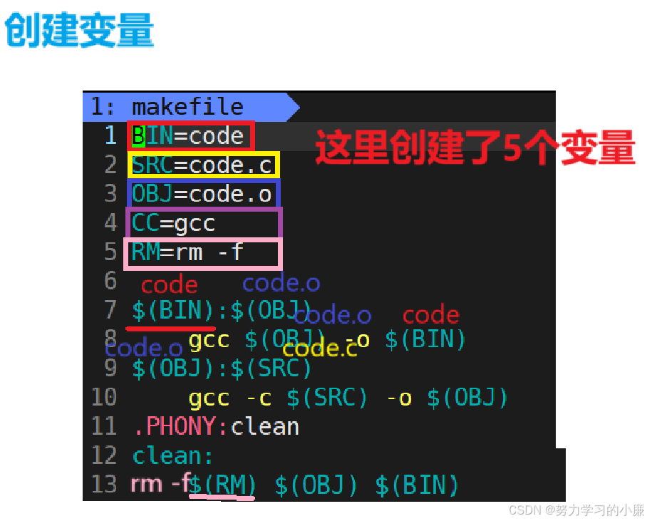

  1. 创建变量
   在makefile中也可以创建变量,和C语言中指针那样
  1. BIN=code
  2. SRC=cpde.c
  3. OBJ=code.o
  4. CC=gcc
  5. RM=rm -f
  6. $(BIN):$(OBJ)
  7.         gcc $(OBJ) -o $(BIN)
  8. $(OBJ):$(SRC)
  9.         gcc -c $(SRC) -o $(OBJ)
  10. .PHONY:clean
  11. clean:
  12.         $(RM) $(OBJ) $(BIN)
上述中比方BIN=code、SRC=code.c
如许的就是创建了变量,(它们就像`C语言中的指针);
在须要访问这些变量的值的时间须要用到$()(就比如$(BIN)访问BIN变量的值)

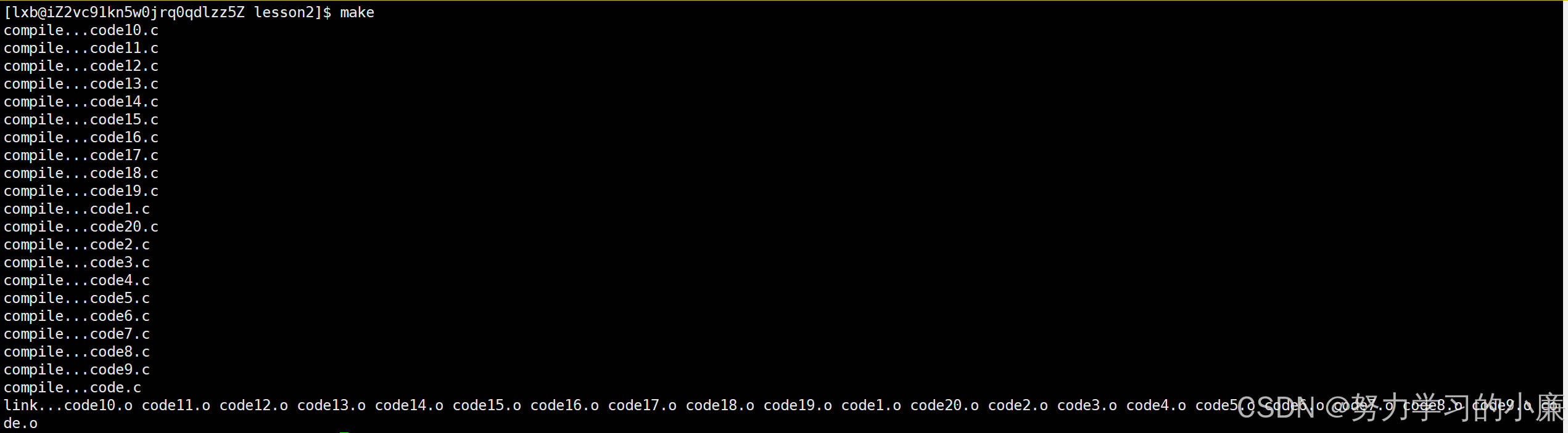

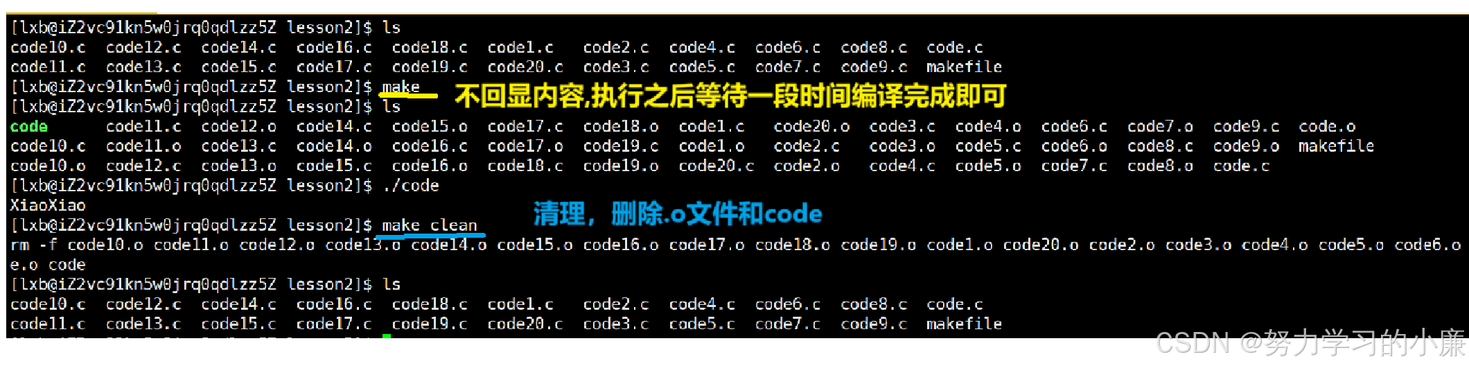

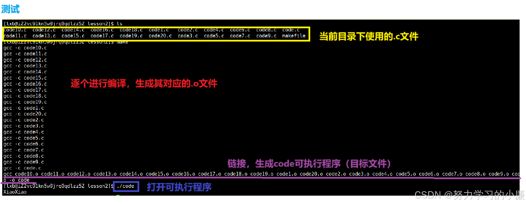

  在举行测试之前,我们要先让当前目次有多个文件,这里先容应该语法
  1. touch code{1..20}.c
  该指令作用是创建code1.c、code2.c、code3.c......code20.c(20个文件)。
  现在该目次下新建了20个文件,运行一试
可以看到,它会表现出来编译的过程,如果不想要看到可以在语句前加上@。
  1. BIN= codeSRC=$(shell ls *.c)OBJ=$(SRC:.c=.o)
  2. CC=gccRM=rm -fCOM=-cLINK=-o$(BIN):$(OBJ)        @$(CC) $^ $(LINK) $@%.o:%.c        @$(CC) $(COM) $<.PHONY:cleanclean:        $(RM) $(OBJ) $(BIN)
如许我们不知道它编译的进度了,我们就可以手动回显一些内容(在依靠关系中直接添加输出到表现器文件的语句即可)
  2. CC=gccRM=rm -fCOM=-cLINK=-o$(BIN):$(OBJ)        @$(CC) $^ $(LINK) $@        @echo "link...$^"%.o:%.c        @$(CC) $(COM) $<        @echo "compile...$^".PHONY:cleanclean:        $(RM) $(OBJ) $(BIN)
  留意:这里在echo语句前也要加@不让它回显,否则就会回显出来echo语句的内容。
  实行效果展示
