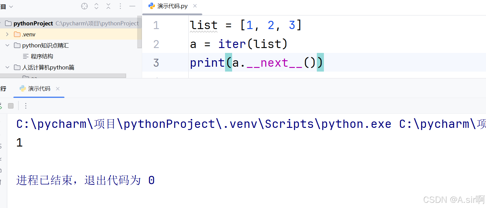

提及利用,这里尚有个告急知识点:获取迭代器的值
在上面的例子中,我们可以看到获取迭代器的值,用的是 next(迭代器对象)
着实,我们还可以用  迭代器对象.__next__()  来获取,如:

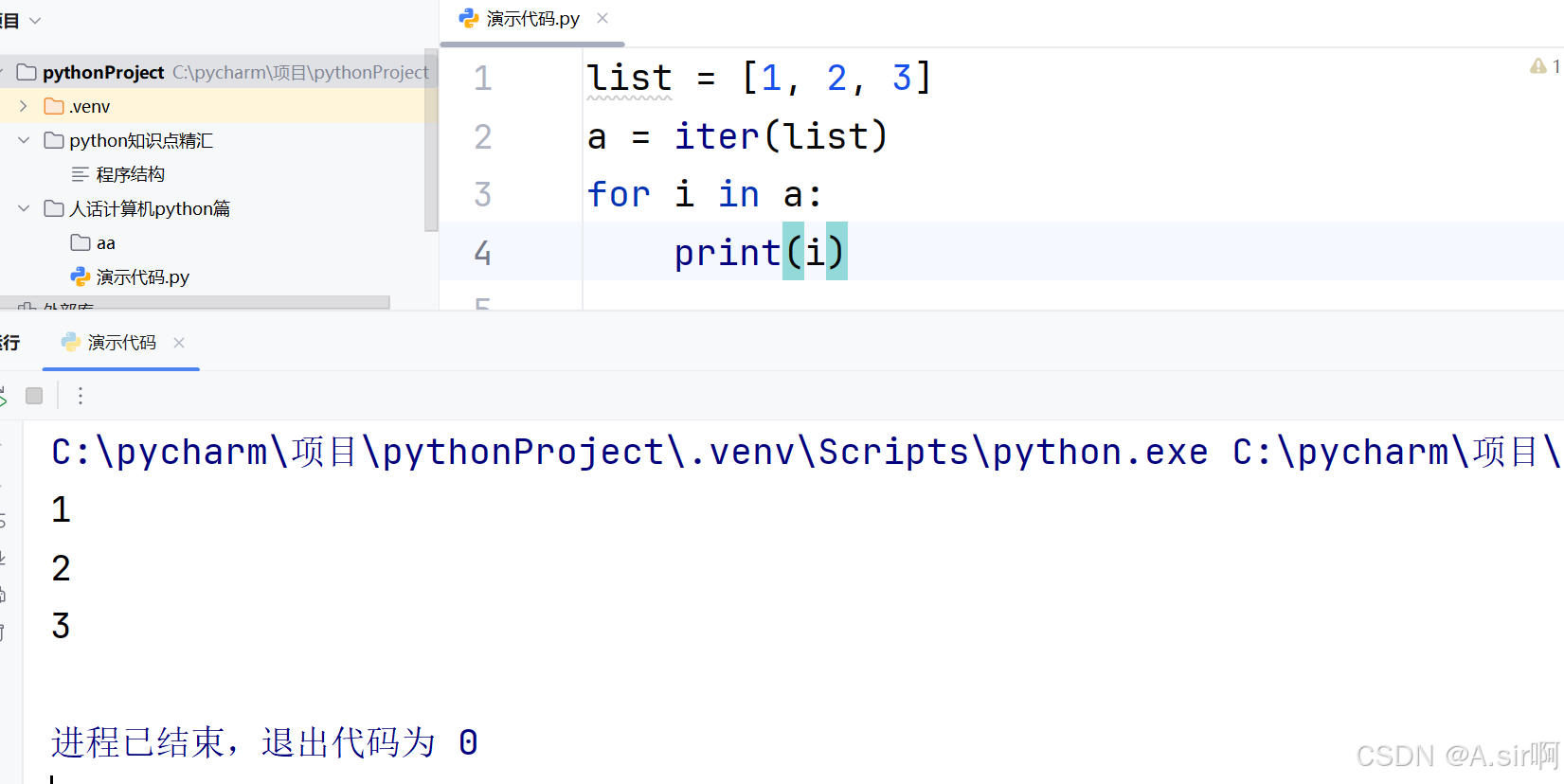

增补::除此之外,还可以用一个报错的方法来输出
为啥我说报错呢,由于for循环时内部会报错,但是我们看不到而已。

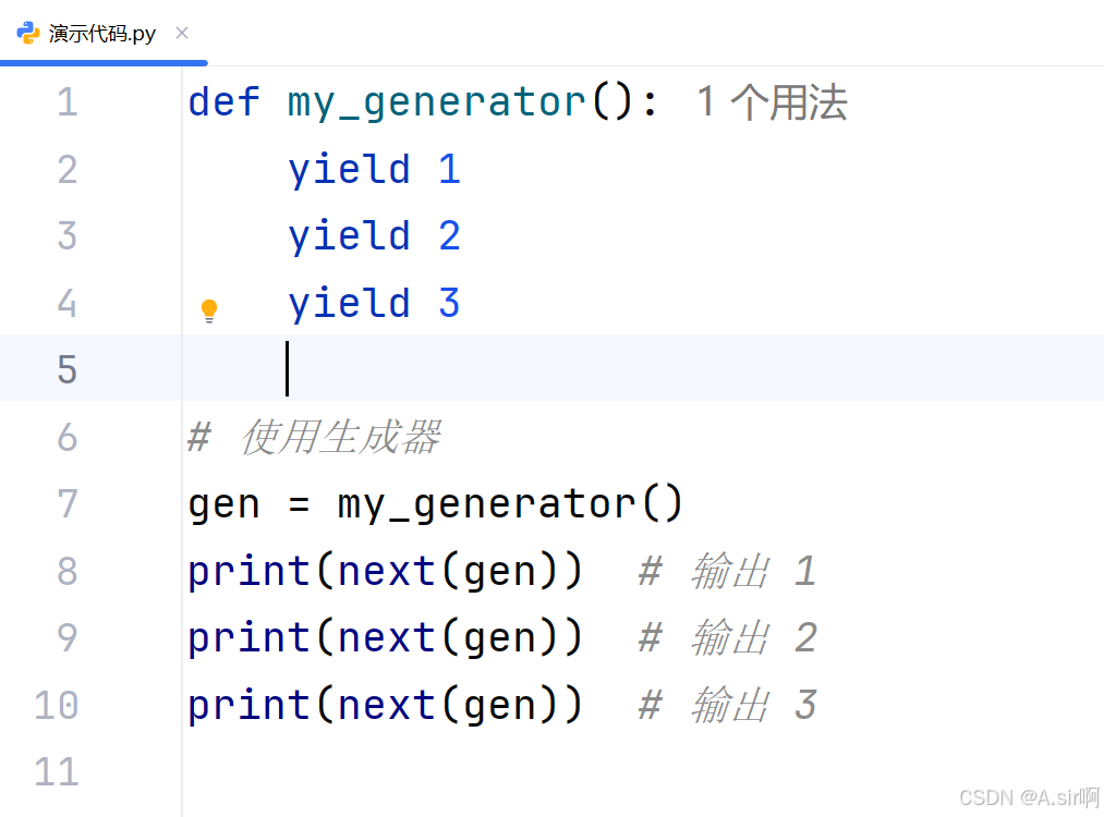

什么是yield关键字?
你可以把它明白为函数里的return
它长什么样?它长下面如许:
此中,gen就是一个天生器。
前面谁人my_generator()函数,背面不是带了三个yield吗,以是给gen后,gen就酿成天生器了。
(2)yield关键字
我们来具体表明下,这个yield关键字:
起首,我们要知道,利用 yield 关键字的函数会酿成一个天生器,以后,它就不是平凡的函数了。(yield可以有多个)
与return差别的是:
  • 每次调用yield时,函数会停息,并返回一个值。
即盘算机实行完第一个print(next(gen))时,函数会将当前第一个值 1 返回,然后自身停息到yield1和yield2之间。
实行第二个print(next(gen))时,函数就重新起步,然后返回当前第一个值 2 (由于它之前不是停息到yield1和yield2之间了吗,以是此时2是第一个值),然后再次停息到了yield2和yield3之间
依次类推,是谓函数会停息,并返回一个值。
以是,到此,天生器的作用也就体现出来了,即:它可以停息函数的实行,并在 必要时恢 复实行,不会一次性生玉成部的数据,而是什么时间必要,什么时间 天生,从而节省内存。

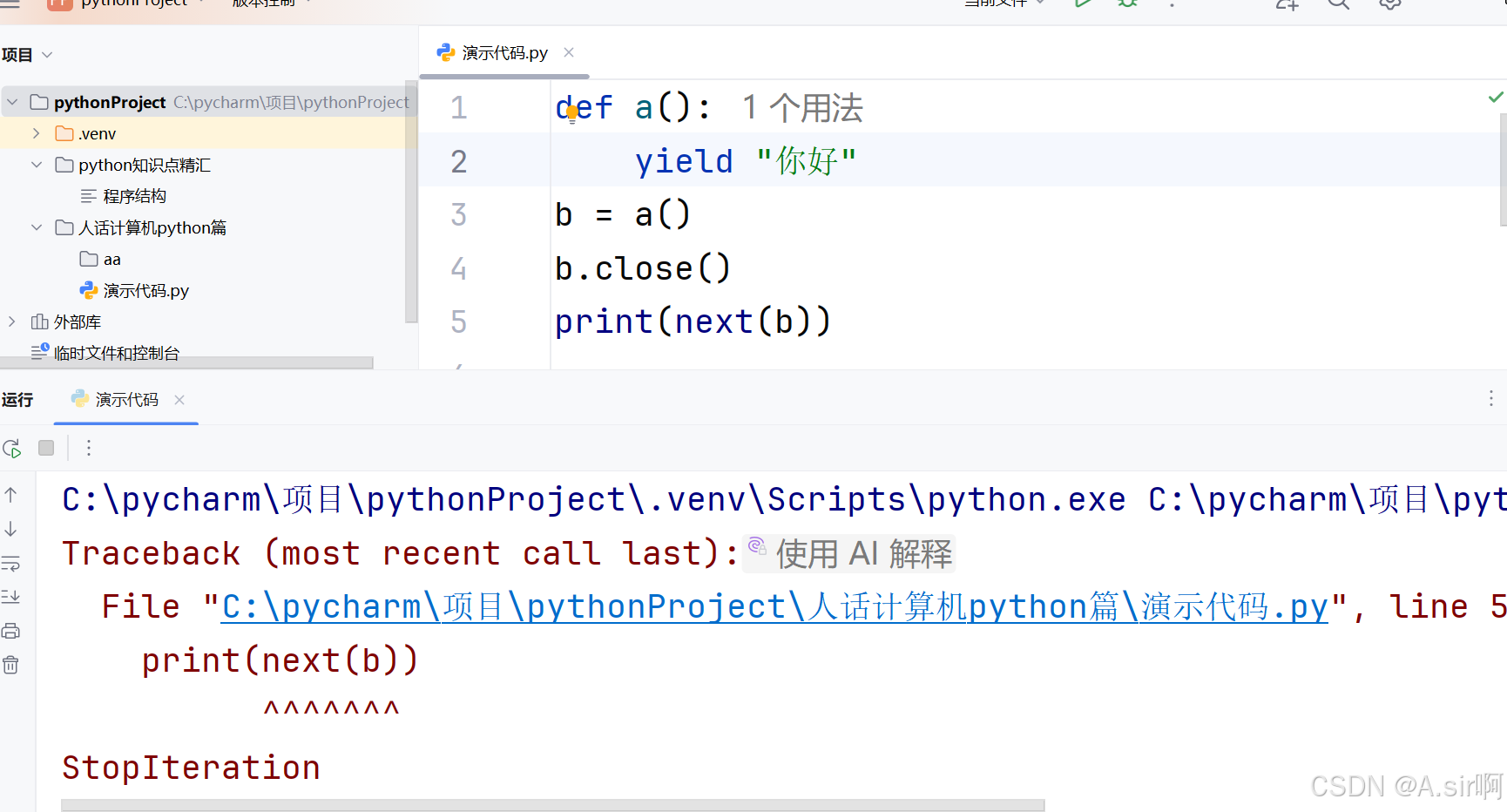

假如说,我们想制止该天生器,让厥后续将无法再调用 next() 函数 大概 __next__() 方法启动实行,否则抛出 StopIteration 非常
我们可以利用close()函数
如图
