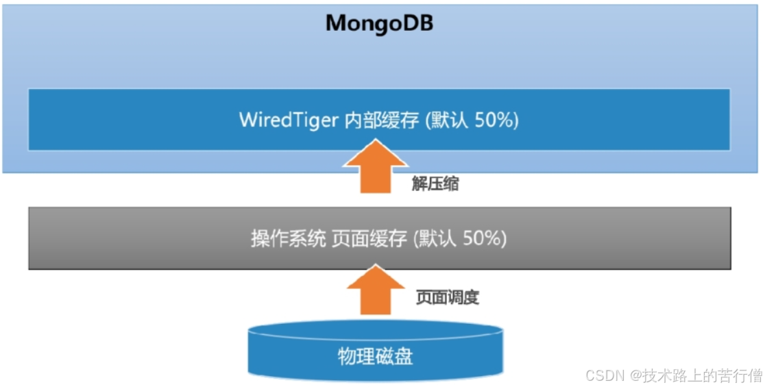

        读缓存:理想环境下,MongoDB可以提供进似与内存级别的读写性能。WiredTiger引擎实现了数据的二级缓存,第一层是操纵体系的页面缓存,第二层则是引擎提供的内部缓存。
        读数据的流程如下:
  • 数据库发起Buffer IO读操纵,由操纵体系将磁盘数据页加载到文件体系 得页缓存区;
  • 引擎层读取页缓存区的数据,举行解压后存放到内部缓存区;
  • 在内存中完成匹配查询,将结果返回给应用。
        MongoDB为了尽大概包管业务查询的“热数据”能快速被访问,其内部缓存的默认巨细到达了内存的一半,该值由wiredTigerCacheSize参数指定,其默认的盘算公式如下:
wiredTigerCacheSize=Math.max(0.5*(RAM-1GB),256MB)

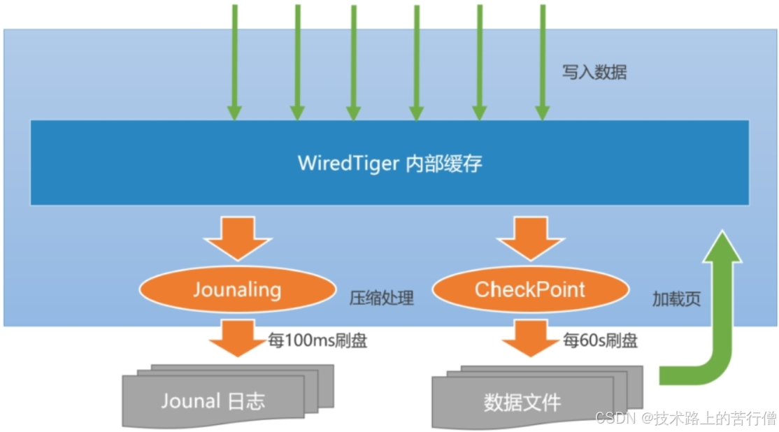

        写缓存:当数据发生 写入时,MongoDB并不会立即恒久化到磁盘上,而是如今内存中记录这些变更,之后通过CheckPoint机制将变革的数据写入磁盘。如许子处置处罚告急有以下两个缘故原由:
  • 如果每一次写入都操纵磁盘I/O,那么开销会非常大,而且相应时长会比力大。
  • 多个变更的写入可以尽大概举行I/O归并,低落资源负荷;
        那MongoDB怎样包管单机的数据可靠性,告急包罗以下两个部分:
        CheckPoint(查抄点)机制:快照(snapshot)形貌了某一时候(point-in-time)数据在内存中的同等性视图,而这种数据的同等性是WiredTiger通过MVCC(多版本并发控制)实现的。当创建CheckPoint时,WiredTiger会在内存中创建全部数据的同等性快照,并将该快照覆盖的全部数据变革一并举行恒久化(fsync)。乐成之后,内存中数据的修改才得以真正生存。默认环境下,MongoDB每60s创建一次CheckPoint,在查抄点写入过程中,上一个查抄点仍然是可用的。如答应以包管一旦堕落,MongoDB仍然能规复到上一个查抄点。
          Journal日记:Journal是一种预写式日记(write ahead log)机制,告急用来增补CheckPoint机制的不敷。如果开启了Journal日记,那么WiredTiger会将每个写操纵的redo日记写入Journal缓冲区,该缓冲区会频仍地将日记恒久化到磁盘上。默认环境下,Journal缓冲区每100ms实行一次恒久化。别的,Journal日记到达100MB,或是应用步调指定journal:true,写操纵都会触发日记的恒久化。一旦MongoDB发生宕机,重启步调时会先规复到上一个查抄点,然后根据Journal日记规复增量的变革。由于Journal日记恒久化的隔断非常短,数据能得到更高的保障,如果按照当前版本的默认设置,则其在断电环境下最多会丢失100ms的写入数据。
        WiredTiger写入数据流程:
  • 应用向MongoDB写入数据(插入、修改或删除)。
  • 数据库从内部缓存中获取当前记录地点的页块,如果不存在则会从磁盘中加载(Buffer I/O)
  • WiredTiger开始实行写变乱,修改的数据写入页块的一个更新记录表,此时原来的记录仍然保持稳定。
  • 如果开启了Journal日记,则在写数据的同时会写入一条Journal日记(Redo Log)。该日记在最长不高出100ms之后写入磁盘
  • 数据库每隔60s实行一次CheckPoint操纵,此时内存中的修改会真正刷入磁盘。
        Journal日记的革新周期可以通过参数storage.journal.commitIntervalMs指定,MongoDB 3.4及以下版本的默认值是50ms,而3.6版本之后调解到了100ms。由于Journal日记接纳的是次序I/O写操纵,频仍地写入对磁盘的影响并不是很大。
       CheckPoint的革新周期可以调解storage.syncPeriodSecs参数(默认值60s),在MongoDB 3.4及以下版本中,当Journal日记到达2GB时同样会触发CheckPoint举动。如果应用存在大量随机写入,则CheckPoint大概会造成磁盘I/O的抖动。在磁盘性能不敷的环境下,题目会更加显着,此时适当紧缩CheckPoint周期可以让写入平滑一些。

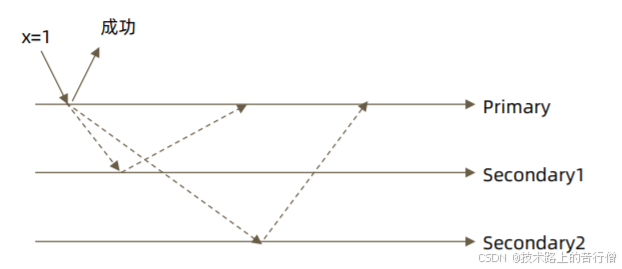

2.3.1 writeConcern
        writeConcern 决定一个写操纵落到多少个节点上才算乐成。MongoDB支持客户端机动设置写入计谋(writeConcern),以满足差别场景的需求。
        语法格式:
{ w: <value>, j: <boolean>, wtimeout: <number> }
         1)w: 数据写入到number个节点才向用客户端确认
{w:0}对客户端的写入不须要发送确认,实用于性能要求高,但不关注正确性的场景
{w:1}默认的writeConcern,数据写入到Primary就向客户端发送确认
{w:"majority"}数据写入到副本集大多数成员后向客户端发送确认,实用于数据安全性要求比力高的场景,该选项会低落写入性能
         2)j: 写入操纵的journal恒久化后才向客户端确认
默以为{i: false},如果要求Primary写入恒久化了才向客户端确认,则指定该选项为true
         3)wtimeout: 写入超时时间,仅w的值大于1时有效。
当指定{w:}时,数据须要乐成写入number个节点才算乐成,如果写入过程中有节点故障,大概导致这个条件不停不能满足,从而不停不能向客户端发送确认结果,针对这种环境,客户端可设置wtimeout选项来指定超时时间,当写入过程连续高出该时间仍未竣事,则以为写入失败
         注意事项
  • 固然多于半数的 writeConcern 都是安全的,但通常只会设置 majority,由于这是等候写入耽误时间最短的选择;
  • 不要设置 writeConcern 即是总节点数,由于一旦有一个节点故障,全部写操纵都将失败;
  • writeConcern 固然会增长写操纵耽误时间,但并不会显着增长集群压力,因此无论是否等候,写操纵终极都会复制到全部节点上。设置 writeConcern 只是让写操纵等候复制后再返回而已;
  • 应对告急数据应用 {w: “majority”},平凡数据可以应用 {w: 1} 以确保最佳性能。

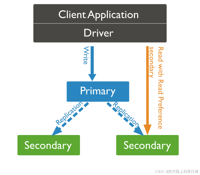

        readPreference决定利用哪一个节点来满足正在发起的读哀求。可选值包罗:
  • primary: 只选择主节点,默认模式;
  • primaryPreferred:优先选择主节点,如果主节点不可用则选择从节点;
  • secondary:只选择从节点;
  • secondaryPreferred:优先选择从节点, 如果从节点不可用则选择主节点;
  • nearest:根据客户端对节点的 Ping 值判断节点的远近,选择从近来的节点读取。
     公道的 ReadPreference 可以极大地扩展复制集的读性能,低落访问耽误。
        readPreference 场景举例
  • 用户下订单后立即将用户转到订单详情页——primary/primaryPreferred。由于此时从节点大概还没复制到新订单;
  • 用户查询自己下过的订单——secondary/secondaryPreferred。查询汗青订单对 时效性通常没有太高要求;
  • 天生报表——secondary。报表对时效性要求不高,但资源需求大,可以在从节点单独处置处罚,制止对线上用户造成影响;
  • 将用户上传的图片分发到全天下,让各地用户可以大概就近读取——nearest。每个地域的应用选择近来的节点读取数据。

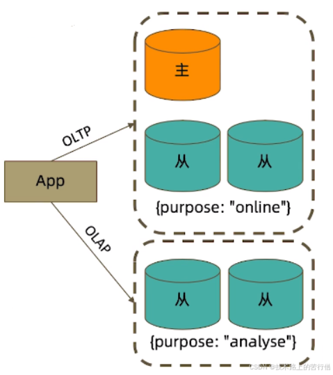

        扩展:Tag
        readPreference 只能控制利用一类节点。Tag 则可以将节点选择控制到一个或几个节点。思量以了局景:
  • 一个 5 个节点的复制集;
  • 3 个节点硬件较好,专用于服务线上客户;
  • 2 个节点硬件较差,专用于天生报表;
        可以利用 Tag 来到达如许的控制目的:
  • 为 3 个较好的节点打上 {purpose: "online"};
  • 为 2 个较差的节点打上 {purpose: "analyse"};
  • 在线应用读取时指定 online,报表读取时指定 analyse。
  1. # 为复制集节点添加标签
  2. conf = rs.conf()
  3. conf.members[1].tags = { purpose: "online"}
  4. conf.members[4].tags = { purpose: "analyse"}
  5. rs.reconfig(conf)
  6. #查询
  7. db.collection.find({}).readPref( "secondary", [ {purpose: "online"} ] )
