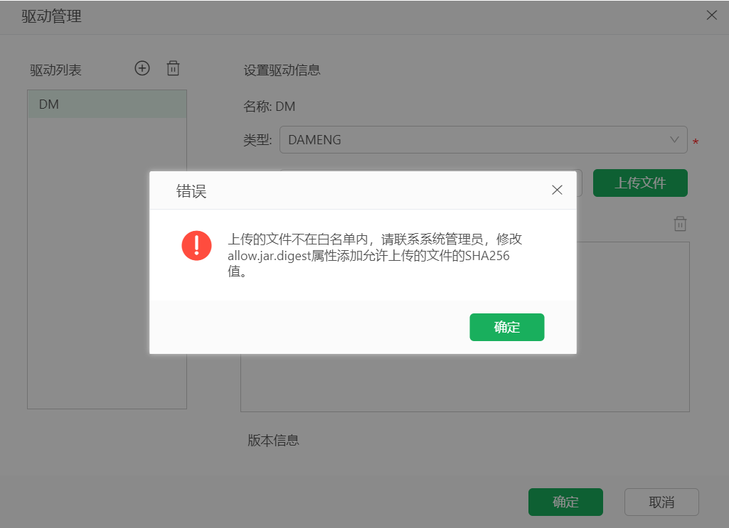

题目形貌
当我们毗连数据源的时间,产物没有提供相干驱动的时间,这个时间就须要上传驱动,这个时间会有错误提示:上传的文件不在白名单,修改allow.jar.digest属性添加允许上传的文件SH256值?
题目分析
由于永洪有
安全
战略机制,上传jdbc等驱动须要白名单。上传Jar的
安全
校验,只能上传白名单内里的Jar。提示给得很明确,须要先查询这个jar的sha256,然后设置之后再传。

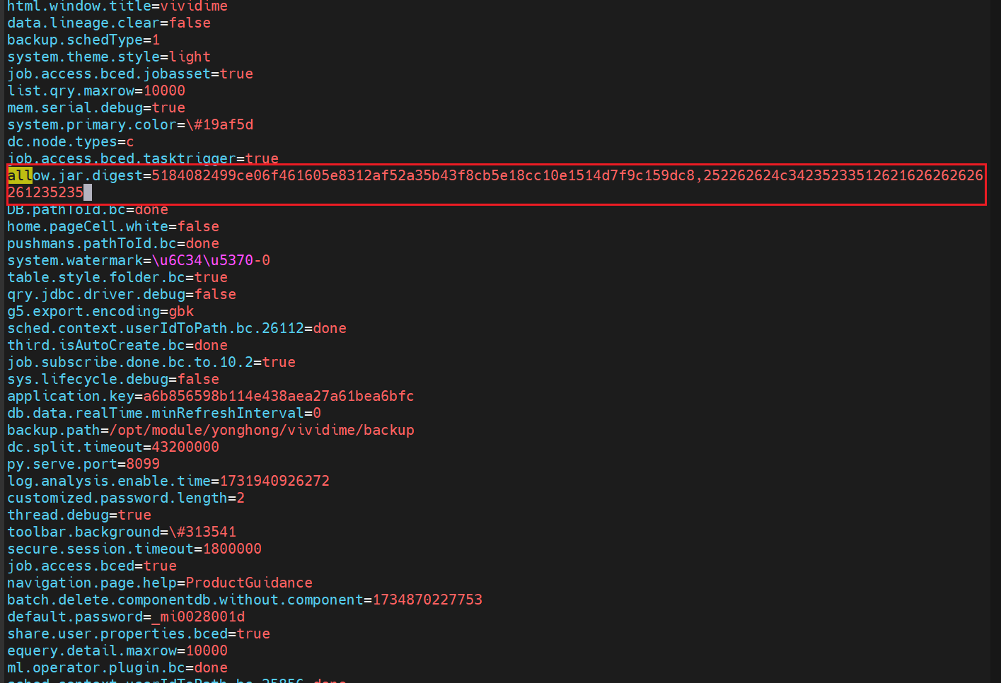

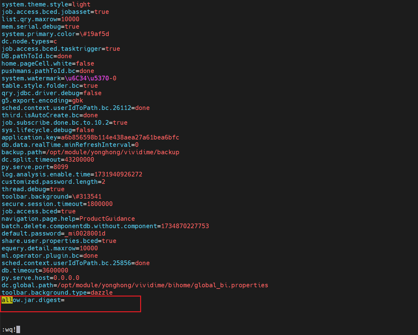

1.允许全部用户上传驱动文件
bi.properties 文件增长allow.jar.digest=上传文件的sha256值,
体系下,改完上传bi.properties之后,就可以收效。 假如是文件体系,改完须要重启(windows体系同理)

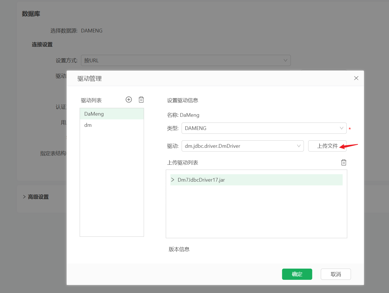

上传驱动,这里演示的是达梦
驱动。
这个时间我们重新测试毗连数据源体现乐成!

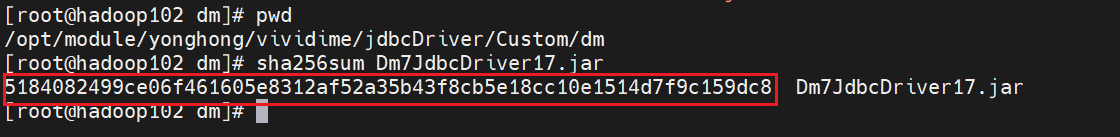

在Linux或macOS上
你可以使用sha256sum下令。打开
终端
,然后使用以下下令:
[root@hadoop102 dm]# sha256sum Dm7JdbcDriver17.jar
复制

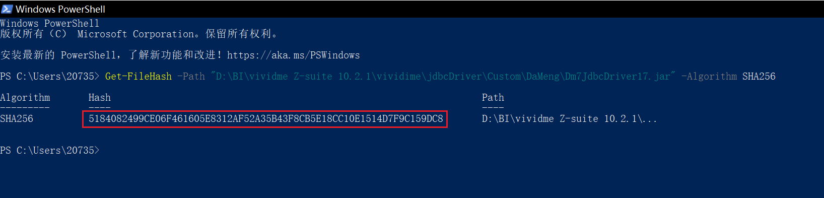

在Windows上
Windows没有内置的sha256sum下令,但你可以使用PowerShell或下载第三方工具如CertUtil。
• 使用PowerShell:
打开PowerShell,然后使用以下下令:
Get-FileHash -Path "C:\path\to\yourfile.jar" -Algorithm SHA256
复制
代码
将"C:\path\to\yourfile.jar"更换为你的JAR文件的实际路径。
在bihome文件下打开bi.properties文件修改
bi.properties 文件增长allow.jar.digest=上传文件的sha256值,设置多个可以英文逗号分隔
