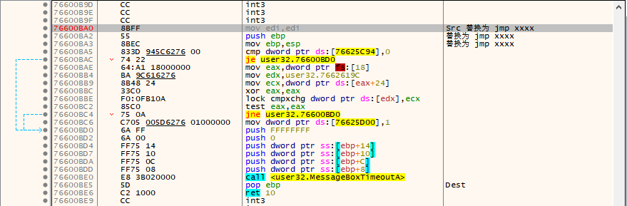

首先我们来探索一下Hook技术是如何实现的,如下图所示是一个简单的弹窗程序,当读者点击测试弹窗按钮时则会弹出一个MessageBox提示窗口,本次实现目标很简单,通过向目标内注入一个DLL库,实现Hook挂钩住MessageBox弹窗,从而实现去除弹窗的目的;
我们先来看看如何实现Hook思路;
  • 1.调用GetModuleHandle函数来获取到user32.dll模块的基址
  • 2.调用GetProcAddress函数获取到MessageBoxA弹窗的基址
  • 3.调用VirtualProtect来修改MessageBoxA前5个字节内存属性
  • 4.计算Dest - MsgBox - 5重定位跳转地址,并写入JMP跳转指令
  • 5.计算Dest + Offset + 5 = MsgBox +5得到需要跳转回RET的位置
  • 6.最后调用VirtualProtect来将内存属性修改为原始状态
我们载入带有MessageBoxA弹窗的程序,然后在x64dbg上按下Ctrl+G输入MessageBoxA找到我们需要Hook的位置(或者说替换),如下图所示为了完成弹窗转向功能,只需要在函数开头写入jmp无条件跳转指令即可,在32位系统中JMP指令默认占用5个字节,前三条指令恰好5个字节,为了能够保持堆栈平衡,我们需要记下前三条指令,并在自己的中转函数中对其进行补齐。
此外,我们还需要计算出程序的返回地址,使用0x76600BE5 - 0x76600BA0 = 0x45从而得出返回地址就是基址加上0x45,这里的返回地址其实就是返回到原MessageBoxA弹窗的RET 0x10的位置76600BE6,从这里可以看出屏蔽弹窗的原理就是通过中转函数跳过了原始弹窗函数的执行。

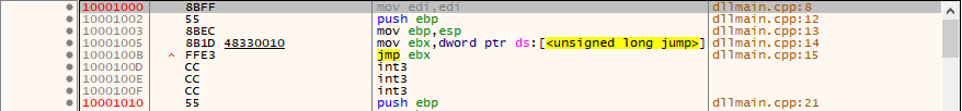

由于开头位置被替换为了我们自己的Transfer()函数,当程序中弹窗被调用时默认会路由到我们自己的函数内,首先执行补齐原函数的替换部分,并执行自定义功能区中的增加内容,当执行结束后则通过jmp ebx的方式跳转回原函数的ret 0x10的位置处,从而实现增加功能的目的。这里读者需要注意__declspec(naked)的意思是不添加任何的汇编修饰,当使用了此修饰符时则编译器会只编译我们自己的汇编指令,并不会增加默认的函数开场或离场原语。

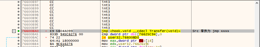

读者可通过注入软件将hook.dll动态链接库注入到进程内,此时我们可以再次观察0x76600BA0位置处的代码片段,读者应该能看到已经被JMP替换,如下图所示;
继续跟进则读者能看到,在跳转指令的下方则是我们自己补齐的汇编指令,此处由于没有做任何事就被返回了,这就导致当读者再次点击弹窗时,弹窗失效;
