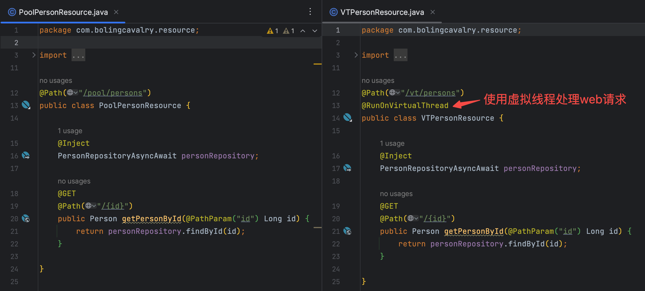

  • 为了突出重点,这里先提前剧透,从编码的角度说清楚如何开启虚拟线程支持,其实非常简单,如下图,左侧是quarkus框架下的一个普通web服务,每收到一个web请求,是由线程池中的线程负责响应的,右侧的web服务多了个@RunOnVirtualThread注解,就变成了由新建的虚拟线程去处理web请求,没错,在quarkus框架下使用虚拟线程就是这么简单

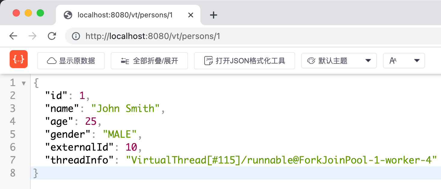

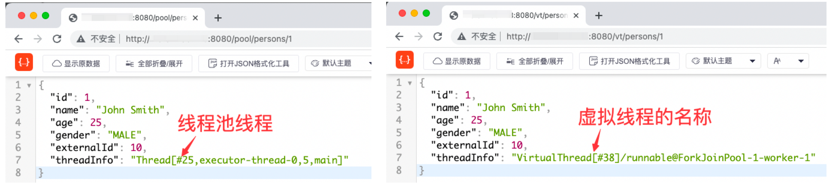

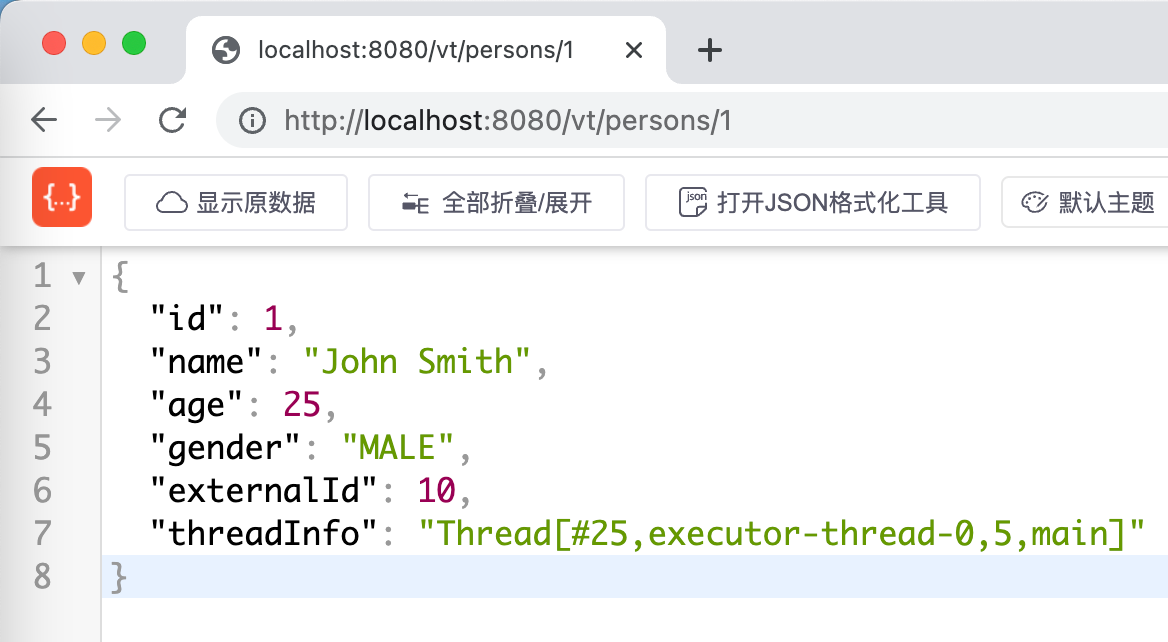

  • 在前文中,我们通过返回值也看到了上述两个web服务中,负责web响应的线程的不同,如下所示,从线程名称上很容易看出线程池和虚拟线程的区别
  • 看到这里,您可能会说:就这?一个注解就搞定的事情,你还要写一篇文章?这不是在浪费作者你自己和各位读者的时间吗?
  • 确实,开启虚拟线程,编码只要一行,然而就目前而言,虚拟线程是JDK19专属,而且还只是预览功能,要想在实际运行的时候真正开启并不容易,需要从JDK、maven、IDE等方方面面都要做相关设置,而且如果要做成前文那样的docker镜像,一行docker run命令就能开启虚拟线程,还要在Dockerfile上做点事情(quarkus提供的基础镜像中没有JDK19版本,另外启动命令也要调整)
  • 上述这些都是本文的重点,欣宸已经将这些梳理清楚了,接下来咱们一起实战吧,让前文体验过的web从无到有,再到顺利运行,达到预期

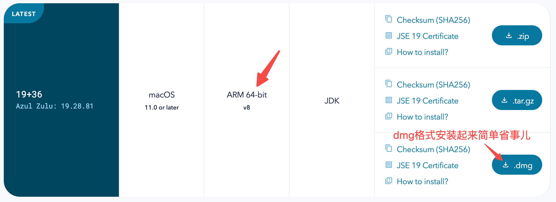

下载JDK19
  • 实际上,azul的jdk很全面,x86芯片的各平台版本安装包都提供了,您可以根据自己电脑环境选择下载,下面是我选择的适合M1芯片的版本
  • 下载完成后双击安装即可

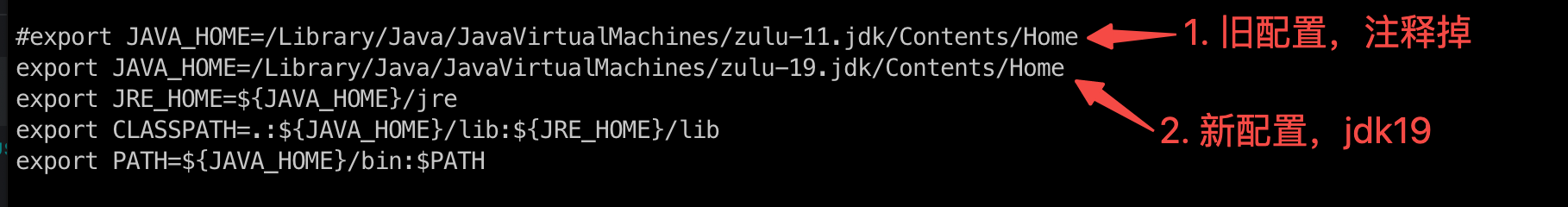

  • 我这里使用的是本地maven,其对应的JDK也要改成19,修改方法是调整环境变量JAVA_HOME,令其指向JDK19目录(在我的电脑上,环境变量是在~/.zshrc里面)
  • 修改后令环境变量生效,然后执行一下命令确认已经使用了JDK19

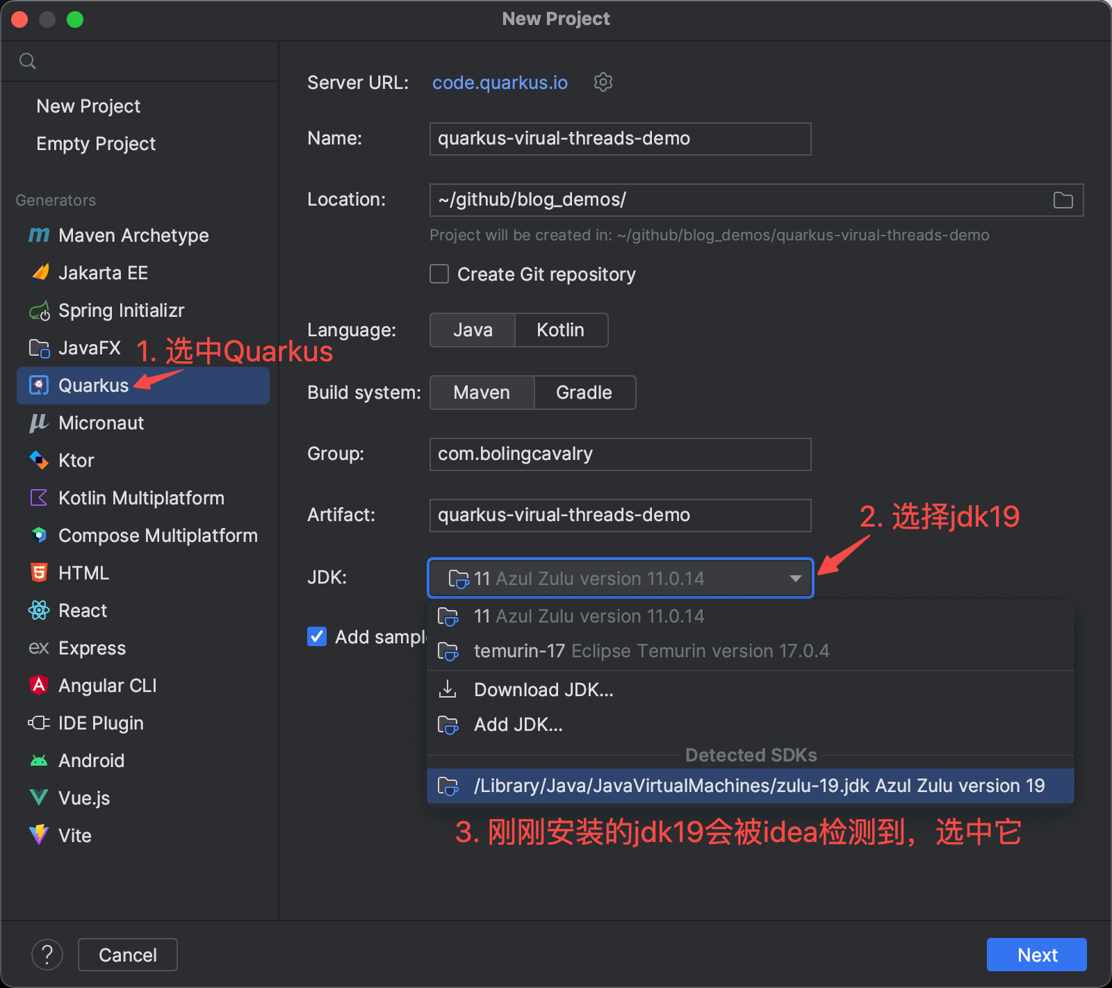

创建Quarkus项目
  • 打开IDEA,新建项目,选择Quarkus项目

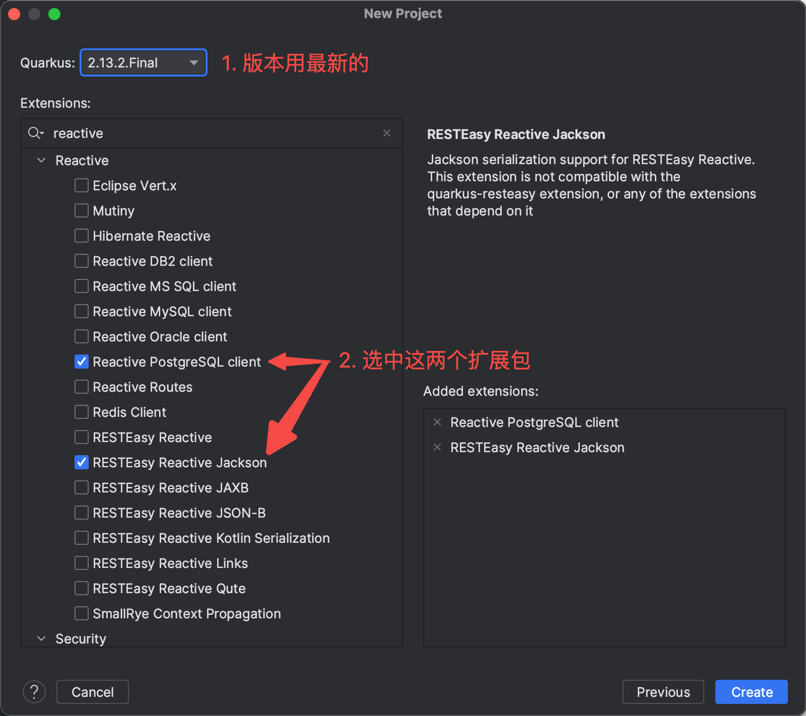

  • 接下来选择要用到的扩展包(其实就是在图形化页面添加jar依赖),这里的选择如下图:Reactive PostgreSQL clientRESTEasy Reactive Jackson

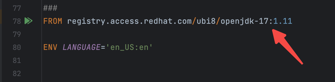

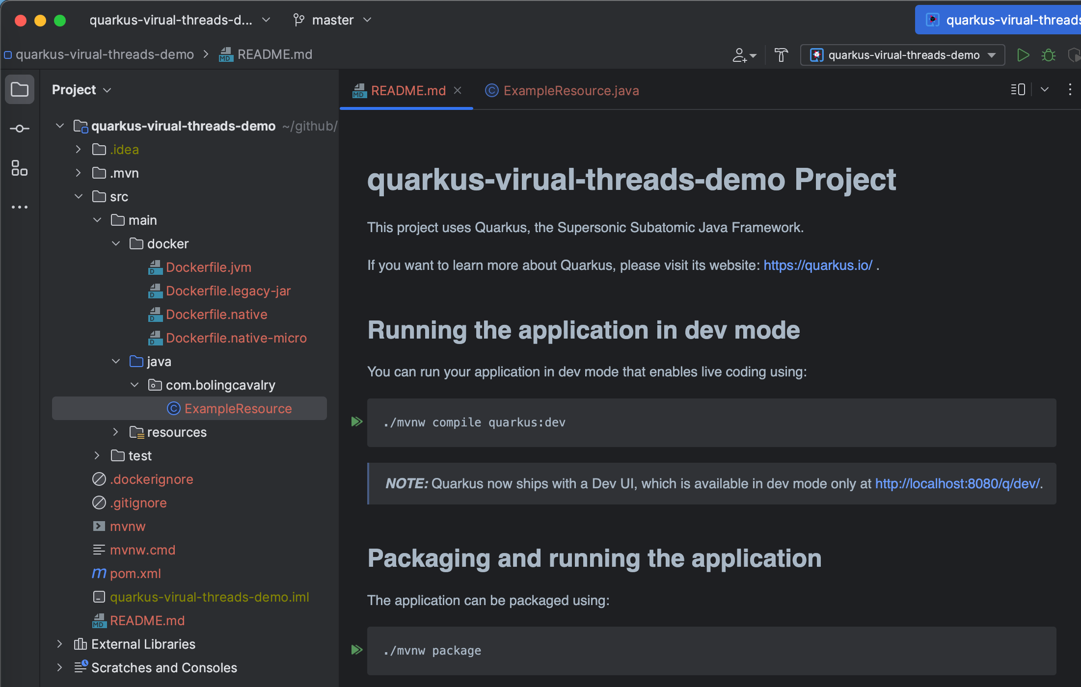

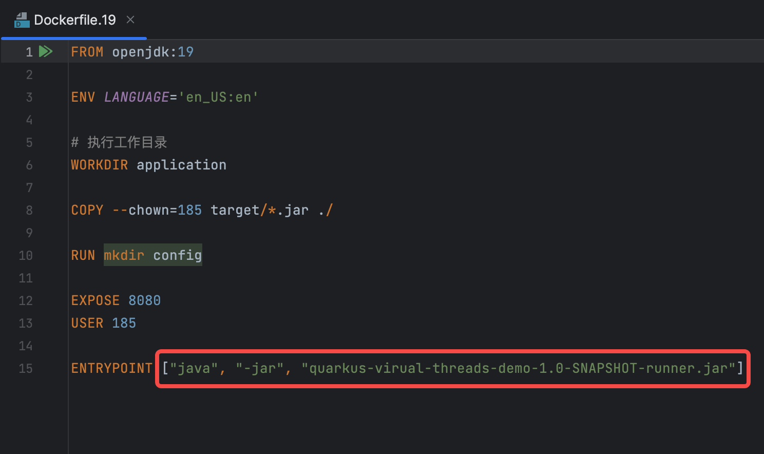

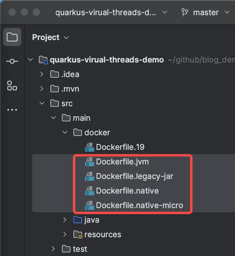

  • 点击上图右下角的Create按钮后项目开始创建,稍作等待,项目创建完成,如下图,此刻只能感慨:quarkus太贴心,不但有demo源码,还有各种版本的Dockerfile文件,而且git相关的配置也有,甚至README.md都写得那么详细,我是不是可以点击运行按钮直接把程序run起来了

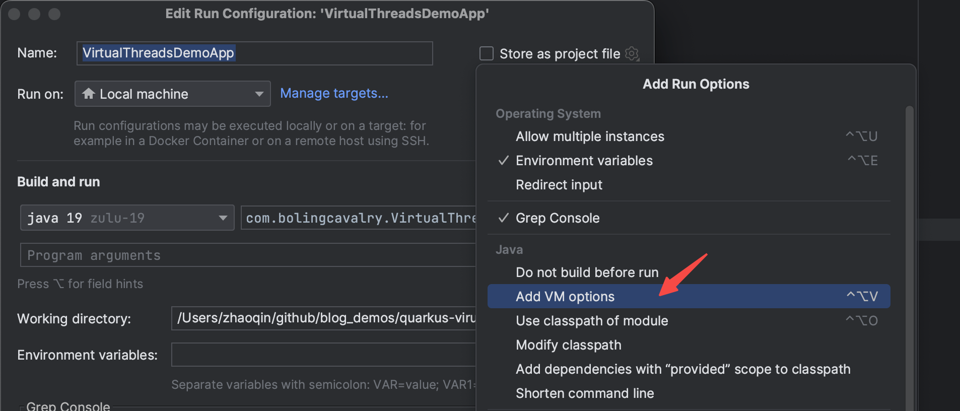

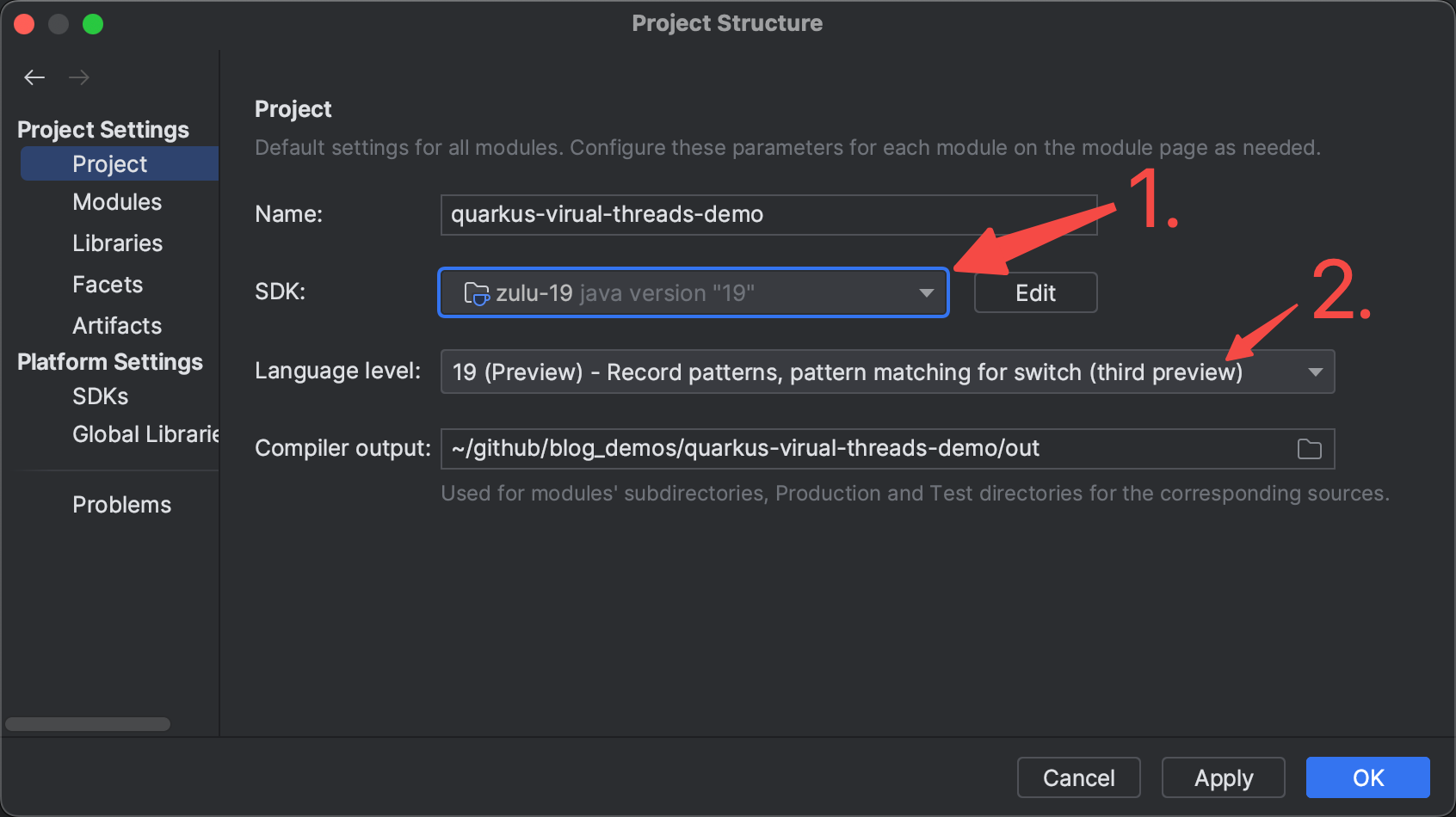

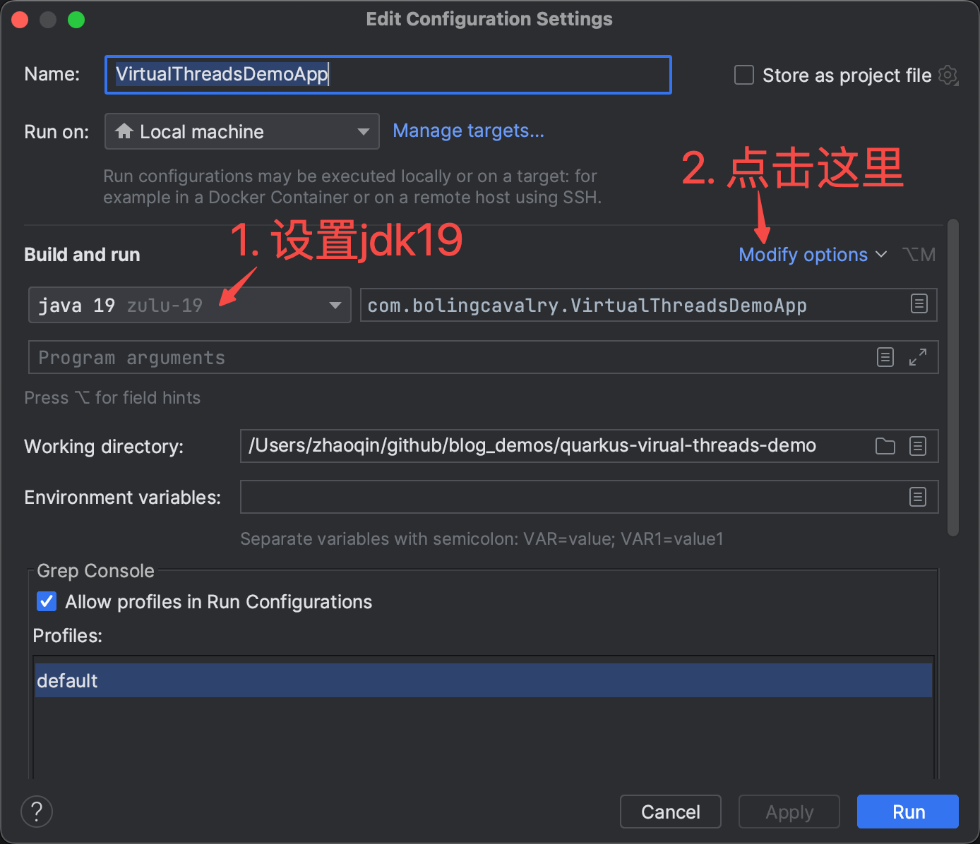

  • 由于要用到JDK19,下面几项设置需要检查并确认
  • 首先是Project设置,如下图

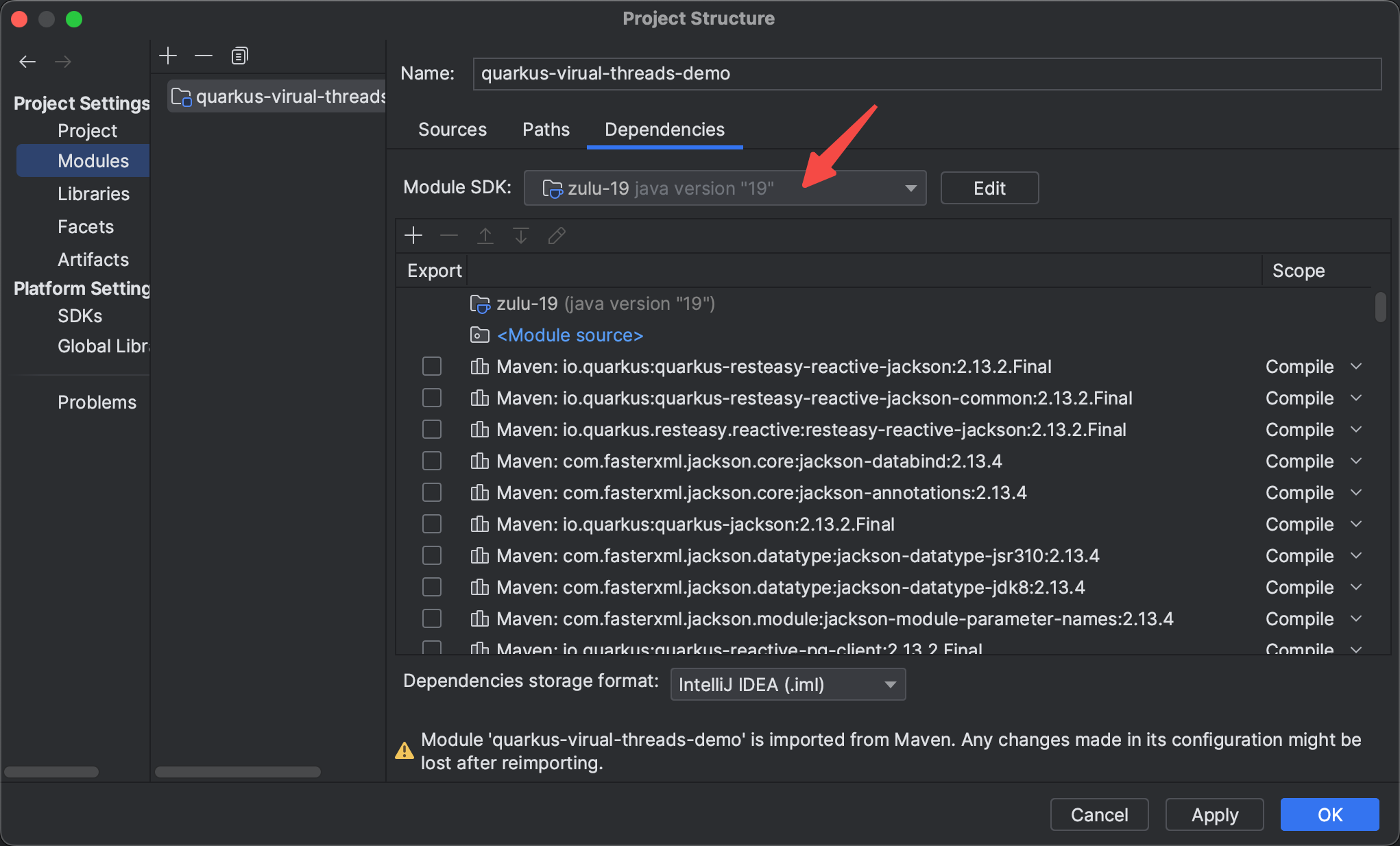

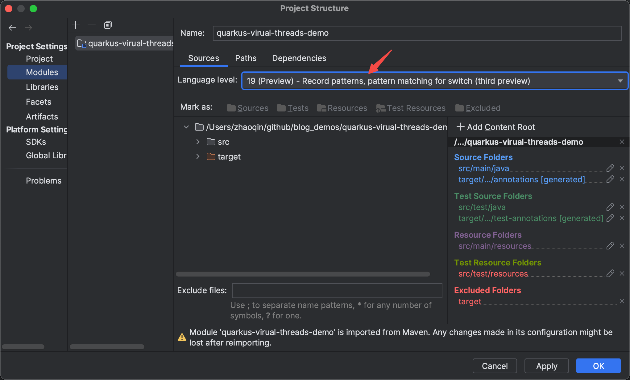

  • 其次是Modules设置,先配置Sources这个tab页
  • 接下来是Dependencies这个tab页

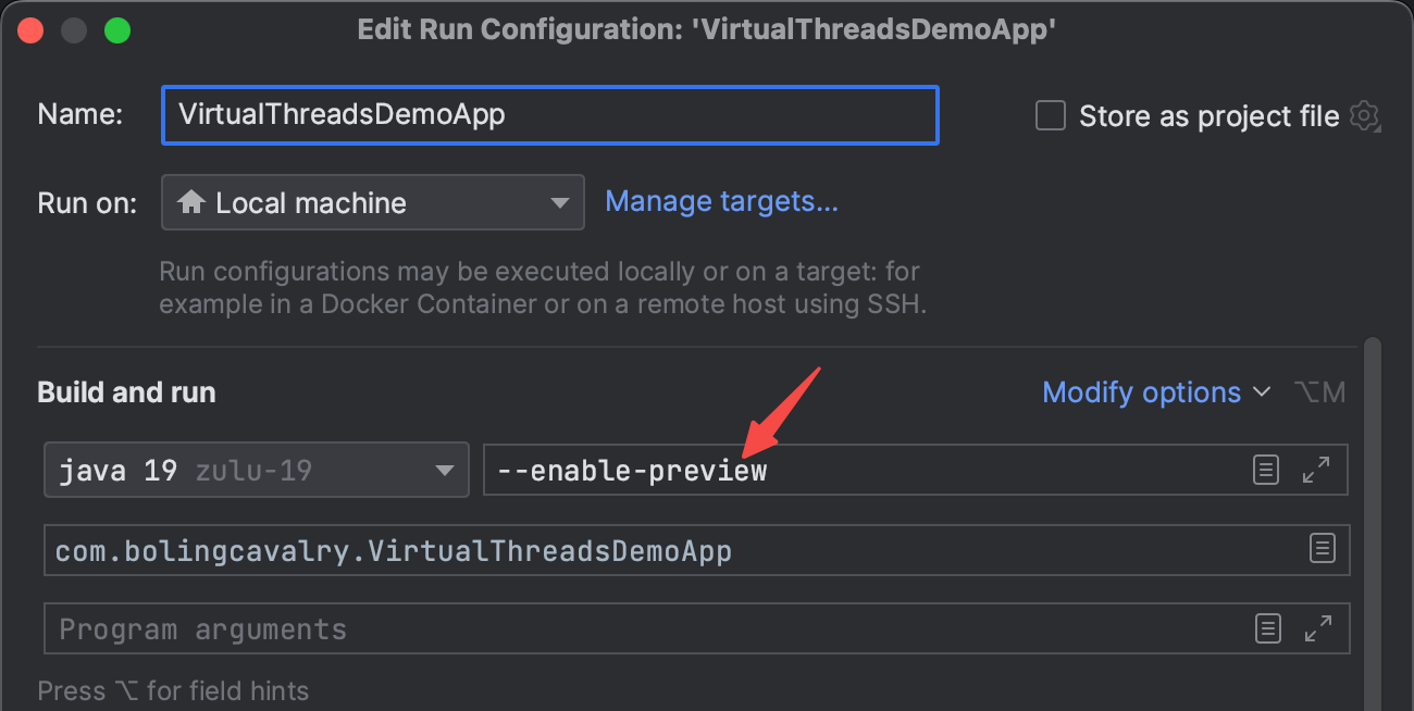

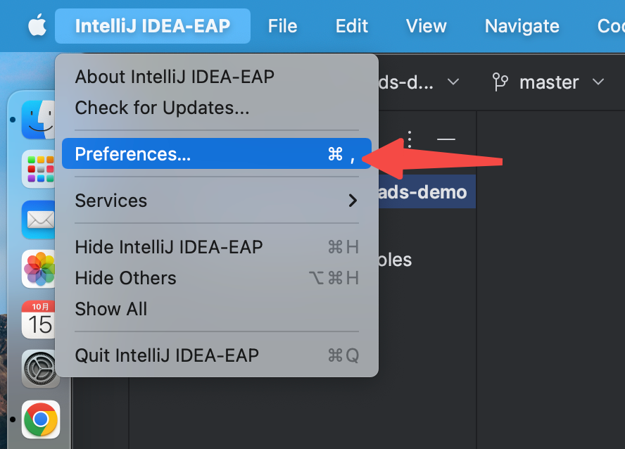

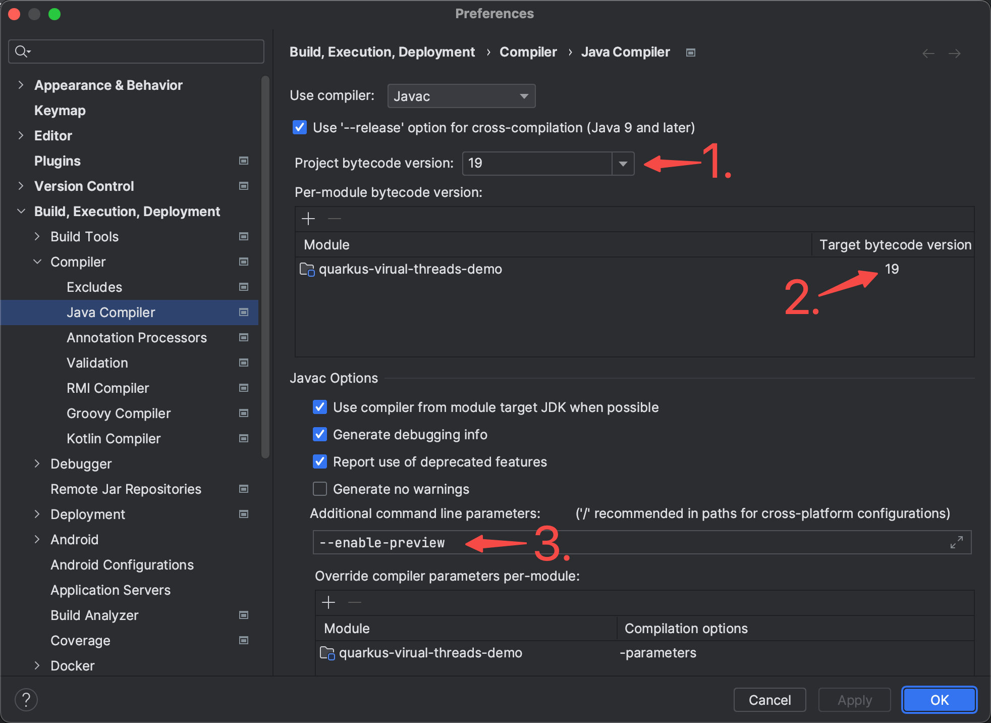

  • 进入IDEA系统设置菜单
  • 如下图,三个位置需要设置
  • 设置完成了,接下来开始编码

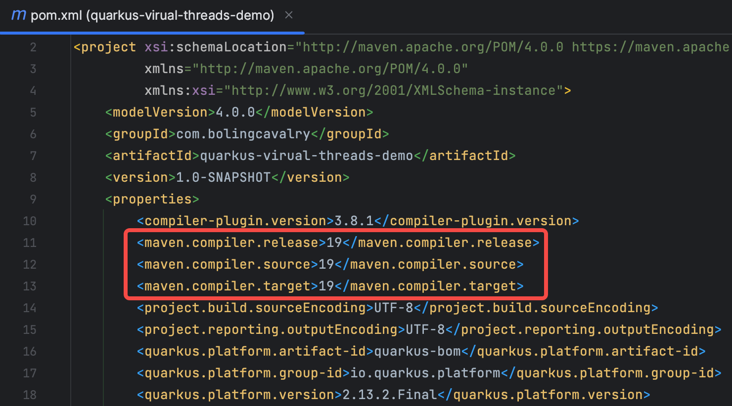

  • pom.xml的第一处改动如下图,要确保全部是19

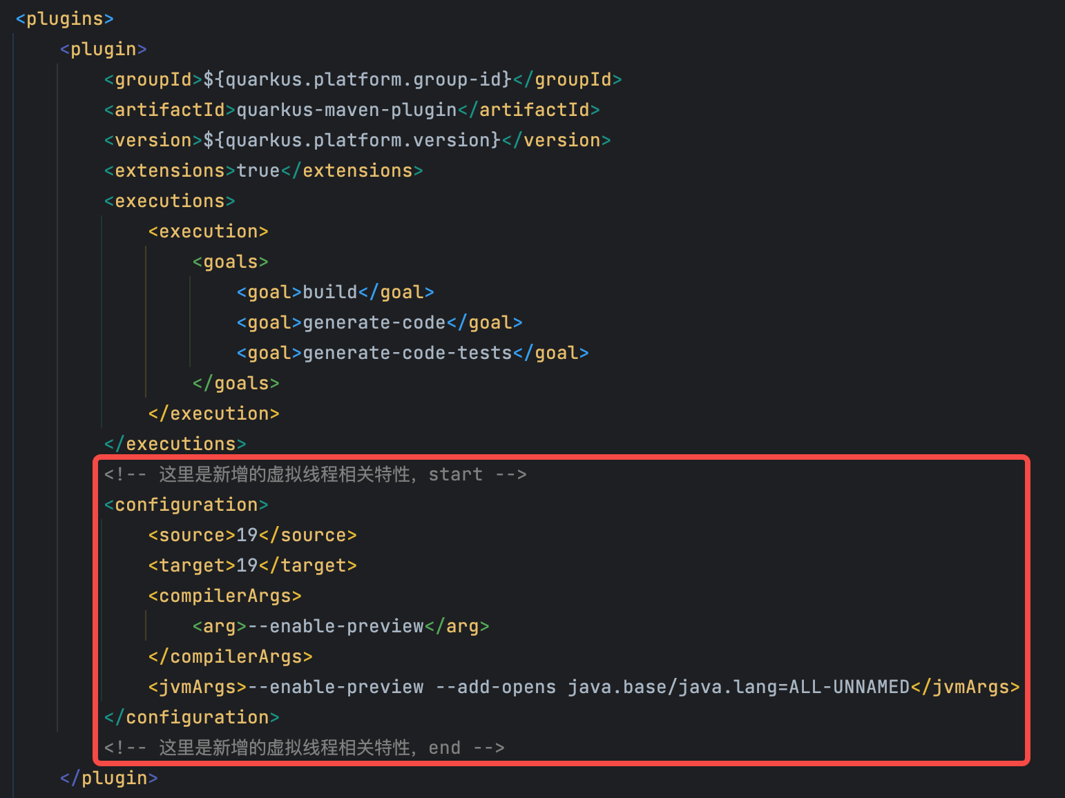

  • 第二处改动,是在quarkus-maven-plugin插件中增加额外的配置参数,如下图红框

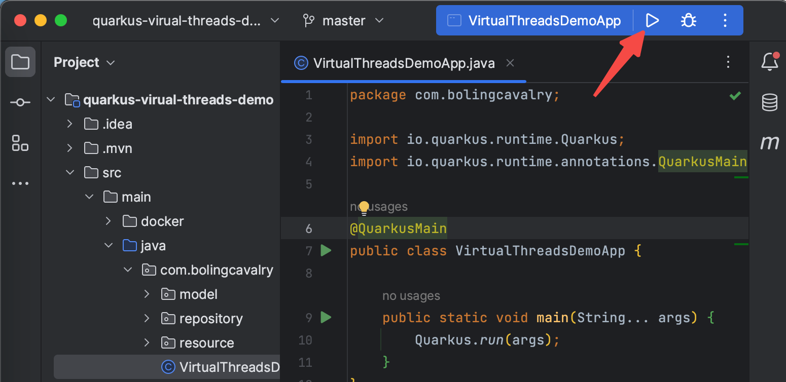

  • 开始写java代码了,首先是启动类VirtualThreadsDemoApp.java

  • 接下来就是前面截图看到的web服务类VTPersonResource.java,它被注解@RunOnVirtualThread修饰,表示收到web请求在虚拟线程中执行响应代码
  1. package com.bolingcavalry.resource;
  2. import com.bolingcavalry.model.Person;
  3. import com.bolingcavalry.repository.PersonRepositoryAsyncAwait;
  4. import io.smallrye.common.annotation.RunOnVirtualThread;
  5. import javax.inject.Inject;
  6. import javax.ws.rs.GET;
  7. import javax.ws.rs.Path;
  8. import javax.ws.rs.PathParam;
  9. @Path("/vt/persons")
  10. @RunOnVirtualThread
  11. public class VTPersonResource {
  12.     @Inject
  13.     PersonRepositoryAsyncAwait personRepository;
  14.     @GET
  15.     @Path("/{id}")
  16.     public Person getPersonById(@PathParam("id") Long id) {
  17.         return personRepository.findById(id);
  18.     }
  19. }
  • 最后是用于对比的常规web服务类PoolPersonResource.java,这个就是中规中矩的在线程池中取一个线程来执行响应代码

IDEA启动设置
  • 编码完成后,在IDEA上启动应用做本地调试是咱们的基本操作,所以IDEA运行环境也要设置成支持JDK19的预览特性

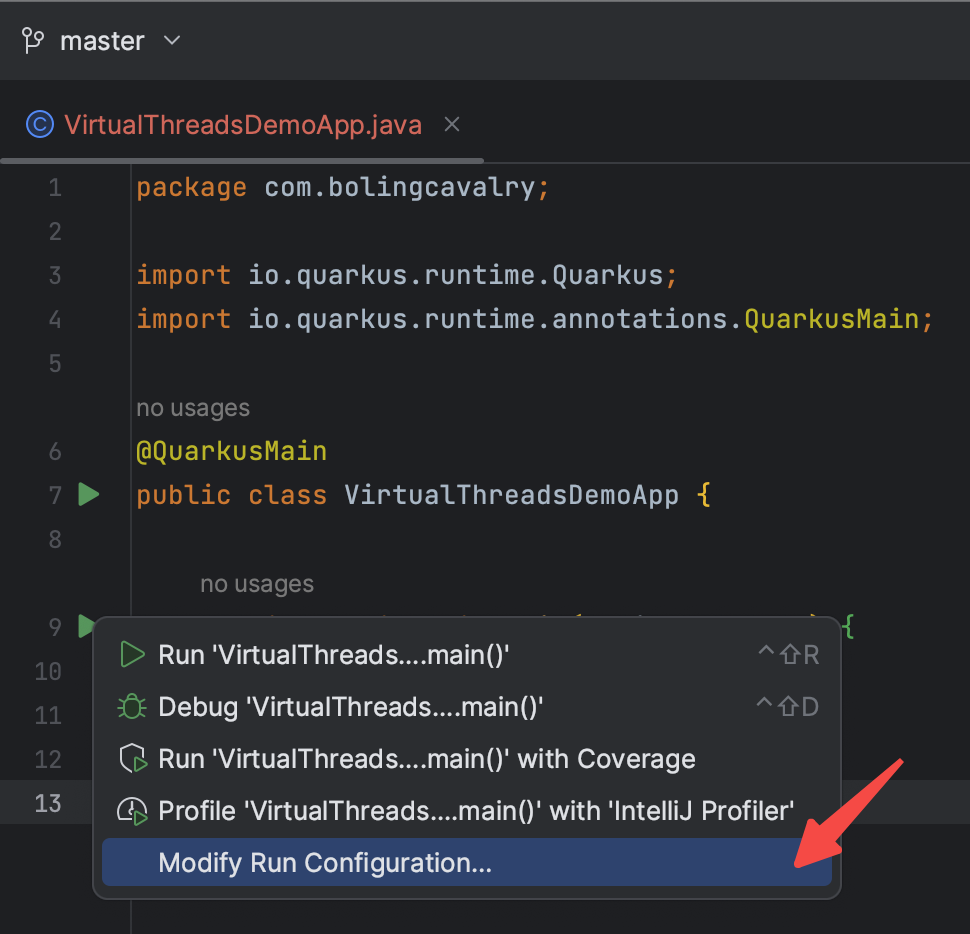

  • 打开入口类,点击main方法前面的绿色箭头,在弹出的菜单上选择Modify Run Configuration
  • 在运行应用的设置页面,如下操作
  • 选中Add VM options
  • 填入下图箭头所指的内容
  • 终于,设置完成,接下来要启动应用了
启动和验证
  • 启动应用之前,请确认postgresql数据库已启动,并且数据已经导入,具体启动和导入方法请参考前文
  • 点击下图红色箭头中指向的按钮,即可在IDEA中运行应用

  • 在创建工程的时候,IDEA就用quarkus模板自动创建了多个Dockerfile文件,下图红框中全是
  • 如果当前应用的JDK不是19,而是11或者17,那么上图红框中的Dockerfile文件就能直接使用了,然而,由于今天咱们应用的JDK必须是19,就无法使用这些Dockerfile了,必须自己写一个,原因很简单,打开Dockerfile.jvm,如下图红色箭头所示,基础镜像是jdk17,而这个仓库中并没有JDK19,也就是说quarkus还没有发布JDK19版本的基础镜像,咱们要自己找一个,另外,容器启动命令也要调整,需要加入--enable-preview才能开启JVM的虚拟线程

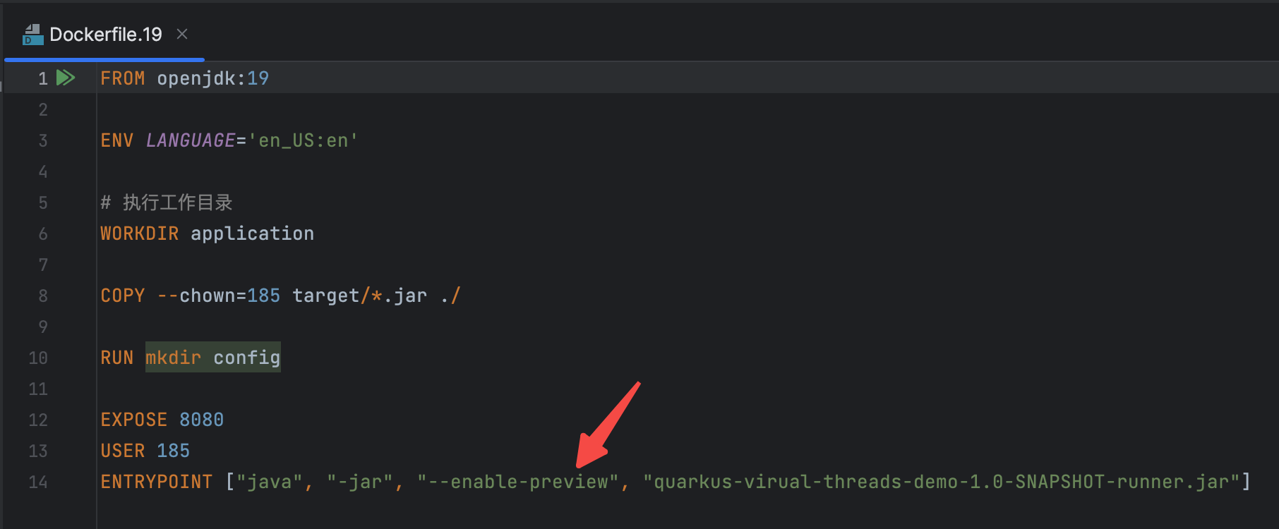

  • 自己写的Dockerile文件名为Dockerfile.19,内容如下,可见非常简单:先换基础镜像,再把mvn构建结果复制过去,最后加个启动命令就完事儿了(远不如官方的分层构建节省空间,然而在官方的JDK19镜像方案出来之前,先用下面这个将就着用吧)
  1. FROM openjdk:19
  2. ENV LANGUAGE='en_US:en'
  3. # 执行工作目录
  4. WORKDIR application
  5. COPY --chown=185 target/*.jar ./
  6. RUN mkdir config
  7. EXPOSE 8080
  8. USER 185
  9. ENTRYPOINT ["java", "-jar", "--enable-preview", "quarkus-virual-threads-demo-1.0-SNAPSHOT-runner.jar"]

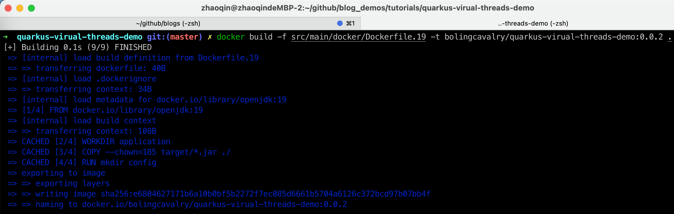

  • 构建docker镜像
  1. docker build -f src/main/docker/Dockerfile.19 -t bolingcavalry/quarkus-virual-threads-demo:0.0.2 .
  • 镜像制作成功,控制台输出如下图

异常测试(没有enable-preview参数会怎么样?)
  • 回顾Dockerfile中启动应用的命令,由于虚拟线程是JDK19的预览功能,因此必须添加下图红色箭头所指的--enable-preview参数才能让虚拟线程功能生效

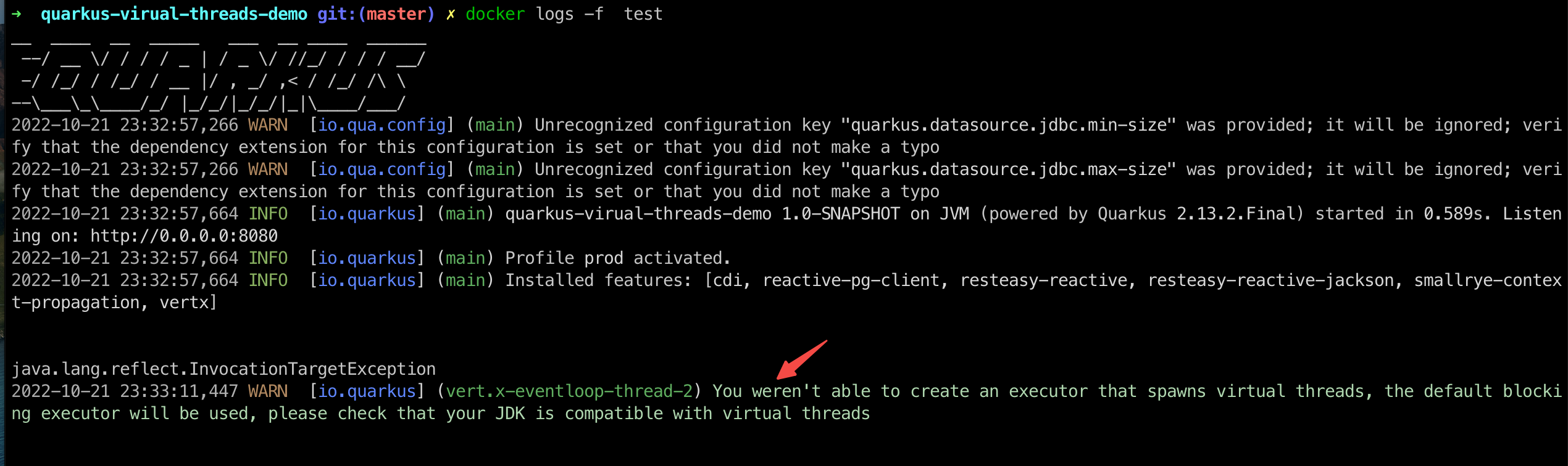

  • 于是我就在想:不加这个参数会咋样?也就是不开启虚拟线程,但是代码中却要用它,那么真正运行的时候会如何呢?
  • 瞎猜是没用的,还是试试吧,在启动参数中删除--enable-preview,如下图,再重新构建镜像
  • 再用docker logs命令查看后台日志日志,如下图箭头所示,quarkus给出了WARN级别的提示:由于当前虚拟机不支持虚拟线程,改为使用默认的阻塞来执行业务逻辑
  • 小结:在不支持虚拟线程的环境强行使用虚拟线程,quarkus会选择兼容的方式继续完成任务
