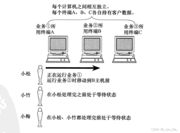

1.独⽴模式
独⽴模式:盘算机之间相互独⽴
2.⽹络互连

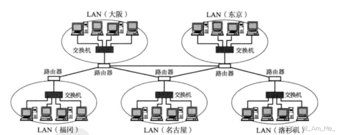

(1)局域⽹LAN

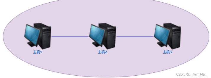

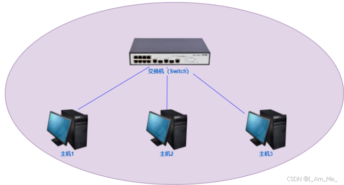

        局域⽹,即 Local Area Network,简称LAN。         Local 即标识了局域⽹是当地,局部组建的⼀种私有⽹络。         局域⽹内的主机之间能⽅便的进⾏⽹络通讯,⼜称为内⽹;局域⽹和局域⽹之间在没有毗连的环境下,是⽆法通讯的。         局域⽹组建⽹络的⽅式有很多种: 1.基于⽹线直连

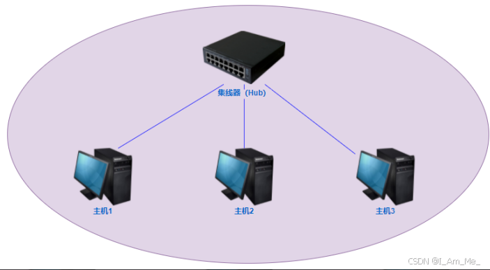

2.基于集线器组建
3.基于交换机组建

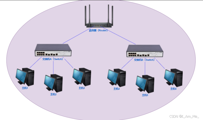

4.基于交换机和路由器组建
(2)⼴域⽹WAN
        ⼴域⽹,即 Wide Area Network,简称WAN。         通过路由器,将多个局域⽹毗连起来,在物理上构成很⼤范围的⽹络,就形成了⼴域⽹。⼴域⽹内部的局域⽹都属于其⼦⽹。
        假如有北、中、南平分公司,甚⾄外洋分公司,把这些分公司以专线⽅式毗连起来,即称为“⼴域⽹”。         假如属于环球化的公共型⼴域⽹,则称为互联⽹(⼜称公⽹,外⽹),属于⼴域⽹的⼀个⼦集。         偶尔在不严酷的环境下说的⼴域⽹,着实是指互联⽹。         所谓 "局域⽹" 和 "⼴域⽹" 只是⼀个相对的概念。⽐如,我们有 "天朝特⾊" 的⼴域⽹,也可以看做⼀个⽐较⼤的局域⽹。

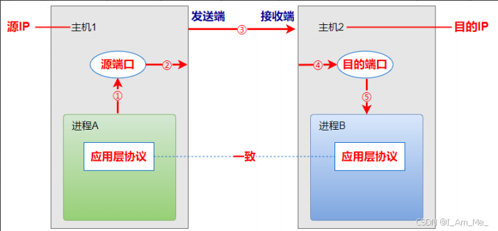

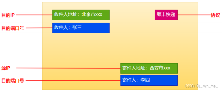

3.五元组
在TCP/IP协议中,⽤五元组来标识⼀个⽹络通讯:
  • 源IP:标识源主机
  • 源端⼝号:标识源主机中该次通讯发送数据的历程
  •  ⽬的IP:标识⽬的主机
  • ⽬的端⼝号:标识⽬的主机中该次通讯吸取数据的历程
  • 协议号:标识发送历程和吸取历程双⽅约定的数据格式
五元组在⽹络通讯中的作⽤,雷同于发送快递:

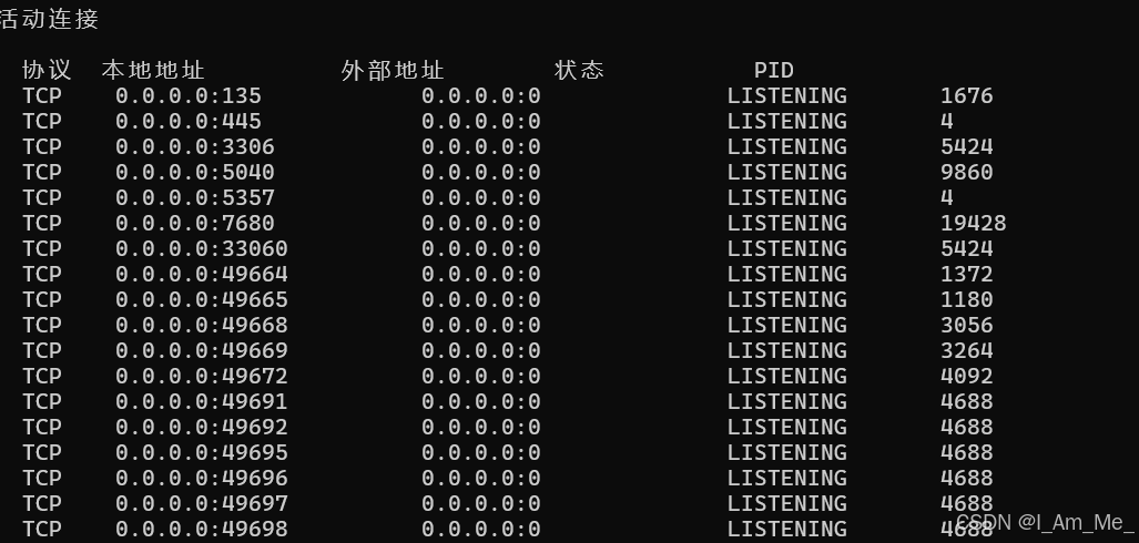

可以在cmd中,输⼊ netstat -ano 检察⽹络数据传输中的五元组信息:
假如必要过滤(⼀般是通过端⼝号或历程PID过滤),可以使⽤ netstat -ano | findstr 过滤字符串

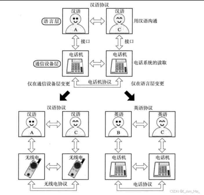

4.协议分层
对于⽹络协议来说,每每分成⼏个条理进⾏界说。 (1)什么是协议分层
协议分层雷同于打电话时,界说差别的条理的协议:
        在这个例⼦中,我们的协议只有两层;但是现实的⽹络通讯会更加复杂,必要分更多的条理。 (2)分层的作⽤
为什么必要⽹络协议的分层?

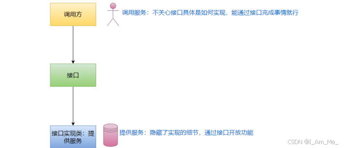

        分层最⼤的长处,雷同于⾯向接⼝编程:界说好两层间的接⼝规范,让双⽅依照这个规范来对接。         在代码中,雷同于界说好⼀个接⼝,⼀⽅为接⼝的实现类(提供⽅,提供服务),⼀⽅为接⼝的使⽤类(使⽤⽅,使⽤服务):
  • 对于使⽤⽅来说,并不关⼼提供⽅是怎样实现的,只必要使⽤接⼝即可
  • 对于提供⽅来说,利⽤封装的特性,匿伏了实现的细节,只必要开放接⼝即可。
如许能更好的扩展和维护,如下图:
  • 只有相邻两层协议之间可以举行交互
  • 上层协议可以调用下层协议,且不必要相识下层协议的细节(便于封装)
  • 下层协议可以给上层提供服务
  • 分层之后,机动的更换此中的某一层,对于团体的工作过程影响很小(便于解耦)

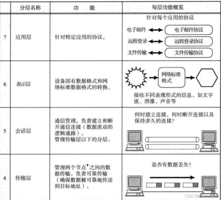

OSI 七层模子分别为以下七层:

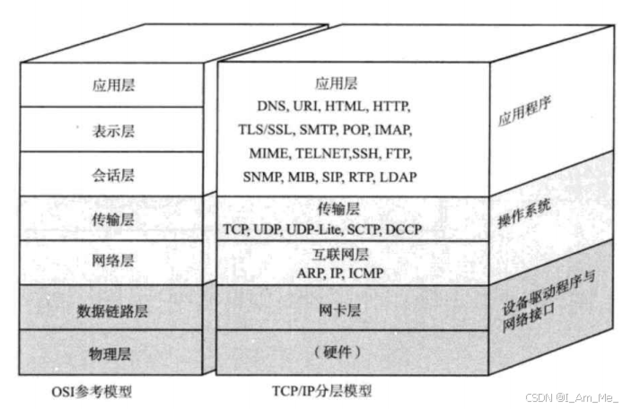

        OSI 七层模子既复杂⼜不实⽤:以是 OSI 七层模子没有落地、实现。         现实组建⽹络时,只是以 OSI 七层模子计划中的部分分层,也便是以下 TCP/IP 五层(或四层)模子来实现。 6.TCP/IP五层(或四层)模子

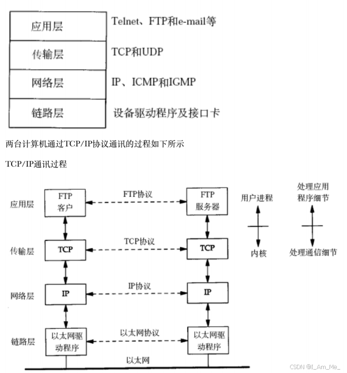

TCP/IP是⼀组协议的代名词,它还包罗很多协议,构成了TCP/IP协议簇。 TCP/IP通讯协议采⽤了5层的层级布局,每⼀层都召唤它的下⼀层所提供的⽹络来完成⾃⼰的需求。
  • 应⽤层:负责应⽤步伐间沟通,如简单电⼦邮件传输(SMTP)、⽂件传输协议(FTP)、⽹络远程访问协议(Telnet)等。我们的⽹络编程重要就是针对应⽤层。
  • 传输层:负责恣意两台主机之间的数据传输(不思量中心过程)。如传输控制协议 (TCP),可以或许确保数据可靠的从源主机发送到⽬标主机。

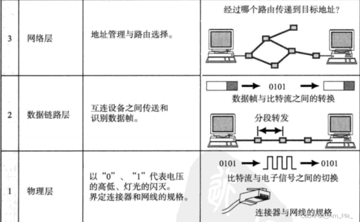

  • ⽹络层:负责地点管理和路由选择。比方在IP协议中,通过IP地点来标识⼀台主机,并通过路由表的⽅式规划出恣意两台主机之间的数据传输的线路(路由)。路由器(Router)⼯作在⽹路层。
  • 数据链路层:负责相邻装备之间的数据帧的传送和辨认。比方⽹卡装备的驱动、帧同步(就是说从⽹线上检测到什么信号算作新帧的开始)、辩说检测(假如检测到辩说就⾃动重发)、数据不对校验等⼯作。有以太⽹、令牌环⽹,⽆线LAN等尺度。交换机(Switch)⼯作在数据链路层。
  • 物理层:负责光/电信号的转达⽅式(硬件办法符合的要求)。⽐如现在以太⽹通⽤的⽹线(双绞线)、早期以太⽹采⽤的的同轴电缆(现在重要⽤于有线电视)、光纤,现在的wifi⽆线⽹使⽤电磁波等都属于物理层的概念。物理层的能⼒决定了最⼤传输速率、传输隔断、抗⼲扰性等。集线器(Hub)⼯作在物理层。
物理层我们思量的⽐较少。因此很多时间也可以称为 TCP/IP四层模子。 ⽹络装备地点分层

  • 对于集线器,它只实现了物理层;

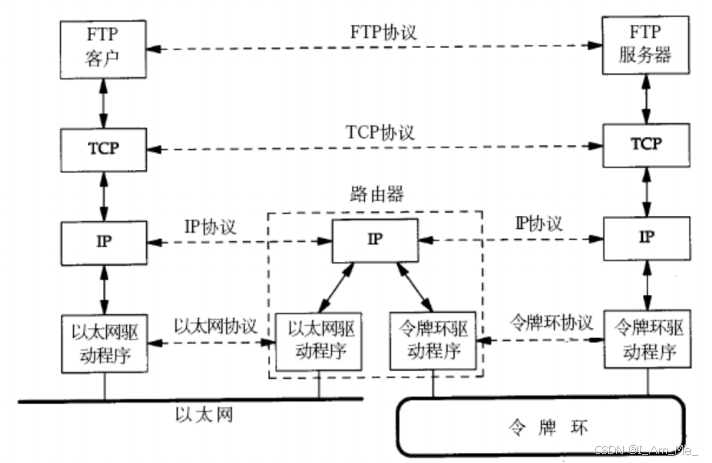

⽹络数据传输时,颠末差别的⽹络节点(主机、路由器)时,⽹络分层必要对应。 以下为同⼀个⽹段内的两台主机进⾏⽂件传输:
        以下为跨⽹段的主机的⽂件传输:数据从⼀台盘算机到另⼀台盘算机传输过程中要颠末⼀个或多个路由器

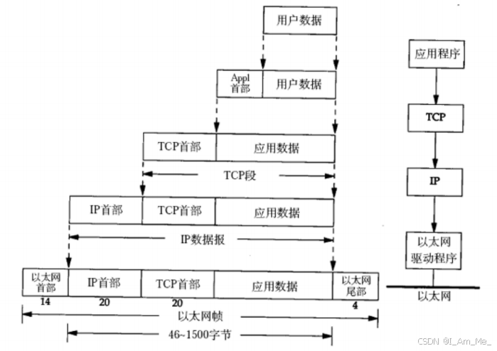

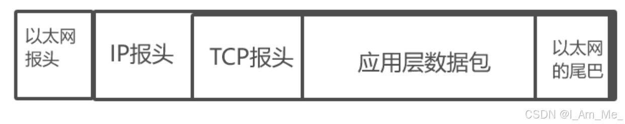

8.封装和分⽤
  • 差别的协议层对数据包有差别的称呼,在传输层叫做段(segment),在⽹络层叫做数据报(datagram),在链路层叫做帧(frame)。
  • 应⽤层数据通过协议栈发到⽹络上时,每层协议都要加上⼀个数据⾸部(header),称为封装(Encapsulation)。
  • ⾸部信息中包罗了⼀些雷同于⾸部有多⻓,载荷(payload)有多⻓,上层协议是什么等信息。

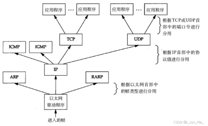

  • 数据封装成帧后发到传输介质上,到达⽬的主机后每层协议再剥掉相应的⾸部,根据⾸部中的 "上层协议字段" 将数据交给对应的上层协议处置惩罚。
下图为数据封装的过程
下图为数据分⽤的过程

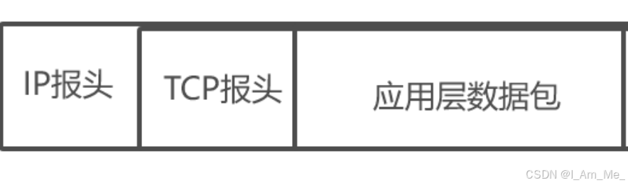

TCP 数据包 = TCP 报头(header) + TCP 载荷(payload )
报头包罗:源端口/目的端口
3.传输层构造好数据之后,继承调用网络层的 api, 把传输层的数据包交给网络层.
网络层继承举行处置惩罚
网络层最重要的协议,IP 协议.
IP 协议继承对上述数据包举行加工 =>拼上 IP 报头
 IP 数据包 = IP 报头 + IP 载荷 (整个传输层的数据包)

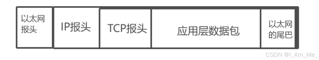

以太网这个协议,也会在网络层数据包的底子上进一步加工
以太网数据帧 = 帧头 + 载荷 + 帧尾

分用,数据到达吸取方主机,逐层举行分析
1.数据到达吸取方的网卡. 网卡把光电信号还原成二进制 0101
把二进制数据交给上层数据链路层
物理层数据信号是咋来的,和数据链路层是直接相干的
网线/光纤来的数据,数据链路层 =>以太网
wifi 来的数据,数据链路层 =>802.11 协议
2 数据链路层按照以太网协议举行分析
把报头和报尾取出来,剩下的载荷,往上转达给网络层
以太网的帧头中就有专门的属性,形貌了网络层利用哪个协议.
3.网络层拿到这个数据之后,按照 IP 协议的格式分析,再把载荷数据交给传输层
 IP 报头中也有专门的属性,形貌了传输层利用哪个协议
4.传输层拿到数据之后,也是雷同,按照 TCP 协议来分析,取出载荷, 交给应用层
传输层报头中, 通过目的端标语,告知我们数据交给哪个应用步伐
5.应用步伐, 分析应用层数据,拿到关键信息,展示到界面上,给出提示
差别的应用步伐,自然利用差别的应用层协议来分析
传输的中心过程中,也是涉及到封装分用的.
交换机是工作在数据链路层
(二层转发)
交换机,只必要封装分用到 数据链路层即可
主机的数据 =>交换机. 交换机收到之后,物理层分析,数据链路层分析 (没有网络层了),重新构造出新的以太网数据帧,发给下一个装备
数据链路层中,得到的以太网数据帧的帧头,信息就足以支持交换机举行下一步工作
路由器是工作在网络层
(三层转发)
主机的数据 =>路由器,路由器收到之后,物理层,数据链路层,网络层分析 (没有传输层),重新构造出新的网络数据包,构造出以太网数据帧, 构造出二进制数据, 举行转发
