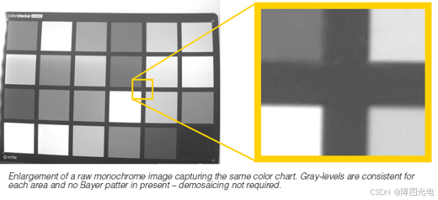

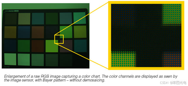

       优劣和彩色图像传感器之间的重要区别是优劣传感器缺少彩色滤波阵列(CFA)。去掉这种光学带通滤波器允许更多的光子到达传感器的感光外貌,使得其对光线更敏感,即是更高量子服从。除此之外,彩色相机通常带有红外停止(IR-Cut)滤光器,以防止红外光产生色差。没有这些滤光器,赤色,绿色和蓝色像素也将对NIR带中的各种波长反应,导致产生希奇和不正确的颜色。由于优劣传感器的每个像素都没有彩色滤波阵列(CFA)和红外停止(IR-Cut)滤光器而能检测更宽的光谱,以是在低照度条件下相机的团体性能明显改善。因此在更高的波长,特别是高出650nm,近红外(NIR)开始的位置,我们观察到进一步的改进。
       配备有彩色滤波阵列(CFA)的相机必须通过复杂的去马赛克算法内插由光学滤波器滤出的颜色数据。由于数据是内插的而不是丈量的,因此通过盘算总会引入肯定的毛病。很显着,通已往除彩色滤波阵列(CFA),消除了添加的错误。这意味着具有更高有效分辨率的更锐利的图像,由于优劣传感器的每个像素包罗丈量值而且不受其相邻像素的影响。
       彩色滤波阵列(CFA)的去除也会使优劣图像文件巨细的减小。由于优劣图像数据不包罗特定颜色通道信息,以是图像尺寸减小三倍。这种尺寸减小使我们能增长位深,同时节省存储
