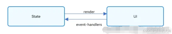

ArkTS的相应式状态机制是其状态管理的焦点。在ArkTS中,使用@State装饰器标记的变量是相应式的,这意味着当这些变量的值发生厘革时,ArkTS框架会主动检测到这种厘革,并触发相应的视图更新。这种机制极大地简化了开辟者在UI更新方面的代码量,使得开辟者可以或许更加专注于业务逻辑的实现。

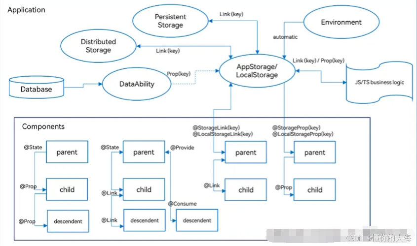

ArkTS中的组件通过数据流举行通讯。父组件可以通过@Prop向子组件通报数据,而子组件则可以通过变乱(Event)或回调(Callback)向父组件通报数据或关照状态厘革。别的,ArkTS还提供了@Link、@Provide和@Consume等装饰器,以实现跨层级组件之间的数据同步和状态共享。这些装饰器为开辟者提供了丰富的选项,以顺应差别的应用场景和需求。
二、ArkTS状态管理焦点概念
场景装饰器组件内的状态管理@State从父组件单项同步状态@Prop与父组件双向同步状态@Link跨组件层级向同步状态@Provide和@Consume嵌套类对象属性厘革@Observed和@ObjectLink1. @State:组件内状态

4. @Provide装饰器和@Consume装饰器:与后代组件双向同步
@Provide和@Consume,应用于与后代组件的双向数据同步,应用于状态数据在多个层级之间通报的场景。差别于上文提到的父子组件之间通过定名参数机制通报,@Provide和@Consume摆脱参数通报机制的束缚,实现跨层级通报。

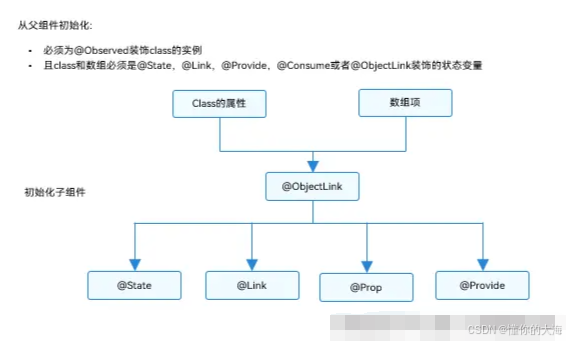

5. @Observed装饰器和@ObjectLink装饰器 相应式数据
@ObjectLink和@Observed类装饰器用于在涉及嵌套对象或数组的场景中举行双向数据同步:
  • 被@Observed装饰的类,可以被观察到属性的厘革;
  • 子组件中@ObjectLink装饰器装饰的状态变量用于吸收@Observed装饰的类的实例,和父组件中对应的状态变量创建双向数据绑定。这个实例可以是数组中的被@Observed装饰的项,大概是class object中的属性,这个属性同样也必要被@Observed装饰。
  • 单独使用@Observed是没有任何作用的,必要搭配@ObjectLink大概@Prop使用。
