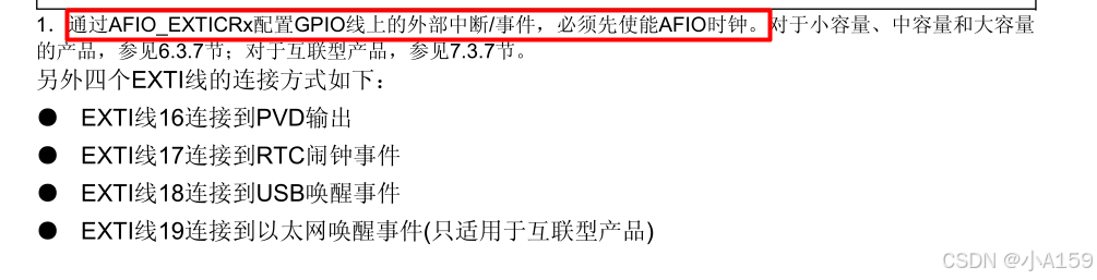

这里必要留意的是我们必要开启AFIO的时钟,这是由于停止变乱必要在AFIO——EXTICRX寄存器内里举行设置。看下图就可明白
