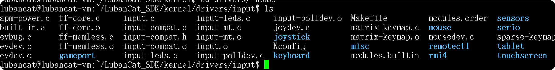

        在前面已经知道了evdev是事故处置惩罚层的代码,input_compat是核心层代码,剩下的都是装备层的代码吗?
apm-power.c-提供了与 APM(Advanced Power Management)相干的输入装备接口。
evkug.c-提供了一个用于调试的捏造输入装备,可以模拟按键、鼠标移动等事故。
evdev.c和 evdevo-提供了一个通用的输入事故层,将全部输入装备的事故转化为标准化
的输入事故格式,并提供给上层用户空间步调使用。
ff-core.c 和 ff-core.o-提供了力反馈装备的支持,允许输入装备发送力反馈信息。
ff-memless.c 和 ff-memless.0-提供了一种无需分配内存的力反馈装备支持,可以在只能使
用静态内存的体系中使用。
samepont/-提供了支持游戏控制器的驱动步调。
input.c 和 input.o-提供了输入子体系的初始化和事故处置惩罚等操纵。
imput-compac 和 imput-cempat.h-提供了向后兼容的接口,用于支持旧版本的输入体系。
imput-ledsc 和 jmnput-leds.0-提供了 LED 指示灯装备的支持,比方在条记本电脑键盘上的
NumLock、CapsLock、Scrolllock等键。
input-mt.c 和 input-mt.o-提供了多点触控装备的支持,如在触摸屏上使用多个手指举行探作。
input-poldevc 和 input-polldev.o-提供了轮询式输入装备的支持,比方通过串口或并口吸取数据的输入装备。
jgydeyc-提供了支持游戏杆的驱动步调
keyboard/-提供了支持键盘的驱动步调。
matrix-keymap.c和 matrix-keymap.o-提供了矩阵键盘的支持。
misc/-提供了其他范例输入装备的驱动步调,如红外线遥控器、输入音频等,
mouse/和mousedev.c-提供了支持鼠标的驱动步调。
modules.builtin 和 modules.order-提供了内核中使用的模块列表。
remotect!/-提供了支持远程控制的驱动步调。
rmi4/-提供了支持触控板和其他12C 装备的驱动步调。                                                                           ......。

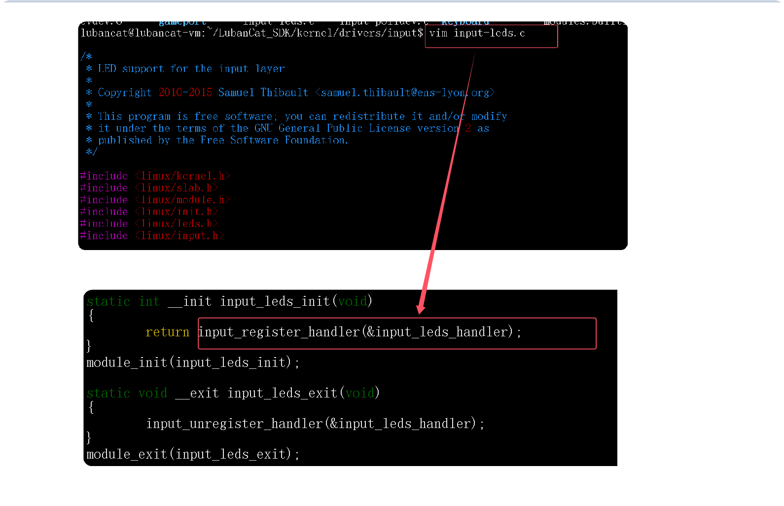

        以input-leds.c为例,看看他有没有驱动入口,看到它在驱动入口有一个注册handler事故,就是事故处置惩罚层的源码。

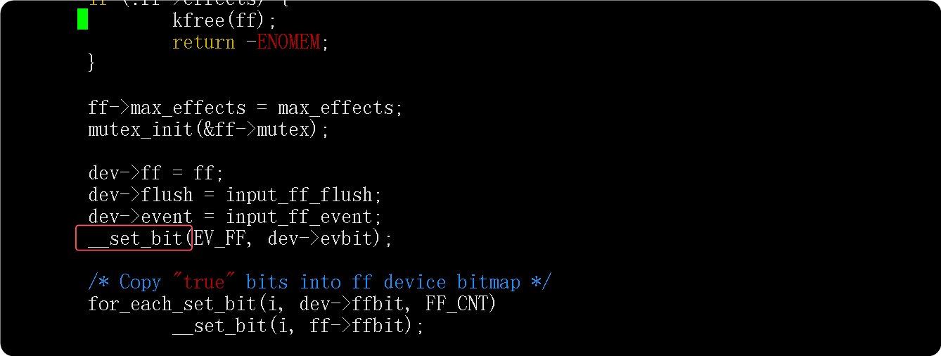

        再来看一个,ff-core.c,一样的方法,vim ff-core.c,这个代码没有入口函数,但是有这个__set_bit关键符,它就是装备驱动层的代码

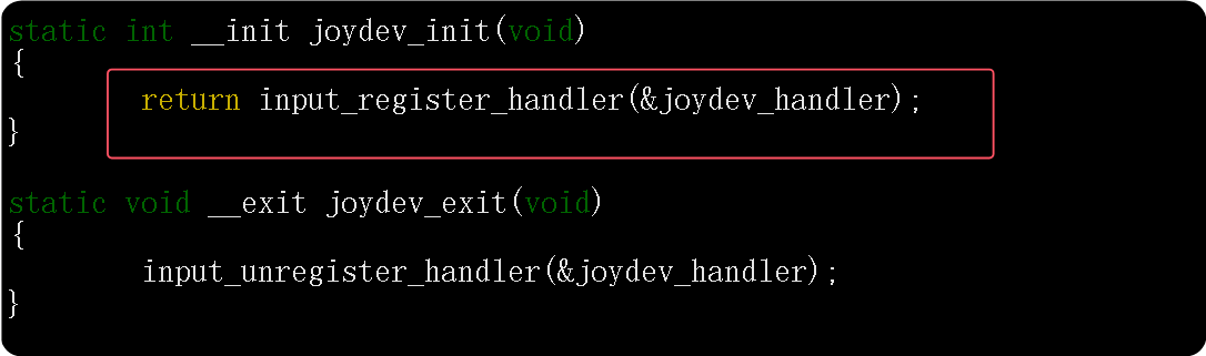

        下一个用 joydev.c看看,老规则vim joydev.c,很显着也是事故处置惩罚层

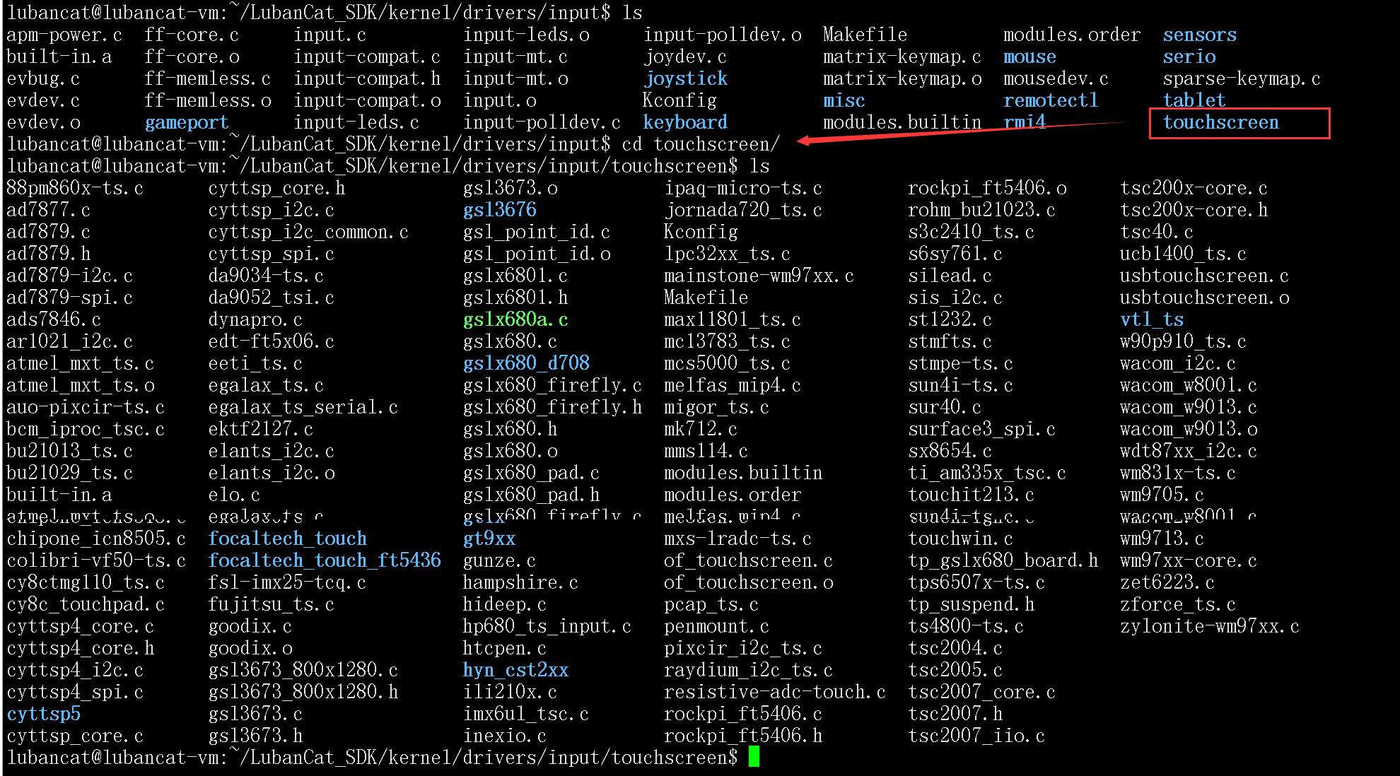

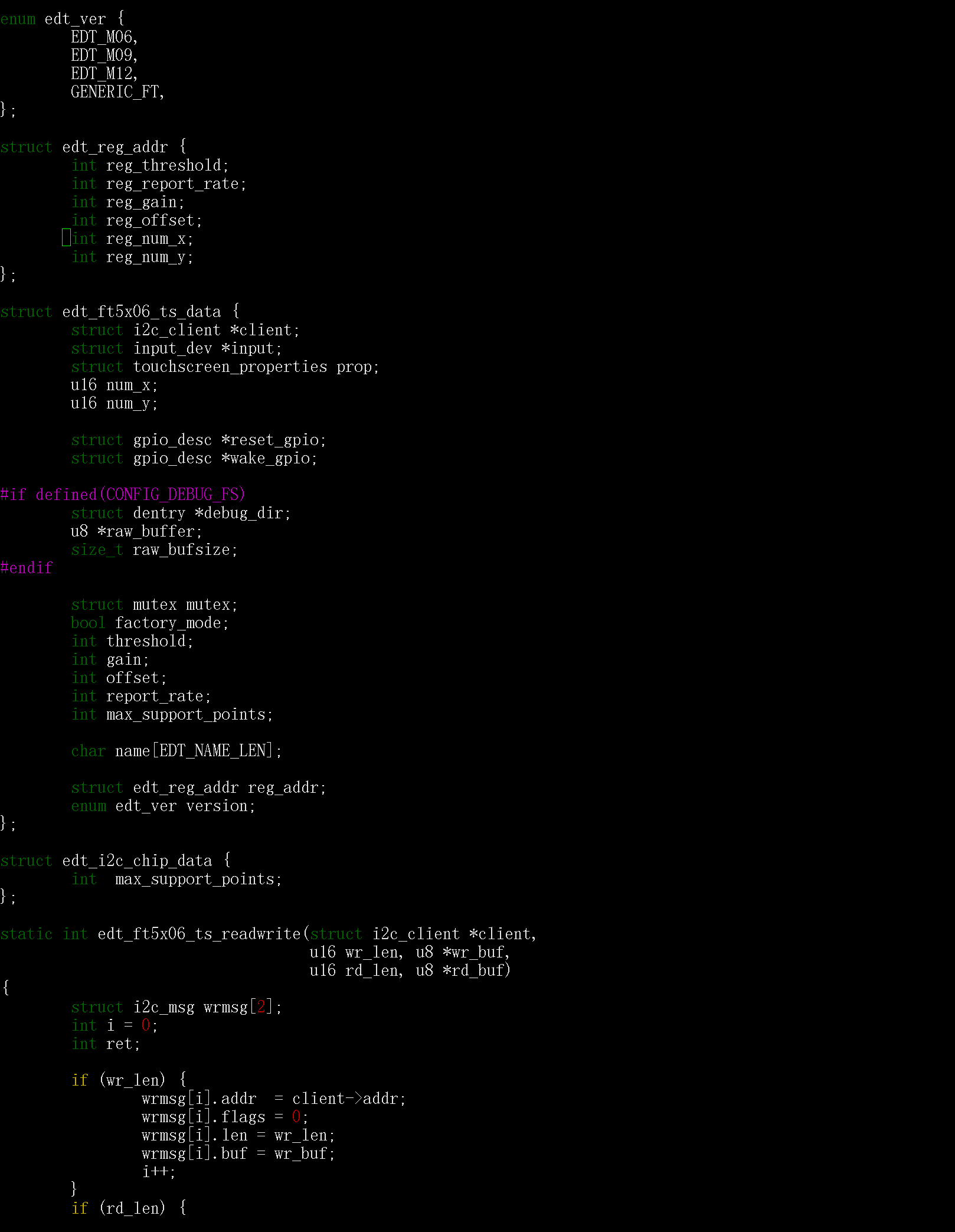

         源码目次下另有一些目次,进到这里touchscreen内里,在这个目次文件下一样平常都是和触摸屏芯片相干的。看一下vim edt-ft5x06.c
         没有发现什么注册相干的,也没有看到__set_bit,但是这内里都是对硬件初始化以是也是装备驱动层
        像刚刚touchscreen目次下,每一个文件就代表一个名字,但是我们应该装备要用得了那么多屏幕驱动吗?很显然不是,以是不是都要编写进内核内里的,根据需求,以是这个时间就必要用到裁剪
