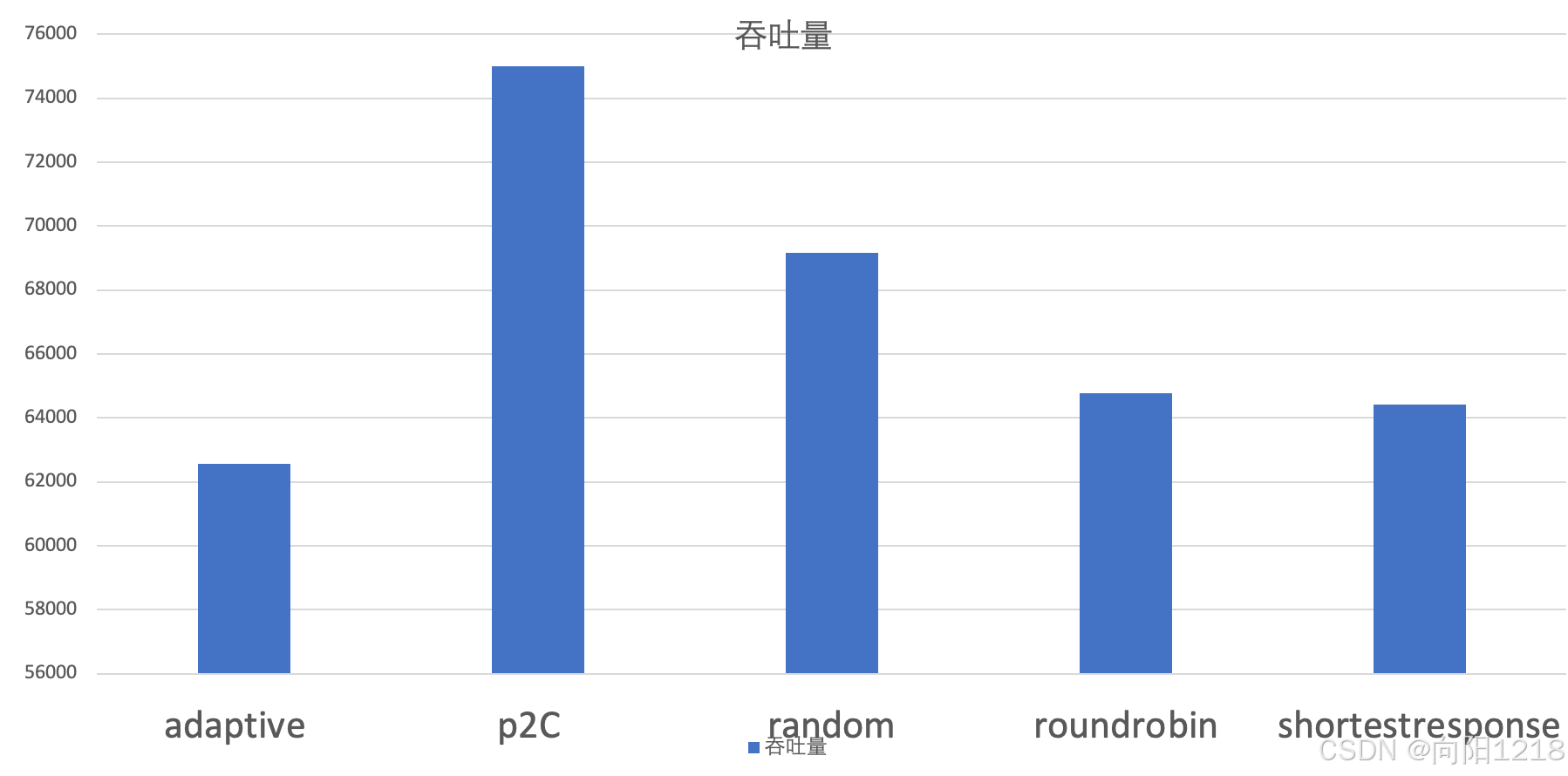

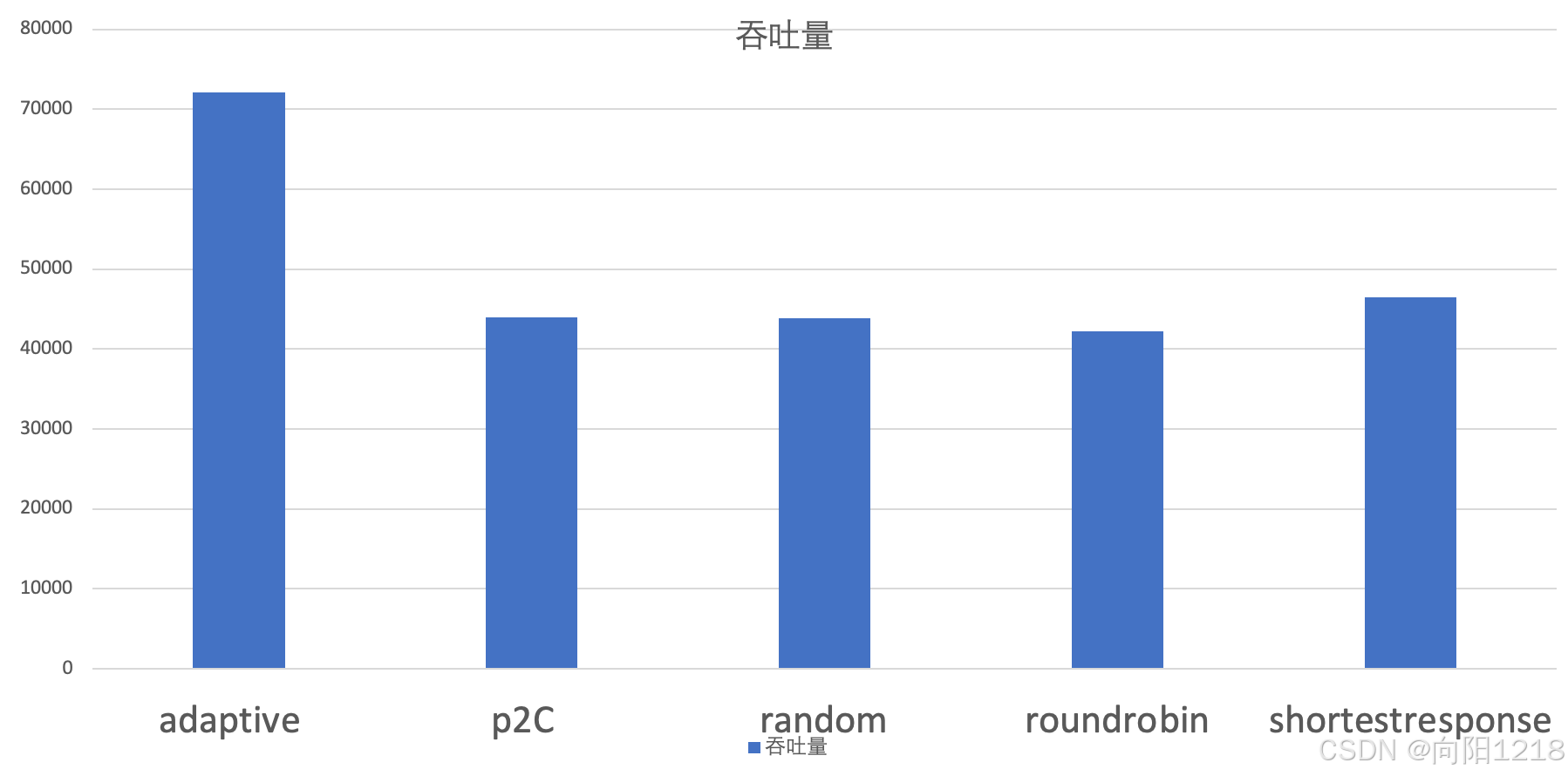

总体结果
对于负载平衡部分的有效性实验在两个差别的环境下举行的,分别是提供端呆板设置比力平衡和提供端呆板设置差距较大的环境。

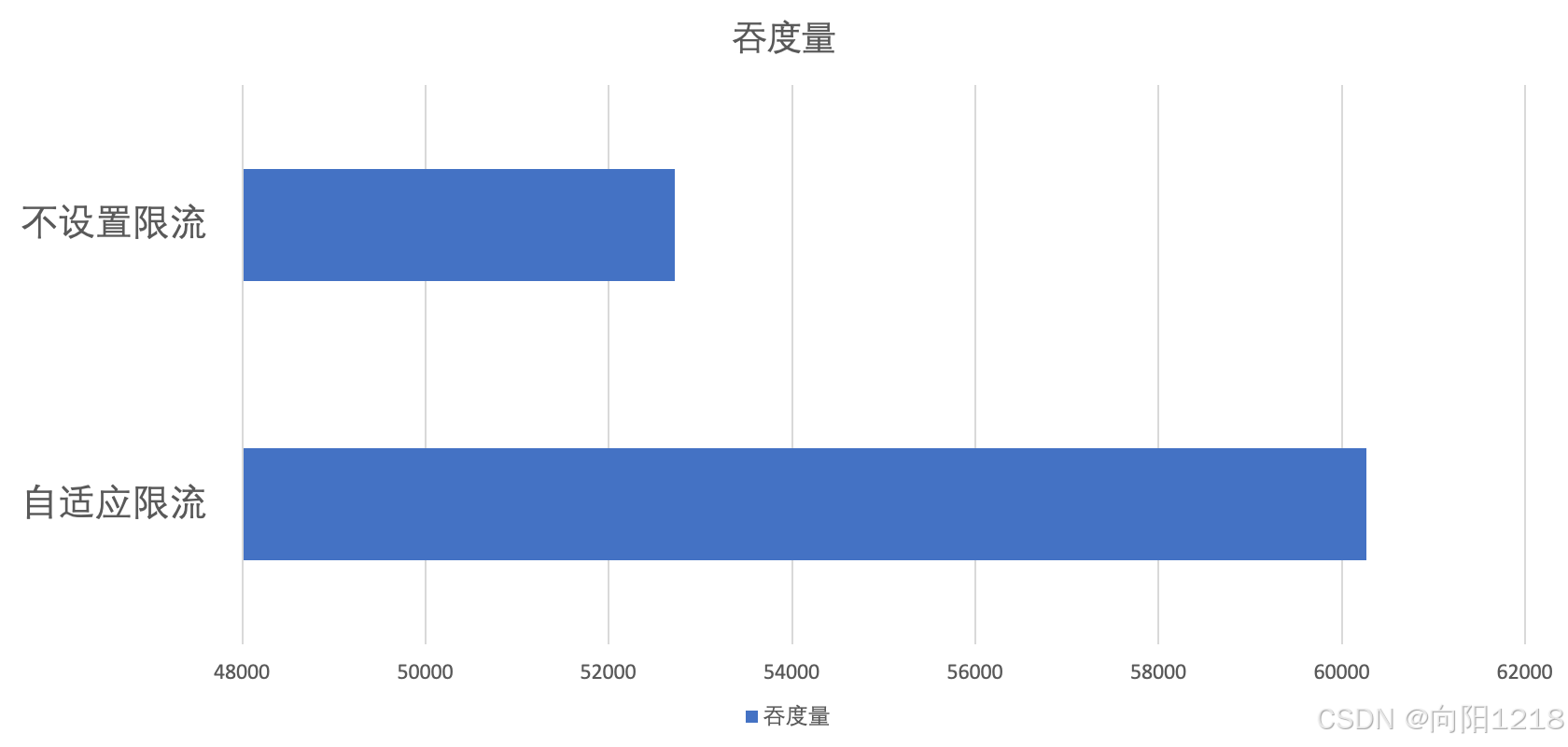

总体结果
自顺应限流部分的有效性实验我们在提供端呆板设置尽大概大的环境下举行,而且为了凸显结果,在实验中我们将单次哀求的复杂度进步,将超时时间尽大概设置的大,而且开启斲丧端的重试功能
