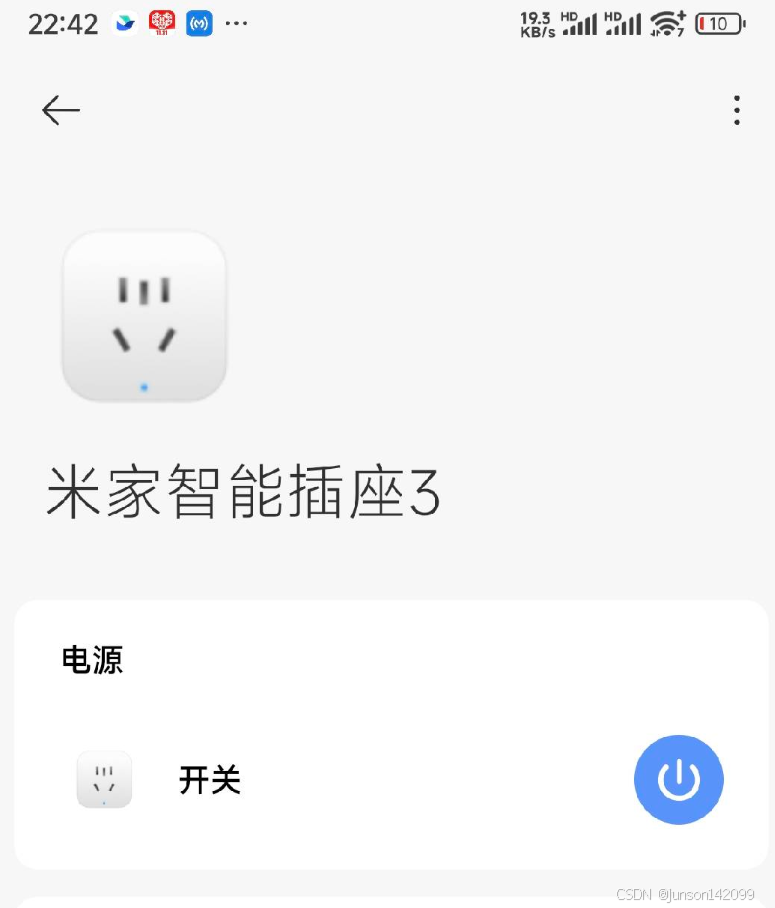

1、买一个米家智能插座3,大概50元左右,并做好联网绑定设置。其他品牌的智能插座也可以,须要有远程控制电源开关功能即可

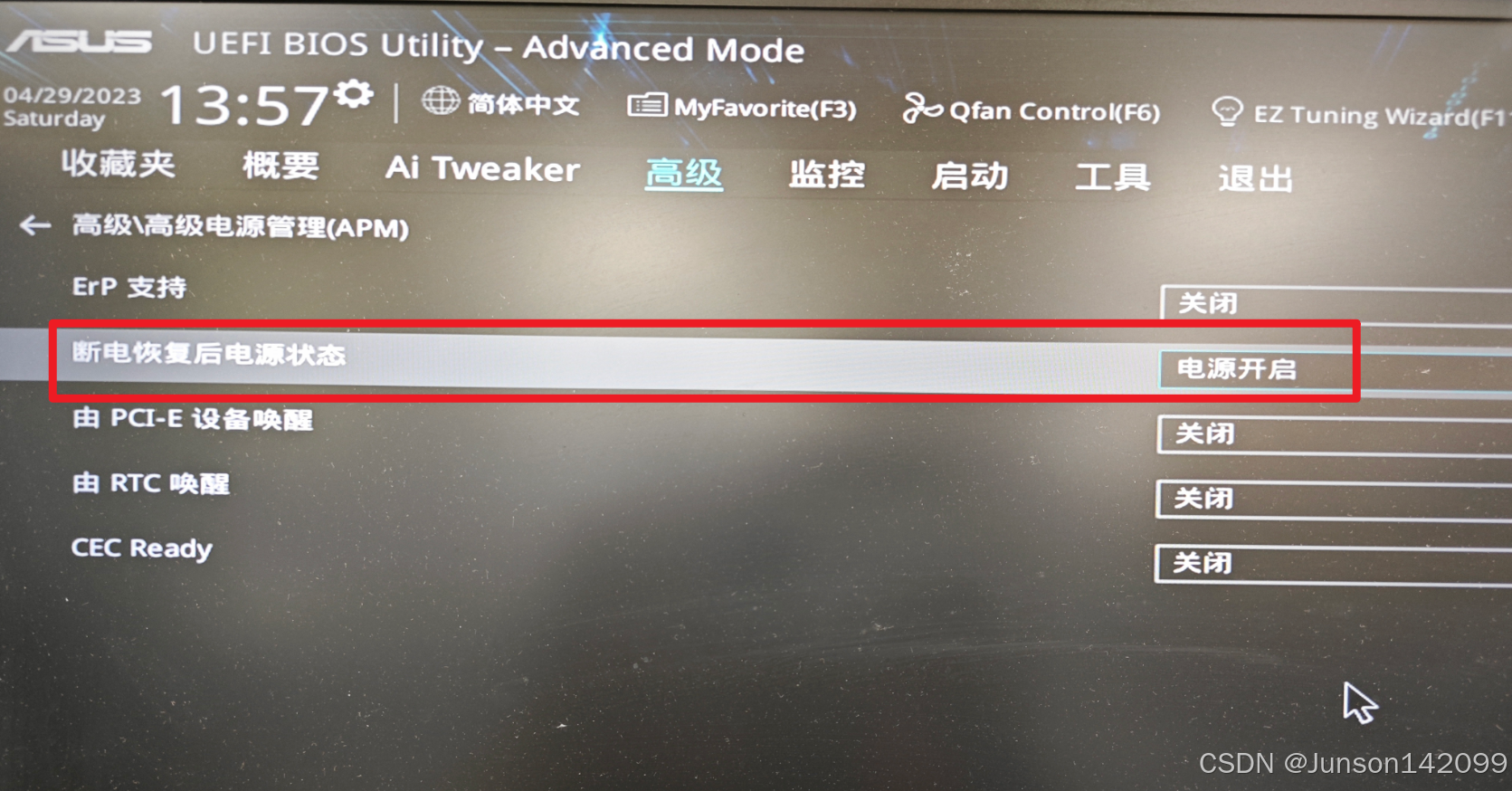

2、到主板bios设置页面,到高级电源管理(APM)这里设置断电后规复电源状态功能为开启(有的大概叫来电主动开机功能),我的主板是华硕的,其他主板请百度查修改此设置的位置

4、当须要将家里关着机的电脑开机时,起首打开米家app,关闭插座的开关,使电脑断电
