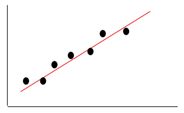

但是,并不是每个青少年都符合这个公式,只能说每个青少年的身高体重都存在这么一种近似的线性关系。这就是实在就是简单的线性回归,那么,到底什么是线性回归呢?如果我们将青少年的身高和体重值作为坐标,差别人的身高体重就会在平面上构成差别的坐标点,然后用一条直线,尽大概的去拟合这些点,这就是简单的线性回归。
简单的线性回归模子如下:
y=wx+b
此中x表现特性值(如:体重值),w表现权重,b表现偏置,y表现标签(如:身高值)。

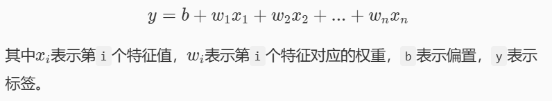

简单线性回归中,一个变量跟另一个变量的变革而变革,但是生存中,另有许多变量,大概由多个变量的变革决定着它的变革,好比房价,影响它的因素大概有:房屋面积、地理位置等等。如果我们要给它们创建出近似的线性关系,这就是多元线性回归,多元线性回归模子如下:
答案

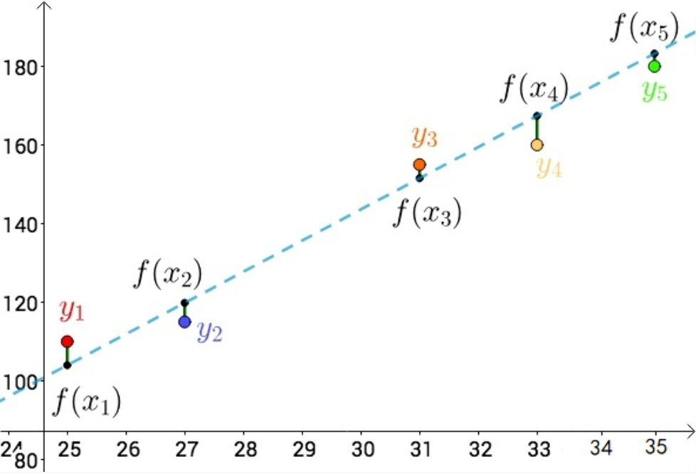

假设平面上有五个点,而线性回归要做的就是要找一条直线,而且让这条直线尽大概地拟合图中的数据点。但是1000个人有1000种直线的画法,可以横着画、竖着画等等,因此须要有一个评判的标准,来评判哪条直线才是最好的。那么该怎样判定呢?只要算一下每个点的现实y值和我找出的直线根据每个点x值推测出来的y值之间的间隔的平方差,然后将这些平方差相加,其和相对其他直线而言要最小。如下图:
公式如下:
表现每个训练数据点
到拟合直线
的竖直间隔的平方和,通过最小化这个丧失函数来求得拟合直线的最佳参数 θ,现实上就是求丧失函数在取得最小值情况下θ的值。那么丧失函数为什么要用平方差情势呢,而不是绝对值情势,一次方,三次方,或四次方情势?
简单的说,是由于利用平方情势的时间,利用的是“最小二乘法”的头脑,这里的“二乘”指的是用平方来度量观测点与估计点的间隔(远近),“最小”指的是参数值要包管各个观测点与估计点的间隔的平方和到达最小。而且最小二乘法以估计值与观测值的平方和作为丧失函数,在弊端服从正态分布的条件下,与极大似然估计的头脑在本质上是雷同。
