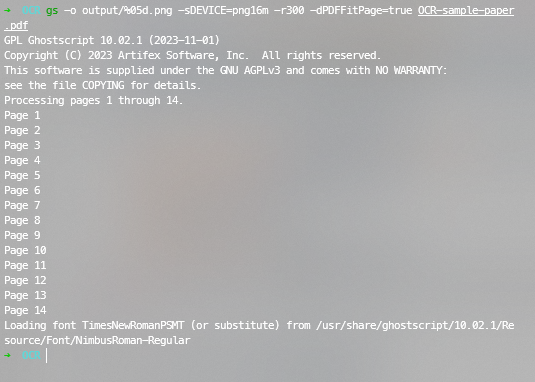

如果你的文件是PDF,起首必要把它转换成图片。我们可以用 Ghostscript 来完成这个任务:
  1. mkdir output  # 创建一个文件夹存放生成的图片
  2. gs -o output/%05d.png -sDEVICE=png16m -r300 -dPDFFitPage=true OCR-sample-paper.pdf
这段下令有点长,但别怕!我会表明这些参数:
  • -o output/%05d.png表现把图片生存到output文件夹,%05d会主动给图片编号;
  • -sDEVICE=png16m指定图片格式为PNG;
  • -r300设置图片分辨率;
  • -dPDFFitPage=true确保图片巨细符合。
运行后会输出一下信息,Ghostscript 将单独输出 PDF 中的每个页面:
完成后,你可以用ls output下令查察天生的图片。

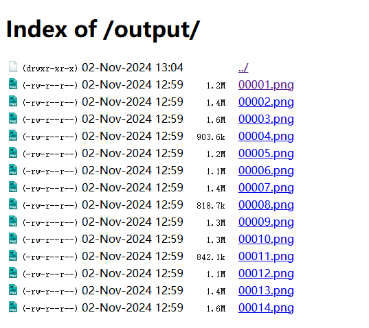

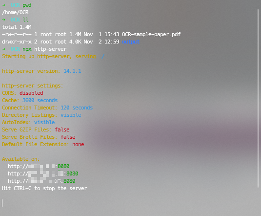

此时看到 output 目次下有14张图片,如果你的情况中有Nodejs情况,可以使用以下下令,将当前路径设置为静态资源目次,我们来看看,这些 png 图片是什么:
  1. npx http-server
运行好后欣赏器打开网址,我这里是: http://you_server_ip:8080 并进入output目次
我点击打开 00003.png ,发现是一张图片,图片并不可以或许复制笔墨。

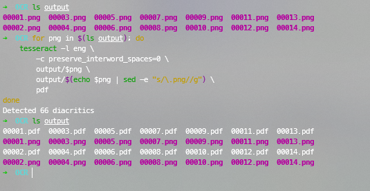

接下来,我们用Tesseract把图片转换成可复制笔墨的PDF:
  1. for png in $(ls output); do
  2.     tesseract -l eng \
  3.         -c preserve_interword_spaces=0 \
  4.         output/$png \
  5.         output/$(echo $png | sed -e "s/\.png//g") \
  6.         pdf
  7. done
这段下令有点复杂,但核心就是用Tesseract辨认图片里的笔墨,并天生PDF文件。-l eng表现使用英语语言模子,如果你必要辨认其他语言,必要安装对应的语言包。
Tesseract会逐页处置惩罚图片,完成后,你可以在output文件夹里看到天生的PDF文件。
继续列出 output 目次下的内容,会看到多了同名的 PDF 文件。

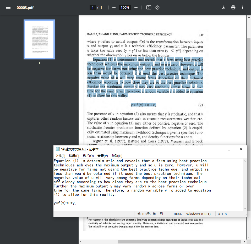

我们继续欣赏器查察这些文件,照旧打开00003.pdf:
发现这次就可以恣意复制了,而且辨认准确率照旧很高的。
