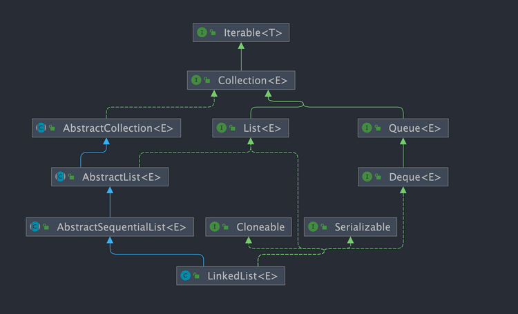

LinkedList 继承了 AbstractSequentialList ,而 AbstractSequentialList 又继承于 AbstractList 。
阅读过 ArrayList 的源码我们就知道,ArrayList 同样继承了 AbstractList , 以是 LinkedList 会有大部分方法和 ArrayList 相似。
LinkedList 实现了以下接口:
  • List : 表明它是一个列表,支持添加、删除、查找等操纵,而且可以通过下标举行访问。
  • Deque :继承自 Queue 接口,具有双端队列的特性,支持从两端插入和删除元素,方便实现栈和队列等数据布局。必要留意,Deque 的发音为 "deck" [dɛk],这个大部分人都会读错。
  • Cloneable :表明它具有拷贝本领,可以举行深拷贝或浅拷贝操纵。
  • Serializable : 表明它可以举行序列化操纵,也就是可以将对象转换为字节省举行长期化存储或网络传输,非常方便。
LinkedList 类图

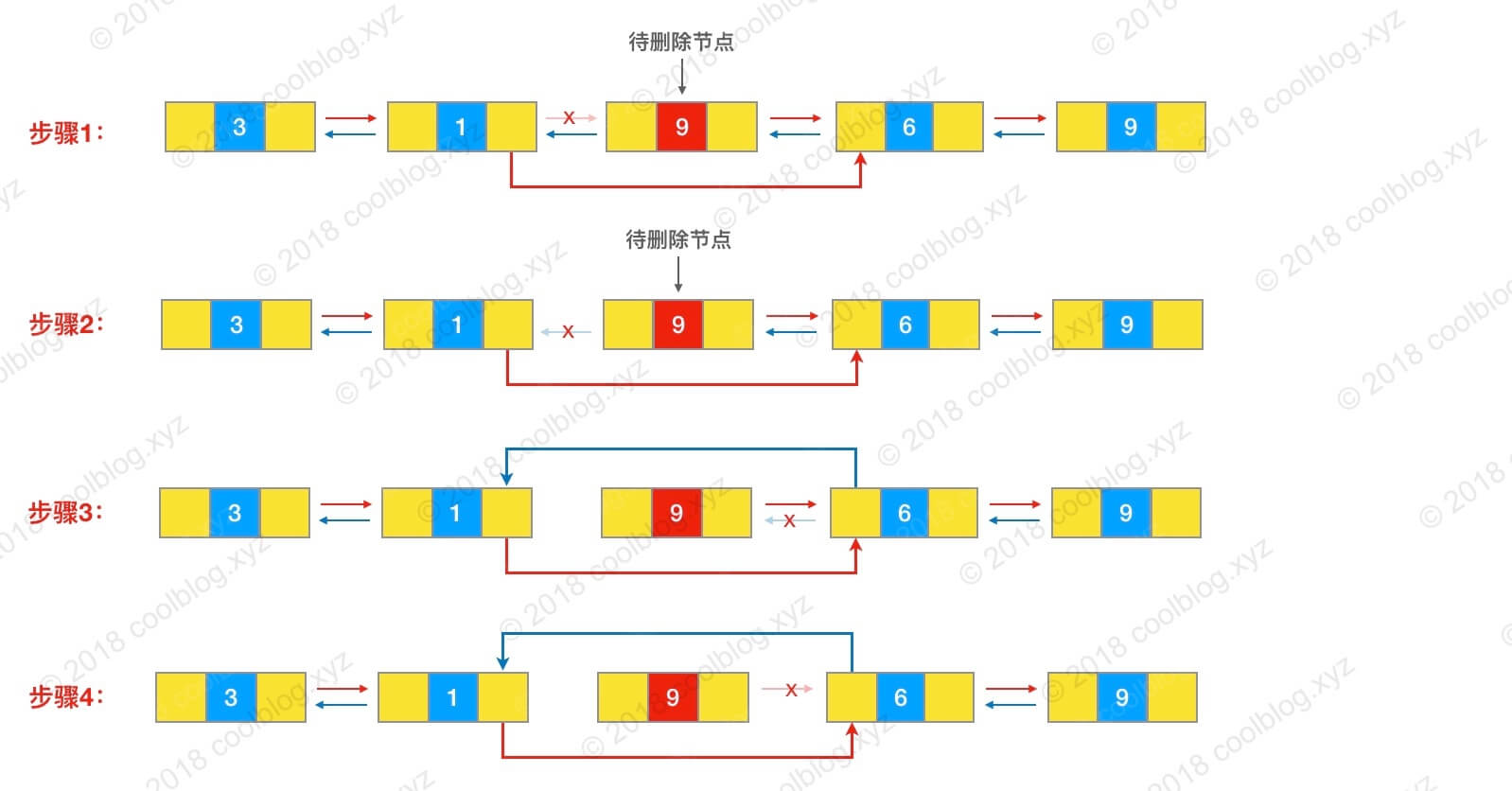

unlink() 方法的逻辑如下:
  • 起首获取待删除节点 x 的前驱和后继节点;
  • 判断待删除节点是否为头节点或尾节点:
    • 如果 x 是头节点,则将 first 指向 x 的后继节点 next
    • 如果 x 是尾节点,则将 last 指向 x 的前驱节点 prev
    • 如果 x 不是头节点也不是尾节点,实行下一步操纵
  • 将待删除节点 x 的前驱的后继指向待删除节点的后继 next,断开 x 和 x.prev 之间的链接;
  • 将待删除节点 x 的后继的前驱指向待删除节点的前驱 prev,断开 x 和 x.next 之间的链接;
  • 将待删除节点 x 的元素置空,修改链表长度。
可以参考下图明白(图源:LinkedList 源码分析(JDK 1.8)):
unlink 方法逻辑
