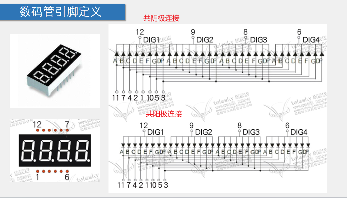

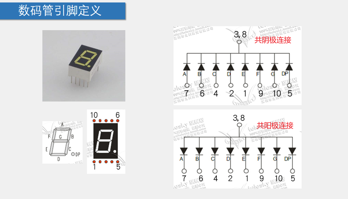

在51单片机的应用中,数码管表现是一项根本且常见的功能。数码管可以或许表现数字和一些字符,通过内部的发光二极管(LED)来实现。根据公共端的差异,数码管分为共阳极和共阴极两种范例。在共阴极数码管中,全部LED的阴极毗连在一起,而阳极则分别通过差异的引脚控制。要点亮特定的LED,只需在相应的阳极引脚上提供高电平信号。
数码管字符编码表(共阴/共阳对照)
字符共阴极段码(HEX)共阳极段码(HEX)分析二进制表现(abcdefg dp)数字00x3F0xC0数字00011 1111 / 1100 000010x060xF9数字10000 0110 / 1111 100120x5B0xA4数字20101 1011 / 1010 010030x4F0xB0数字30100 1111 / 1011 000040x660x99数字40110 0110 / 1001 100150x6D0x92数字50110 1101 / 1001 001060x7D0x82数字60111 1101 / 1000 001070x070xF8数字70000 0111 / 1111 100080x7F0x80数字80111 1111 / 1000 000090x6F0x90数字90110 1111 / 1001 0000大写字母A0x770x88字母A0111 0111 / 1000 1000C0x390xC6字母C0011 1001 / 1100 0110E0x790x86字母E0111 1001 / 1000 0110F0x710x8E字母F0111 0001 / 1000 1110G0x3D0xC2字母G0011 1101 / 1100 0010H0x760x89字母H0111 0110 / 1000 1001I0x060xF9字母I0000 0110 / 1111 1001J0x1E0xE1字母J0001 1110 / 1110 0001L0x380xC7字母L0011 1000 / 1100 0111O0x3F0xC0字母O0011 1111 / 1100 0000P0x730x8C字母P0111 0011 / 1000 1100S0x6D0x92字母S0110 1101 / 1001 0010U0x3E0xC1字母U0011 1110 / 1100 0001Y0x660x99字母Y0110 0110 / 1001 1001小写字母b0x7C0x83小写b0111 1100 / 1000 0011c0x580xA7小写c0101 1000 / 1010 0111d0x5E0xA1小写d0101 1110 / 1010 0001h0x740x8B小写h0111 0100 / 1000 1011n0x540xAB小写n0101 0100 / 1010 1011o0x5C0xA3小写o0101 1100 / 1010 0011r0x500xAF小写r0101 0000 / 1010 1111t0x780x87小写t0111 1000 / 1000 0111u0x1C0xE3小写u0001 1100 / 1110 0011y0x6E0x91小写y0110 1110 / 1001 0001特殊字符-0x400xBF减号/负号0100 0000 / 1011 1111.0x800x7F小数点1000 0000 / 0111 1111_0x080xF7下划线0000 1000 / 1111 0111=0x480xB7等号0100 1000 / 1011 0111空格0x000xFF全灭0000 0000 / 1111 1111全亮0xFF0x00全部段亮1111 1111 / 0000 0000普中51开发板利用的是两个4位的共阴极数码管,详细先容如下:

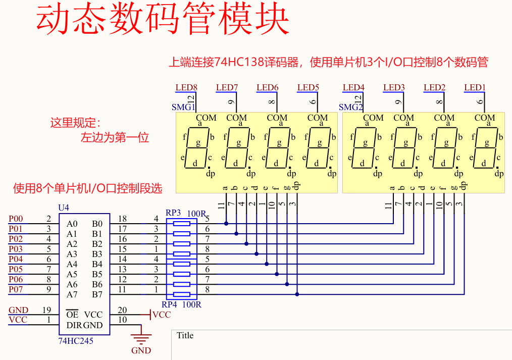

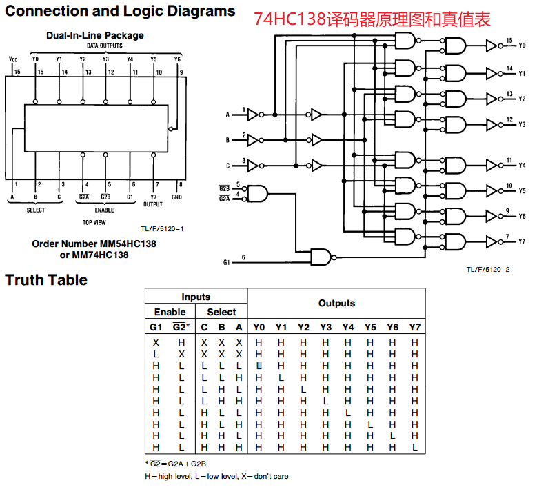

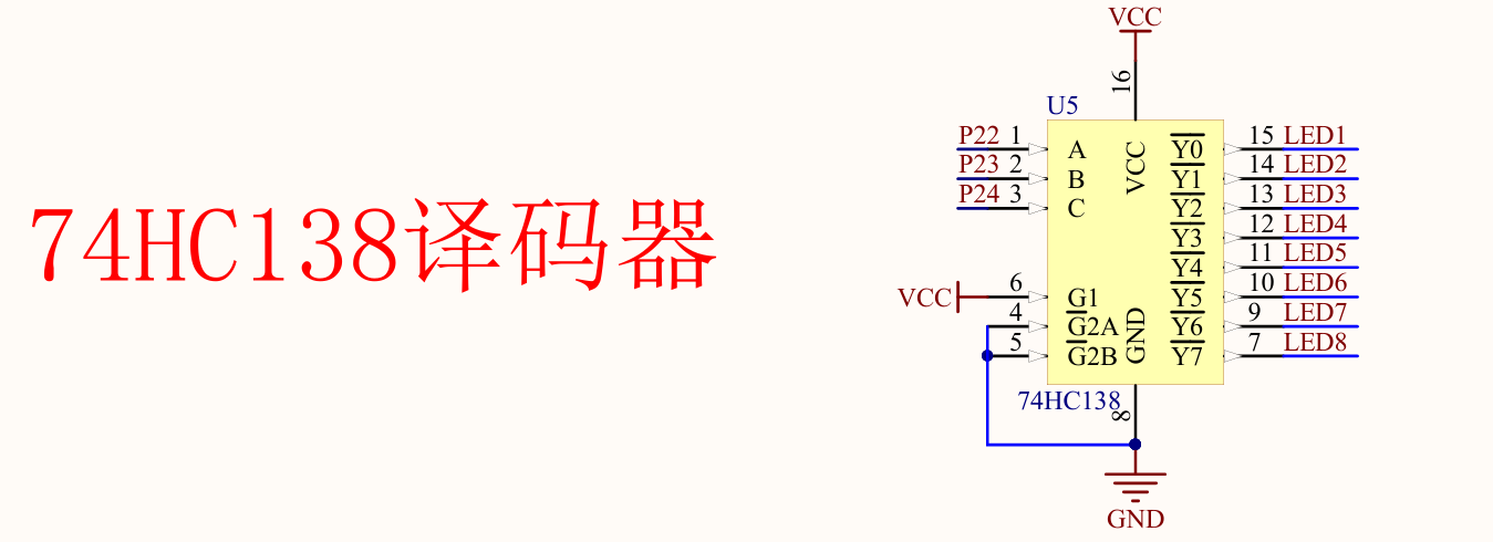

74HC138译码器简介
作用:节流单片机I/O口
  1. //这里结合两张图片一起介绍
  2. // P2_4 = 1;P2_3 = 1;P2_2 = 1;  控制LED8
  3. // P2_4 = 1;P2_3 = 1;P2_2 = 0;  控制LED7
  4. // P2_4 = 1;P2_3 = 0;P2_2 = 1;  控制LED6
  5. // P2_4 = 1;P2_3 = 0;P2_2 = 0;  控制LED5
  6. // P2_4 = 0;P2_3 = 1;P2_2 = 1;  控制LED4
  7. // P2_4 = 0;P2_3 = 1;P2_2 = 0;  控制LED3
  8. // P2_4 = 0;P2_3 = 0;P2_2 = 1;  控制LED2
  9. // P2_4 = 0;P2_3 = 0;P2_2 = 0;  控制LED1
