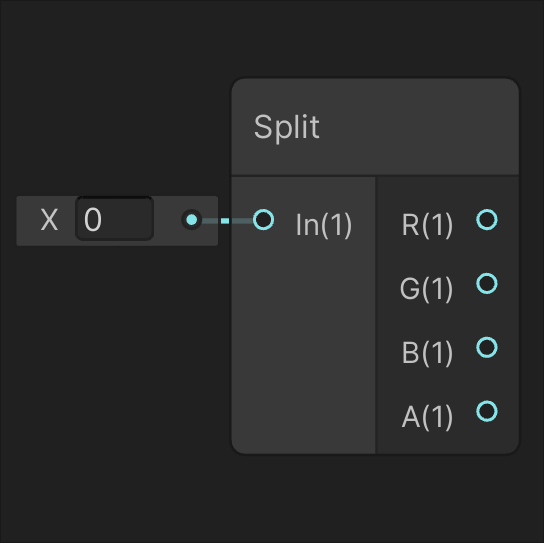

拆分节点(Split Node)是Unity ShaderGraph中用于将向量分解为独立浮点数值的根本工具。它通过提取输入向量的各个通道(R/G/B/A),将多维向量数据拆分为单精度浮点数输出,广泛应用于材质编辑、数据处理处罚及算法逻辑中。该节点可以或许自动处理处罚差别维度的输入向量,支持Vector2、Vector3和Vector4范例,并根据输入维度智能调解输出内容。
Split节点的核心上风体现在三个方面:维度分解功能支持将Vector2/3/4向量拆分为独立的浮点数值;机动适配特性使其可以或许自动处理处罚低维输入,比方Vector2仅输出R和G通道,B与A通道自动补零;逻辑清楚的计划提供了直观的通道分离功能,极大简化了向量数据操纵流程。在ShaderGraph的可视化编程环境中,Split节点作为数据流转的关键环节,负担着将复合数据转换为单一数值的紧张任务。
在图形渲染管线中,Split节点饰演数据预处理处罚器的脚色。当必要单独操纵向量的某个分量时,它提供了最直接的办理方案。比方,在调解材质颜色属性时,若需仅修改赤色通道强度而不影响其他通道,Split节点便显现出其独特代价。

Split节点的输入端口计划简便而强大,仅包罗一个名为“In”的动态矢量输入。该端口范例为Dynamic Vector,可继承Vector2、Vector3或Vector4范例的输入数据,无需用户手动指定向量维度,从而具备较高的机动性,顺应多样化的数据流场景。
输入端口的核心特性包罗:范例自顺应性,能自动辨认和处理处罚差别维度的输入向量;数据流兼容性,可无缝毗连其他节点输出的向量数据;及时处理处罚本领,对输入向量举行即时分解操纵。在现实应用中,用户可将任何天生向量数据的节点(如纹理采样节点、数学运算节点、时间节点等)直接接入Split节点的输入端口。
输入端口的技能规格如下:支持的最小维度为Vector2,最大为Vector4;全部输入均按浮点数精度处理处罚;端口毗连无特别限定,可接入任何输出向量范例的节点。
输出端口架构
Split节点提供四个独立的浮点数输出端口,分别对应向量的差别通道:
  • R(赤色通道):输出输入向量的第一个分量,对应Vector2的x、Vector3的x、Vector4的x
  • G(绿色通道):输出输入向量的第二个分量,对应Vector2的y、Vector3的y、Vector4的y
  • B(蓝色通道):输出输入向量的第三个分量,Vector2输入时为0,Vector3为z,Vector4为z
  • A(Alpha通道):输出输入向量的第四个分量,Vector2与Vector3输入时为0,Vector4为w
该输出计划利用户可以或许单独访问和操纵向量的每一个分量,为复杂着色器效果提供了根本支持。每个输出端口独立运作,用户可根据必要选用此中部门或全部端口,未利用的端口保持断开状态,不影响其他端口功能。
