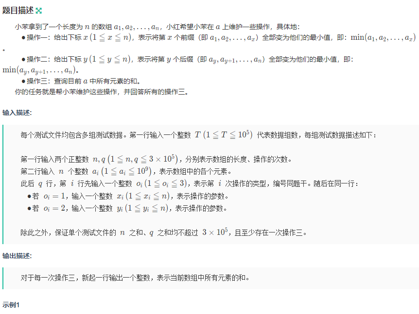

牛客寻衅125
小苯的数组操纵
E-小苯的数组操纵_牛客周赛 Round 125

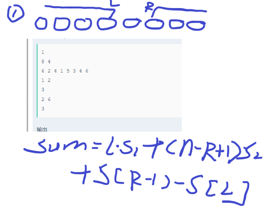

这个题的思绪就是
我们可以分两种环境去讨论
  • 当l和r没有交在一起时间,我们可以显着得到s1L+s2(n-R+1)+s[R-1]-s[L]**这个公式
  1. s1原本的表示是前面的最小值,s2后面的最小值,s[R-1]-s[L]然后后面的就是区间和,s是前缀和
  • 当这个存在交集时间我们可以直接分两种环境去判断,一个是L覆盖R那么L这一边全部变成数列中的最小值。
  • 当这个存在交集时间我们可以直接分两种环境去判断,一个是R覆盖L那么R这一边全部变成数列中的最小值。
但是我们可以讲起分成两段,被覆盖的一边退回原来的位置,就可以当成没有重合的两段做。
  1. s1*L+s2*(n-R+1)+s[R-1]-s[L]
