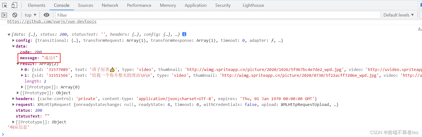

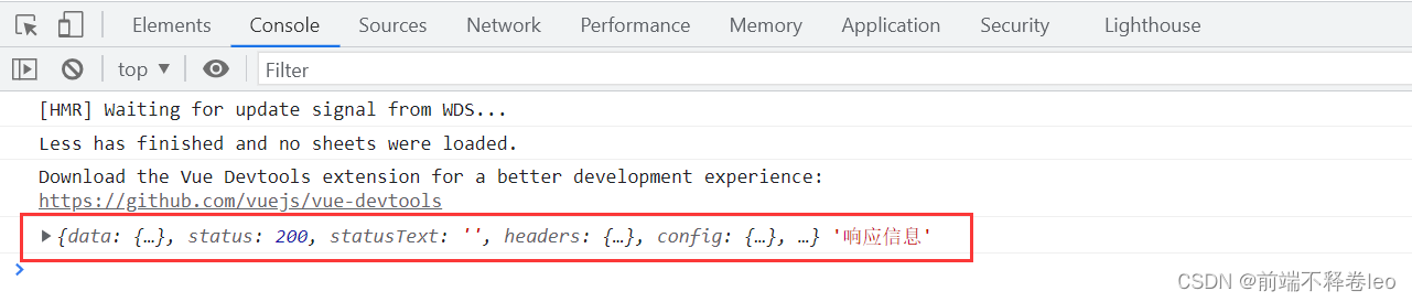

革新页面,打开F12,切换到Network,发现此时页面发送了哀求
切换到Console,检察控制台打印信息
我们已经乐成获取接口的相应信息(返回值) ,数据布局为json格式,此时我们可以将想要的数据渲染到页面上,睁开检察json数据
如我们想要将赤色部分的信息渲染在页面上,此时可以对相应信息稍作处置惩罚

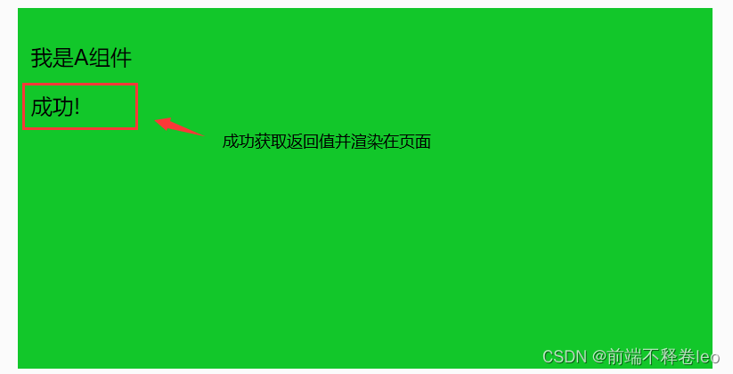

  我是A组件
{{result}}
页面体现效果

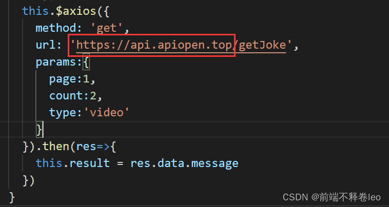

如像刚刚我们的谁人哀求一样,假如整个项目的哀求地点域名或上下文根都一样,那么我们就可以利用设置默认baseURL,举个例子,如下图
整个项目哀求的url的前缀部分都是一样的,那么我们可以如许设置
//main.js
import axios from ‘axios’
axios.defaults.baseURL = ‘https://api.apiopen.top’
Vue.prototype.$axios = axios
此时哀求的url可以修改成如下所示
this.$axios({
method: ‘get’,
url: ‘/getJoke’, //此时会将baseURL与该url举行拼接成终极哀求的url
params:{
page:1,
count:2,
type:‘video’
}).then(res=>{
this.result = res.data.message
