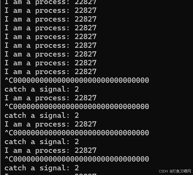

          那么怎样证明信号捕捉的时间, 这个信号确实被屏蔽了呢? 这里我们用一个步调来举行实行。 ——实行的流程就是我们的处理处罚信号内里是一个死循环, 循环打印pending位图。 然后循环外会打印一句捕捉到信号。如果我们实行2号信号时没有屏蔽2号信号, 那么我们发送频频2号信号, 那么都应该被递达, 那么捕捉到信号就会频发的打印。 但是如果屏蔽的话就应该不会被递达, 也就只打印一句捕捉到信号:
  1. #include<iostream>
  2. #include<cstring>
  3. #include<signal.h>
  4. #include<unistd.h>
  5. using namespace std;
  6. void PrintPending()  //打印位图结构
  7. {
  8.     sigset_t set;
  9.     sigpending(&set);
  10.     for (int signo = 1; signo <= 31; signo++)
  11.     {
  12.         if (sigismember(&set, signo)) cout << "1" << endl;
  13.         else cout << "0";
  14.     }
  15.     cout << endl;
  16. }
  17. void handler(int signo)
  18. {
  19.     cout << "catch a signal: " << signo << endl;
  20.     while (true)
  21.     {
  22.         PrintPending();
  23.     }
  24. }
  25. int main()
  26. {
  27.     struct sigaction act, oact;  //这里可以省略struct,不省略是因为能够提醒我们是系统结构体。
  28.     memset(&act, 0, sizeof(act));
  29.     memset(&oact, 0, sizeof(oact));
  30.     act.sa_handler = handler;
  31.     sigaction(2, &act, &oact);
  32.
  33.     while (true)
  34.     {
  35.         cout << "I am a process: " << getpid() << endl;
  36.         sleep(1);
  37.     }
  38.     return 0;
  39. }
运行效果:
  可以看到只有第一次ctrl + C递达了信号, 其他时间的信号都没有被递达。 而且第二次ctrl + c后pending表2号为变成了1, 分析这个信号此时未决状态。 也可以推测被屏蔽了。

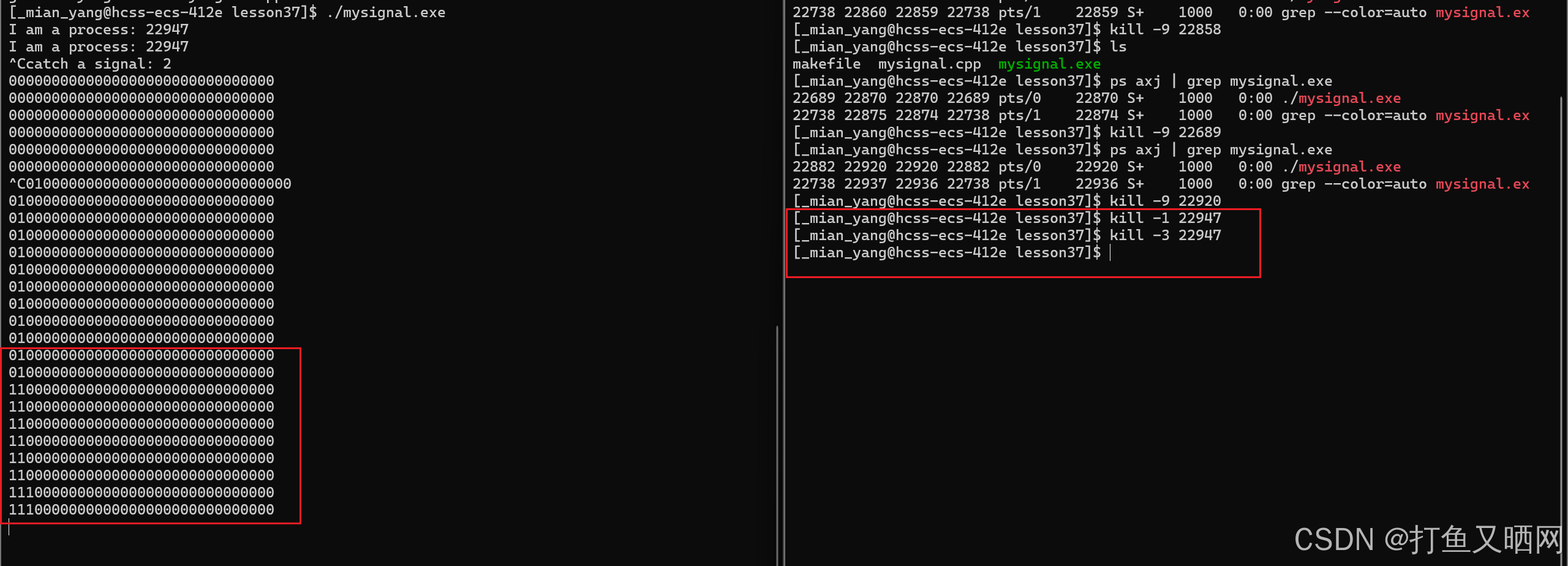

  18. {
  20.     while (true)
  21.     {
  22.         PrintPending();
  23.         sleep(1);
  24.     }
  25. }
  26. int main()
  27. {
  28.     struct sigaction act, oact;  //这里可以省略struct,不省略是因为能够提醒我们是系统结构体。
  29.     memset(&act, 0, sizeof(act));
  30.     memset(&oact, 0, sizeof(oact));
  31.     act.sa_handler = handler;
  32.     sigemptyset(&act.sa_mask); //先清空一下samask
  33.     sigaddset(&act.sa_mask, 1); //添加1号比特位为1
  34.     sigaddset(&act.sa_mask, 3); //添加1号比特位为1
  35.     sigaction(2, &act, &oact);
  36.
  37.     while (true)
  38.     {
  39.         cout << "I am a process: " << getpid() << endl;
  40.         sleep(1);
  41.     }
  42.     return 0;
  43. }
运行效果:
  然后我们就会发现, 处理处罚2号信号的时间, 1, 3号信号都被屏蔽了。

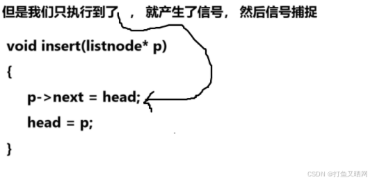

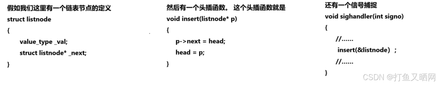

如果我们有下面的节点界说, 头插函数和自界说捕捉动作
现在我们有下面这个链表
现在我们实行insert。
此时的链表布局是如许的:
由于信号捕捉又是插入一个新节点:
 以是, 就会再次进入insert函数插入新节点。那么此时的链表节点就是如许的:
末了, 信号捕捉完毕后, 再将原来的insert函数实行完, 就变成了最闭幕果, 如下:
           以上这种情况就是一个函数被重复进入了, 也叫做函数重入。 而且, 上面的listnode3我们称为节点发生了丢失。 即由于节点丢失导致的内存走漏标题。
          上面有两个标题, 这两个标题合起来就是, 函数重入导致的节点丢失标题。 而我们把这种重入后会有标题的函数称为不可重入函数。即: 如果一个函数被重复进入的情况下, 堕落了, 大概大概堕落, 我们就把他叫做不可重入函数。 否则叫做可重入函数。  可不可重入是特点, 不含批驳。 现在我们学过的大部门函数, 都是不可重入的。

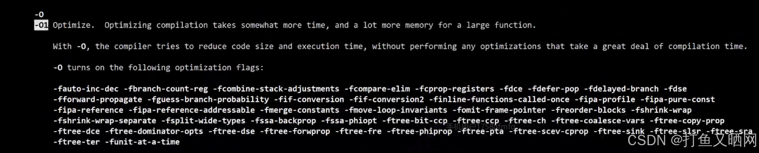

        那么我们怎样控制它举行优化呢?那么我们打开man g++, 然后/-O, 就能看到下面这个:
有-O1, -O2等等。 这内里的123是优化级别-O就是控制优化品级
这里我们直接控制优化品级3, 观察效果:

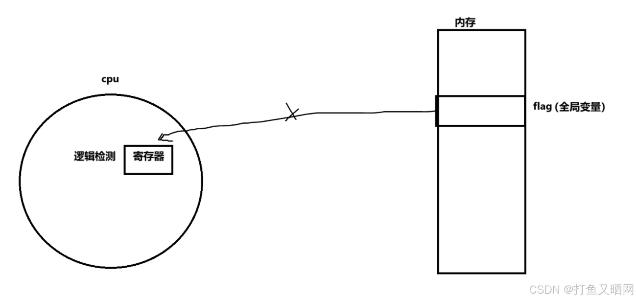

        那么我们看下面这张图:
        左边是cpu, 右边是物理内存。 我们必要知道的是, 不管怎么优化, 我们对应的变量, 肯定会在内存内里开发。 我们一开始cpu做检测, 就是将内存内里的变量加载到寄存器然后做逻辑检测, 检测之后有效果了再控制逻辑。 但是现在不做这个工作了, 只是在第一次的时间将flag直接放到寄存器里, 然后cpu从寄存器内里直接盘算。 也就是说,我们的cpu盘算flag不再从内存内里拿了, 而是先生存到寄存器中,以后做检测直接从寄存器内里拿。 标题是如许对于flag如果不做修改会有用, 但是我们的flag会做修改。 flag后续修改后cpu并不会检测到, 以是我们的步调就不停死循环了。
           而volatile的核心作用就是防止编译器过分优化, 保持内存的可见性!!!凡是用volatile做修饰的变量, 就是在告诫编译器不要做任何优化。

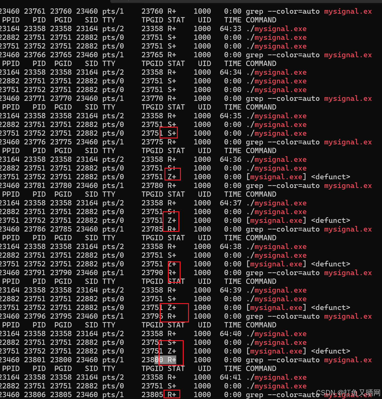

        本日的基于信号方式举行等待照旧要调用wait/waitpid如许的接口。 父进程不停得包管本身是不停在运行的(子进程不要孤儿) 那么怎样做? ——就是把子进程等待写入信号的捕捉函数当中!!
        我们使用下面的代码举行验证,我们想要的征象是前五秒步调父进程在跑, 子进程也在跑。 然后子进程退出, 接下来的五秒子进程变成课堂, 父进程还在跑。 末了子进程被采取!
  1. void handler(int signo)
  2. {
  3.     sleep(5);
  4.     pid_t rid = waitpid(-1, nullptr, 0);
  5.     cout << "I am child process: " << getpid() << ", ppid: " << getppid() << "catch a signal: " << signo << endl;
  6. }
  7. int main()
  8. {
  9.     signal(17, handler);
  10.     pid_t id = fork();   //子进程返回0, 父进程返回子进程pid
  11.     if (id == 0)
  12.     {
  13.         while (true)
  14.         {
  15.             cout << "I am child process: " << getpid() << ", ppid: " << getppid() << endl;
  16.             sleep(5);
  17.             break;
  18.         }
  19.         exit(0);
  20.     }
  21.     while (true)
  22.     {
  23.         cout << "I am a father process: " << getpid() << endl;
  24.         sleep(1);
  25.     }
  26.     return 0;
  27. }
运行效果:
        我们就会发现中心恰好五秒僵尸继续, 和我们预想的是一样的。
