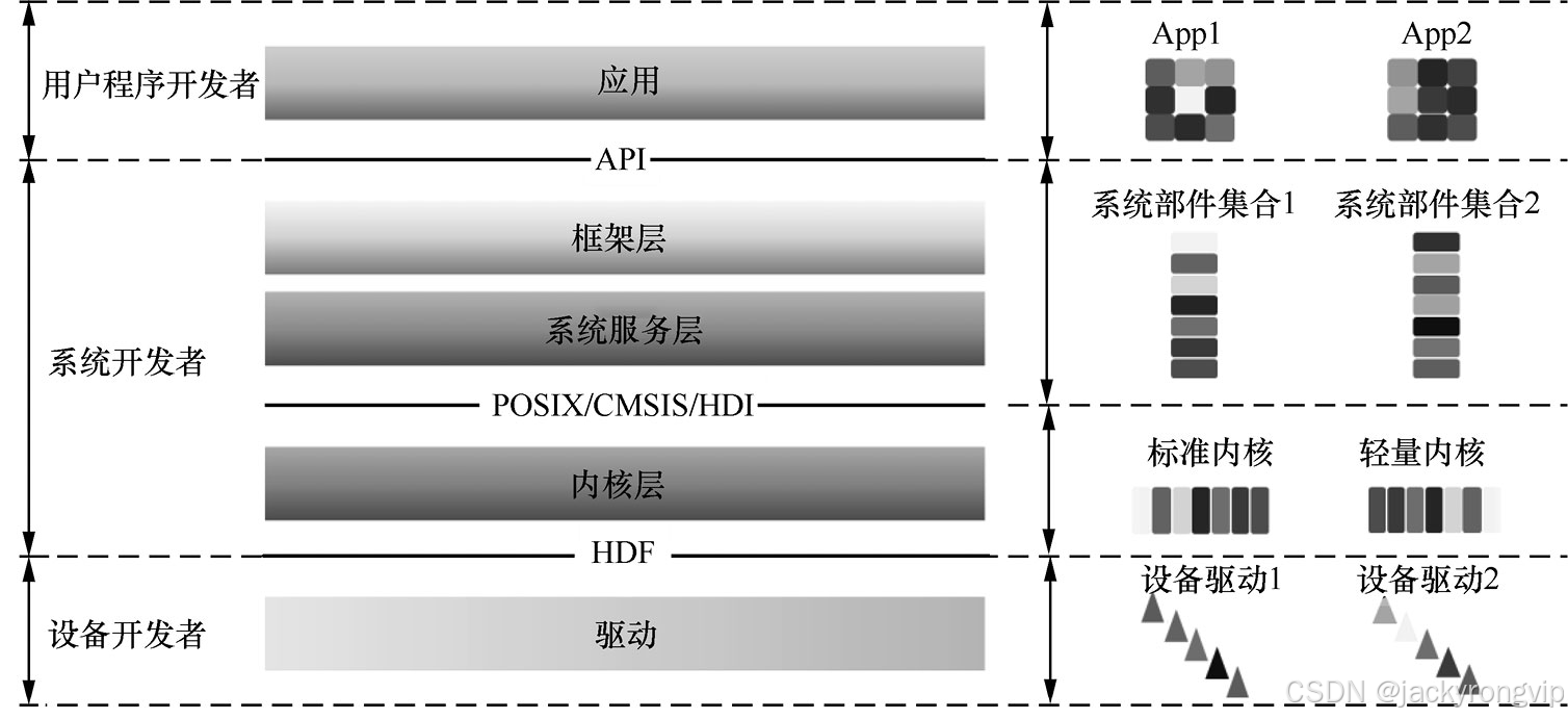

(1)内核层
内核层包罗内核部件和HDF驱动框架部件。当前已提供LiteOS-M、
LiteOS-A、Linux和UniProton这4种内核部件,将来还可增长更多类
型的内核部件。LiteOS、Linux内核部件可以按需摆设在差别装备之
上,内核层向体系服务层提供POSIX/ CMSIS接口,用于屏蔽差别的
内核实现差别。同时向体系服务提供标准化的HDI,屏蔽差别厂商
驱动的实现差别。内核层的部件化筹划如图3-4所示。
图3-4 内核层的部件化筹划
(2)体系服务层和框架层
HarmonyOS架构分层根据功能定位区分了体系服务层和框架层,系
统服务层是全部体系服务的汇总,通过框架层向用户步伐袒露API
单个体系本究竟现通常分布在体系服务层和框架层,思量到体系服
务和框架细密耦合,在HarmonyOS中未统肯界说体系服务层和框架
层的层间接口,针对同一个功能实现的体系服务和框架组合在一起
形成一个个独立的“部件”,部件提供肯定的体系本事和对应的API
力。留意,有的部件不对外提供对应的API本事。部件之间基于
InnerSDK完成解耦,支持独立代码下载、独立编译、独立验证、部
件拼装。体系服务层和框架层的部件化筹划如图3-5所示。
图3-5 体系服务层和框架层的部件化筹划

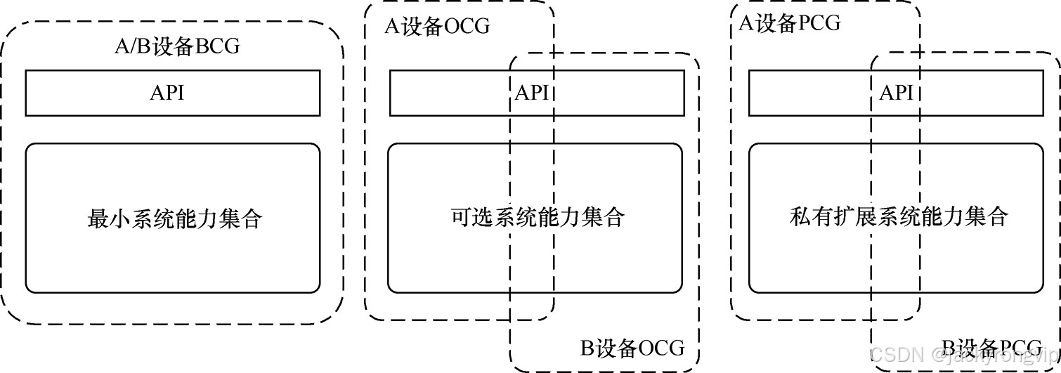

HarmonyOS针对差别的体系规格,界说了BCG和OCG,装备开发者
可按需设置,以支持其特色功能的扩展或定制开发。同时,
HarmonyOS也支持装备厂商扩展私有的体系本事,打造装备差别化
竞争力。
BCG是指针对差别体系规格界说的最小体系本事集。BCG只有4种,
分别对应轻量、小型、标准和大型这4种体系规格。任何HarmonyOS
装备必须包罗4种BCG之一。OCG是指针对差别体系规格界说的可选
体系本事集。OCG可以根据装备现实环境较自由地组合而成。
PCG(Privated Components Group,私有部件组)是指装备厂商的私
有扩展体系本事集。
同一体系规格的装备具有雷同的BCG,装备厂商可按需选择OCG、
PCG。BCG、OCG与PCG的关系如图3-6所示。
图3-6 BCG、OCG与PCG的关系

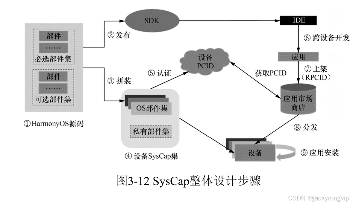

SysCap团体筹划步调如图3-12所示。
SysCap团体筹划步调阐明如下。
① HarmonyOS源码由可选部件集和必选部件集构成,将部件提供的
体系本事界说为SysCap。
② 基于一套源码发布归一化的SDK,此中每个API都拥有SysCap属
性,以及界说常见装备范例的SysCap集。
③ 装备厂商可按需拼装形成OS部件集,也可根据常见装备范例的需
求举行OS拼装。
④ 装备厂商可界说私有部件集,将它与OS部件集构成完备的装备
SysCap集。
⑤ 将装备SysCap集转换为PCID(Product Compatibility ID,产物兼
容性标识),认证后存储在云侧,并提供查询/下载功能。
⑥ 应用开发者基于SDK举行跨装备的应用开发,IDE可按装备范例
提示可用的API。
⑦ 应 用 开 发 时 定 义 应 用 的
RPCID(Required Product Compatibility ID,要求的产物兼容性标
识),即应用运行所需的体系本事集,在应用上架时提供。
⑧ 应用市场/市肆在分发应用时,将应用的RPCID与装备的PCID进
行匹配,若RPCID的值小于即是PCID即符合分发条件。对于同一个
部件在差别装备上的差别,通过应用设置中的distributefilter字段举行
分发。
⑨ 应用安装时,BMS(Bundle Manager Service,包管理服务)剖析
应用的RPCID,与PCID举行匹配,确保应用可在装备上正常运行。
