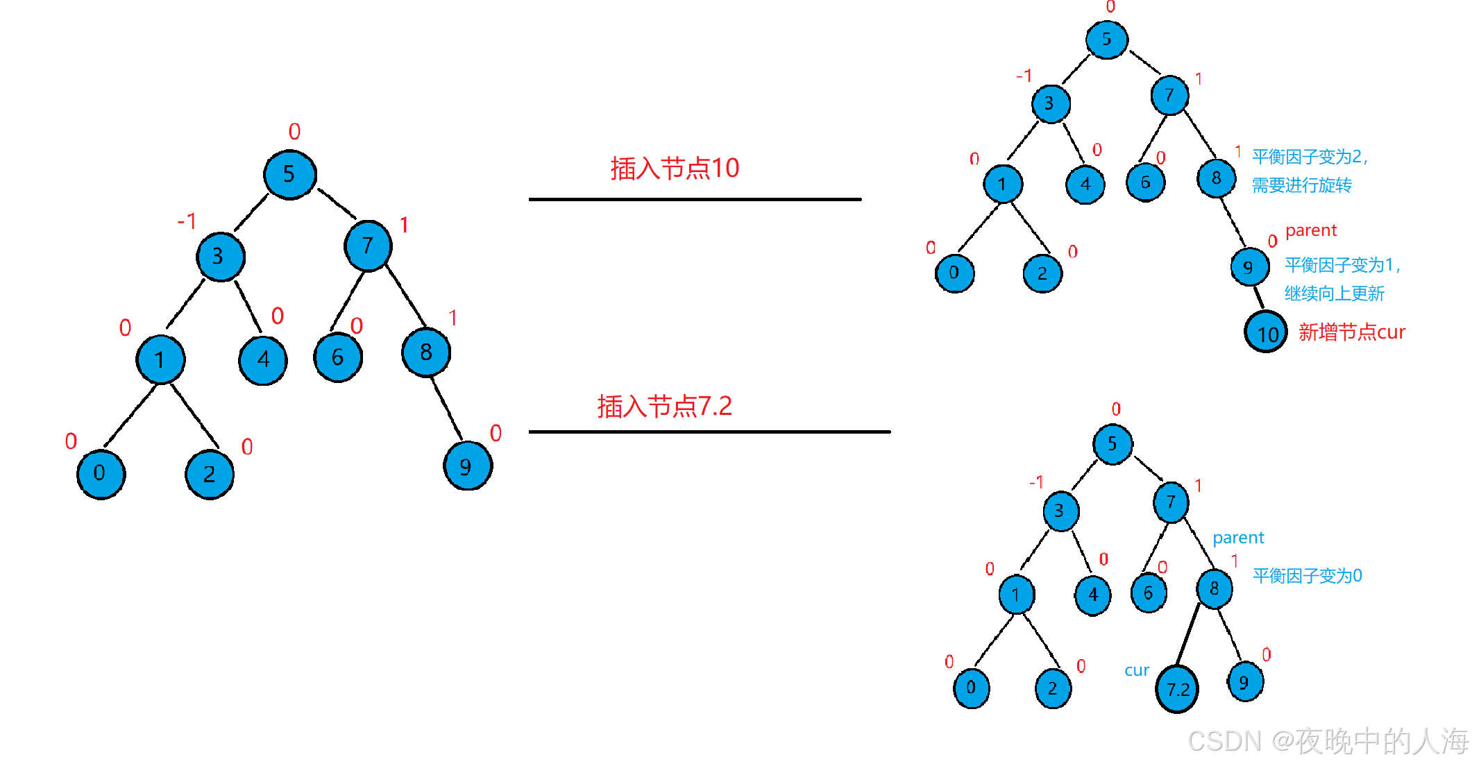

每更新完一个节点的平衡因子都须要举行以下判断:
1.假如parent的平衡因子便是1/-1时,阐明parent原先的平衡因子为0,插入节点后左子树或右子树的高度增长了,阐明还须要向上更新平衡因子。
2.假如parent的平衡因子便是0,阐明parent原先的平衡因子为1/-1,插入节点后左右两棵子树从不平衡变平衡了,阐明无需更新平衡因子。
3.假如parent的平衡因子便是2/-2时,阐明parent原先的平衡因子便是1/-1,插入节点后插入到了较高的那一棵子树,阐明此时以parent为根节点的子树已经不平衡了,须要举行旋转处置惩罚。

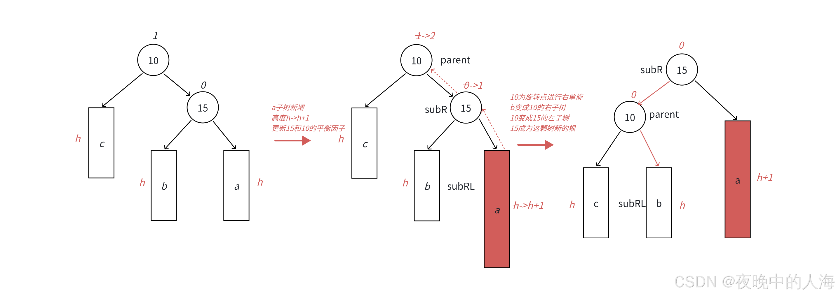

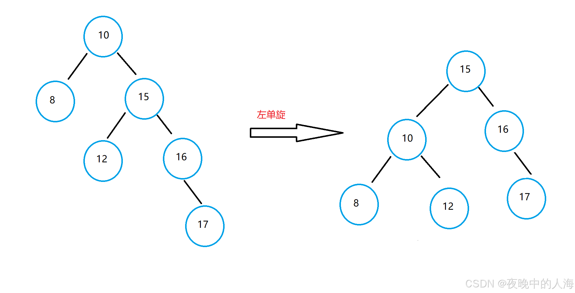

• 左单旋
条件:新节点插入到子树较高的右侧。
我们用图来感受一下其旋转的过程:
1.先将15的左子树的节点12酿成10的右子树。
2.再将10酿成15的左子树,15成为新树的根节点。
3.更新平衡因子
由于左单旋的情况许多,我们也可以用一张抽象图来体现:
代码所示:

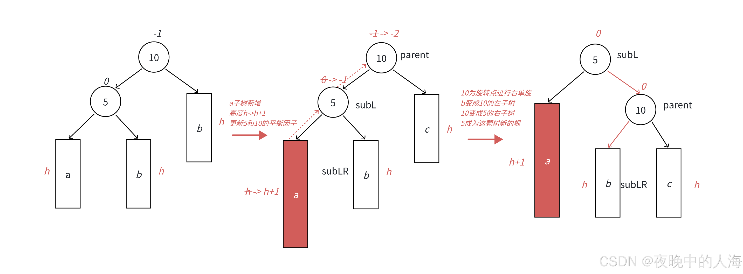

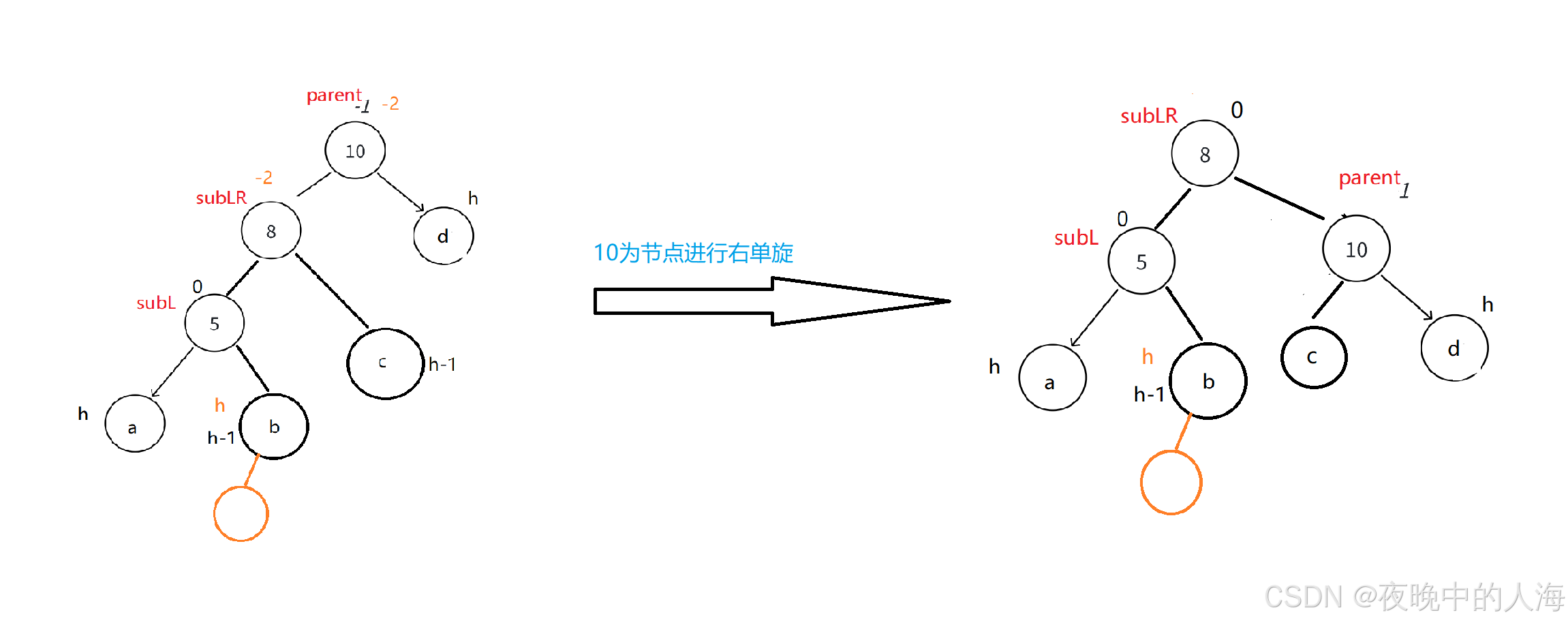

• 右单旋
条件:新节点插入到子树较高的左侧
用图来感受旋转的过程:
我们会发现和左单旋和相似
1.先将5的右子树的值b酿成10的左子树。
2.再将10酿成5的右子树,旋转完后5成为整棵树的根节点。
3.更新平衡因子。

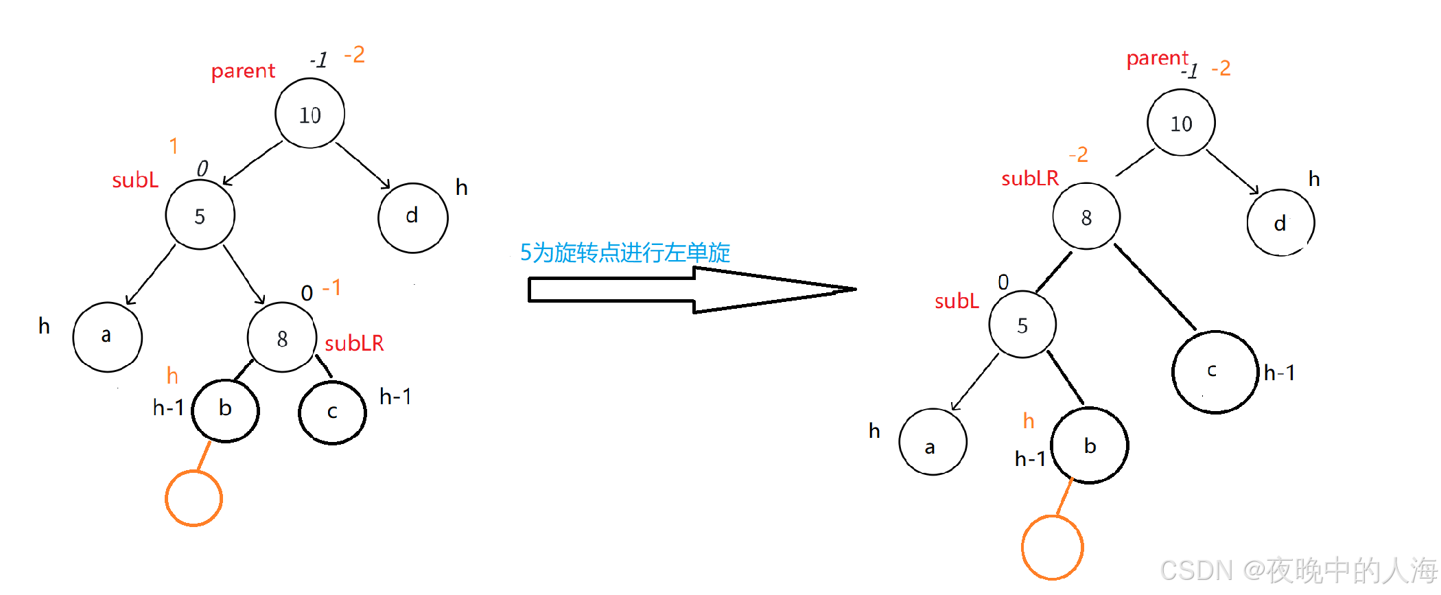

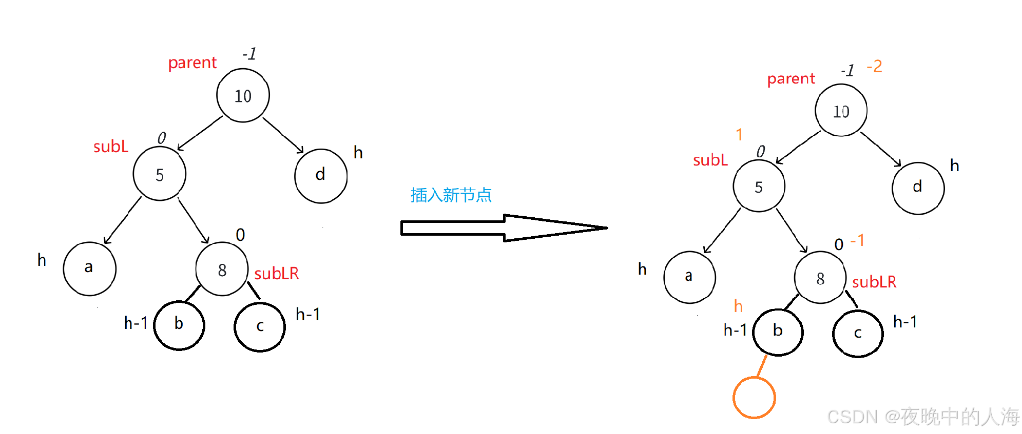

• 左右双旋
条件:新节点插入到较高左子树的右侧。
下面我们用图来演示一下其旋转过程:
1.插入新节点
2.以节点5为旋转点举行左单旋
3.以节点为10举行右单旋
4.旋转完后更新平衡因子。
平衡因子又分为三种情况:
1.当subLR的平衡因子为-1时,左右双旋后parent、subL,subLR的平衡因子分别为1、0、0。
2.当subLR的平衡因子为1时,左右双旋后parent、subL,subLR的平衡因子分别为0、-1、0。
3.当subLR的平衡因子为0时,左右双旋后parent、subL,subLR的平衡因子分别为0、0、0。

  2.         void RotateLR(Node* parent)
  3.         {
  4.                 Node* subL = parent->_left;
  5.                 Node* subLR = subL->_right;
  6.                 int bf = subLR->_bf;
  7.                 RotateL(parent->_left);
  8.                 RotateR(parent);
  9.                 if (bf == -1)
  10.                 {
  11.                         subLR->_bf = 0;
  12.                         subL->_bf = 0;
  13.                         parent->_bf = 1;
  14.                 }
  15.                 else if (bf == 1)
  16.                 {
  17.                         subLR->_bf = 0;
  18.                         subL->_bf = -1;
  19.                         parent->_bf = 0;
  20.                 }
  21.                 else if (bf == 0)
  22.                 {
  23.                         subLR->_bf = 0;
  24.                         subL->_bf = 0;
  25.                         parent->_bf = 0;
  26.                 }
  27.                 else
  28.                 {
  29.                         assert(false);
  30.                 }
  31.         }
