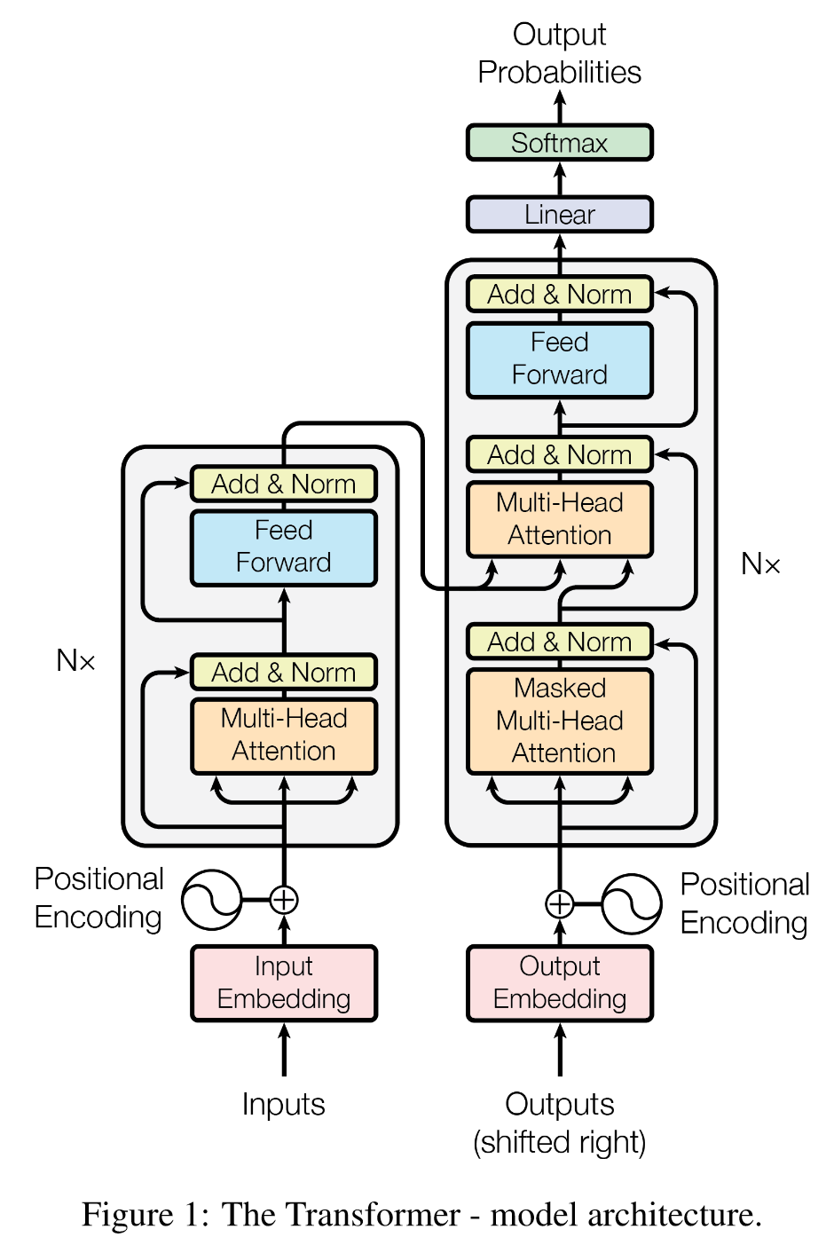

3. Model Architecture
<hr> 编码器输入x,输出z;解码器输入z,输出y。
在每一步,模子都是自回归的,在天生下一步时,使用先宿世成的符号作为附加输入。
3.1 Encoder and Decoder Stacks
<hr> 编码器:
N=6,每个两层。
第一层,多头自注意力机制;
第二层,逐位置全毗连前馈网络。
残差毗连,层归一化,即:LayerNorm(x + Sublayer(x))。
维度dmodel=512d_{model} = 512dmodel​=512。
解码器:
N=6,每个三层。
二三层同上。
第一层,掩码多头自注意力机制。
这种掩码机制联合输出嵌入偏移一个位置,确保位置 i 的猜测只能依赖于位置 i 之前已知的输出。

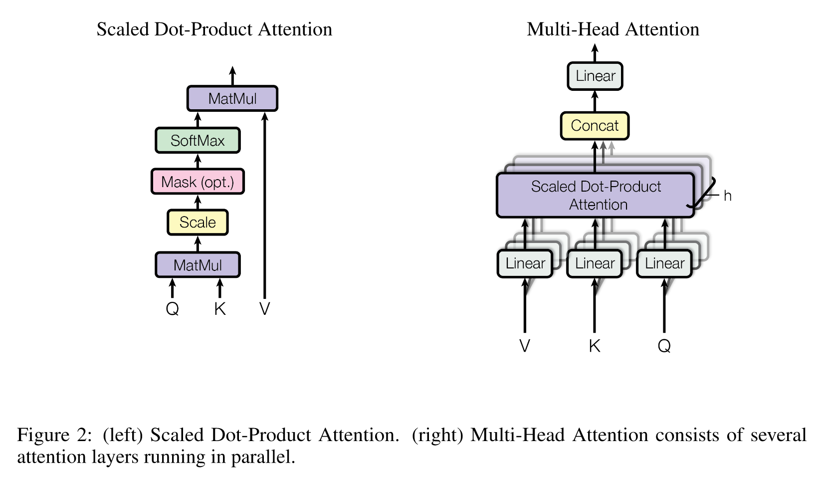

<hr> 注意力函数可以形貌为将查询(query)和一组键-值对(key-value pairs)映射到一个输出,此中查询、键、值和输出都是向量。
输出是根据值(value)的 加权和 盘算得到的,权重是通过查询(query)与相应键(key)之间的兼容性函数盘算得出的。
3.2.1 Scaled Dot-Product Attention——缩放点积注意力
<hr>
输入由维度为 dk 的查询和键以及维度为 dv 的值构成,盘算查询与全部键的点积,将每个点积除以 dk\sqrt{d_k}dk​            ​,并应用 softmax 函数以得到值的权重。
在现实应用中,会同时对一组查询盘算注意力函数,使用矩阵盘算。
输出矩阵:
Attention(Q,K,V)=softmax(QKTdk)VAttention(Q, K, V) = softmax\left(\frac{QK^T}{\sqrt{d_k}}\right)VAttention(Q,K,V)=softmax(dk​                     ​QKT​)V
  • 加性注意力
  • 点积注意力
对于较大的 dk 值,假如没有缩放,点积的数值大概会变得很大,从而将 softmax 函数推入梯度极小的地区,以是缩放dk\sqrt{d_k}dk​            ​ 。
