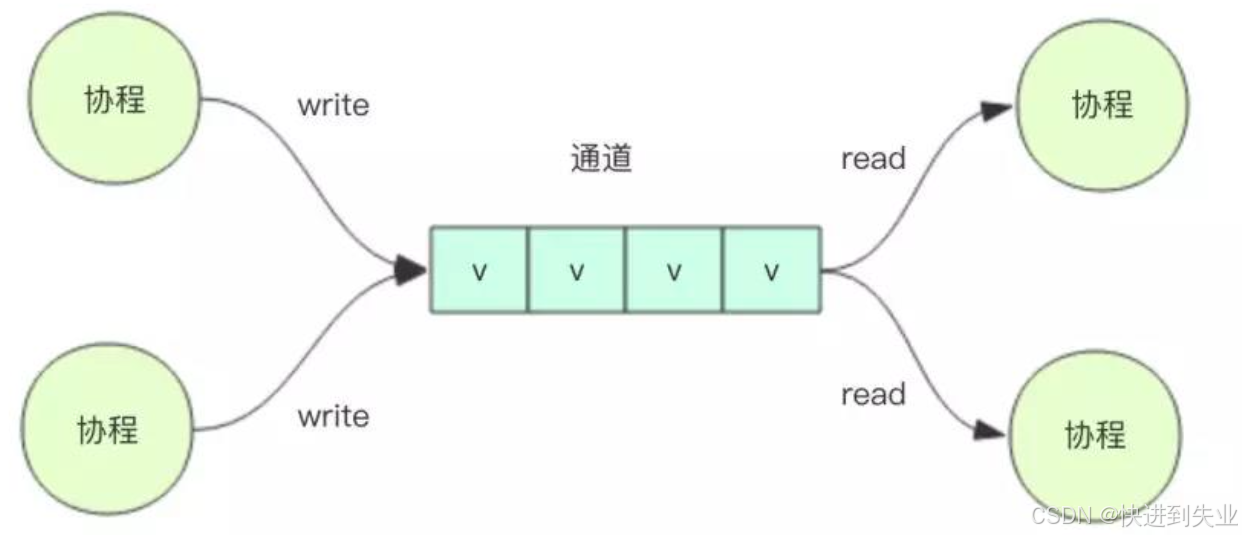

  对于通道的根本声明方式有三种:声明并初始化带缓冲的通道(ch1);声明并初始化一个不带缓冲的通道(ch2);仅仅声明一个通道(ch3)
什么是通道:一个通道相称于一个先辈先出(FIFO)的队列。也就是说,通道中的各个元素值都是严格地按照发送的序次分列的,先被发送通道的元素值肯定会先被吸收。元素值的发送和吸收都须要用到利用符<-。我们也可以叫它接送利用符。一个左尖括号紧接着一个减号形象地代表了元素值的传输方向。

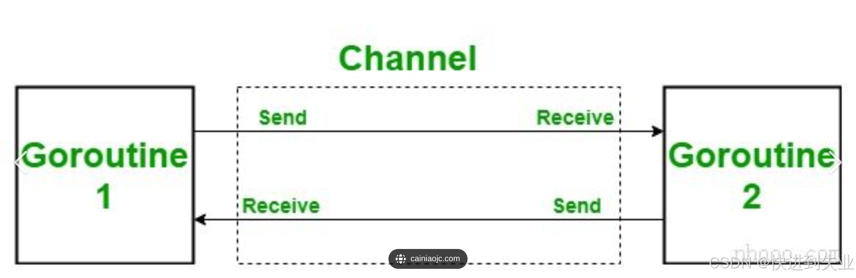

通道模子:单通道、双通道
双向通道
channel两头的goroutine既可以发送数据也可以继承数据。
默认环境下利用创建的通道即为双向通道。
