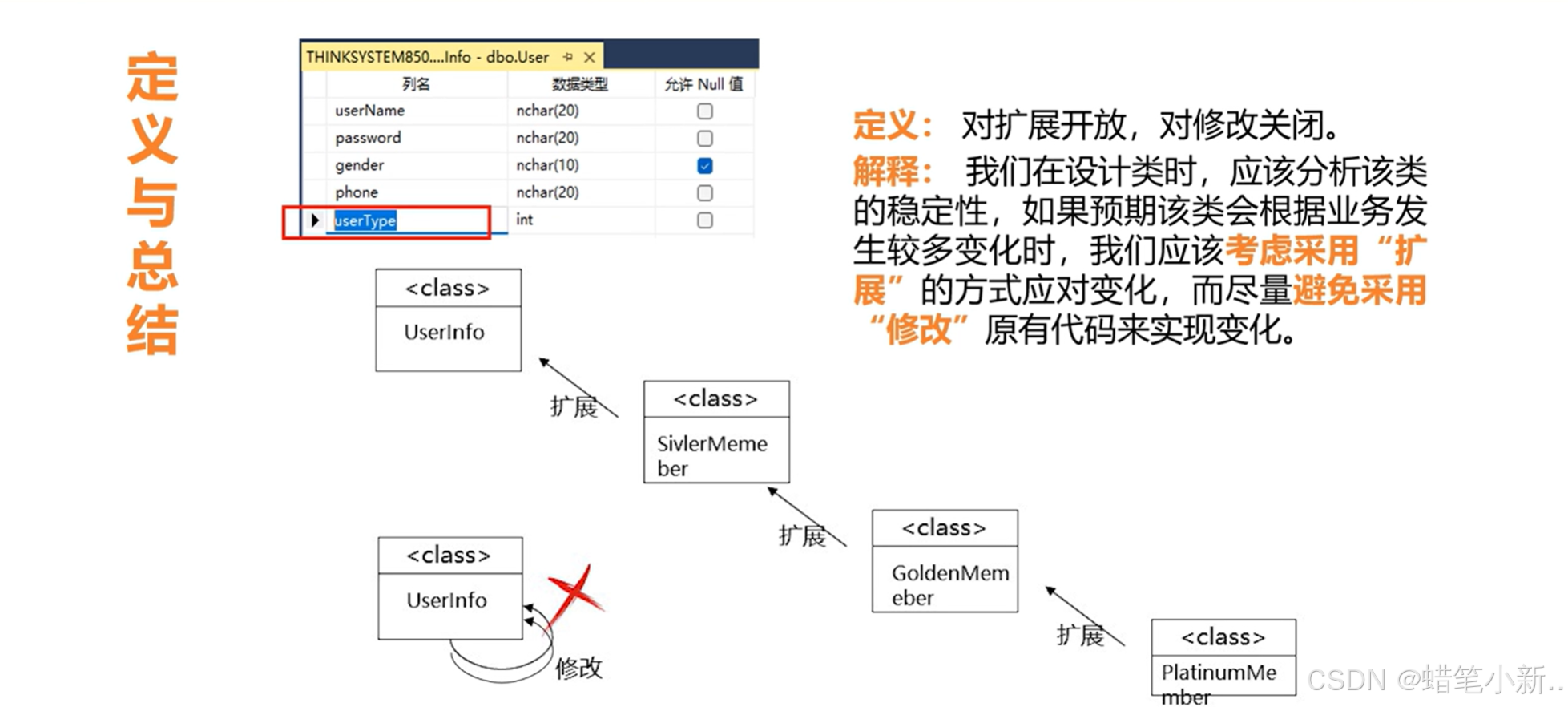

1 开闭原则内容引出
1.1 开闭原则
界说:一个软件实体,类,函数,模块;对扩展开放,对修改关闭。用抽象构建框架,用实现扩展细节。可以进步软件的可复用性和可维护性。
开发新功能时,只管不修改原有代码,只管使用扩展来增长新功能
实现开闭原则的焦颔首脑是:面向抽象编程,而不是面向实现编程。
界说的对象范例是:抽象or接口;调用的是抽象类or接口中的方法。抽象是稳固的,让一个类依靠于抽象,实现对修改关闭。再通过面向对象的继续多态,实现对抽象的继续,通过重写方法or实现新的扩展方法。

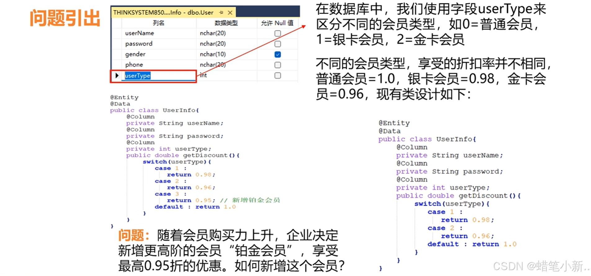

1.2 开闭原则示例

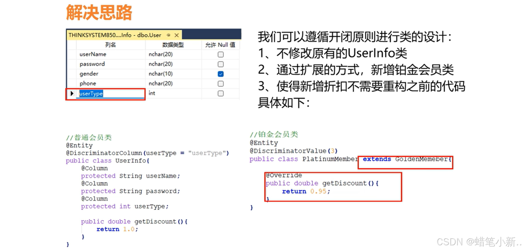

  1. /**
  2. 添加打折功能
  3. 根据开闭原则 , 对修改关闭 , 对扩展开放;
  4. 定义子类,在继承普通商品的基础上,扩展的新功能;
  5. 不用实现接口,而是继承普通类。
  6. 站在会员卡角度如下:
  7. card接口;普通用户类;银卡继承普通用户;金卡继承银卡
  8. */
  9. public class DiscountGood extends NormalGood {
  10.     public DiscountGood(Integer id, String name, Double price) {
  11.         super(id, name, price);
  12.     }
  13.     @Override
  14.     public Double getPrice() {
  15.         return super.getPrice() * 0.8;//折扣位置
  16.     }
  17. }

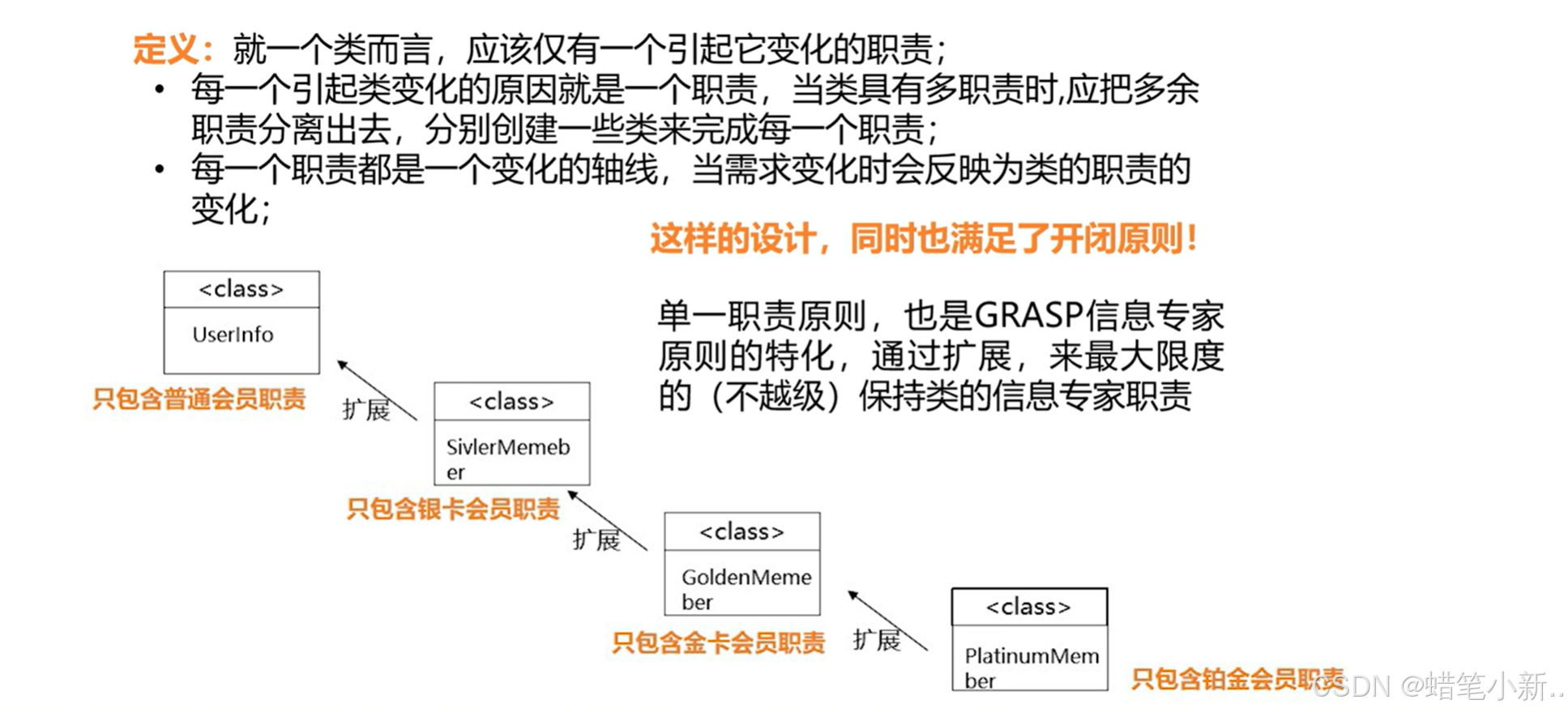

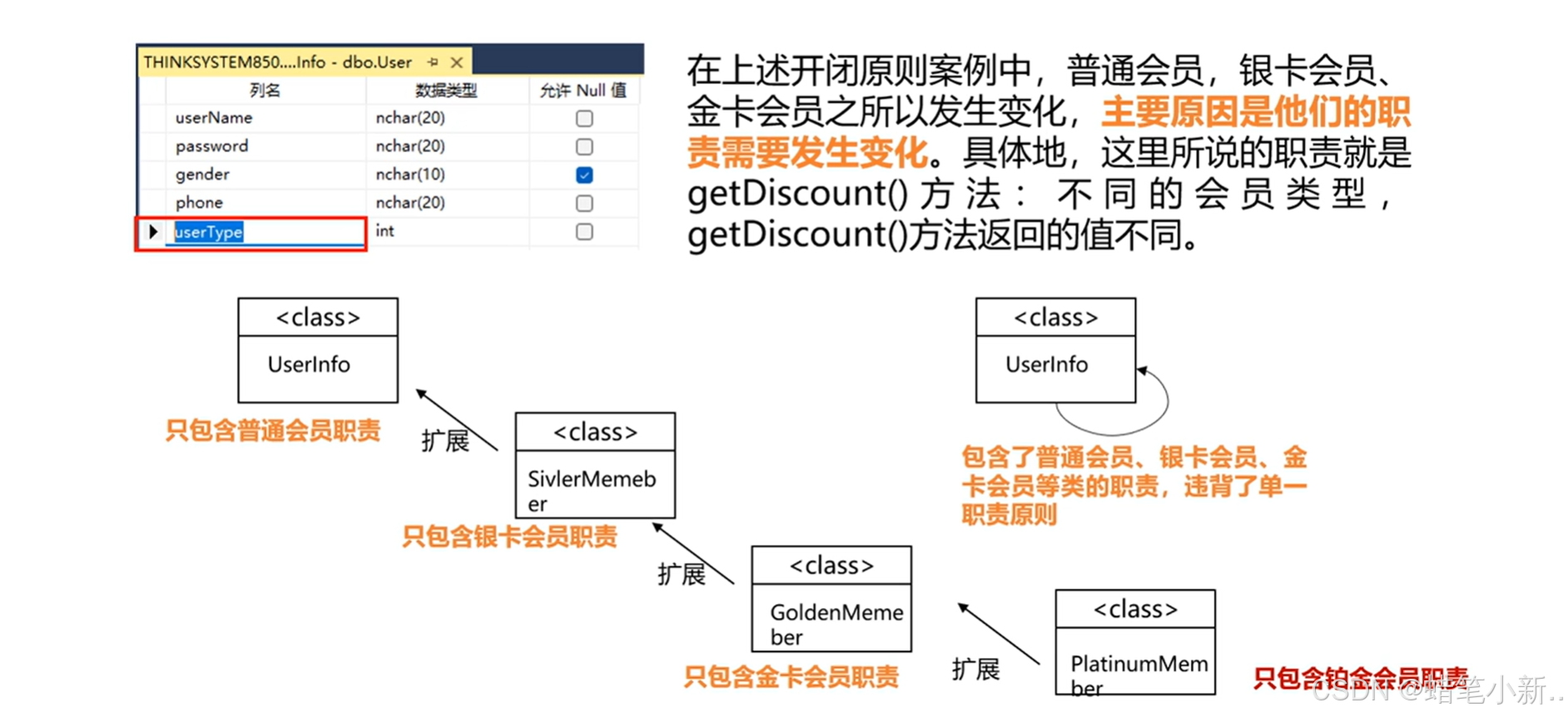

3 单一职责内容引出
3.1 单一职责
界说:不要存在多余一个导致类变动的缘故起因。
假设有一个类,负责“A”和“B”;一旦需求变动,如A功能改变,修改该类A功能时,有大概导致B功能发生故障。对于该环境,应该对于AB各自创建独立的类,包管体系的稳固性。
开发方法:一个类只负责一项职责(类、接口、方法)
长处:可读性高、进步体系可维护性、低沉类的复杂度、低沉需求变动导致的风险。
模块化的体系中,都适当使用单一职责。
