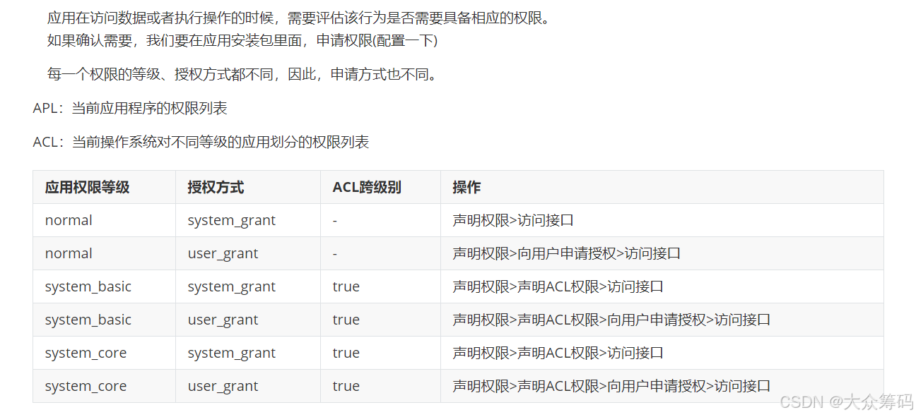

一、应用权限管理
   应用权限掩护的对象分数据和功能的:
  • 数据:个人(照片,通讯录,日历,位置)、装备(标识码,相机,麦克风)
  • 功能:装备(摄像头/麦克风、电话、联网)、应用(悬浮窗、快捷方式、唤起第三方应用、背景运行)
  1.1权限的品级
   system_core: 该品级提供应用服务操纵体系的 - 焦点本领
system_basic:该品级提供应用服务的 - 底子服务
normal: 寻常的根本应用:默认
  1.2授权方式
   system_grant:体系授权
指的是体系范例的权限,应用被允许访问的数据不会涉及到用户或装备的敏感信息
安装应用是,应用会扣问体系,体系会主动举行授权。
user_grant:用户授权
指的是涉及用户隐私或敏感数据的,假如出现题目,是不可控的。
应用安装后,运行时,会指定弹窗,扣问用户是否允许获取权限。

1.5 处置惩罚完备流程:(根据实际调解)
   当必要访问网络哀求大概开启定位、麦克风、相机等功能时,体系级别直接可以到场权限,用户级别则必要用户授权后才可以举行访问。
当给予用户授权可以会遭遇拒绝,此时则必要举行二次申请授权,此时则必要拉起详细位置举行对app授权
  1. 解题思路:
  2.         1.要加入权限
  3.         2.校验权限是否开发,判断
  4.         3.没有开启:则申请二次授权,跳转至系统设置位置
  5.         4.开启:执行正常业务
例: 按照定位权限为例

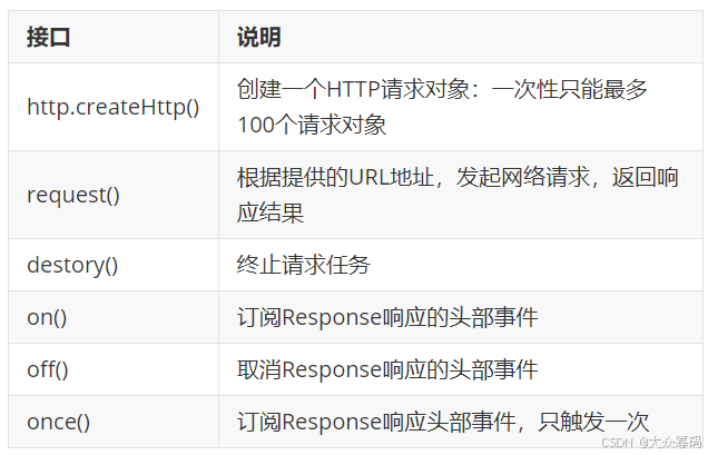

二、内置http哀求利用
   大概会存在个版本不兼容题目:发起利用Axios
  1. 1.开启网络权限: 'ohos.permission.INTERNET'
  2. 2.导包: import http from '@ohos.net.http'
  3. 3.请求:
  4.                 //创建网络请求对象
  5.         const httpRequest:http.HttpRequest = http.createHttp()
  6.                 // 方式一:异步
  7.         //异步方法:data就是响应回发的结果
  8.         //httpRequest.request('url', {...}, (err,data)=>{})
  9.                 // 方式二: 同步
  10.         //转同步操作
  11.         try{
  12.           const res:http.HttpResponse = await httpRequest.request(
  13.             'https://jsonplaceholder.typicode.com/users',
  14.             {method: http.RequestMethod.GET}   //get请求方式:默认
  15.           )
  16.           //处理请求结果:得到一个json对象
  17.           console.info('http===', res.responseCode)           //状态码
  18.           console.info('http===', JSON.stringify(res.header)) //头部信息
  19.           console.info('http===', JSON.stringify(res.result)) //数据结果
  20.         }
  21.         catch(err){
  22.           console.info('http===', err)
  23.         }
  24.         finally{
  25.           //不管成功还是失败,最终,始终关闭请求对象
  26.           httpRequest.destroy()
  27.         }
