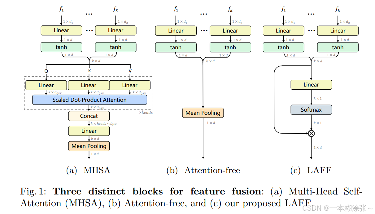

  本文提出了一个非常简化的特性融合块,称为轻量级留意特性融合(LAFF)。其结构如图所示,LAFF是通用的,可用于视频和文本端。
  在特定的LAFF块中,利用学习到的组合权重来优化跨模态文本到视频的匹配。在特性级别举行融合,可以被视为一种早期的融合方法。同时,利用多头留意的本领,可以在单个网络中摆设多个LAFFs,并以后期融合方式将其产生的相似性组合在一起,进一步提升网络性能
LAFF Block

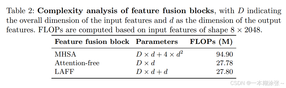

  对于要举行融合利用的kkk个差异特性f1,…,fk{f_1,…, f_k}f1​,…,fk​,由于差异的提取器大概具有差异的维度,起首要利用特性转换层将差异的特性校正为雷同的长度。要将iii维特性转换为新的ddd维特性,利用:fi′=σ(Lineardi×d(fi))f'_i=\sigma(Linear_{d_i×d}(f_i))fi′​=σ(Lineardi​×d​(fi​))  固然转换后的特性{f ’ i}现在是可比力的,但它们对于表现视频/文本内容并差异等告急。因此我们思量加权融合,即:f^=∑ikαifi′\hat f=\sum^k_i\alpha_if'_if^​=i∑k​αi​fi′​,这些权重是通过一个线性变动和softmax函数得到的:{α1,...,αk}=softmax(Lineard×1({f1′,...,fk′}))\{\alpha_1,...,\alpha_k\}=softmax(Linear_{d×1}(\{f'_1,...,f'_k\})){α1​,...,αk​}=softmax(Lineard×1​({f1′​,...,fk′​}))  如图1所示,当将权重欺凌为匀称时,即ai=1/ka_i = 1/kai​=1/k时,无留意力特性融合块是LAFF的一种特殊情况。相对于这种情况(Attention-free), LAFF必要学习的参数更多,见表2。

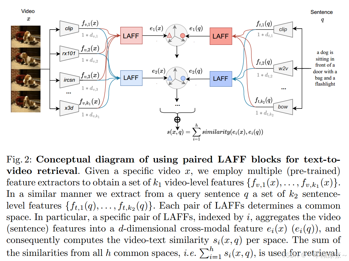

  LAFF可以作为融合函数被直策应用在文本到视频检索中。然而,由于视频和文本内容的高度复杂性,作者假设单一设置对于跨模态表现和匹配是次优的。借用MHSA的多头头脑,通过摆设hhh对LAFFs,此中每对LAFFs共同确定视频文本匹配的潜伏公共空间,计划了多头LAFF。详细来说,一个特定的LAFFs对,表现为<LAFFv,i,LAFFt,i><LAFF_{v,i}, LAF F_{t,i}><LAFFv,i​,LAFFt,i​>,将视频/文本特性聚合到一个d维跨模态嵌入向量ei(x)/ei(q)e_i(x)/e_i(q)ei​(x)/ei​(q)中,即:ei(x):=LAFFv,i(x)e_i(x):=LAFF_{v,i}(x)ei​(x):=LAFFv,i​(x)ei(q):=LAFFt,i(q)e_i(q):=LAFF_{t,i}(q)ei​(q):=LAFFt,i​(q)si(x,q):=1h∑i=1hsi(x,q)s_i(x,q):=\frac1h\sum^h_{i=1}s_i(x,q)si​(x,q):=h1​i=1∑h​si​(x,q)  终极利用的相似度就是这些多头相似度的均匀。这一结构如图2:

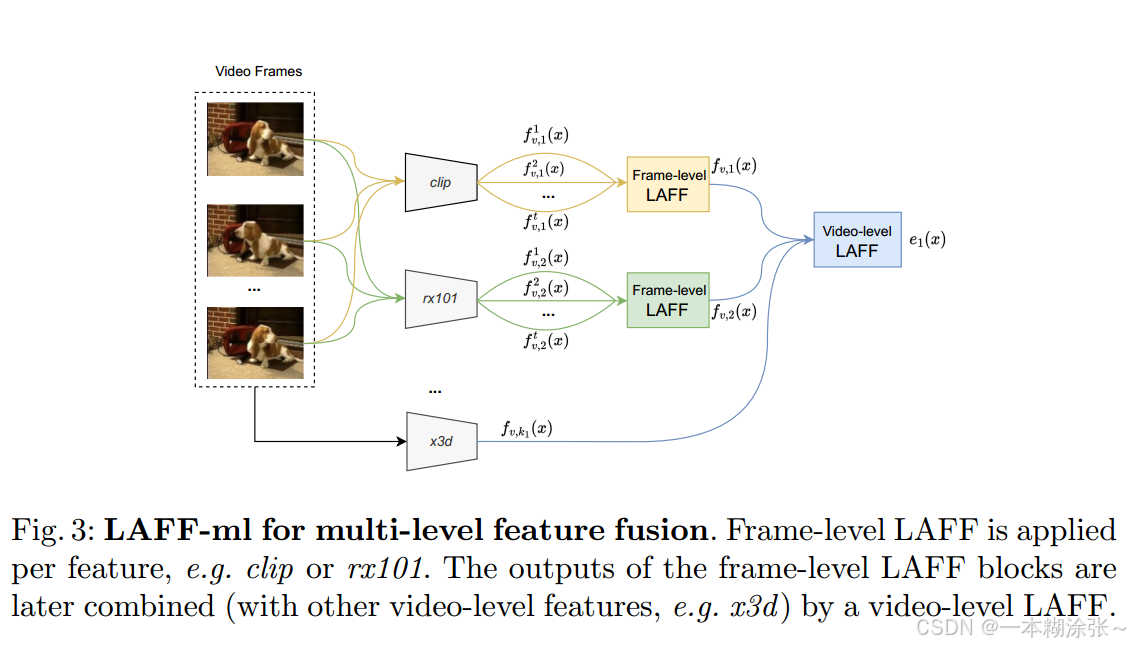

  到现在为止,我们假设要融合的功能都在视频级。究竟上,由于LAFF具有很高的机动性,它可以很轻易地扩展为多级变体,以处置惩罚差异帧级和视频级特性共存的情况。图3体现了这种变体,称之为LAFF−mlLAFF-mlLAFF−ml。LAFF−mlLAFF-mlLAFF−ml以自下而上的方式工作,此中一组特定的帧级特性通过特定的LAFF块聚合以产生视频级特性。假设有两个差异的帧级特性,比方clip和rx101。每个都有本身的LAFF块。(由此产生的)差异的视频特性然后通过视频级LAFF块融合。

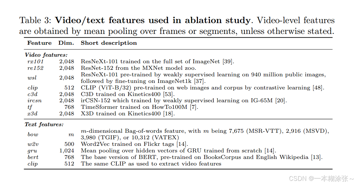

  溶解实利用用了这些模子提取特性,如果是细粒度的,则举行均匀池化。

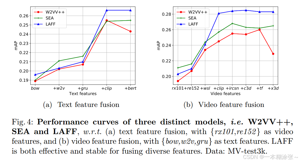

  作者起首辈行了溶解实验,对于视频和查询文本两端,控制一端稳固,只改变另一端的特性,通过渐渐添加预训练模子来得到性能曲线,如图4:

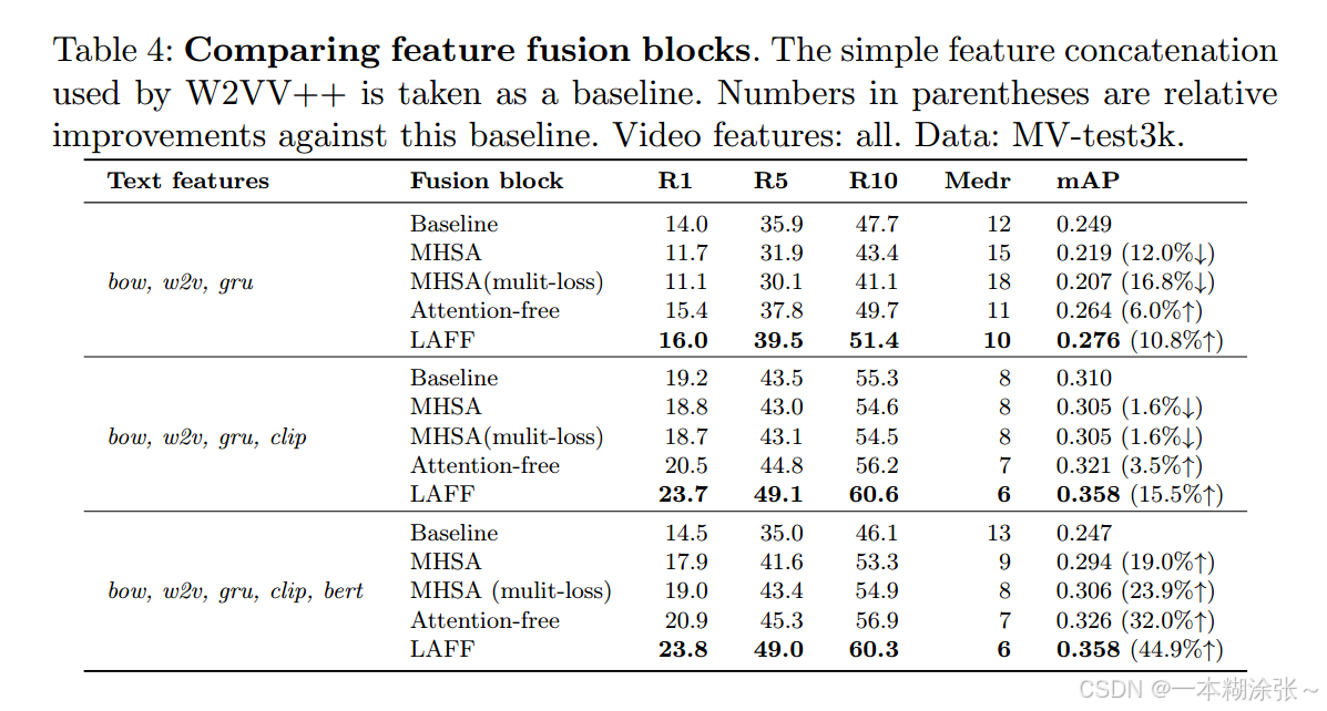

  为了比力特性融合块。通过将图2中的LAFF分别更换为MHSA和Attention-free来比力三种特性融合块。效果如表4所示,LAFF取得了最佳效果:

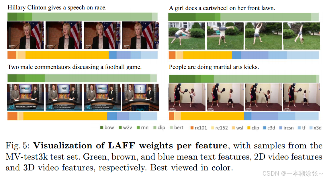

  为了探索模子的可表明性作者对特性选择的LAFF权重举行可视化,图5体现了MV-test3k测试会合选择的视频及其相干字幕的LAFF权重。我们观察到,当视频内容包罗更多的活动时,3D-CNN特性得到的权重更大,如图5(b)所示。对于每个特性,其权重在样本上的均匀值反映了其对检索性能的贡献。作者用排名前三的视频/文本特性重新训练模子。与完备设置(mAP为0.358)相比,简化模子的mAP为0.353,这意味着性能丧失相对较小,仅为1.4%。因此,LAFF权重有助于特性选择:

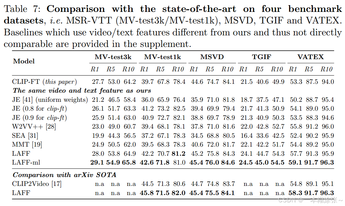

  作者进一步纳入MSVD、TGIF和VATEX。对于MSVD和TGIF,依照他们的官方数据分割。对于VATEX,依照HGR中利用的数据分割。对于MSR-VTT,除了官方的MVtest3k分割外,作者还陈诉了另一种盛行的数据分割的性能,此中9k视频用于训练,1k用于测试。称之为分裂MV-test1k。实验效果如表7所示:
  由于包罗了更好的clip-ft特性,其性能比溶解研究中报道的要好。基线(JE, w2vv++, SEA和MMT)比利用单个特性(clip-ft)得到的效果更差。效果表明,不能想固然地以为添加更好的特性就会产生更好的性能,必要对特性融合举行智能计划。所提出的LAFF在全部测试集上始终体现最好。LAFF-ml优于LAFF,分析在多个条理上机动利用LAFF可以进一步进步性能。
