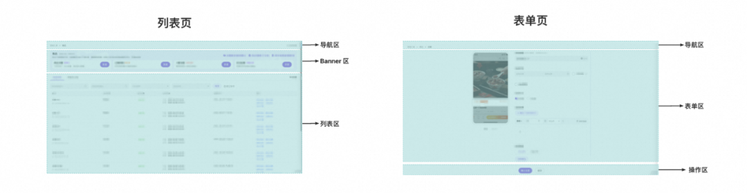

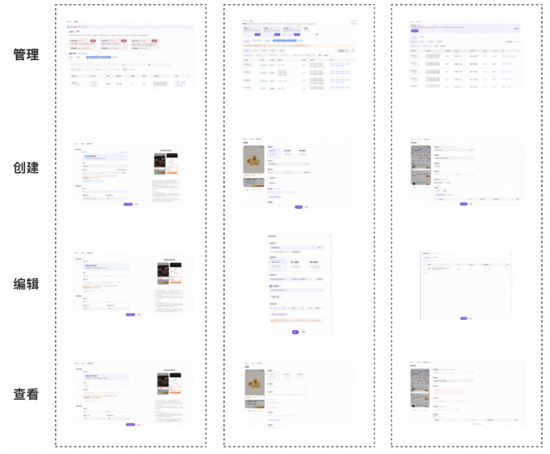

但在螺丝壳里做道场,不如思量从源头办理标题。下边是几个存量工具的PC端页面:
营销工具的产物形态特点光显:
1. 大部分工具都有 管理、创建、编辑、检察 四种本领,紧张通过 列表页 和 表单页 两个页面来承载。
2. 列表页、表单页各模块的样式和交互模式非常相近。比如列表页顶部的Banner区,创建页的图片预览区。
如果能同一部分模块乃至页面框架的交互模式和样式,那么根据这些场景沉淀的组件,可复用性是很高的。
因此我们对营销工具域内,可规范化的场景做了罗列。去推动产物和筹划同一产物形态和筹划规范。出乎意料的顺遂,产物、筹划、前端 三方很快告竣了同等,终极我们确定了营销工具域产物&筹划规范。
规范的种子实在早已种下,只是缺了一个浇水的人。

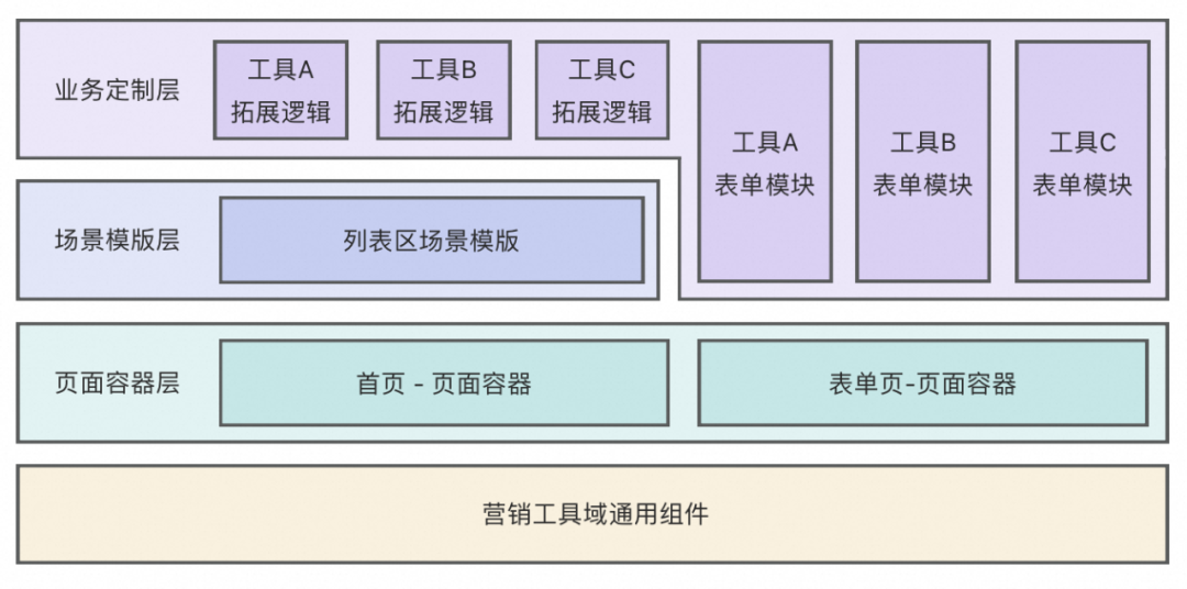

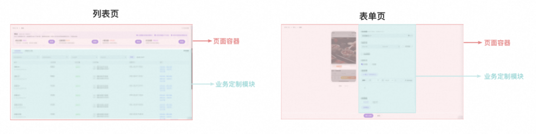

基于上述的思考,我们针对商家营销工具场景,筹划了一套技能架构,分别为以下几层:
  • 页面目面貌器层:这一层,我们用来收敛差别工具之间的共性部分。
    • 如:页面UI框架、可设置化的模块(如列表页顶部Banner区)、哀求方法、工具方法、公共依靠等。
  • 场景模版层:这一层,我们用来收敛一些 共性 > 差别 的业务模块中的共性部分。它是可选的,当页面中没有 共性 > 差别 的模块时,那也就无需拆分出这一层。
    • 如:首页的列表区块(包罗:Tab区、筛选表单、列表、分页器),此中Tab切换、分页、筛选、样式布局等在差别工具下都是同等的,将这些逻辑固定下来,同时在模块中预留一些拓展点,支持差别工具定制,它就成为了列表场景的模版。
  • 业务定制层:这一层,用来实现差别工具之间的差别部分。
    • 如:在列表页,基于列表模版预留的拓展点举行定制;在表单页,实现单工具创建、编辑、检察态表单。

我们起主要面对的标题,是怎样串联实现上述的三层架构。
参考微前端架构,我们可以先简朴地将工具的共性部分放到一起作为主应用;而每个工具的定制部分作为微模块。
在主应用中,我们通过路由区分差别工具,以加载差别工具的微模块。同时我们会维护一个页面上下文,在微模块加载后注入进去,用来实现模块与主应用之间的数据通讯。
我们可以快速的搭建出一个示例:
主应用:

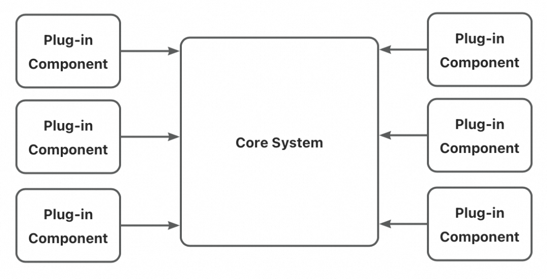

我们在微内核架构中,找到了灵感。这个名字大概会有点生疏,但如果叫它插件体系,各人应该就很熟悉了。像我们工作中常常打仗的 Chrome、VS Code,就拥有强大的插件体系。
在微内核架构下,应用被分割为独立的插件模块和核心体系。在我们的筹划中,场景模版就可以被看作是一个业务场景下的核心体系;而每个工具对场景模版的定制拓展,就是一个个插件。下边是一段示例:

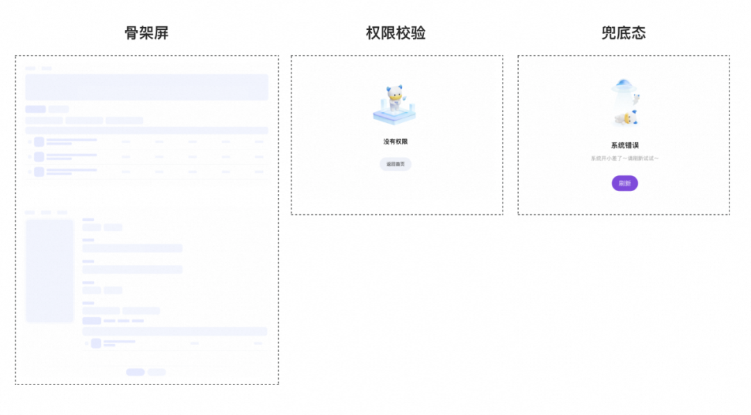

  • UI框架
通常最底层的容器,是不耦合UI的。相比于页面逻辑,UI 的变革频率要高得多。耦合UI后,会导致容器要频仍迭代,影响结实性。
但在同一了产物形态和筹划规范以后,有很多页面框架层面的 UI 被固化下来,因此我们决定把整个页面框架的逻辑和UI都放进容器里。里边包罗了:页面布局、骨架屏、Error兜底、权限校验 等等。

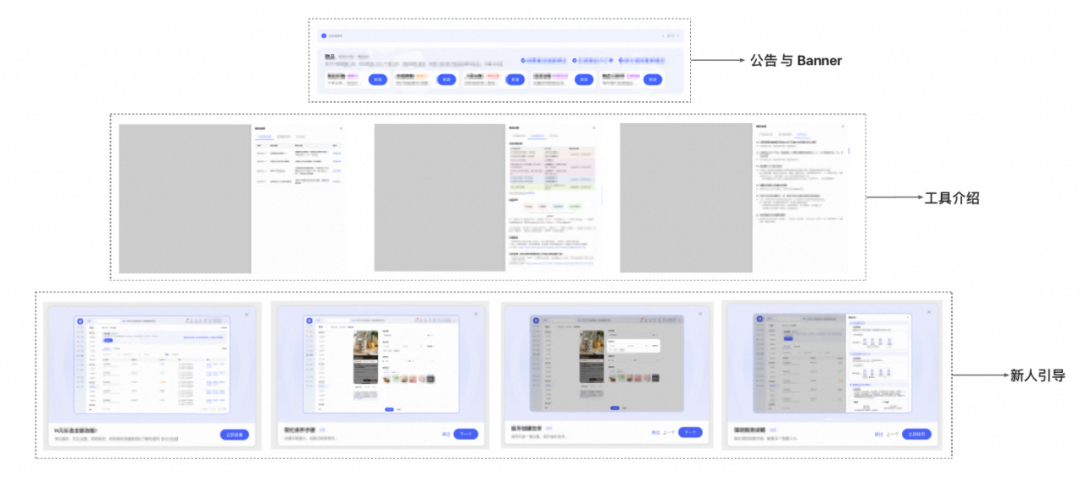

  • 设置化
页面中同样存在一些UI同等,但是内容会频仍变革的模块,比如列表页顶部的Banner、公告、工具先容、新人引导弹窗 等等。这些模块的变动,一样平常都是数据源的更新,因此我们决定把这些模块设置化,支持数据源远程下发;同时将设置产物化,将数据模子以表单情势表达,让PD可以大概自行修改,独立发布
因已有设置产物化平台,接下来的工作就是对数据模子举行筹划,并在项目中完成接入。

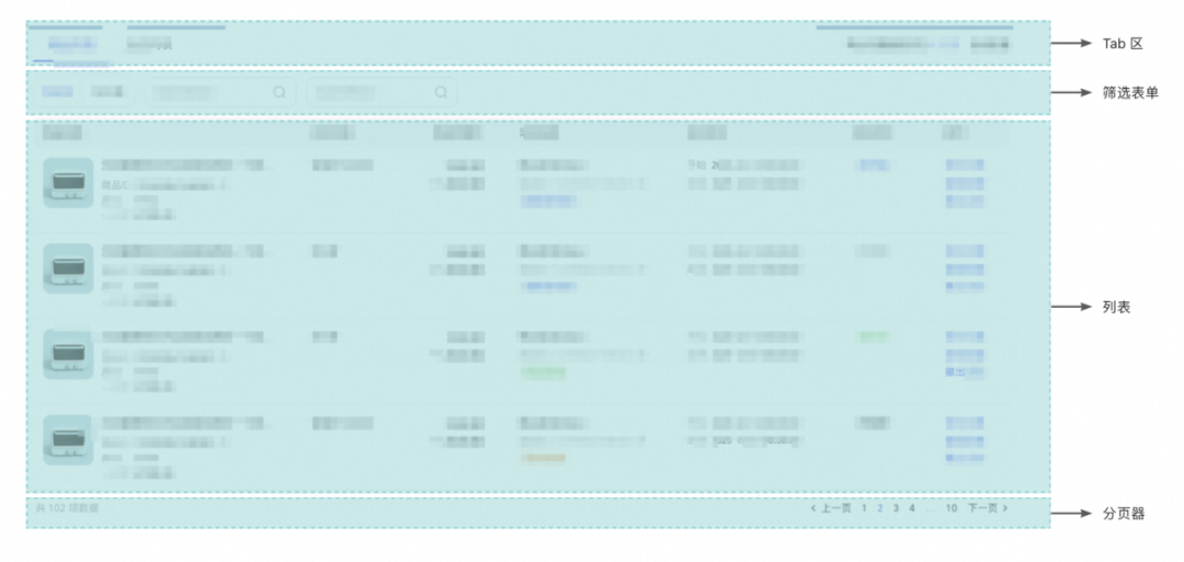

现在,我们仅在列表页做了这一层抽象。在规范中,列表区被固定为四个部分:Tab 区、筛选表单、列表、分页器。
  • 根本逻辑
Tab区包罗的逻辑很少,我们在核心体系中界说好Tab区的数据源,并在插件中通过API对数据源举行定制即可。
